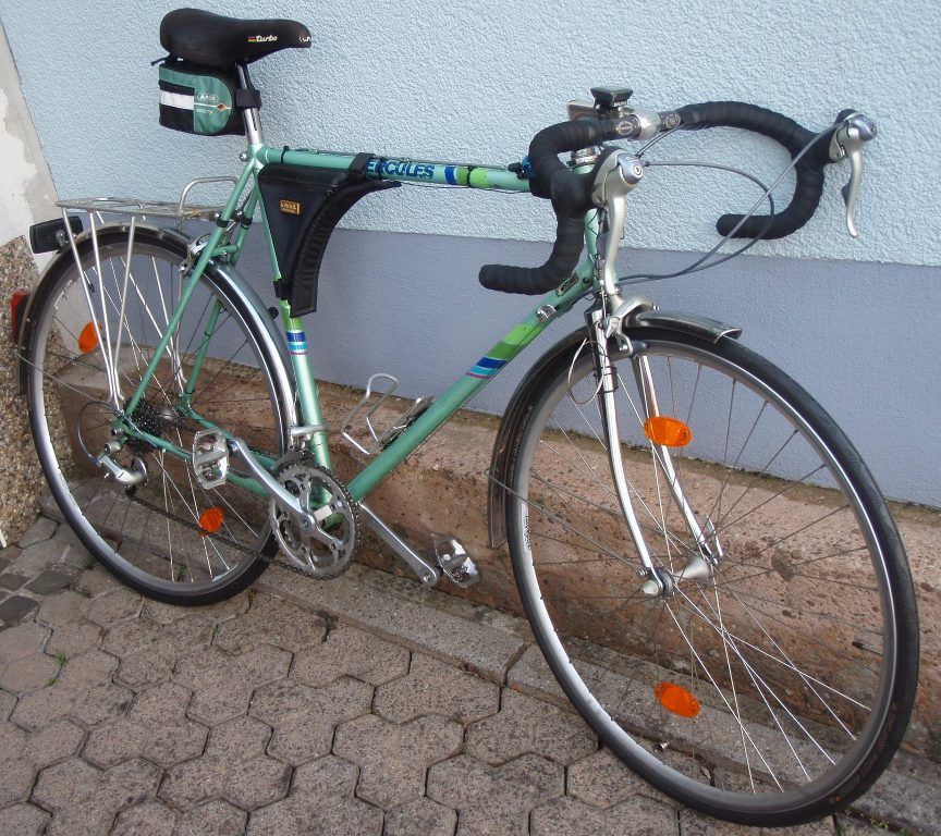

Tja, wollte mal meine Interpretation eines Hercules Ventimiglia Randonneurs präsentieren...
Hier und da fehlt noch was (oder ist zu viel...), but anyway!
Technik:
- 59er Reynolds 501 Rahmen
- Shimano 105 8-fach Gruppe (1055/56) außer Kurbel, Steuersatz und Innenlager
- RSX100 Kompaktkurbel
- 3ttt Lenker + Vorbau
- PD-A530 Kombi-Pedale
- Hercules Edelstahlschutzbleche
Gewicht:
- genau 13kg
Der Eine oder Andere dürfte eine Komponente erkennen, welche ich von ihm aus dem Forum bezogen habe...
