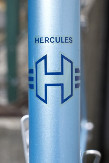

kann mir bitte jemand ein kontrastscharfes photo von seinem intakten steuerrohr-decal machen ?
einmal von vorne möglichst verzerrungsfrei. und einmal von schräg vorne, links und rechts.
vielleicht kann ich daraus eine vorlage für einen reprint kontruieren.

Ich hoffe das genügt so.
Originalgröße im Album
super'n prima, danke !
ich werde versuchen das mit freehand als vectorgrafik zu rekonstruieren. zum glück haben sie in nürnberg cellemals sehr straight designt.

ehemm, sorry, daß ich erst jetzt damit herum komme:
wie groß ist das decal denn im original ? die höhe des "H" würde mir genügen.
mercimercimerci
Also ich versuche die Daten mal aufzuschreiben
Alles nur circa Angaben
das H Logo ist 22mm breit und ohne Spitzen 20mm hoch, von Spitze unten zu Spitze oben sind es insgesamt 29mm
der "HERCULES" Schriftzug ist gleich breit wie das H-Logo, also 22mm breit, hoch ist es 3,5mm
Die Spitzen seitlich des H sind 14mm breit uns insgesamt 12mm hoch.
