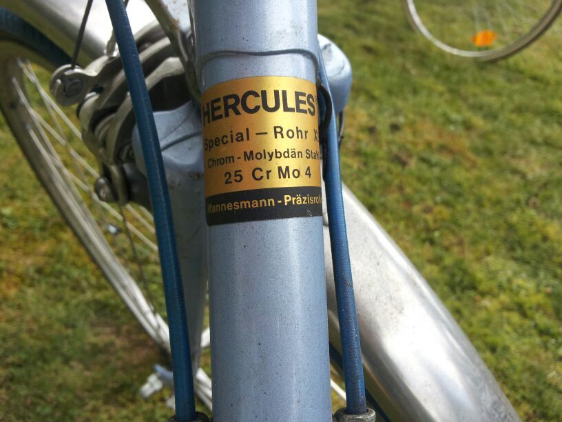

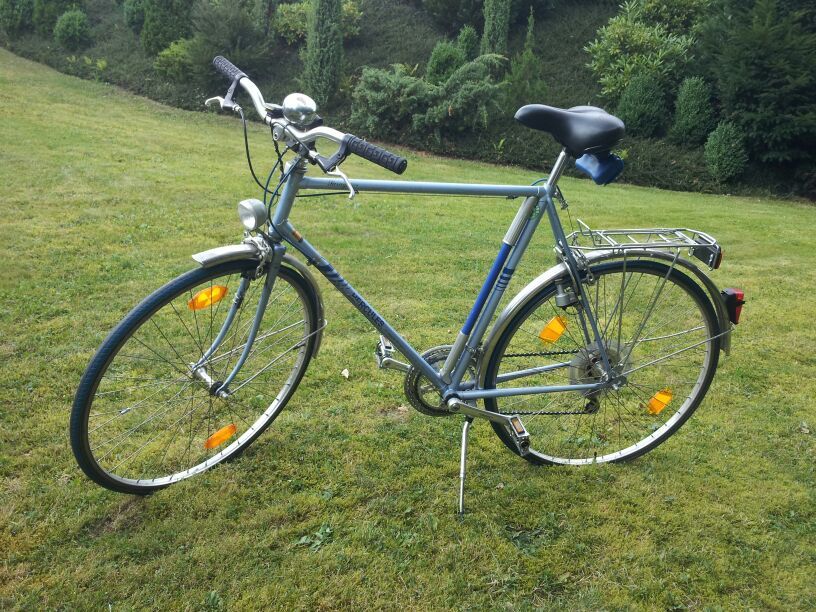

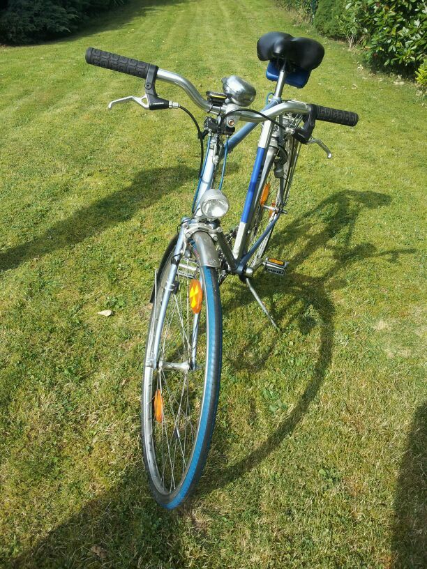

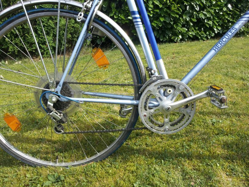

Hallo zusammen,
ich brauche mal den Rat der Hercules Experten. Habe die Möglichkeit von privat sehr günstig an das folgende Hercules Rad zu kommen. Leider habe ich keine Ahnung davon. Ich weiß nur, dass es mal ein Rennrad war und zum Teil (Lenker, Sattel) umgebaut wurde. Ich würde gerne folgendes bei Euch in Erfahrung bringen:
  • Lohnt sich ein "Rückbau" des Rades?
  • Was hätte man grob zu investieren, um es zu einem einsteigertauglichen Rennrad zu machen (kein ambitionierter Fahrer)?
  • Was hat das Rad im jetzigen Zustand für einen ungefähren Wert?
Und hier jetzt die Bilder:
Vielen Dank für Eure Hilfe,
Andreas
Möglicherweise war da mal ein Rennlenker drauf, dann könnte man es wohl als Rennsportrad bezeichnet haben.
Aber ein richtiges Rennrad ist das nie gewesen und wird es auch nie sein. Hinweise dafür sind: Befestigungsbleche für Ständer, Dynamo, Rahmenschloss, Gepäckträger, Platz für dicke Reifen + Schutzbleche, Blechausfallenden ohne Schaltauge. Die Laufräder sind auch nix tolles (Vollachse, Kastenfelgen).
Also ich würds lassen. Es sei denn du suchst ein günstiges Rad für die Stadt, dann würd ich aber auch nicht mehr als 40-50€ dafür zahlen.
(Wenn ich bedenke, was für Räder ich schon für 50€ gekauft hab, erscheint mir selbst das noch zuviel. Aber das ist halt auch Glückssache)
hallo andreas,
wie mein vorschreiber schon anmerkt, das war kein rennrad. eine um- oder rückrüstung lohnt nicht. was du da an tauschteilen beschaffen mußt, dafür bekommst du mit geduld auch ein komplettes rennrad.
gruß
klaus
...laß es so!
Die Hercules-Räder waren sehr stabil gebaut und wenn alles gefettet, geölt und dann geputzt ist, hast Du bestimmt noch lange Spaß an dem Rad.
Ich würde evtl. noch zum Rad passende Bremshebel, eine ebensolche Glocke und ebensolche Mäntel (falls defekt) montieren.
Gruß
(anderer) Klaus
Das Hercules ist schon ein schönes Stück Fahrradgeschichte. So ein Cityrad komplett aus Markenteilen und Markenrohren gebrutzelt war damals eine Seltenheit auf den Straßen...Teure Rennräder hingegen verkauften sich schon immer wie geschnitten Brot.
Wie Du richtig vermutest, war das ein Halbrenner. In meiner Familie gab es so ein Hercules mit Plastikschalthebeln am Vorbau und Rennlenker. Rückbau erfordert damit Sattel, einen Lenker und Bremsgriffe. Züge anpassen, fertig. Ich würde das machen, wenn mir so ein Gefährt gefiele. Tut es aber nicht. ;)
