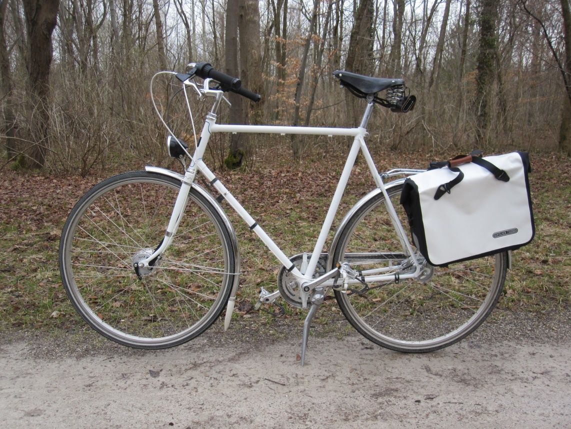

bei trommelbremsen sehe ich das hauptproblem in dem ständigen moment, dass beim bremsen am gabelschaft anliegt. das hält keine gabel auf dauer aus. bei scheibenbremsen ist das genau das gleiche. das sinnvollste und am wenigsten energie benötigende bremssystem ist meiner meinung nach die felgenbremse.
Du meinst das Moment, das einseitig an der linken Gabelscheide anliegt ? Ja, das ist technisch nicht optimal, das stimmt, aber aushalten tun das entsprechend ausgelegte Gabeln schon problemlos (auf Kosten ihres "Ansprechverhaltens", versteht sich).

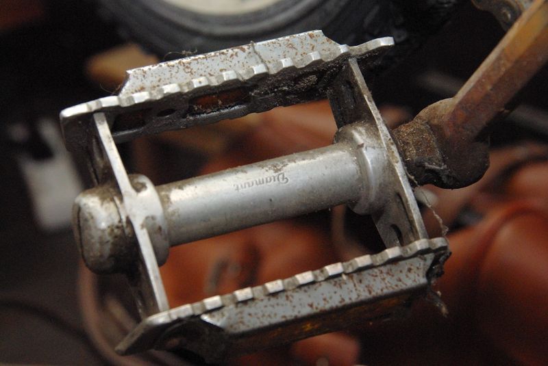

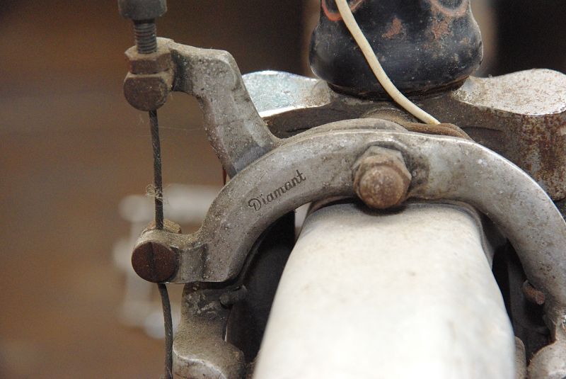

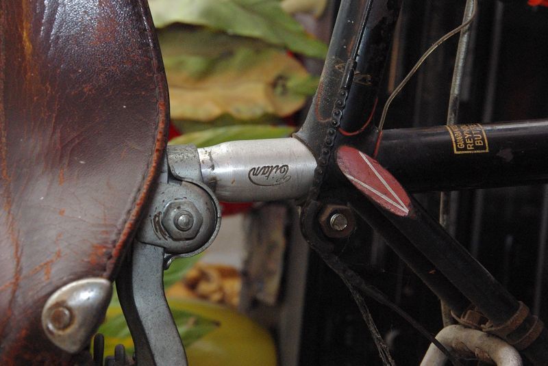

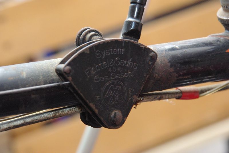

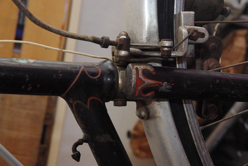

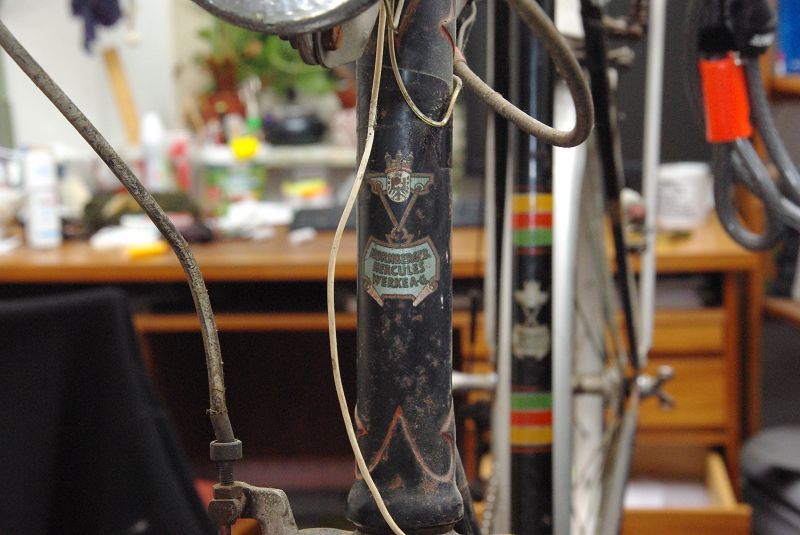

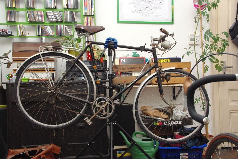

Liebe Herculesse,
neulich bin ich bei einem kleinem Streifzug über das hier gestolpert und konnte es natürlich nicht stehen lassen:
Erstmal etwas zur Ausstattung:

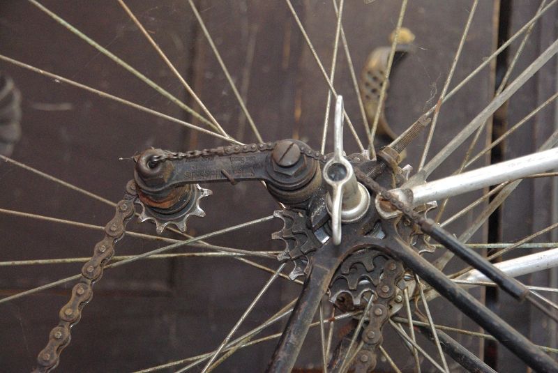

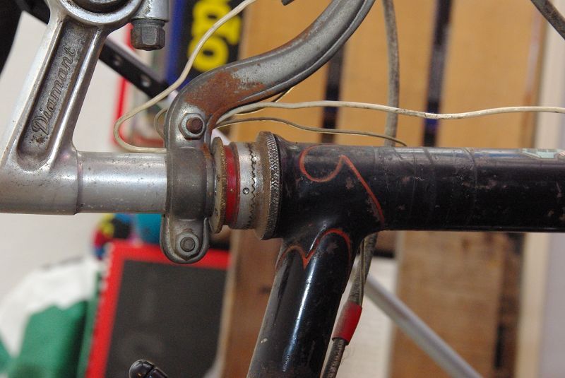

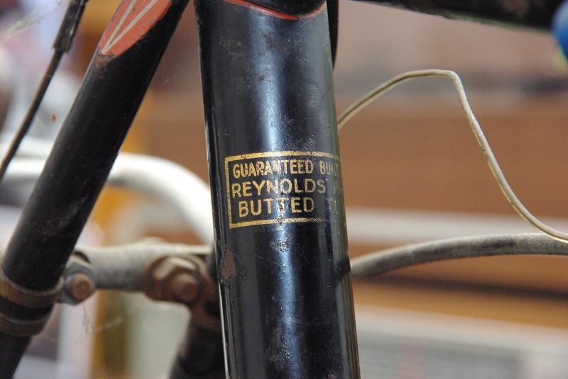

Rahmen ist aus Reynolds-Rohr (erster Kleber laut Historie bis 1924 verwendet worden)
Vorbau, Pedale, Bremsen sind von Diamant (Bremsen und Vorbau gehören eigentlich an ein Modell 67). Die Pedale habe ich noch nirgends gesehen.
Schaltung und HR Nabe von Fichtel uns Sachs (der Schalthebel sagt "1940")
Vorderradnabe ist von FB
Felgen Schürmann
Sattelstütze Titan
Sattel Wittkop
die nicht integrierten Teile des Steuersatzes sind von Stronglight
Dynamo Bosch und Lampe von Elite
Kurbel, Bremsgriffe, Innenlager KA
Wie ihr euch denken könnt, wirft dieses wunderschön gemachte Radl einige Fragen auf, aber ich denke es ist besser erst einmal Bilder wirken zu lassen.
Freu mich auf eine rege Diskussion
Viele Grüße
Bob

warum schreibt denn keiner was? ich bin so gespannt... muss ich die wartezeit wohl doch wieder mal mit nem post überbrücken... denke nicht dass das hier allzuviele leute finden, die von so alten sachen ne ahnung haben ;) hier hat mans eher mit italienischen oder korsischen städten zu tun :)
man könnte sich bei ostradprofilern ein paar infos holen, wann die teile erstmals erschienen sind und ob sie die teile schon mal an nem hercules gesehen haben.
auf jeden fall sehr toll verarbeitet und schön erhalten! das datum auf dem schalthebel is hald ein fader beigeschmack...
wirklich toller fang!
die diamantbremsen kamen wohl auch 40 raus. so könnten die anderen teile auch einfach vom modell 67 übertragen worden sein, weils einfach damals ein sehr guter hersteller war und hald verfügbar.
