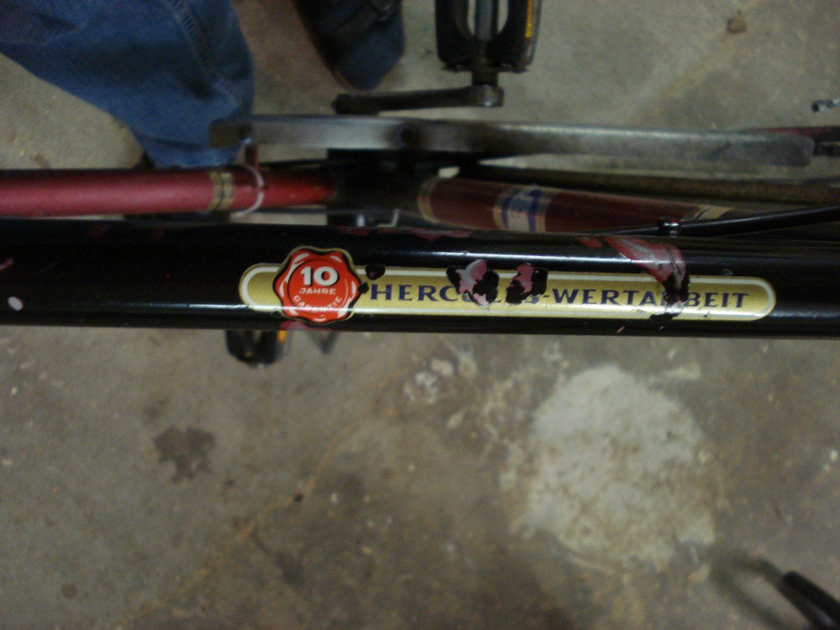

Der Lack scheint original zu sein, nur habe ich weder ein Bild mit dem Schriftzug, noch mit diesem Stuerkopfkleber gefunden.

sticker vom deutschen meister, aber die muffen sehen schon etwas minder verarbeitet aus. klar hat es nen kettenhalter und geschmiedete ausfaller, aber dürft was vor ajaccio oder parallel drunter laufendes gewesen sein. da die gabel ja nicht mal annähernd original ist, ists ja auch nicht so wichtig oder? ;)

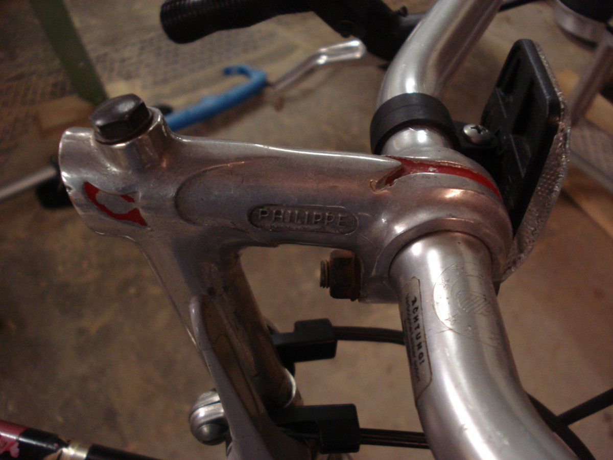

- Der Vorbau:
dsc00068-jpg.118742
sieht mir arg nach einem berüchtigten Selbstmördervorbau aus. Damit meine ich diese Form mit stilisierter Muffe und (hohl?) gegossenen Ausleger. Außerdem sollte bei Rundkonus das Ende vom Vorbauschlitz rund aufgebohrt sein.
Danke für den Hinweis. Es ist zumindest schonmal kein AVA-"death stem" und im Gegensatz zu diesem hat er lediglich einen Schlitz und dieser hat zwar keine Entlastungsbohrung, aber immerhin einen "Entlastungskeil". Diese Bauform soll angeblich weniger anfällig sein, und der Vorbau ist immerhin vor dem amerikanischen bike boom (ab ca. 1970) gebaut worden, in dem die Qualität angeblich abfiel. Insofern kann man ihn wohl noch fahren. Nichtdestotrotz wird der Vorbau von nun an regelmäßig kontrolliert. Bislang ist er unauffällig.

Danke für den Hinweis. Es ist zumindest schonmal kein AVA-"death stem" und ..
Du hast einen (Atax-)Philippe, die hab ich auch als gefährdet im Hinterkopf. Unabhängig vom Hersteller oder Ursprungsland halte ich alle hohl gegossenen Vorbauten für riskant. Ich weiß schon, warum ich bei Vorbauten und Sattelstützen auf geschmiedete Teile setze. Spätestens nach dem Bruch einer Sattelstütze auf einer vierspurigen Straße ohne Randstreifen oder Gehweg im dichten Feierabendverkehr :eek: Die war eigentlich nur zum Testen beim Aufbau montiert, aber bekanntlich hält nichts so lange wie ein Provisorium. Oder auch doch nicht...

Es ist wohl nicht richtig rübergekommen: ich bin mir nicht sicher ob das tatsächlich ein Selbstmördervorbau ist oder nicht. Vielleicht können andere ja noch was dazu sagen, oder Du fragst im Franzosenfaden.

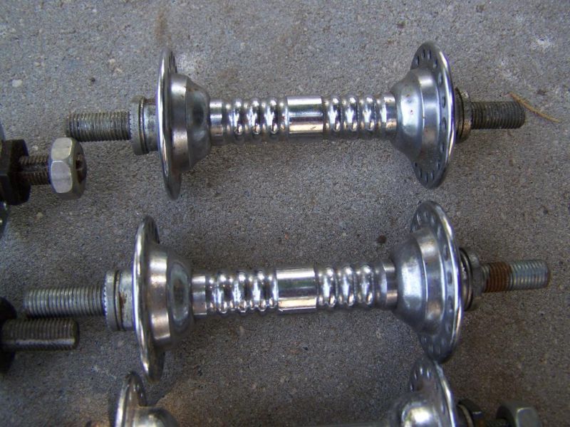

Die Vorderradnabe ist wohl das, was man wohl bei Union damals als Rennradnabe verstand (in Rillen abgedrehter Nabenkörpber, Flügelmuttern). Hier mal ein Bild von zwei solchen Naben.
