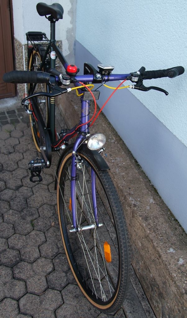

Damit es nicht so langweilig wird ;), habe ich neben dem Mondial/Gipiemme- und Villiger/Chorus-Projekt noch ein weiteres Umbauprojekt bzw. eine "Pimp-Offensive" gestartet.
Mein Hercules "Fun-Tour" Trekker, stammt wohl aus der Nach-Hercules Zeit (>1996) und es wurden div. Komponenten sowie der Rahmen aus Restbeständen in dem Modell aufgearbeitet (ZEG...)?!
Den Rahmen kennt man schon aus den 80ern, wo er vielen Leichtlauf-, Stadt- sowie einfachen RRädern als Basis diente.
Leicht zu erkennen an der speziellen Bremsseilführung unter dem Oberrohr!
Schon beim flüchtigen Hinschauen merkt man sofort - speziell im Vergleich zu den LLRädern ("Alassio") - daß eine günstige Produktion im Vordergrund stand.

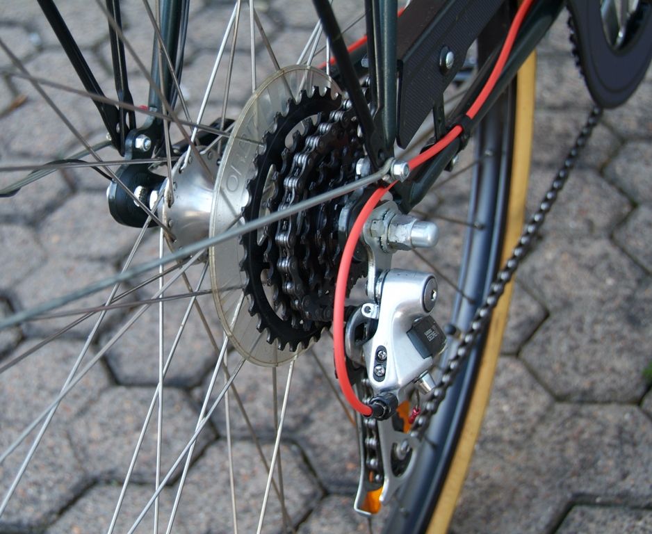

Die "Leichenfledderei" hatte aber auch ihren Vorteil, denn gerade das Antriebssystem mit der hybriden Schalteinheit, ist von bemerkenswerter (Verarbeitungs-) Qualität, genau so wie der solide Stahlrahmen.
Das "Orbit-System" mit der 6-fach Ketten- und der 2-fach Nabenschaltung ist über jeden Zweifel erhaben - es macht richtig Spaß sich das Teil anzuschauen.
Die Kurbel ist geschmiedet und von Thun.
Der Rest...nun ja!
Das Elysee-Schaltwerk hat 80er Jahre RR-Einsteigerniveau, die Weinmann-Cantis und die dazu gehörenden Hebel sind allenfalls solide, die Lenkerschalthebel aus Kunststoff, die Schutzbleche, Felgen und der Gepäckträger sind lackiert.
Wenn man nicht mit Imageproblemen belastet ist, kann man aber mit dem Rad viel Spaß haben.
Die Übersetzung ist so gefächert, daß man auch steile Anstiege hinaufkommt und in der Ebene, ist ein Schnitt (!) von 25 km/h kein Problem.
Wobei ein ambitionierter RR-Fahrer sicher auch einen >30er Schnitt damit hinlegen könnte.
Ins grobe Gelände würde ich mich mit dem "hochbeinigen" Rad nicht wagen, allenfalls auf gut ausgebaute Wald- und Feldwege - halt trekkingmäßig.
So viel zur Status-Info!
Ich habe von einem netten Forumskollegen eine EK-Tüte mit Shimano XT-Teilen (730er Serie) bekommen und bin gerade dabei, die in das "Fun Tour" zu implantieren - soweit das Sinn macht!
Ja, ich weiß... jetzt kommt der Aufschrei, wie kann man nur auf die Idee kommen, diese Edelgruppe an so ein Rad zu schrauben!
Das funktioniert...;) und zwar - bis jetzt - erstaunlich problemlos!
Das sieht am HR geradezu aus, als wäre es dafür gemacht, m.M.n.!

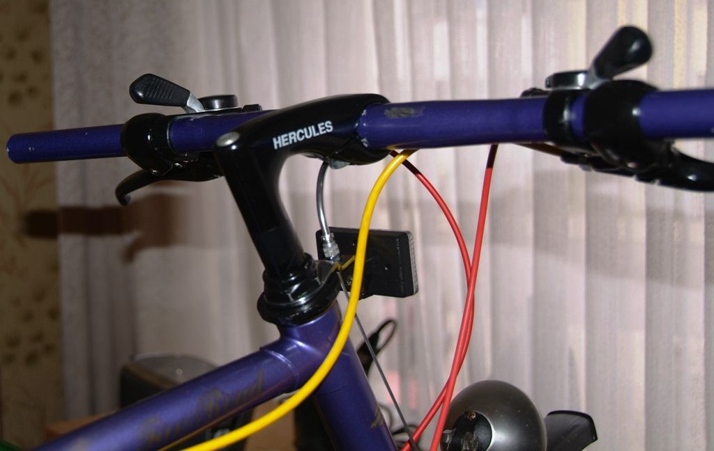

Probleme gibt es vorbehaltlich nur mit dem - von einem Hercules-RR gespendeten - Modolo-Vorbau.
Es stellt sich hier die Frage, wie man das Bremsseil zentral unter den Vorbau bringt, ohne daß es arg "gewürgt" aussieht.
Leider hat der ja keine Bohrung um das Bremsseil von oben durchzuführen.
Nun ja, schauen wir mal...
...to be continued!
Hier mal zwei "Bastel-Bilder" wo man u.A. auch die angesprochene Problematik mit dem Bremszug unter dem Vorbau erkennen kann - hoffe ich wenigstens mal ;) !
Man könnte evtl. den 90°-Winkel von einer V-Brake zweckentfremden. Ggf. den Winkel noch etwas zurechtbiegen. Alternativ gibt es auch andere Gegenhalter, zum einen tiefer abgesenkte, zum anderen welche, die mit auf die Lampenbefestigung gesetzt werden.

Hier der neueste Stand beim "Fun Tour" / XT-Projekt (mit 90° Winkel-Lösung)!

FunTour_XT-Umbau_Front_01.JPG FunTour_XT-Umbau_Profil_rechts_01.JPG FunTour_XT-Umbau_Schaltwerk_02.JPG FunTour_XT-Umbau_Schaltwerk_04.JPG
"Fun-Tour"-Trekker

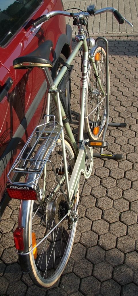

Hercules_Alassio_Heck_01.JPG Hercules_Alassio_HR_01.JPG Hercules_Alassio_Profil_links_01.JPG
"Alassio"-Leichtlaufrad
Ich habe derzeit bei einem anderen Rad aus diesem Grund noch einen schrägen billig City Rad Vorbau mit Aussenzuganschlag/Innenzugdurchführung montiert und es juckt mich schon die ganze Zeit irgendwie in einen anderen Vorbau einfach selber sauber ein gestuftes Loch zu bohren.
Ich traue mich einfach nicht selber zu machen oder überhaupt zu fragen, was da schon groß passieren soll, denn schließlich wird es ja beim Hersteller auch nicht anders gemacht.

Zu den Ausstattungen kann ich folgendes sagen:
Alassio:
- bis auf die Pedale komplett original
Fun Tour:
- bis auf das Bremssystem eine Weiterentwicklung der Alassio-Technik.
- "gepimpt" durch XT-Komponenten von einem netten Forums-Kollegen (Schaltwerk, Schalthebel und Bremskörper)
