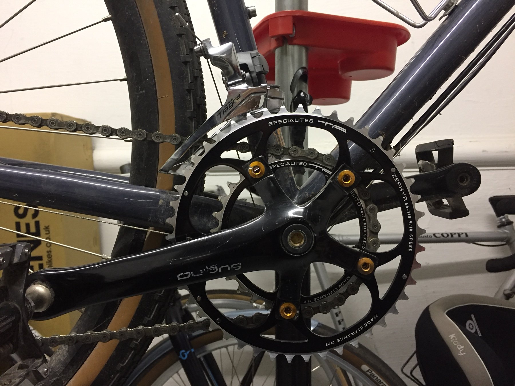

Das kann ich dir leider nicht beantworten. Ich persönlich nutze nur Shimanoblätter mit Steighilfen, die sind über alle Zweifel erhaben. In Verbindung mit den richtigen Umwerfern klettern die Ketten unmittelbar hoch. Ich habe aber auch die Variante FD-5800/5801 (50/34) mit einer 46/34-Kurbel im Einsatz, da klettert die Kette tadellos. Gerade bei großer Spreizung der Kettenblätter würde ich immer zu Steighilfen tendieren.

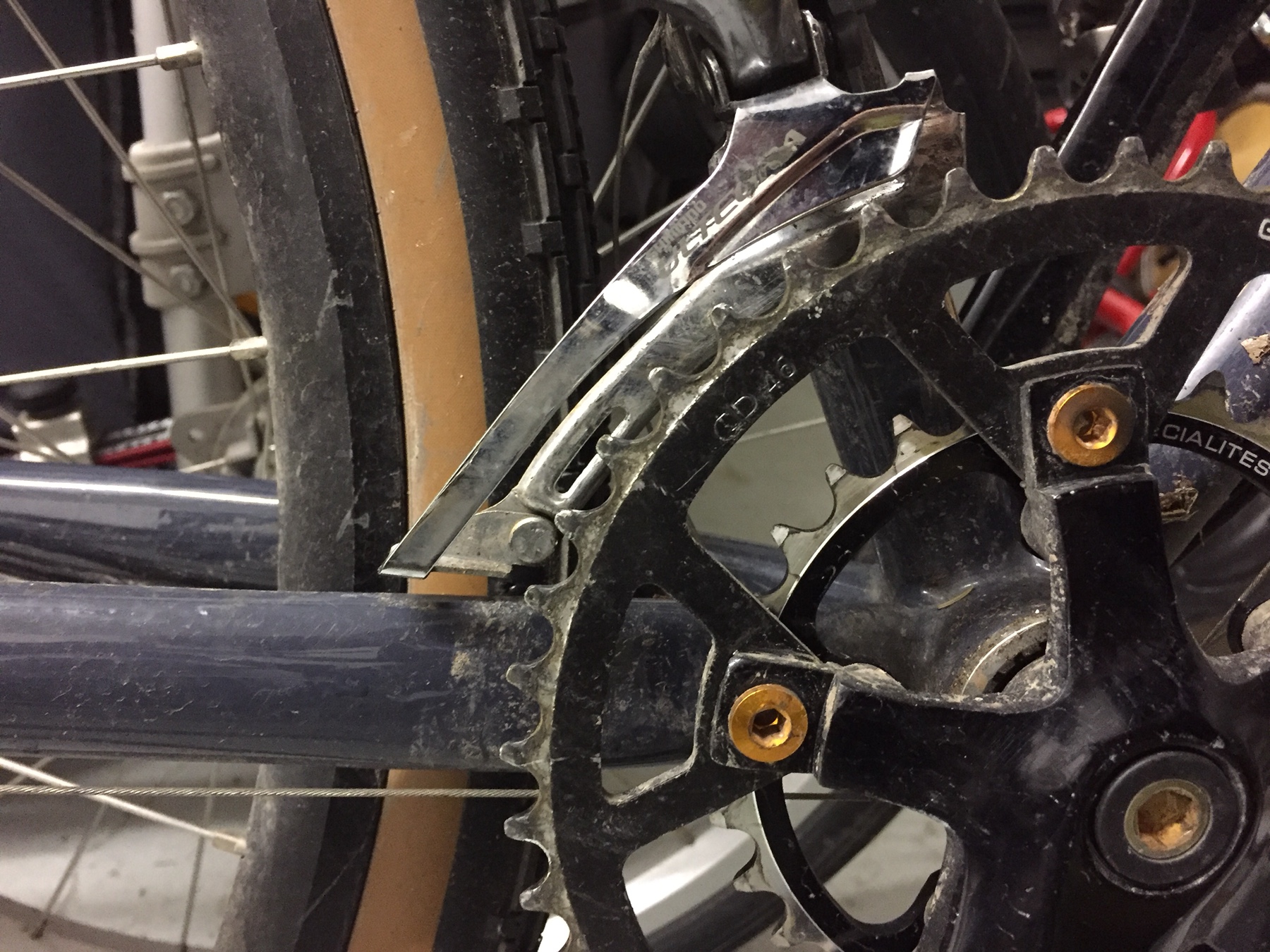

Tatsächlich erscheint mir bei näherer Betrachtung auch der Durchmesser suboptimal, ist auf dem kleinen KB, aber man sieht schön, dass der Radius eigentlich auf ein größeres Kettenblatt optimiert ist. Gleichzeitig dürfte der Umwerfer auch nicht tiefer kommen, sonst würde er mit der Kettenstrebe kollidieren. Was würdet ihr denn für einen Umwerfer empfehlen?
Ich hatte ein Zeitlang 3-fach STI mit 2-fach Umwerfer genutzt und es ging eigentlich ok. Auf dem Bild ist FD-6700 und offiziell ist es für Kettenblattgröße (max.): 50-56 Zähne freigegeben. Für 46er Kettenblatt kommen in der Frage auch FD-5800 oder neueren FD-5801. Beide sind für Kettenblattgröße (max.): 46-53 Zähne freigegeben. Im Prinzip ist FD-5801 besser als FD-5800, aber ob es mit ST-5703/6703 gut funktioniert kann ich nicht garantieren. Zumindest bei mir Funktioniert FD-5800 mit ST-5700 ohne Probleme, manche aber meinten, dass sie es nicht schaften richtig einzustellen.

Ich habe jetzt mal FD-4600 bestellt, kostet nicht die Welt und sollte das Problem lösen. Dazu noch ein T.A. Blatt mit Steighilfen, um dieses leidige Thema endlich zu beenden :D
Ich werde berichten, ob alles geklappt hat!
Danke für eure Hilfe

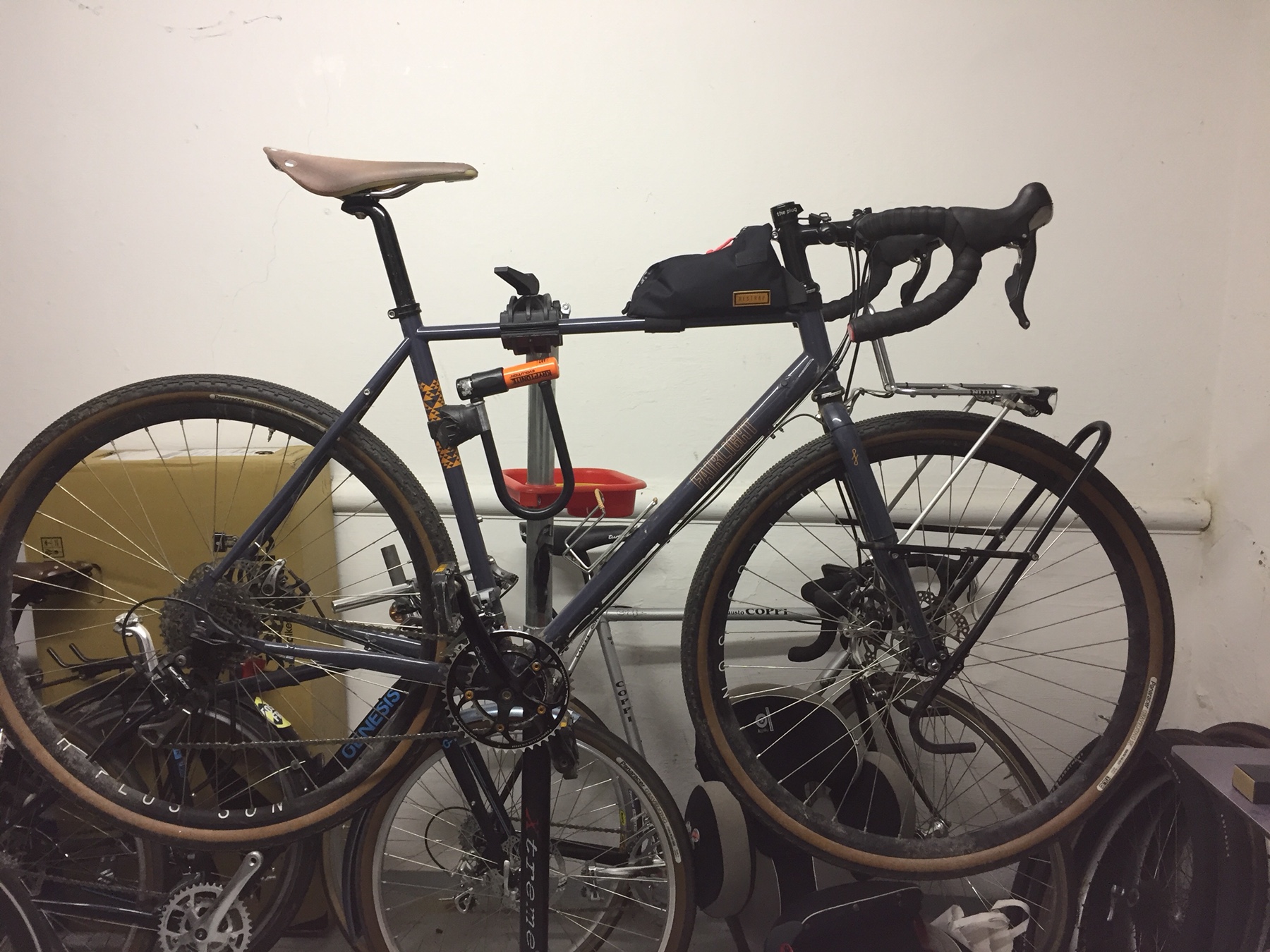

Soo, neues großes KB und neuer Umwerfer. Ist „nur“ Tiagra, aber auf dem Ständer schaltet sich das knackiger als zuvor mit dem Ultegra. Radius passt jetzt, KB hat dann auch Schalthilfen. Lenker ist übrigens auch neu, ist jetzt ein Salsa Cowbell 3. Erste Testfahrt „draußen“ folgt heute Abend.
Eine Frage noch in die Runde: Kennt jemand ein haptisch angenehmes Bartape, das farblich mit dem dunkelbraunen Cambium C17 harmoniert? Wie greift sich denn das Brooks Rubber Tape? Das könnte passen, von der Farbe her.

Also mit dem Umwerfer bin ich jetzt super zufrieden, der schaltet präzise und knackig. Wunderbar!
