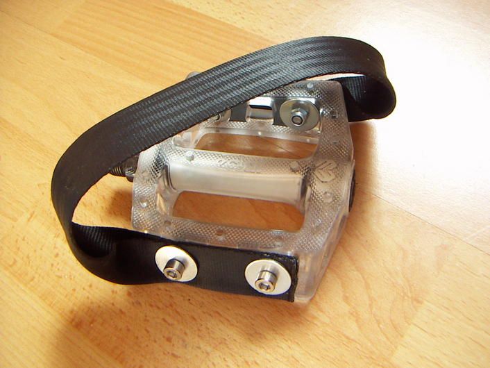

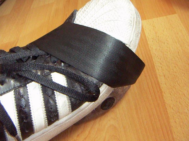

So Das sind meine.
Das Stück wo die Gefaltet sind habe ich mit ein wenig Sekundenkleber zusammen geklebt. So war es einfacher die Löcher zu stechen. Ich hab nicht den Eindruck das die Löcher ausfransen könnten, wenn ja würde ich die mit Sekundenkleber verstärken. Das wird dann Steinhart.
Den zweiten Gurt mache ich heute Abend. Ich bin gespannt, wie die Dinger sich fahren lassen.

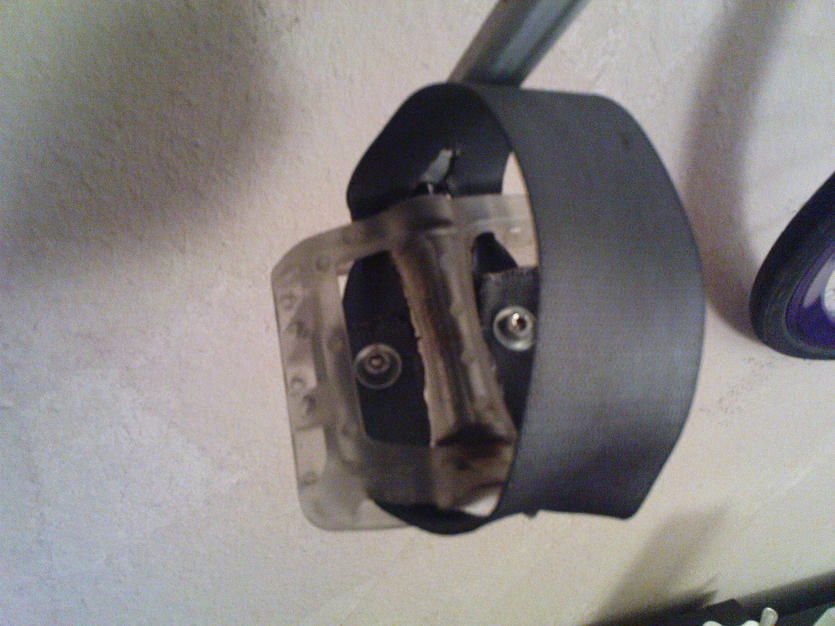

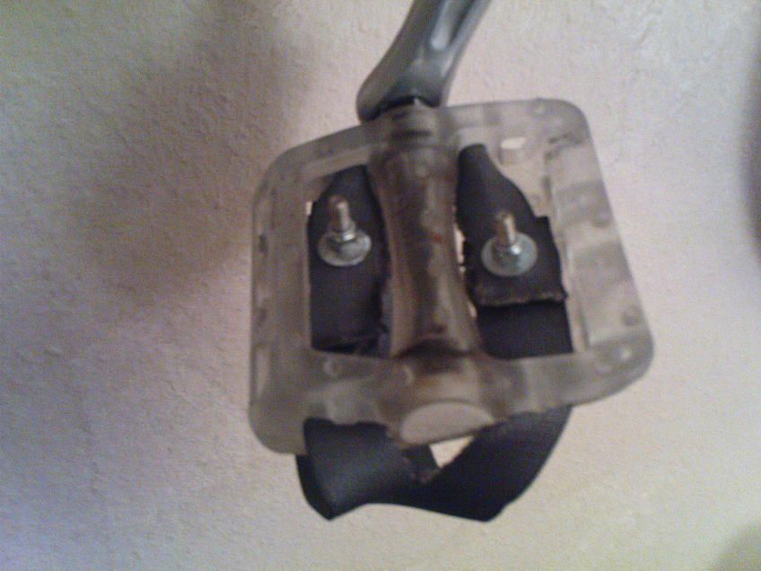

Ich hab da mal was ausprobiert, ganz schnell im Eifer.
Also noch ganz Prototyp mit zu langen schrauben.Ich hab da mal was ausprobiert, ganz schnell im Eifer.
siehe Fotos

Also mein Prototyp macht sich nicht schlecht. Der Halt ist gut, Beweglichkeit trotzdem vorhanden und nach vorne rutscht man auch nicht. Am besten ist, dass man schneller reinkommt. Ich habe mir überlegt die Hold Fast technik zu nutzen, damit man alles verstellen kann. Mal schauen
