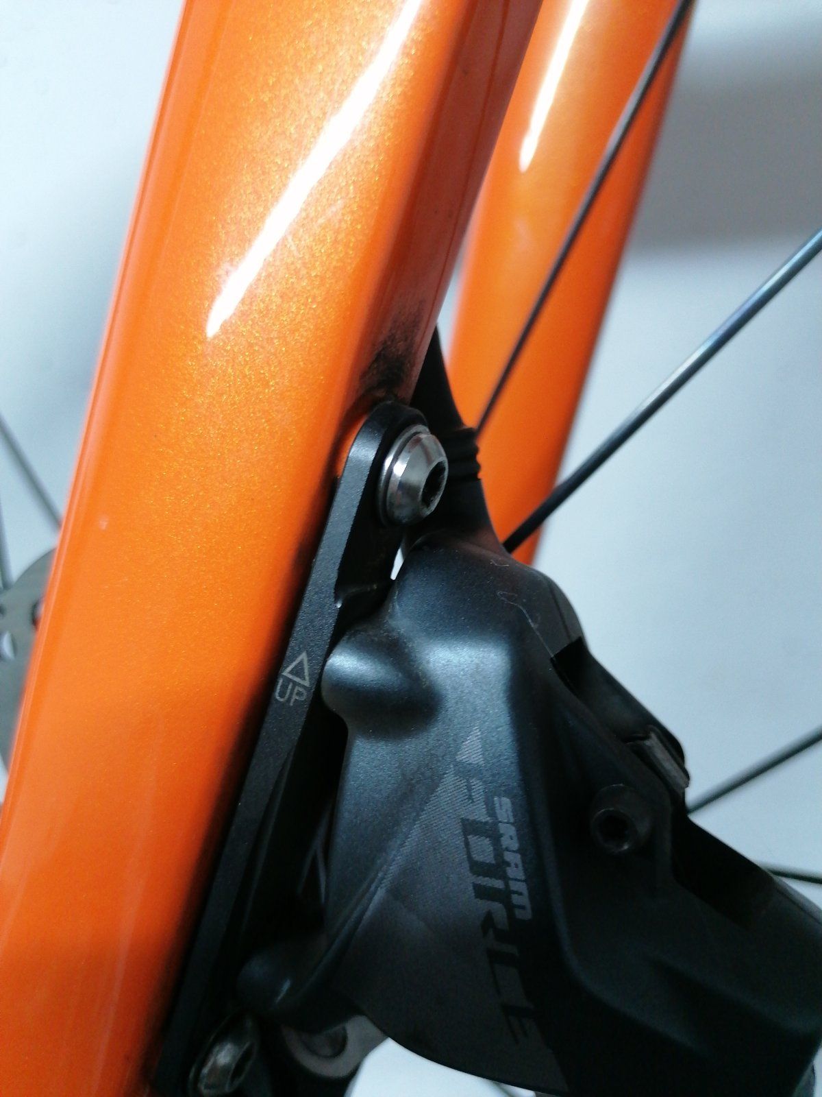

Festgefressene Schraube Befestigung Bremssattel
Kann man nicht nen Schweisspunkt auf den Schraubenrest setzen und da sowas wie ne Art Hebel anschweissen?
Aber wahrscheinlich wird das zu heiss fürs Carbon.
Vielleicht nochmal versuchen ein kleines Loch einzubohren und dann den Bohrer mit der einer Art Metallkleber, also chemische Keule, einkleben und daran nen Hebel anschweissen.
würde ich echt machen , nasses Tuch um die Gabel und mit WIG punkten, sofern man da hinkommt.
Deswegen wären Fotos der Lage von Vorteil.

Ich habe keine Ahnung wie das so fest ging. Ich glaube ich werde schon etwas gefettet haben als ich das zusammenbaute. Schraubensicherung sicherlich nicht.
