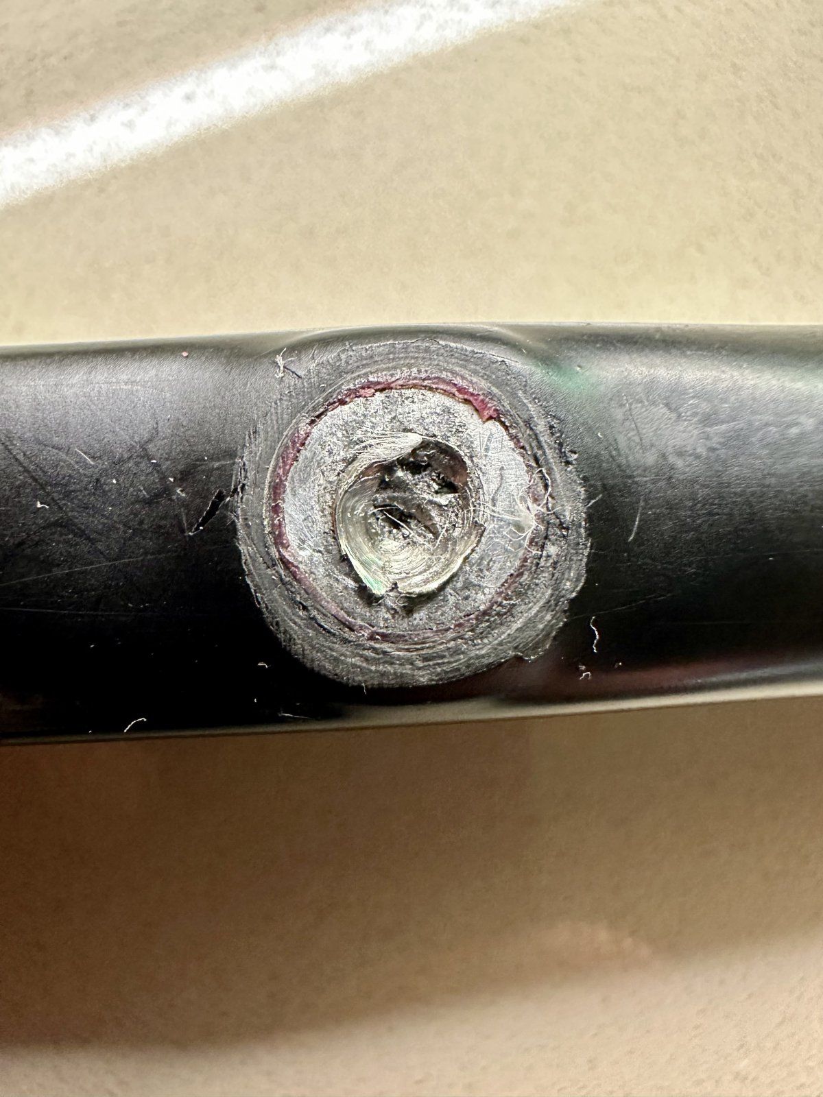

Ich konnte zum Glück eine andere Gabel finden und habe diese gestern auch erfolgreich abgelängt und, da total mit WD40 versaut, werde ich auch noch den Bremssattel reinigen und mit neuen Teilen überholen.
Daher kann ich die alte Gabel in Ruhe angehen und stelle zur allgemeinen Belustigung gerne ein Bild ein. Ich habe mir nun alle Arten von Bohrern besorgt. Mit viel Gewalt werde ich es packen.
Gratulation: statt flat mount hast du nun groove mount

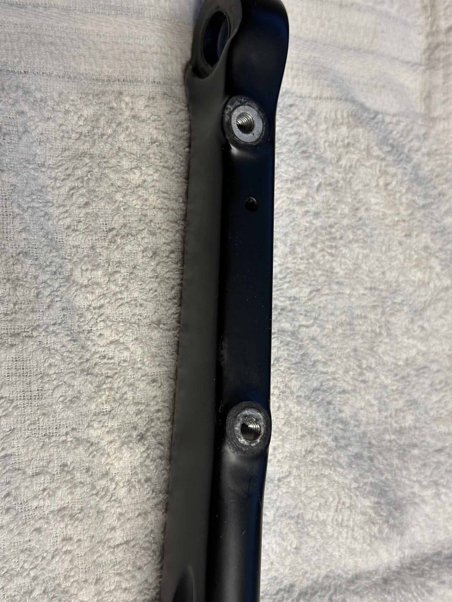

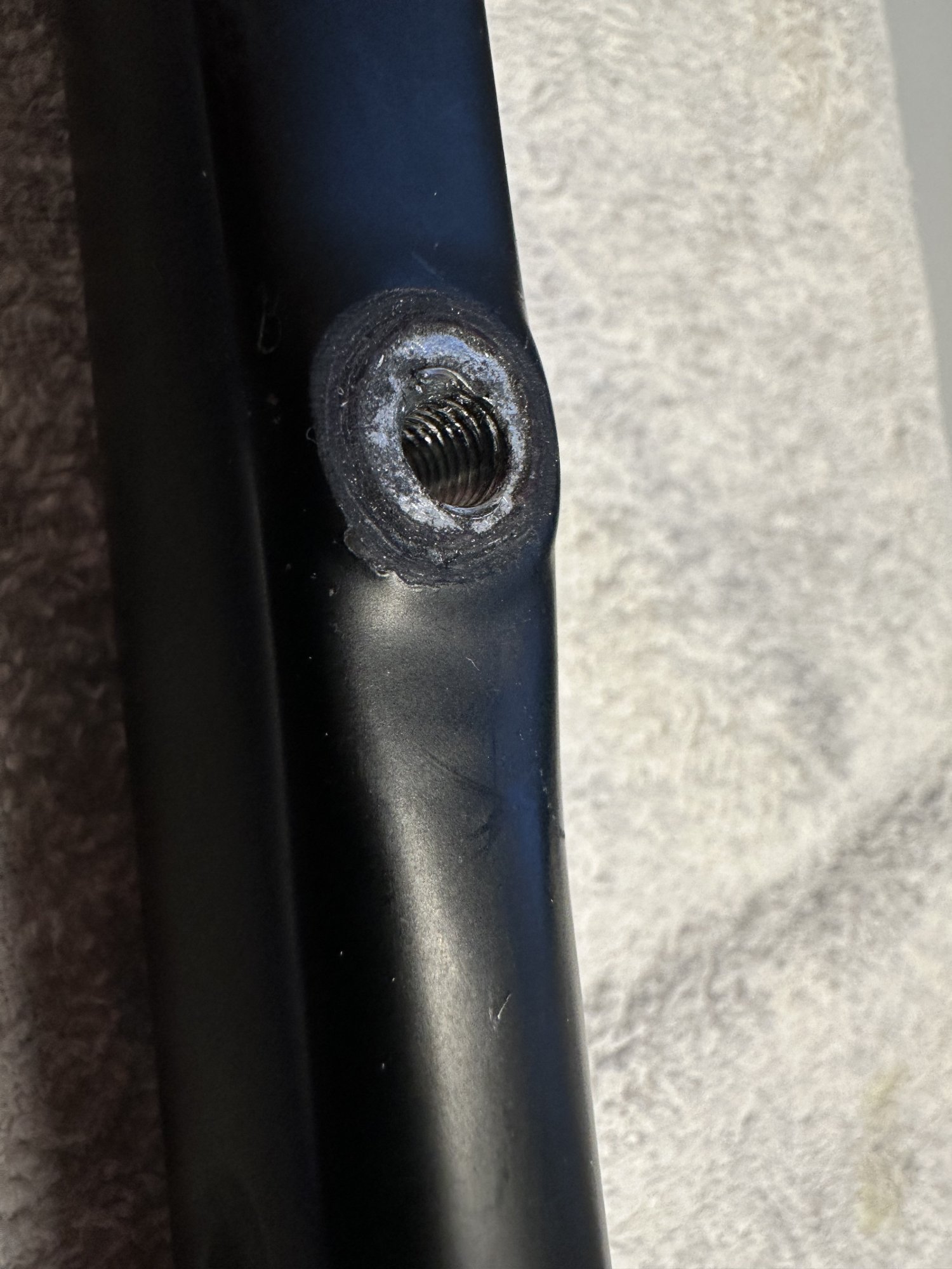

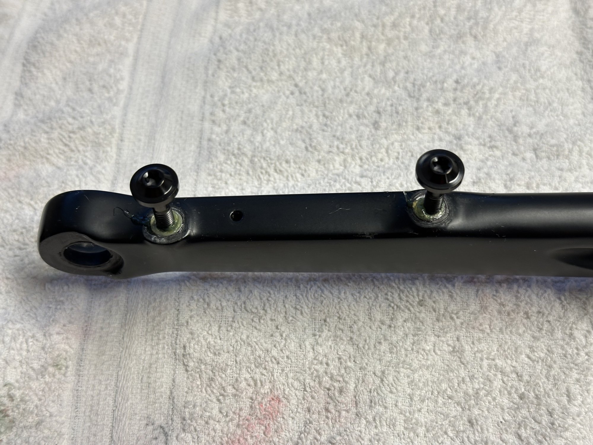

Ich bin recht stolz zu berichten, dass es ein gutes Ende genommen hat. Ich konnte die Schraube ausbohren, das ging schließlich mit Bosch HSS-G Bohrern auf einem Akkuschrauber recht gut, von 2 mm auf 4 mm. Dann habe ich das Gewinde mit einem M5 Schneider neu geschnitten und dann alles schön sauber gemacht. Die Schraube liess sich dann butterweich hineindrehen.
Nun habe ich eine Gabel zu viel. 😄
Ohne Überfräsen der Anlagefläche würde ich da nicht auf die Idee kommen wieder einen Bremssattel anzuschrauben.
Einen Teil der Späne habe ich noch entfernt nach dem Bild und es ist schon recht plan; sonst werde ich das gerne bei der Montage aufnehmen, wenn es mal so weit ist
Mit Schlüsselfeile entgraten. Aber nicht die Späne ins Loch, sondern Gabel umdrehen mit Loch nach unten.
