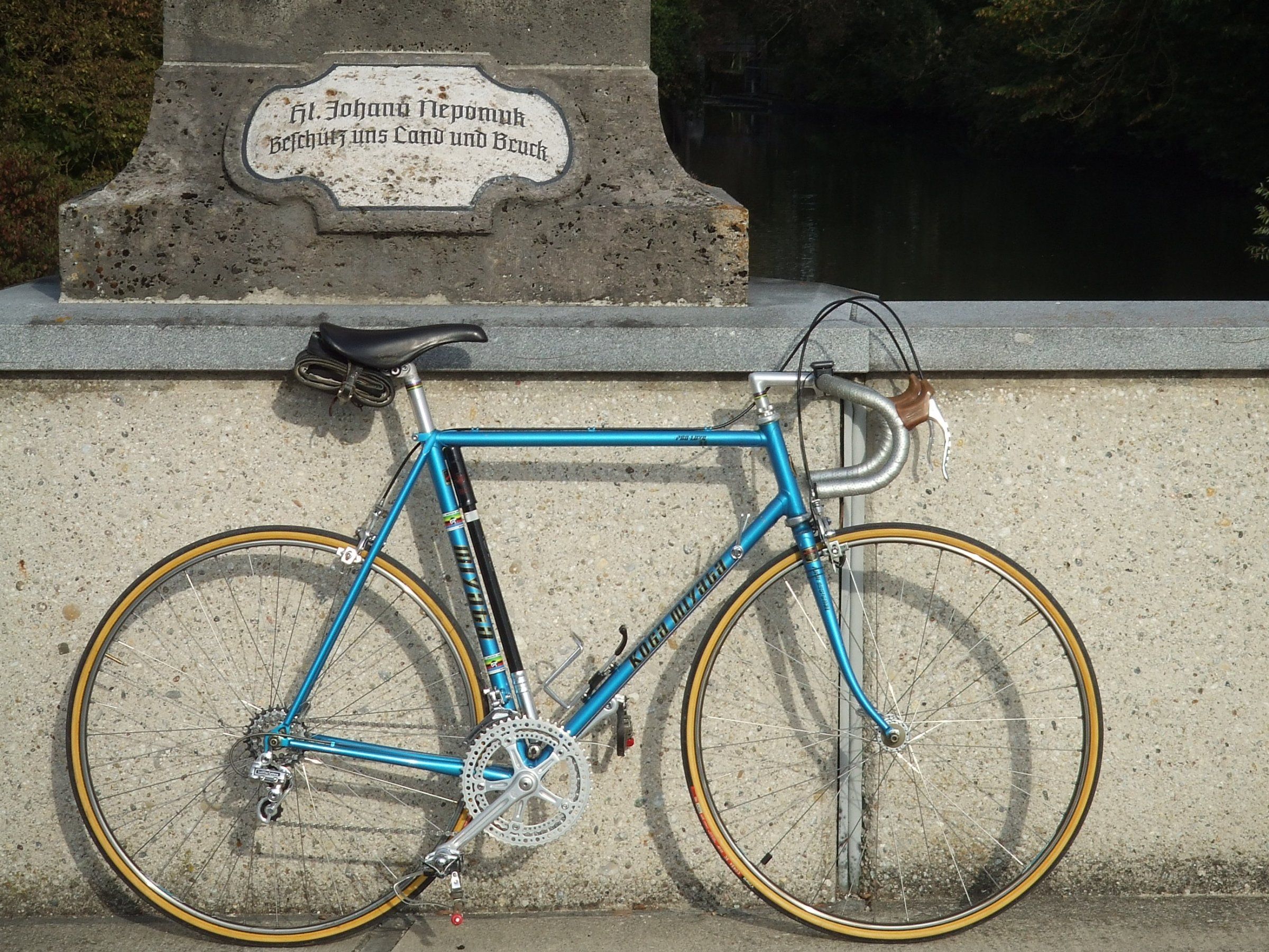

Da du ohnehin schon einen Komponentenmix daran hast , kannst du auch gerne einen Shimano 600 EX Kurbelsatz anbauen ( Typ 6207 z.B. ) die sind zwar nicht preiswerter , aber deutlich einfacher zu finden.
Hinten sehe ich da eine 6208 Schaltung , vorne einen 600er Arbesque Umwerfer .
Das Schaltwerk übrigens kannst du auch mit 6 + 7 fach Rasterschalthebeln von Shimano bedienen , jenach Kranz / Kasette hinten .
Und die Bremshebel sind irgendwie zu weit oben im Lenkerbogen montiert , das sieht seltsam aus .

Den Komponentensalat habe ich so vom Vorbesitzer übernommen bzw. inzwischen reduziert, denn er hatte 105er Bremsen und einen Cinelli-Lenker verbaut. Langfristig will ich ihn beseitigen, in welche Richtung, weiß ich jedoch nicht, weil der Roadracer schon ab Werk ein bunter Komponentensalat war, der anscheinend sogar innerhalb der Jahrgänge variierte, wenn man den Ausführung von @biciclo aus dem Frühjahr folgt.

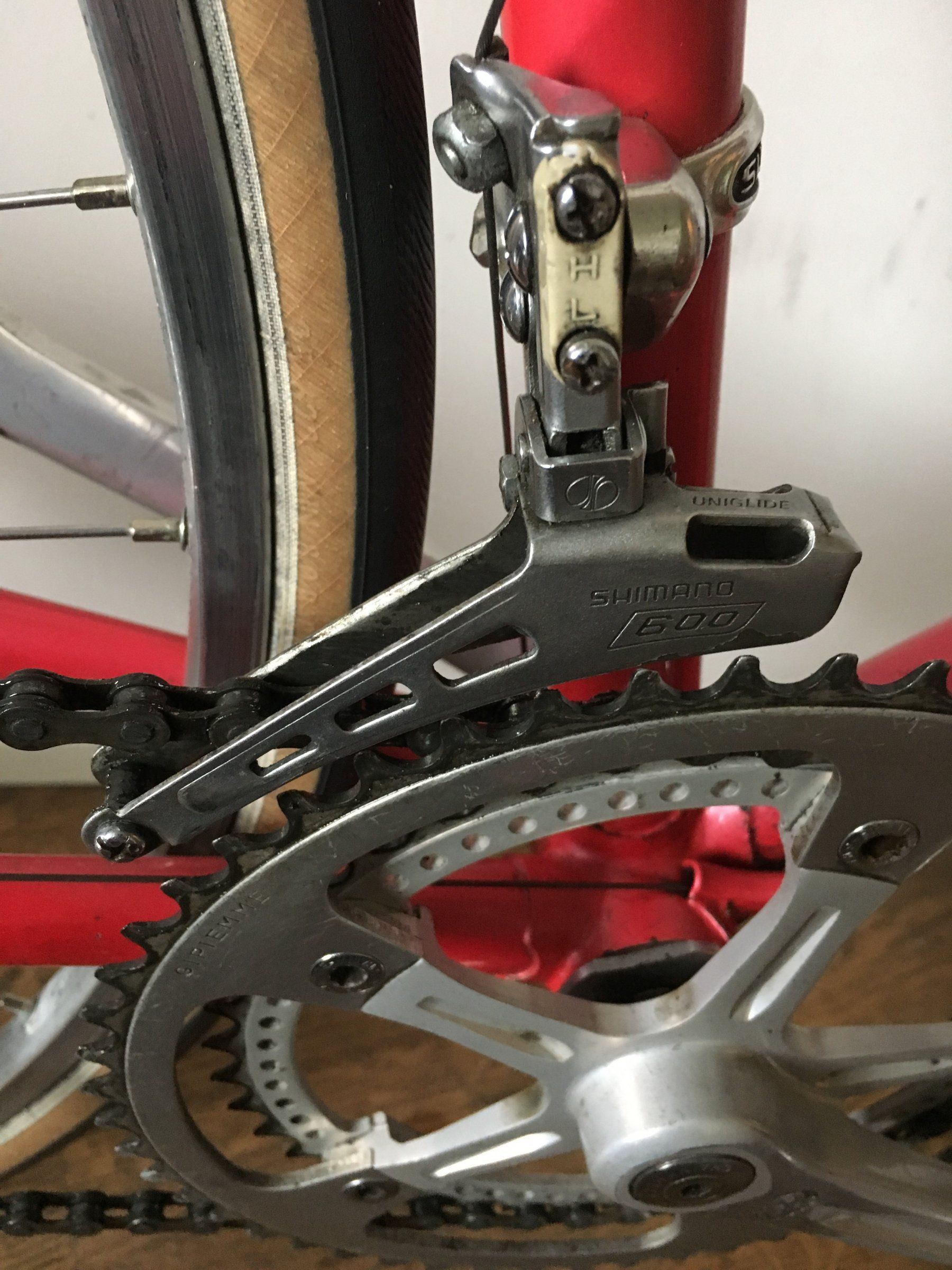

Der vordere Umwerfer ist nicht arabesque, sondern mit 600 Uniglide markiert und somit "älter", zumindest wenn ich das so richtig aus dem Shimano 600-Threat behalten habe. Ein Bild des umwerfers und Katalog-Screenshot lassen darauf schließen, dass es sich auch bei diesem um ein Teil handelt, dass nie ersetzt wurde oder dem Auslieferungszustand entspricht.
Die 6208 hinten halte ich für einen guten Kompromiss aus alltagstauglichkeit und Optik. Die Rasterung ist sehr angenehm und optisch ist, wenn ich demnächst mal poliert hab, auch keine Katastrophe. Sofern sich das Kurbelproblem gelöst hat, wären schicke Sechsfach-Rasterschalthebel vermutlich der nächste Punkt auf der Liste.
Die SR-Royal Kurbel gefällt mir optisch einfach und entspricht dem Auslieferungszustand des Road Racers. Ein paar Wochen auf das Auftauchen einer passenden Kurbel zu warten, stresst mich nicht und nochmal soll mir das mit dem losen Pedal und der anschließenden Fehleinschätzung auch nicht passieren.

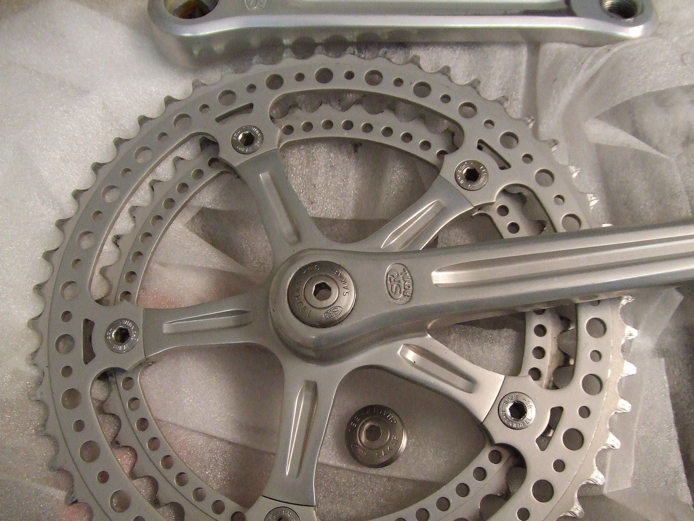

Also nur mal so : Ich habe nichts gegen einen Komponentenmix , gar nichts .
Die SR Kurbel sieht ja stark nach Campagnolo alt aus , also so "unasiatisch" irgendwie , und schockt nur mit den originalen gebohrten Blättern dran .
So wie bei dir , mit einem anderen grossen Blatt ist die nicht so der Hit , und die "Farbdifferenz" Kurbelarm zu Blatt genauso nicht .
Zumal der Lochkreis nicht kleineres als 41 Z zulässt ( wenn ich nicht irre ) .
Aber manchmal bin ich pingelig ...:rolleyes:
Mach wieder eine SR Royal :daumen: hin, 033!

@Bonanzero hat natürlich Recht, die königliche SR Royal sieht so aus
(und mit ein wenig Geduld findet man eine für 50 - 60 €):
