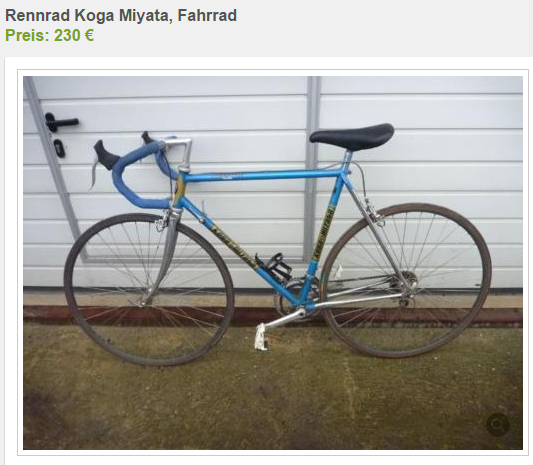

Mal wieder der zweite in der Reihe bei diesem Angebot:
:crash:
Aber eigentlich brauche ich es ja gar nicht.....

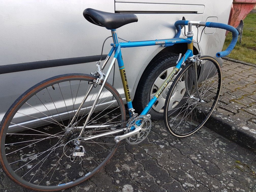

Ich lese ja eifrig mit, finde aber nicht heraus welches Baujahr denn meines ist...es hat eine verchromte Gabel mit geradem Kopf und verchromte Streben...bevor ich mich vielleicht mal falls doch obwohl ich nicht will von ihm trenne, wüsste ich gerne von wann es denn ist?
Danke.
Gruß
MichaelAnhang anzeigen 434376 Anhang anzeigen 434377
Nun weiß @freemind1 auch, wo "sein" Fahrrad geblieben ist ;)
Ich hatte mich auch schon gefragt, was das sein könnte. Rahmennr.?
Wahrscheinlich ein Rahmenset aus Anfang der 80er. Den verchromten Hinterbau gab's das erste Mal beim FullPro-S aus 84, aber da waren die Decals bereits anders und das Steuerrohr silber.
Ein FullPro-S kann's aber nicht sein. Tippe auf Pro-Racer oder ProAM (Rahmenset) oder die Richtung.

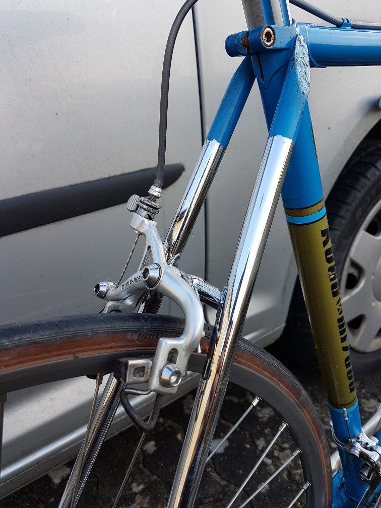

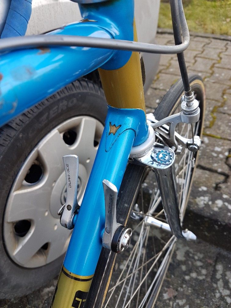

Das sollte ein 80er bis 82er Full Pro sein, wenn man nach Lackfarbe und -schema, Decals, Muffen und den Pantos an den Strebenspiegeln sowie der verbauten DA Gruppe geht..
Die Gabelschulter mit dem "M" als Pantografie gabs laut Katalog nur 79-80, danach hatten sie ein "KM" eingraviert.
Somit entweder ein 80er FP oder ein späterer Rahmen mit einer älteren Gabel.
Ob die Rahmen unterverchromt waren, weiß ich nicht, allerdings gab es keine Sichtverchromung bis über den Bremssteg von Koga. Also entweder wurde der Lack entfernt oder das Chrom nachträglich aufgebracht mit Neulack..
Schau mal bitte unterm Tretlager nach der kompletten Rahmennummer..

ok, laut Rahmennummer wäre es ein 81er. Dann muss die Gabel von einem 79er oder 80er Modell stammen.. Oder sie hatten einfach eine ältere Gabel verbaut, weil die noch rumgelegen ist.. :)
Edit: bin mir sicher, dass die Hinterbauverchromung nachträglich erfolgt oder die Unterverchromung nachträglich freigelegt worden ist, da ja die Kettenstreben ebenfalls mit verchromt wurden. Das gab es so ganz sicher nicht..

Besteht von jemandem Interesse an dem Rad? Ich bin heute nachmittag in Amersfoort, 10 Min. von Soest (Standort des Rades). Ich hatte mich gestern schon vor dem Hinweis hier bei dem VK angemeldet und sehe es mir heute an. Ich weiß aber noch nicht, ob ich es haben will, weil ich schon ein GLS in etwas kleiner habe. Der Zustand ist ja auch so la la, sofern man das anhand der Fotos beurteilen kann. Wenn ich es nicht will, aber jemand von Euch, schreibt mir eine PN bis ca. 13h, danach bin ich offline.
