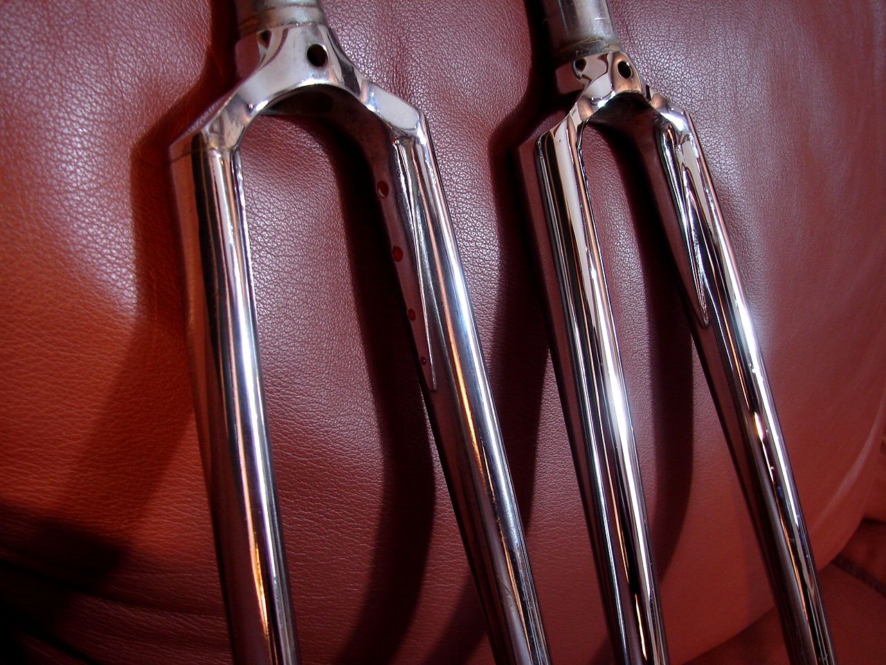

Du hast natürlich recht, aber bei der Gabel mache ich mir schon Sorge um die Stabilität der fuhre :confused:
Da musst du wirklich keine Bedenken haben. Das ist Flugrost. Ich würd mir nen Dremel und Gummipolieraufsätze besorgen, um die Roststellen zu entfernen und richtig aufzupolieren.

Hi, toller Rahmen! Ich habe mich vor einer Weile mal mit dem gleichen Thema beschäftigt und bei verschiedenen Galvanik-Betrieben angefragt. Die meisten "normalen" Betriebe wollten das nicht machen, da sie keine Dauerhaltbarkeit garantieren konnten, es gibt wohl verschiedene Techniken und Grundierungen. Ich habe dann im Rhein-Main-Gebiet (zufälligerweise im Nachbarort) mit einem Betrieb gesprochen, der sich auf Oldtimer spezialisiert hat und mir für eine ähnlich korrodierte Merckx-Gabel etwa 140 Euro veranschlagt haben. Komplett mit galvanischem Entchromen, Schleifen und Grundierungsarbeiten. Ich würde auf keinen Fall irgendeine andere Gabel nehmen. Glaube nicht, dass sie durchrostet oder instabil ist - sieht nach oberflächigem Rost unter dem Chrom aus. Wenn doch, kann das nach dem Entchromen noch entschieden werden. VG, Dave
Das sind schon Chrom-Abplatzer...Meiner Erfahrung nach kann man mit Schleifen und Polieren nicht mehr viel machen. Die Chromoberfläche ist einfach viel härter als das blanke Metall darunter. Ich kann heute Abend dazu Fotos von meinen Schleifversuchen posten.

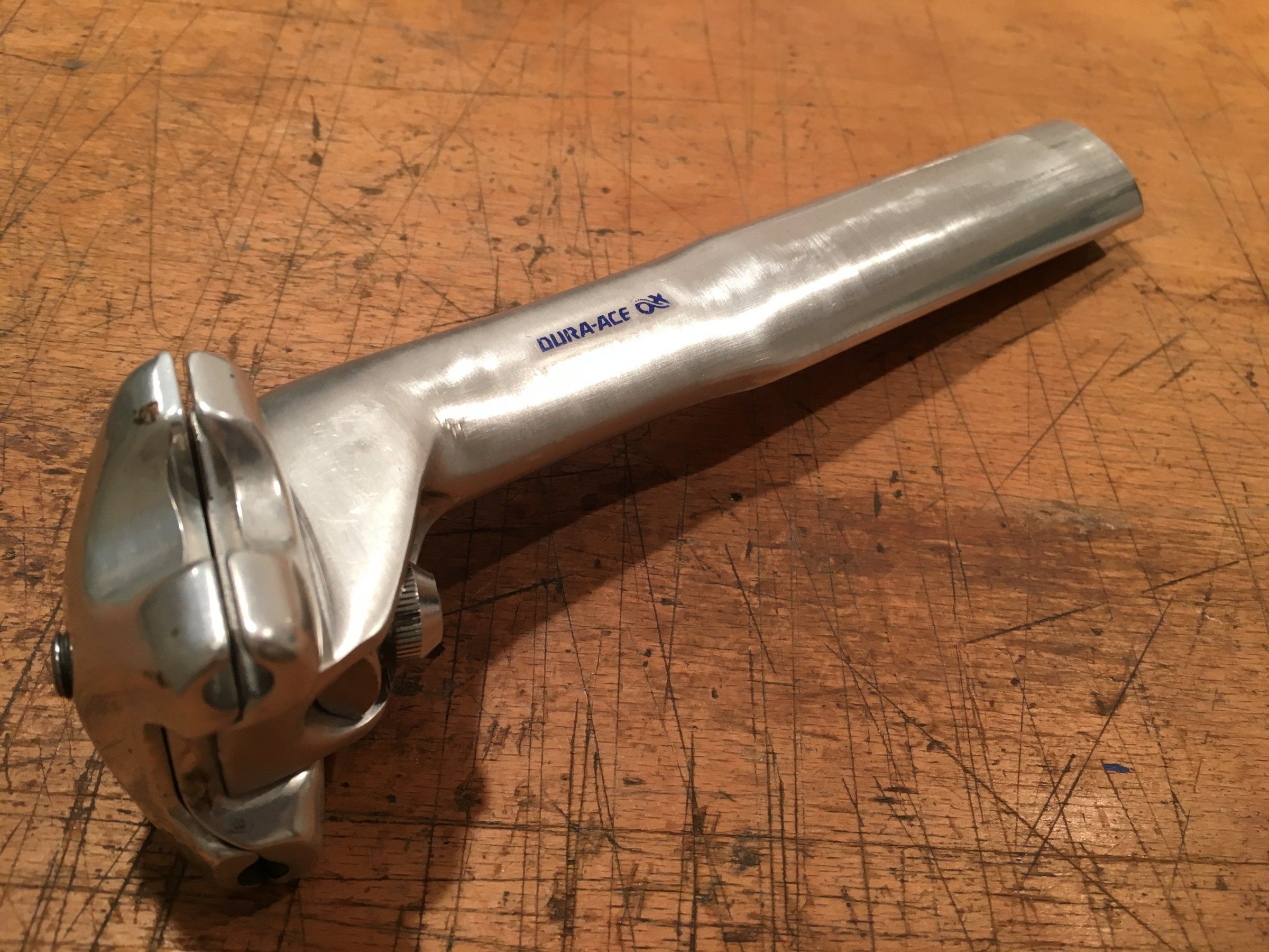

Die AX Stütze hatte leider ziemlich tiefe Riefen, teils auch bis in den Aerobereich hinein. Hab mich mal da zum polieren hin gesetzt und denke es ist ganz gut geworden:
Schade dass die 600AX pantografiert war und die DA AX nur bedruckt. So muss man beim bearbeiten sehr behutsam mit dem Schriftzug sein. Und das war ich auf der anderen seite leider nicht :confused: zeig ich aber nicht... gibts es die DA AX Schriftzüge irgendwo auch als Repros?
Regelmäßige Mattierung solltest du mit einer rotierenden Bürste hinbekommen (in die Bohrmaschine gespannt). Kein Messing, besser Plastikborsten.
