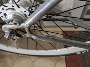

ich bin es noch mal mit neuen Bildern zu meinem Koga Miyata Rahmen und der Frage, ob es ein Rennradrahmen (Roadwinner) oder ein Reiseradrahmen ist.
Hier ist mal das Statement von demjenigen, der glaubt, dass es ein Reiseradradrahmen ist, nachdem ich ihn gefragt habe, woran er das erkennt:
"das sagt mir mein Auge, dafür muß ich keine Infos googlen, der Winkel in der die Gabel steht (hier eher flach), die Strecke die die Gabel aus der gedachten Verlängerung des Schaftes (das was im Rahmen steckt) zur Achsaufnahme nach vorne macht (Gabelvorlauf, hier eher laaaaang), die Anlötösen für Schutzbleche (hat kein seriöses Rennrad, wäre ähnlich wie ein Formel 3 Renner mit Dachgepäckträger), der eher flache Sitzrohrwinkel, die langen Kettenstreben, die grobschlächtigen Muffen, die sehr robuste Gablkrone ...... alles ganz klar ein robust, unbeirrbar gradeauslaufendes Rad, also sowas wie ein Tankschiff im Vergleich zur Segeljolle."
Vielleicht findet sich hier ja noch eine zweite, dritte oder vierte Meinung, würde mich freuen!

Das mit den Ösen ist quark, gerade die Holländer und Belgier haben oft Ösen an sehr Hochwertige Rahmen gelötet (siehe Gazelle Champion Mondial A-Frame). Die dicken Muffen sind eher dem Fakt geschuldet dass es eben kein Topmodell von KM war, das hat auch nichts mit Reiserad zu tun. Den Vorlauf find ich normal, der aerosockel für die Schalthebel wäre auch typisch für Rennrad. Ein Reiserad hätte deutlich mehr Anlötteile für Gepäckträger, ggf Canti Bremsen und mehr platz für Schutzbleche und dicke Reifen. Fahre selbst ein Gentsracer-S mit ähnlicher Verarbeitung und obwohl es wahrscheinlich das bodenständigste meiner Räder ist, ist es fern von nem Tankschiff.
Ich finde das klingt nach einem Urteil von jemandem mit eher oberflächlichem Rennradwissen, das mit den Ösen wird oft erzählt und ist auch oft ein Indiz für billigere Sporträder, aber so allgemein ist es halt nicht. Das gleiche gilt für die Muffen.
Volle Zustimmung!
"seriöses Rennrad" in der Beschreibung hat mir aber gefallen! Ich hab hier einige zutiefst unseriöse Rennräder ohne Ösen an den Ausfallenden :D
Vielen Dank! Ich werde dann erstmal das Projekt Single Speed weiterhin mit diesem Rahmen vorantreiben! Ein Bild folgt, wenn es erfolgreich gewesen ist ;-).

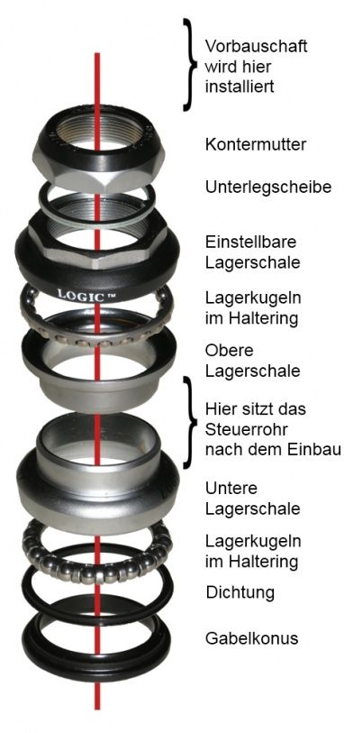

gibt es einen Thread, wo es um Reparaturen bzw. den Eigenbau geht? Ich bin gerade dabei meinen 1''-Gewindesteuersatz einzubauen und bin auf verschieden Infos gestoßen, mit welcher Seite die Kugellagerringe in die Lagerschalen eingelegt werden...
Oder kann hier jemand helfen?

Der Grund meiner Verwirrung ist folgendes Video:
Ab Minuten 11 wird der Steuersatz eingebaut. Angehangenes Bild habe ich von der Plattform Wikipedalia, meines Erachtens nach werden die unteren Kugelringe in verschiedene Richtungen eingebaut. Der obere Kugelring ist in Video und Bild identisch.
Freue mich auf Rückmeldung!

Ich baue die Ringe ohne groß nachzudenken ein, daher bin ich mir nicht ganz sicher. Meine, beide Kugelkäfige zeigen nach oben.
In der Regel liegt der Kugelring mit der Käfixeite in der Schale und der Kugelseite auf dem Konus. Das kann aber bei einigen besonderen ausführungen abweichen.
Dem entspricht auf deinem Bild das untere Lager. Beim oberen sieht man nicht, welche Seite der Konus ist, ich vermute die "obere Schale", also die eingepresste. Die geschraubte Seite wäre dann die Lagerschale und dann stimmt die Einbaurichtung wieder.
Aber wie xagt, es gibt Lager, da ist es genau andersrum.
Ok, dann muss ich mal schauen, wo bei meinem Steuersatz oben der Konus ist.
