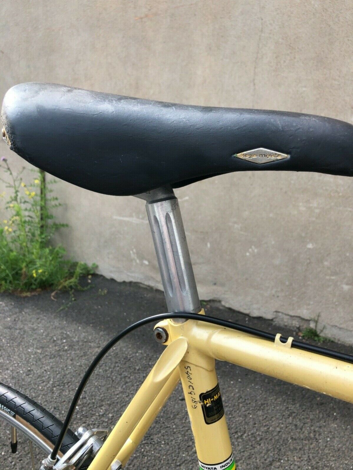

Hallo zusammen. Nachdem ich die letzten 2-3 Wochen viel still mitgelesen habe, möchte ich mich auch kurz vorstellen. Ich habe mir vor genau 3 Wochen mein erstes Rennrad (1979er Road-Speed L) zugelegt und sammle seitdem Erfahrungen auf der Straße :). Ich lasse Bilder sprechen.
Aktuell habe ich hauptsächlich viele Fragen haha, vielleicht können die Profis mir ja dabei helfen:
Thema Technik:
  • Die beiden Muttern, wo der Vorbau in den Rahmen geht (unter der Klingel) lösen sich immer wieder. Muss ich die einfach mal fester zuziehen oder könnte es woanders im Argen liegen? Habe aktuell noch bedenken fester zuzuziehen (nach fest kommt ab)
  • Die Bremsen tun ihren Dienst echt sehr schlecht... zum einen schleifen sie so stark, dass sich das Rad nicht frei dreht (vorne und hinten) zum anderen bremsen sie nicht wirklich ausreichend gut. Sowohl vorne als auch hinten. Es scheint sich auch nur jeweils ein Bremsbelag zu bewegen... Weiß jemand, wie man das einstellt oder ob etwas kaputt ist? Ich lade auch mal jeweils ein Video dazu hoch:

Ich fände es schön, wenn ich den Renner in den Katalogzustand bekomme. Was dazu fehlt ist, glaube ich:
  • Sattel (obwohl der aktuelle Koga gebrandet ist ?)
  • Kurbeln (oder waren die ggf. ab Werk drauf?)
  • Pedale mit Käfigen (schwer zu finden)
  • beide Blätter vorne (oder ich tue es als Verschleißteil ab)
  • Flaschenhalter (schon erledigt ;))
  • Felgen (sind aktuell Super Champion Gentleman 81, müssten Mavic sein, oder?)
Vielleicht kann mir ja der ein oder andere bei den ganzen Fragen helfen :).
Diese Muttern sind zur Einstellung des Steuersatzes. Der muss absolut korrekt laufen, sonst geht er kaputt.
Also mit 2 Steuersatzschlüsseln die Lagerung spielfrei einstellen, so dass die Gabel leicht dreht, aber nicht wackelt.
Ggf. vorher mal alles auseinandernehmen und nachschauen, ob die Laufflächen noch glatt sind.

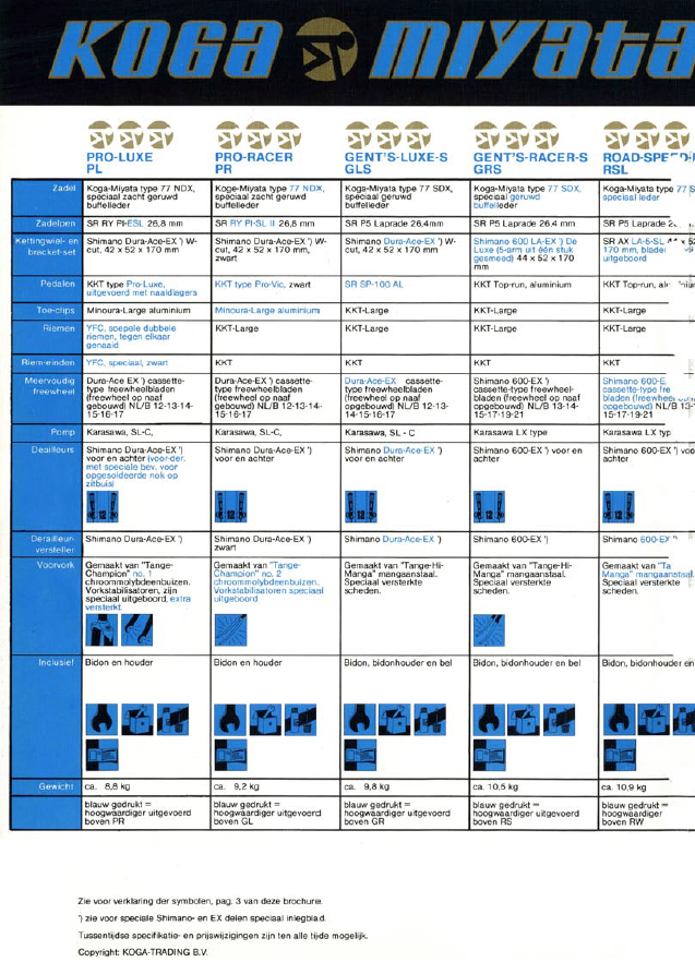

Ansonsten hast du ja schon den richtigen Katalog gefunden. Musst nur etwas weiter hinter in die Spezis blättern, dann findest du die Teilelisten (letzte Spalte):
Was nützt dir ein Katalog Sattel wenn er nicht zu deinen Sitzknochen passt
Garnichts
Ich bin ja auch so ein Original-Fanatiker, aber wenn man das rr nicht nur als Deko, sondern auch zum Ausfahren nutzt, finde ich es sehr bzw. Unbedingt legitim, dass man auch notfalls einen modernen PASSENDEN Sattel montiert. Schlussendlich geht es darum, gesund und mit Freude an dem Hobby zu sein und nicht wegen dem Glaubenssatz: original um jeden Preis! Seine Gesundheit und sein Wohlbefinden zu opfern.
LG
Der aktuelle Sattel passt - ob der originale passen würde, weiß ich ja nicht. Also eine etwas müßig Diskussion :). Aber klar, wegen Schmerzen nicht mehr fahren und dafür das Rad ins Museum stellen, wäre eine schwachsinnige Maßnahme (wenn man nur das eine Rad hat).
LG
Original ist so wie der Erstbesitzer es gefahren hat und nicht so wie das Rad im Schaufenster stand. Vor allem wenn das Rad damals ordentlich eingesetzt wurde.

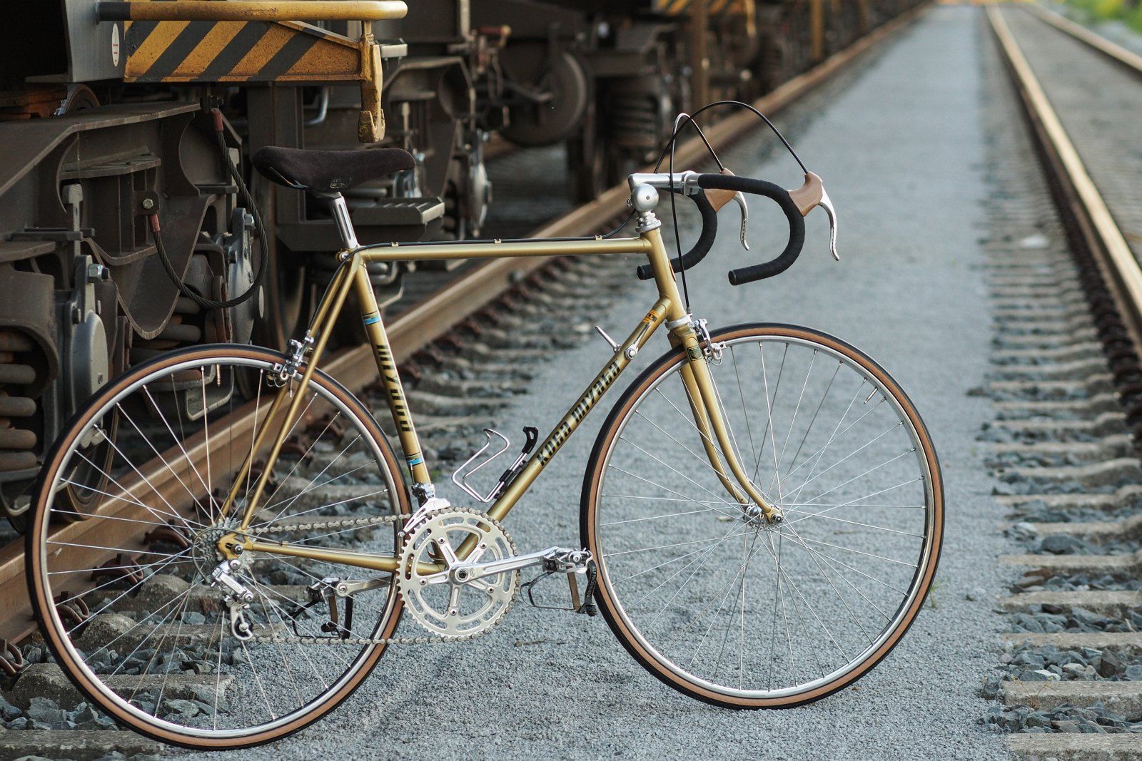

Hallo liebe Koga-Miyata Fangemeinde,
wie es sich für einen Liebhaber ( und Sammler ) japanischer Rennräder gehört,hege ich (natürlich) auch eine Beziehung zu Miyata,bzw. Koga-Miyata!
Vor allem aber weil mit dieser Marke meine Leidenschaft für Rennräder Made in Japan entfacht wurde und ich mich strenggenommen zuallererst mit dem "Vintage Koga-Miyata Fever" infiziert hab ?
Mit einem Gentsluxe-s Rahmen von 1980 hat seinerzeit alles angefangen.Trotz deutlicher Kampfspuren war es Liebe auf den ersten Blick ?.Dieses knallige Orange wollte ich damals unbedingt mit einer Dura Ace Black aufbauen...das sah dann am Ende so aus :
Hatte sehr viel Spaß mit dem Rad :cool:
Derzeit nenne ich drei Kogas mein Eigen,
einmal ein Proracer-S Modelljahr 1985
...ein Gentsluxe-S von 1980 im Originalzustand vom Erstbesitzer...
...und zu guter letzt ein Fullpro von 1980 das sich gerade im Aufbau befindet,und von dem ich natürlich nach Fertigstellung noch
Bilder nachreichen werde :D
