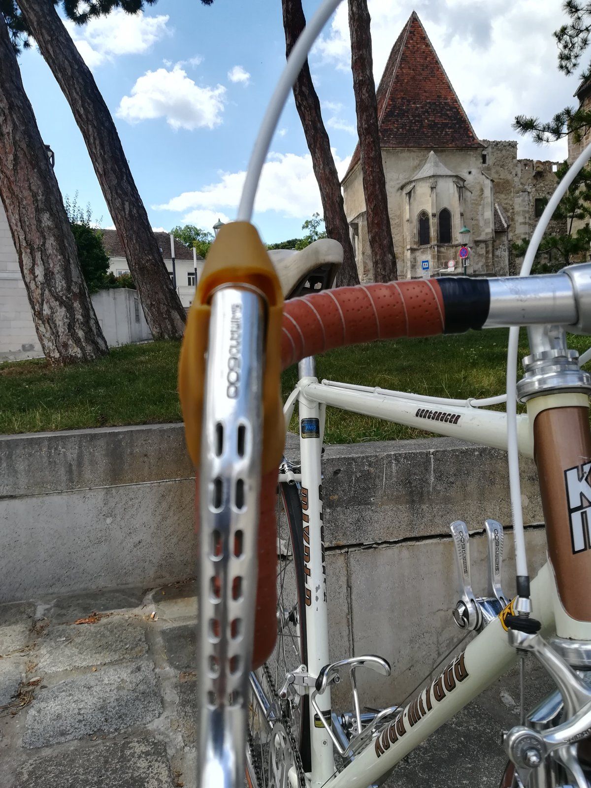

Liebe koga miyata Liebhaber.

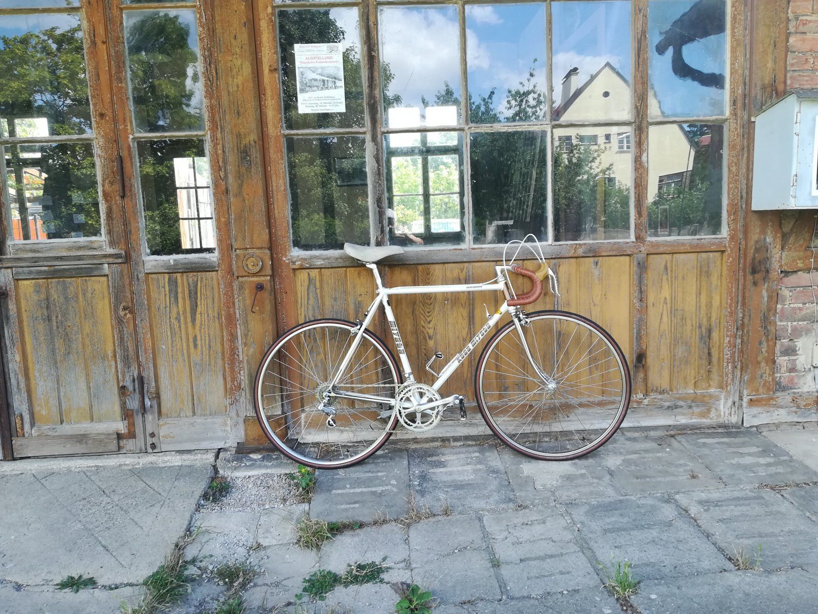

Wie versprochen, poste ich hier noch das Ergebnis meiner bescheidenen Bemühungen. Gentsracer 1985, fahrbereit, nicht ganz original, aber kann man vorerst so lassen. Vielen Dank für die hilfreichen Tipps.
LG Stefan

Die Farbe und das Dekor sind sehr attraktiv. Also fürn Hunni + moderate Folgeinvestition lässt sich da ein schönes Spazierrad draus bauen.
Bis einschließlich 1978 hatte das Gentstouring 27", was den Reifenersatz sehr erschwert oder bei Wechsel auf 28" (622 mm) das Bremsmaß um 4 mm vergrößert (falls die Bremsen das zulassen).
Kann man machen, wenngleich das Rad weit entfernt ist von "Sammlerzustand":
Die Decals an Rahmen und Gabel sind teilweise fehlend, und es sind keine Reifen montiert, so daß eine Probefahrt nicht möglich ist.
Es könnte sich um den 1979er Proracer handeln. Dann hätte der Rahmen diese Durchbrüche in den Muffen:

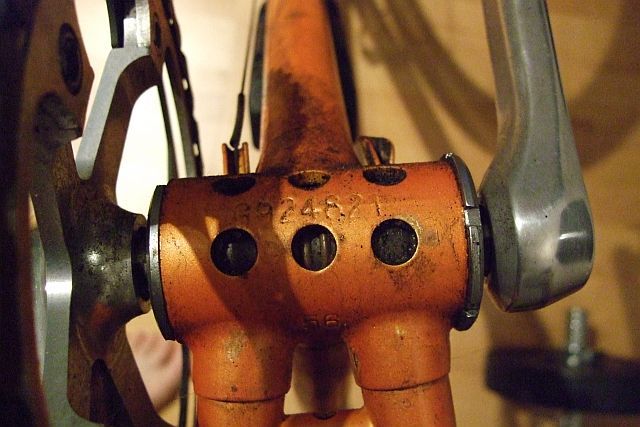

Die Tretlagerunterseite müßte so aussehen:
Etwas irritierend ist, daß der "Kettenfanghaken" an der Sitzstrebe rechts fehlt. Normalerweise müßte da einer sein.

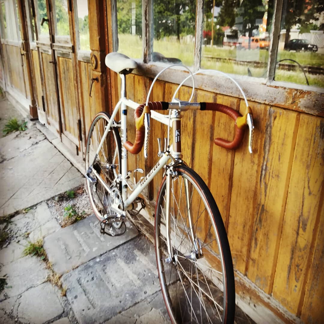

LG Stefan

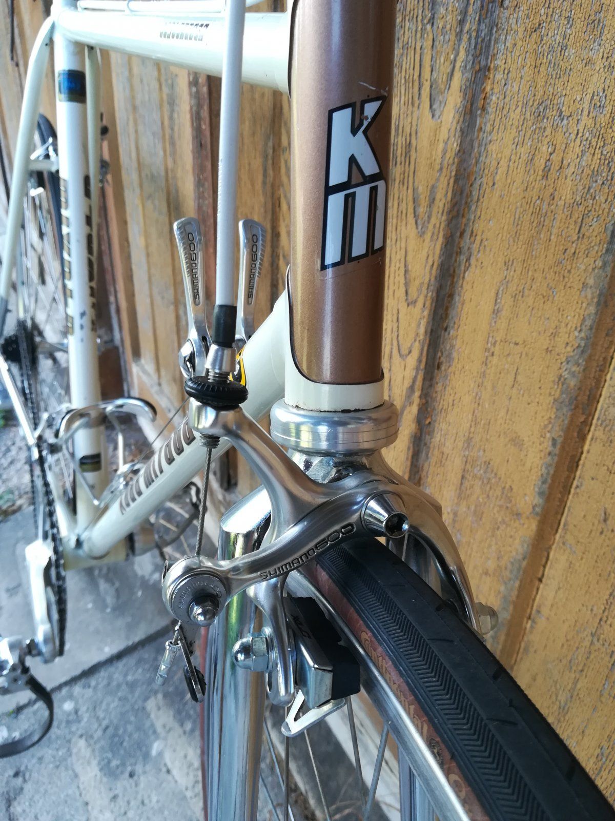

Hübsch geworden.
Die Bremszughülsen an den Bremsen sehen komisch aus, wie Reduzierhülsen fürn Schaltzug. Sicher, dass das die richtigen sind?

PS: Das Tretlager ist anscheinend von einem Gorilla angeknallt worden. Die rechte Schale bekomme ich nicht ab, was aber auch nicht zwingend nötig ist.
PPS: Wenn der Rahmen von 77 ist, ist er noch keine 45... :eek:
ich kann dir nur empfehlen, die rechte schale zu lösen.
irgendwann muß sie mal raus, und später geht es noch schwerer.
wenn du mit dem einbau des restlagers warten kannst, bringe ich das werkzeug zur ausfahrt mit.
