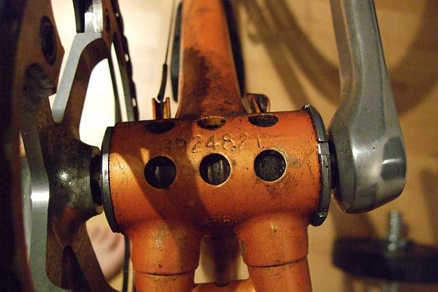

Es könnte sich um den 1979er Proracer handeln. Dann hätte der Rahmen diese Durchbrüche in den Muffen:
Die Tretlagerunterseite müßte so aussehen:

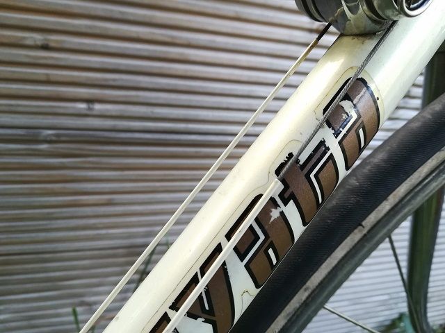

1. Die Schaltseile sind mit einer dünnen Kunststoffhülle (fühlt sich fast wie Gummi an) überzogen, die nicht zerstörungsfrei zu entfernen ist (s. Foto). Was ist das, woher nehmen? Fühlt sich anders an, als die Hüllen, die man früher zwischen den Zügen über die blanken Seile gezogen hat, damit sie nicht am Oberrohr scheppern, die waren viel spröder. Sind sie notwendig oder vernachlässigbar (Umlenkung der Seile ober dem Tretlager)?

Zu 1: das ist nur ein Liner, den würde ich persönlich nicht wieder verbauen.

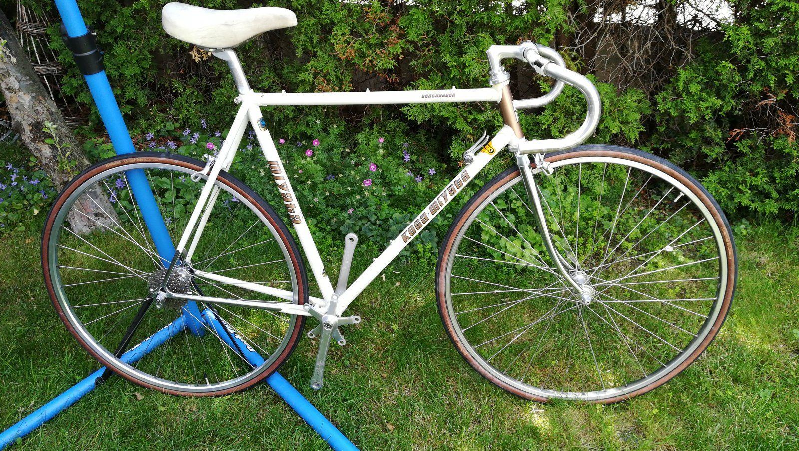

Hallo Pezzo.

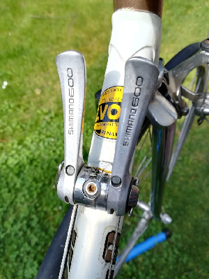

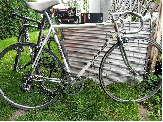

Danke für die schnelle Antwort. Alles klar. Hier noch eine Totale des Rades. Gabel ist nicht original (aber Lager ok, kein Spiel und leichtgängig). Gruppe ist komplett (auch Sattelstütze) und Ausstattung wie im Katalog, d.h. alles 600 EX außer Vorbau, Lenker und Bremshebel, die sind AX (Hebel mit Löchern). Braunes Lenkerband ist schon im Haus (fizik), außerdem ein paar Conti classic, und neue weiße Bowdenzüge.
Was ich noch plane: Pedale 600ex (der ritzler?, kosten weniger als auf willhaben), bremsgriffgummis braun.

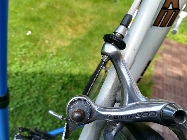

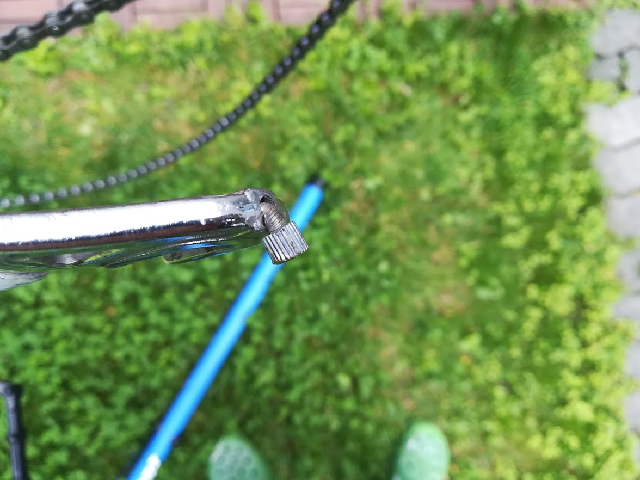

Im Anhang noch ein paar Details. Ach, was ich beinah vergessen hätte: Irgendein Barbar hat die Anschlagsschrauben für die Hinterachse verbogen (s. Bild). Die Gewinde sind aber - auf den ersten Blick - ok.
Wie gesagt, ein paar Dinge sind mir erst zu spät aufgefallen...
lg
Stefan

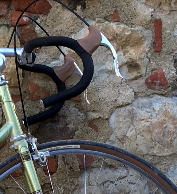

Cool, ein sehr schönes Rad... schau mal nach den braunen diacompe hoods... die hab ich vor Kurzem auf 7200er Dura Ace Bremshebeln verbaut. Gehen etwas strenger drauf, sind aber schöner als die CaneCreek. Die Schrauben sind überhaupt kein Problem, gibts evtl. Sogar im Baumarkt, Hutmutter drauf, fertig...

Die gebogenen Schrauben musst du abbrechen, denn die müssen ja nach vorne raus und ne Biegung geht schlecht durchs Ausfallende geschraubt. Und dann am besten gleich rauslassen. Rad immer gans nach hinten schieben und Spaß haben.
Diese Schaltzug-Überzüge gabs mal als Pimpmaterial, um um das Rad farblich aufzupeppen. Also auch bspw. in rot oder blau.
Funktion hatten sie keine, außer die Oberfläche nicht so schnell anlaufen zu lassen, in den 80ern waren die Züge noch nicht aus Edelstahl.

Die Hoods von Dia Compe gibt's auch in so einer Art "halbtransparent", so wie sie früher waren.
Sieht man (mehr oder weniger gut) hier: https://www.rennrad-news.de/forum/t...atzquellen-kompatibilität.108836/post-4721819

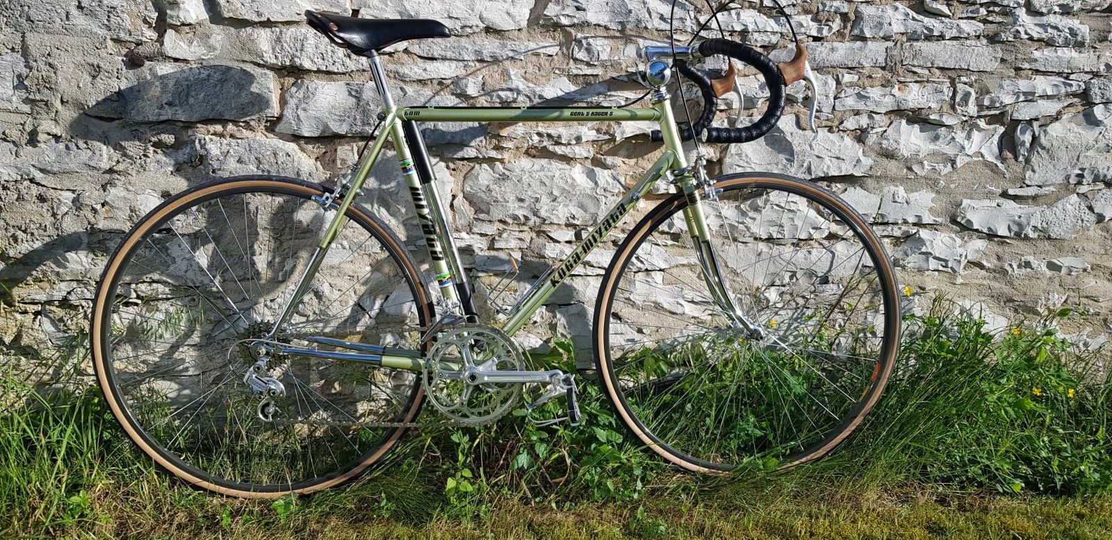

Liebe alle.
Vielen Dank für die guten Tipps und Ratschläge. Hilft mir schon sehr viel weiter. Ha, ich freu mich richtig...
heute hatte ich erstmals Zeit zum Schrauben. Alles auseinandergenommen, sogar die Kurbel konnte ich mit wd40 und ein bisschen Geduld abziehen. Rahmen ist doch recht abgeschunden und hat ein paar rostflecken. Komponenten schauen aber gut aus. Mach einer kleinen nevr-dull Orgie, die mich ans Motorradbasteln vor einem Vierteljahrhundert erinnert hat, glänzt es auch wieder.
Den sattel, den ich nicht ganz so hübsch finde, wollte ich eigentlich tauschen, bin aber draufgekommen, dass er leicht (Aluguss?) ist und die Sattelhärte dank Vorspannung mit Inbus verstellbar ist, was ich wieder cool find.

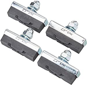

Na das ist doch wieder ganz gut geworden. Warum willst du unbedingt Sora-Schuhe verwenden? So teuer sind die guten doch auch nicht.

Diese Bremsschuhe sehen 99% so aus wie die originalen von Shimano , mit den Radeinführbügeln dahinter
kaum von den originalen zu unterscheiden .
Da das ohnehin Verschleissteile sind genügen die hier völlig , und bremsen auch noch astrein .
XLC Schuhe , Satz 4 Stck. ca. 10.-
