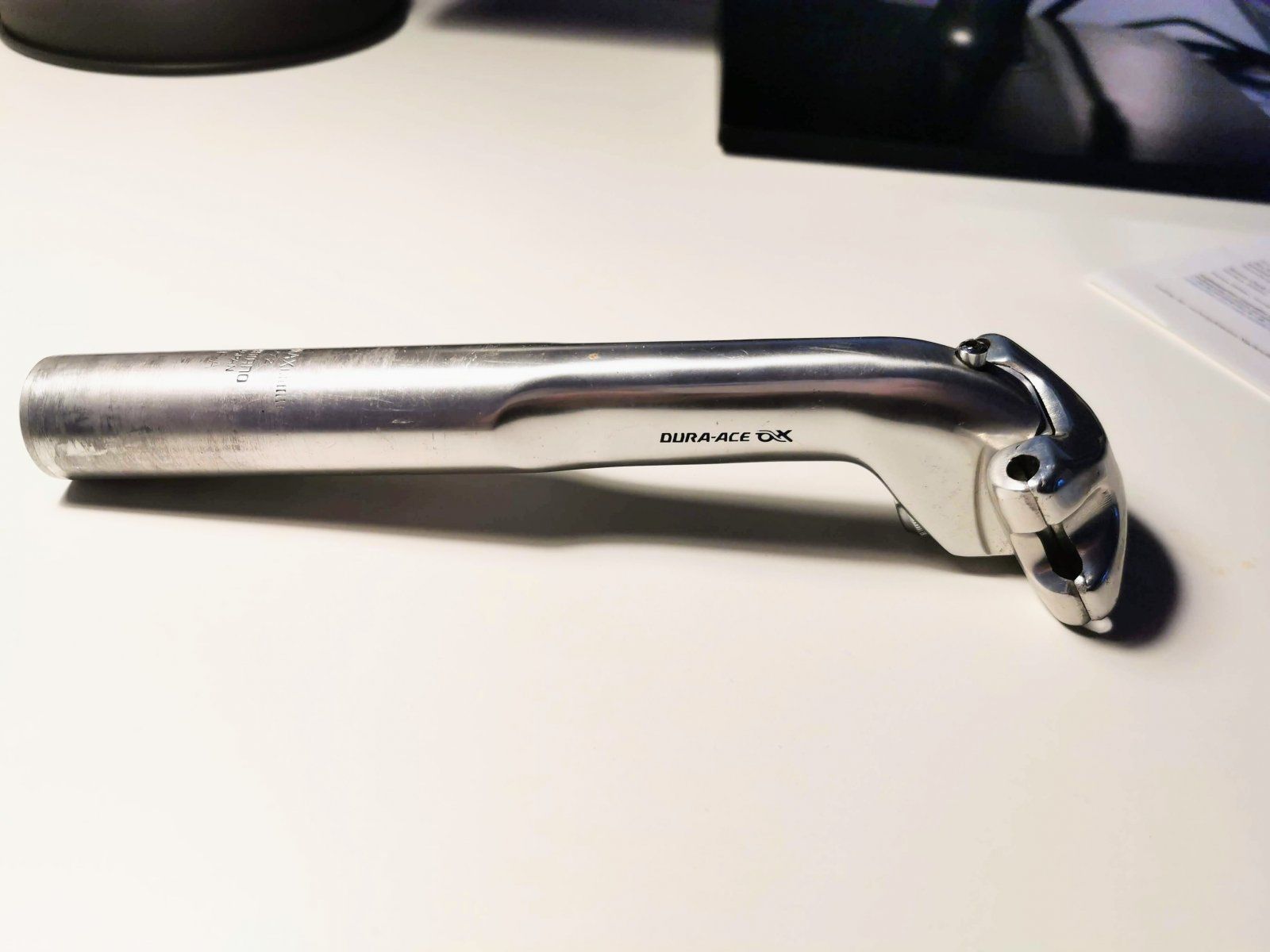

Bei meinem Gentsracer Aeroluxe passt eine 27,0 Stütze, laut Spezifikation aus dem Katalog sollte aber eine 26,4 verbaut werden. Der Klemmschlitz ist gerade, Rohrende ist rund und neuwertig.
Ich werd die 27,0 verbauen, wollte aber vorab schauen, ob das so schonmal jemand hatte. Sind immerhin 3 Stufen kleiner als angedacht.
Und: hätte jemand eine DA AX Stütze in 27,0, die er gegen meine in 27,2 tauschen wollen würde? Zustand ist recht gut, ein Kratzer geht auf der rechten Seite übers Logo:
Anhang anzeigen 882126Anhang anzeigen 882127

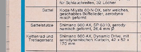

Meinst Du die deutsche 1982er Spezifikation "Koga Spezifikationen-1982-a" (pdf 3734 kB groß; link habe ich leider keinen)?
26,4 können nicht stimmen. Der Rohrsatz ist wie beim Gentsracer Aero mit Tange Champion 2 angegeben. Für letzteren sind 26,8 mm angegeben, die ich auch praktisch für mein 1981er Gentstouring mit ebenfalls Tange Champion 2 bestätigen kann. 27,0 würde bei mir nicht passen.
In besagter Spez. sind für das 1982er Gentstouring auch falsche 26,2 mm angegeben.

Und ja, ich bezog mich auf o.g. Spezifikation, bei mir ist sie allerdings 3735 kb groß und es wird eine 26,4 empfohlen, keine 26,2..
