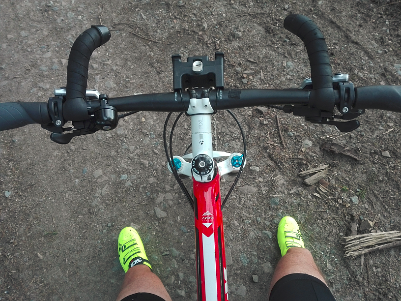

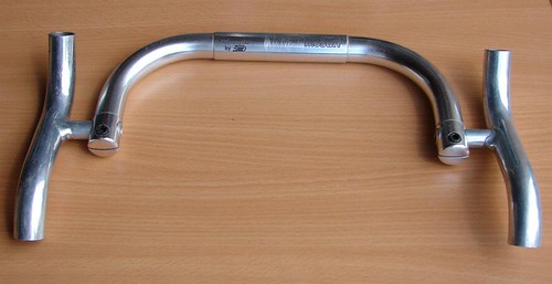

Da fehlt mir die aktuelle Lenkerbreite von 720 mm für viel Kontrolle im schwereren Gelände.
So behelfe ich mir aktuell mit innen montierten Hörnchen, hätte aber lieber noch drops dazu.
Es gab/gibt Drops von Origin8 zum Anklemmen, so wie Hörnchen. War für 22,2mm Lenker.
Name war Origin8 Drop Ends oder so...
Kumpel hat das auch so gemacht, leider keine Photos....
Gerader MTB Lenker, gefederter Vorbau und Hörnchen nach unten und oben, unn allses installiert Trigger usw.
Gab mal nen Thread dazu glaub ich, "zeigt her eure Cockpit's"??

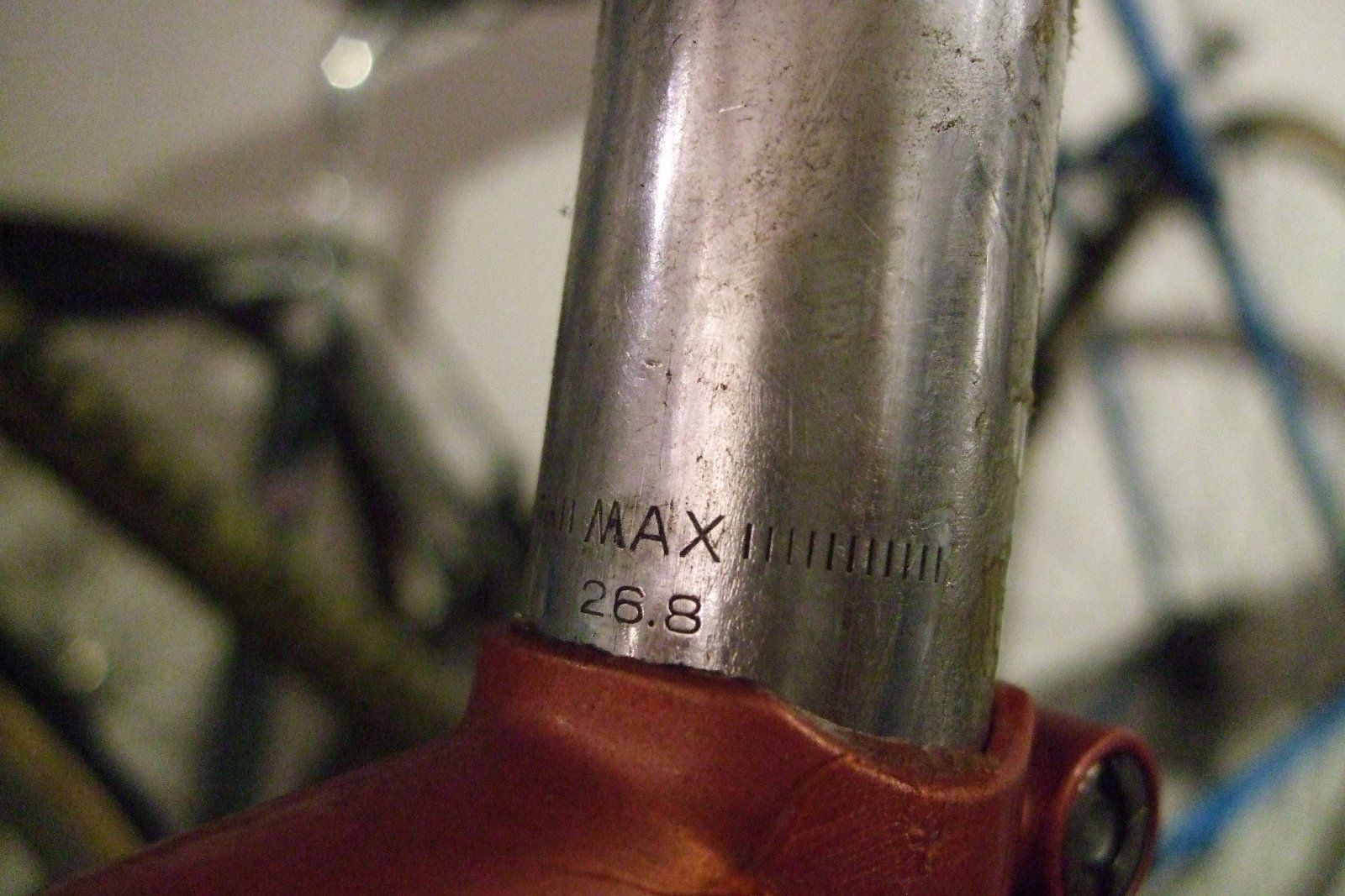

Kurze Frage an die Miyata-san:
Bei meinem Gentsracer Aeroluxe passt eine 27,0 Stütze, laut Spezifikation aus dem Katalog sollte aber eine 26,4 verbaut werden. Der Klemmschlitz ist gerade, Rohrende ist rund und neuwertig.
Ich werd die 27,0 verbauen, wollte aber vorab schauen, ob das so schonmal jemand hatte. Sind immerhin 3 Stufen kleiner als angedacht.

Auch Kataloge irren
Ich werd die 27,0 verbauen, wollte aber vorab schauen, ob das so schonmal jemand hatte. Sind immerhin 3 Stufen kleiner als angedacht. ...
Ich habe 2 Gentsracer Aeroluxe im Bestand. Beide im Originalzustand. Eines ist so gut wie ladenneu. Beide haben das Koga übliche 26,8 mm - Maß. Die von Dir zitierte Katalogangabe muß ein Schreib- oder Lesefehler sein. Eine 27,0 mm Sattelstütze wird unter normalen Umständen nicht passen !
