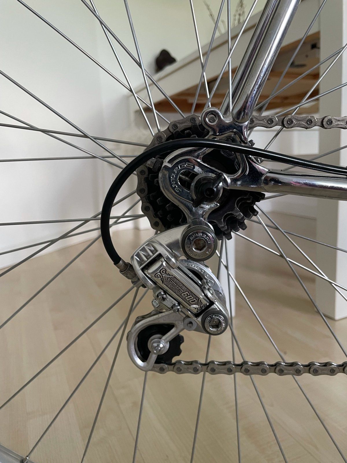

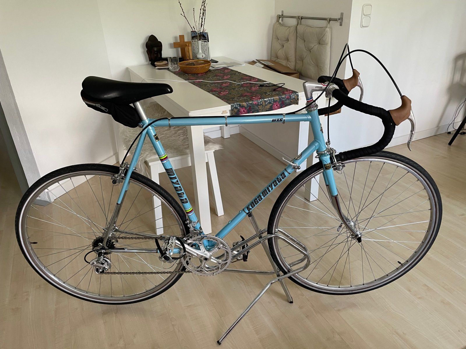

Endlich fertig. Mein aller erstes Projekt. Ein 78er MXG-Rahmen, Shimano Arabesque, Mavic Modul E Laufräder, Vorbau/Lenker von Pivo. Auf dem letzten Bild auch noch mit neuer Bereifung (ja ich weiß, da ist das vordere Laufrauf falsch rum drin...).
@Coopernikus Danke! Ja das hab ich schon bemerkt, ich schau mich einfach mal so um....Aber ich habe absolut keinen Platz mehr :-(
@Olddutsch Ok, das werde ich beachten, wenn ich auch mal Bilder bei einer Ausfahrt mache. Das kannte ich bisher noch nicht. Kette auf größtem Blatt war mit bewusst :)

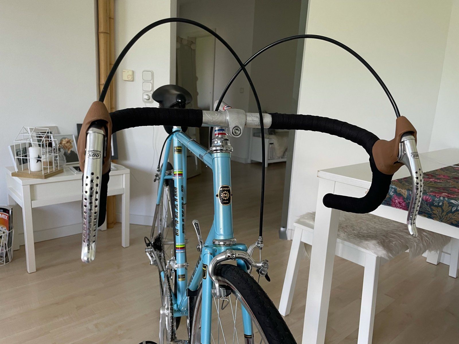

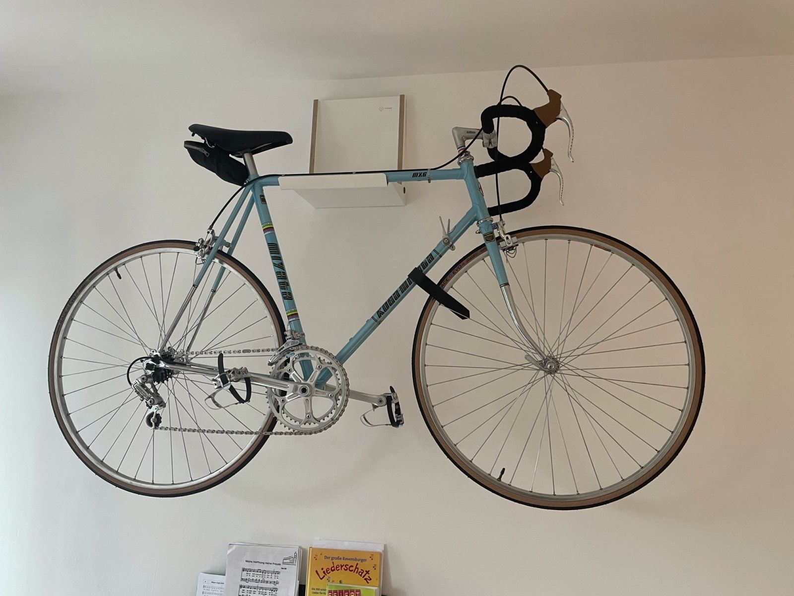

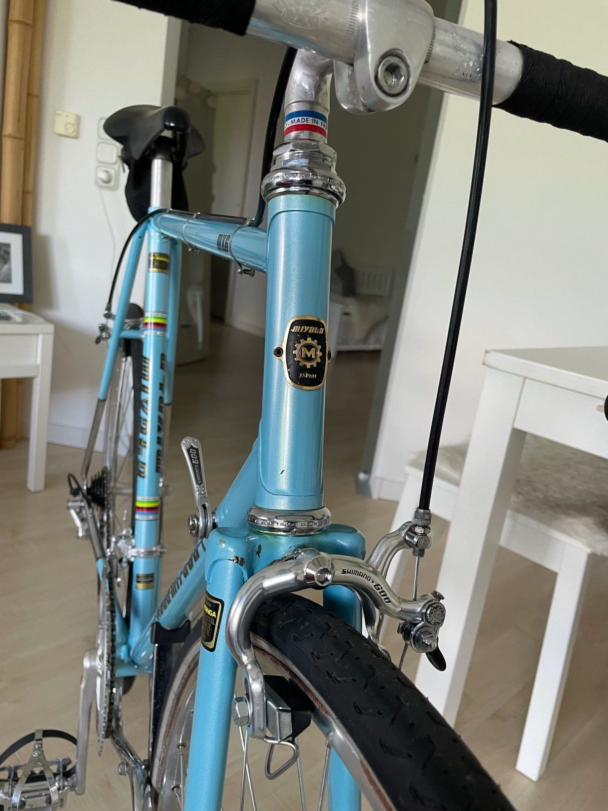

Anhang anzeigen 965315Anhang anzeigen 965316Anhang anzeigen 965317Anhang anzeigen 965318Anhang anzeigen 965319Anhang anzeigen 965320
Schön geworden. Und "mutiger" Schritt zu einem frz. Vorbau. :) Sieht man selten an Kogas. 👍
Ich hoffe es hängt nicht nur an der Wand. @Profiamateur hat das Gents-Luxe mit Schutzblechen aufgebaut. Dafür wäre der Rahmen ja fast prädestiniert, muß man aber natürlich nicht, aber finde ich ganz chic. Hier das Album dazu: <https://fotos.rennrad-news.de/s/16520>

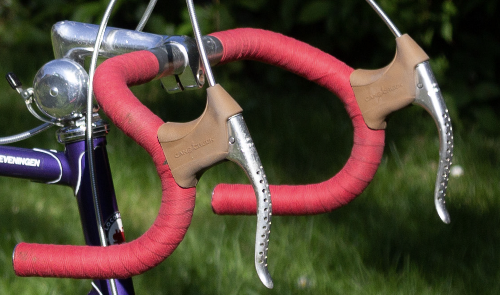

falls du die Bremsgriff-Gummis nochmal ändern willst: die von CaneCreek passen perfekt. ;)
ansonsten sehr schönes Rad.

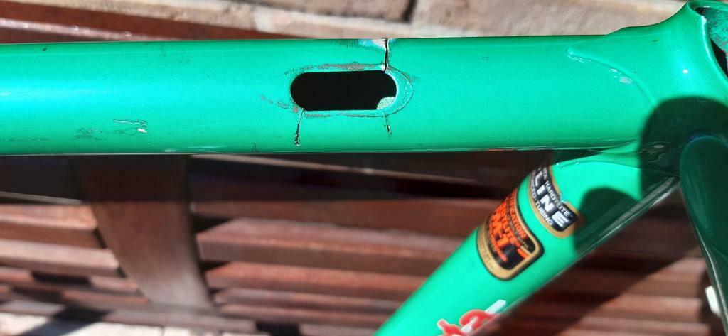

1989er - pass' auf die beiden Zugdurchführungen im OR auf, da brechen die Rahmen gerne...
Zugführungen: Ja, habe ich bereits kontrolliert, wir hatten hier im Forum ja einige mit dem Problem. Ich glaube, anfangs waren um die Löcher auch gar keine Verstärkungen angebracht, sondern einfach nur zwei Löcher im Rohr?
Wenn um die Löcher Verstärkungen aufgelötet sind besteht keine Bruchgefahr.
Vom Kauf der Rahmen ohne Verstärkung sollte man wohl abraten, hier ein weiterer mit den typischen Rissen 🙄
Quelle: <https://www.marktplaats.nl/a/fietse...83965-koga-miyata-raceframe-staal-defect.html>

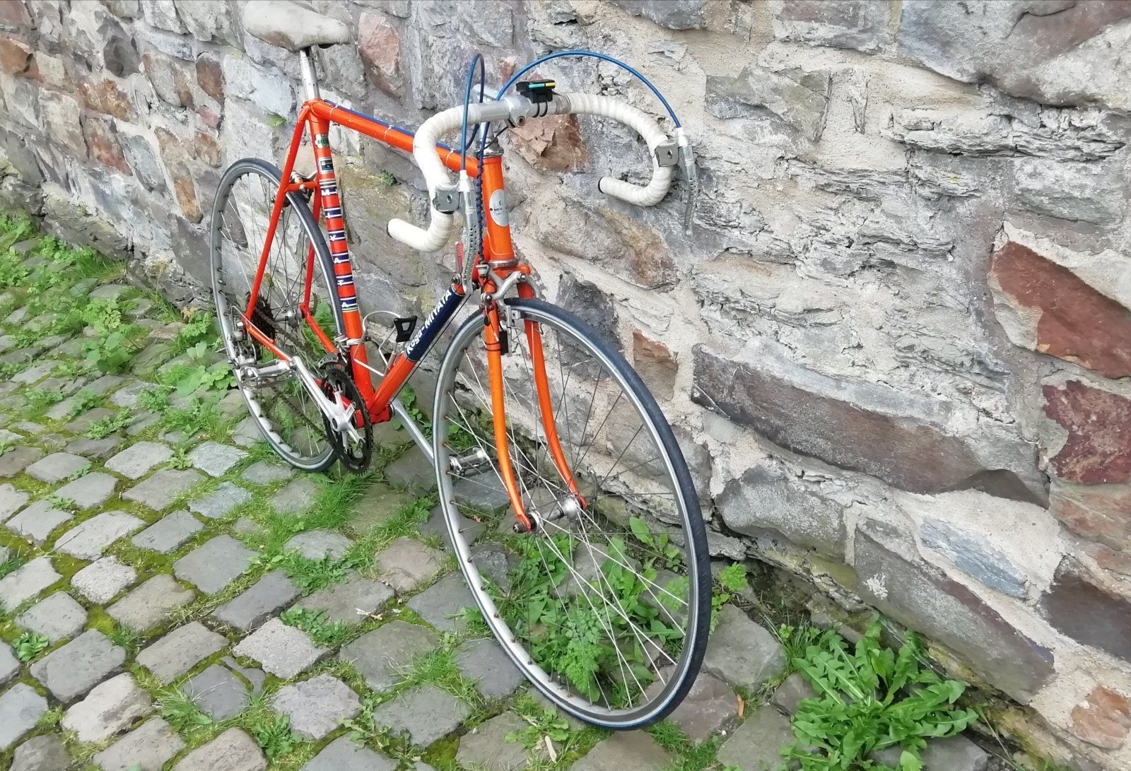

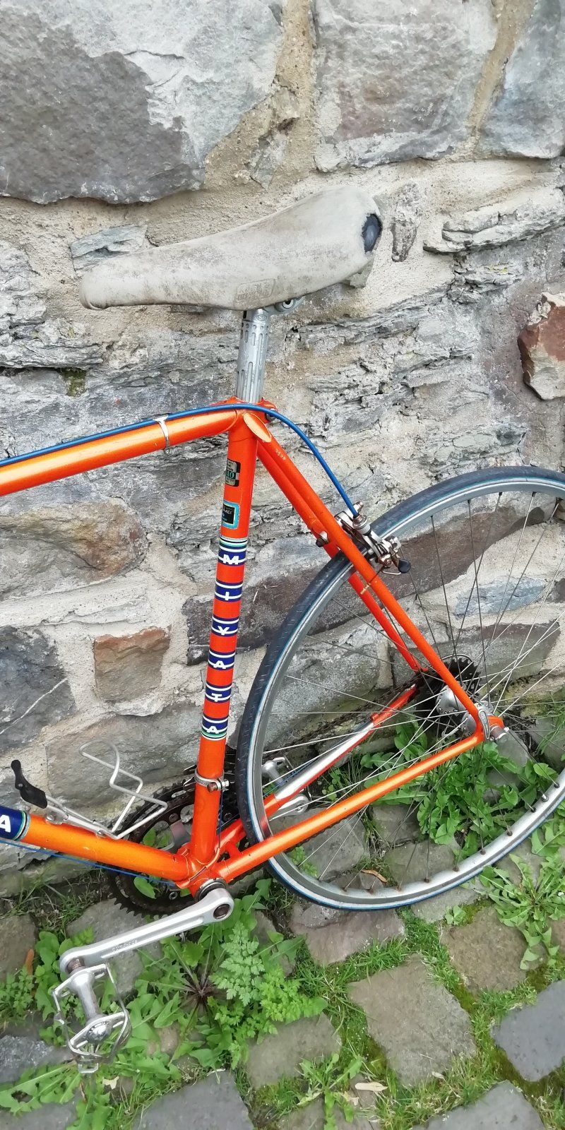

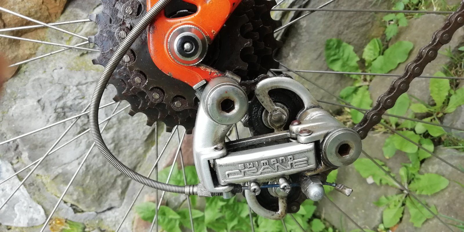

Hallo, hab mir einen Proracer zugelegt. Ein gründliche Entrostung wird wohl unumgänglich sein.
Das Rad erscheint mir in ziemlichen Originalzustand zu sein. Bremsgriffgummis fehlen, welche wären passend?
Das Baujahr ist ein bißchen unklar, lt. Katalog 76, ein E in der Rahmennummer sagt eher 77? Aber da war der Proracer silbern? War das Kettenblatt original schwarz?
Das waren erstmal die Fragen, nun ein paar Bilder...

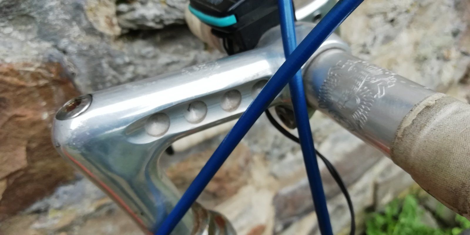

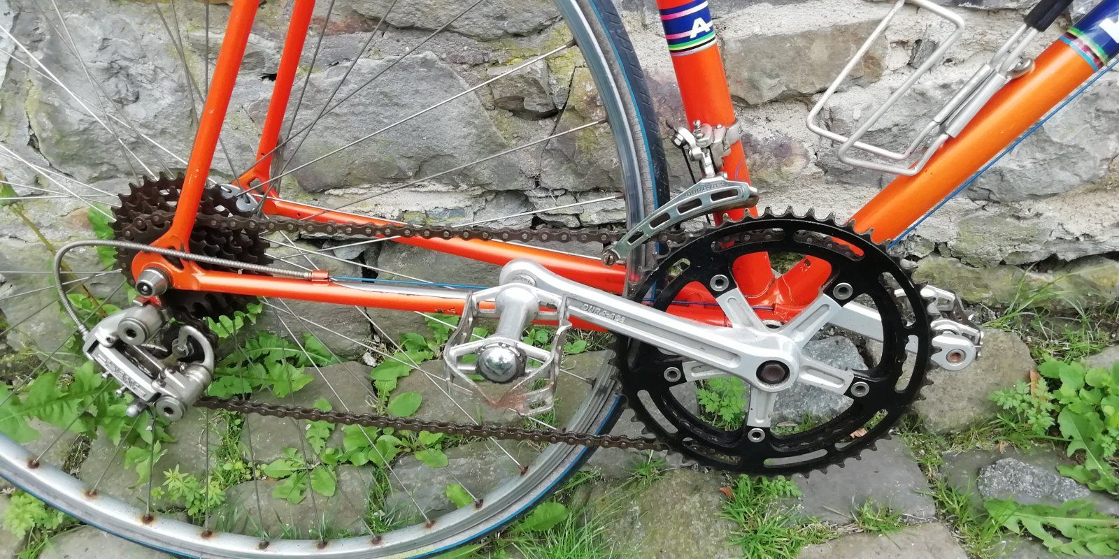

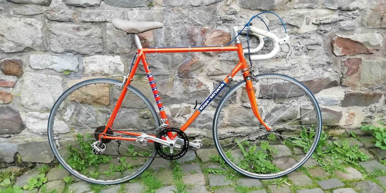

Sehr schick, besonders die edlen SR Royal Teile!
Die Cane Creek Gummis passen auf die DA Hebel, wenn auch nicht perfekt. Sonst gibt es wohl noch Dia Compe und diese no-name repros, die habe ich beide noch nicht selbst ausprobiert.
Bei den Cane Creek ist halt ein minimaler Spalt oben zum Lenker, beim fahren spürt man den aber nicht.
