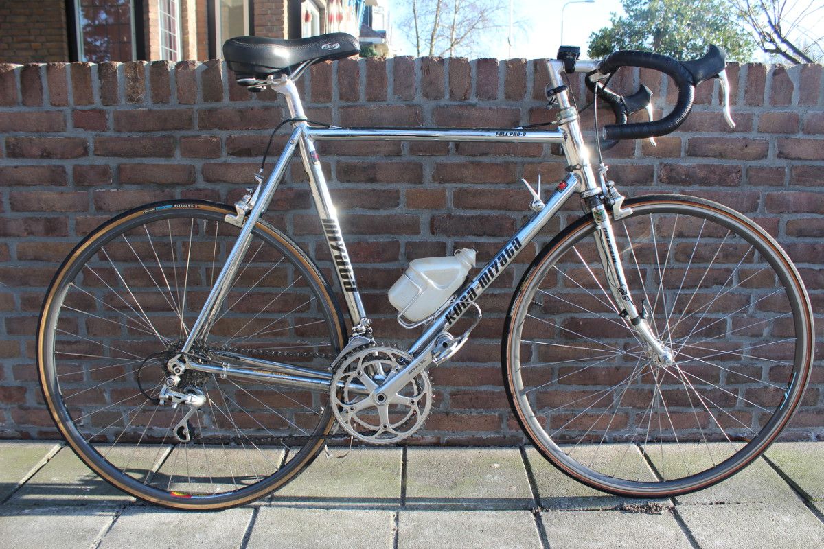

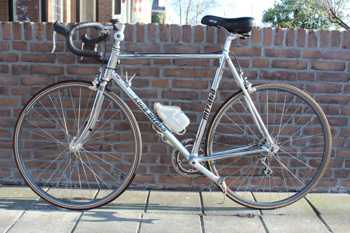

Es geht mir um das Fullpro-a, welches vorne auf dem Prospekt von 1983 drauf ist, nicht um das Fullpro.
Die einzigen vollverchromten FP dürften aus dem Jahre 1984 und 1985 sein. Jeweils das FP-A Modell.
Ziemlich selten zu finden. Ob das 83er bereits voll verchromt war, weiß ich nicht, vermute eher nicht. Vermutlich hätte das Koga dann ähnlich prominent wie in den darauffolgenden Jahren gezeigt?

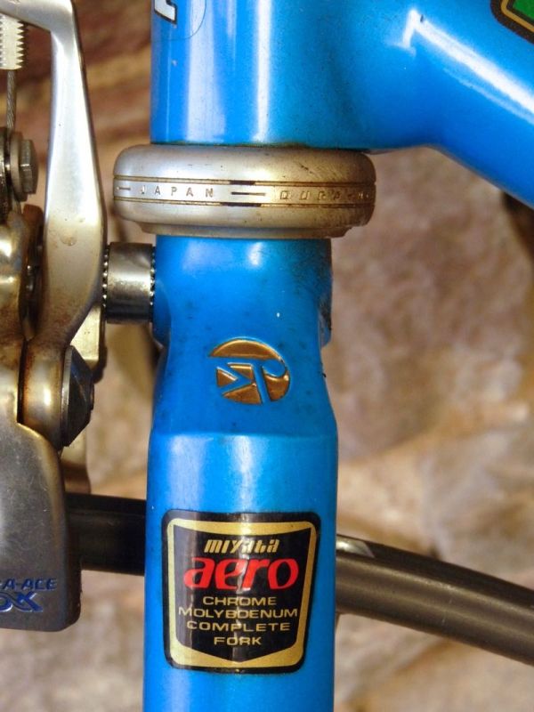

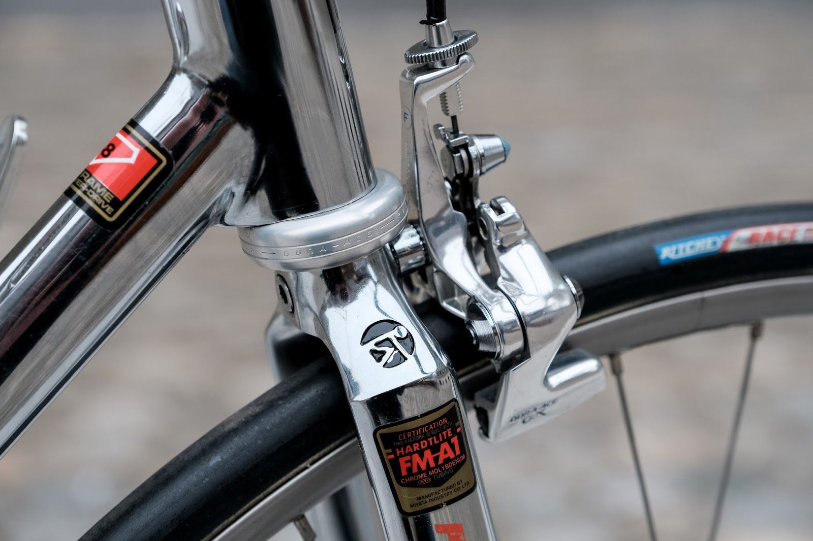

Da ich gerade an einem Fullpro-a Rahmen dran bin, leider ohne Gabel, habe ich zwei Spezialistenfragen.
1. Die Gabel vom blauen Fullpro-a müsste aus Tange Champion 1 sein, es steht zwar nur Miyata Aero drauf, aber es müsste die gleiche Gabel wie die vom Fullpro-L von 1981 sein und da steht im Prospekt Tange Champion 1. Die Gabel vom verchromten Fullpro-a ist aus FM-1. Meine Frage: Ist das Stahlgemisch identisch, also FM-1=Tange Champion 1
2. Im 1985er Katalog steht auf der Fullpro-a - Gabel FM-A1 und auf der Gabel vom Fullpro-S FM-1. Laut Katalogbeschreibung sind die Gabeln identisch. Sind die wirklich gleich oder ist die Fullpro-a Gabel noch windschnittiger geformt, wegen dem A in der Bezeichnung.
