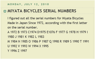

Ist definitiv ein 76er, wenn man die "richtige" Tabelle verwendet. Die Thematik wurde hier schon des Öfteren angesprochen. Viele Rahmen wurden vorgefertigt und somit gibt es unterschiedliche Übereinstimmungen zwischen Produktion und Auslieferung (meist ein halbes bis ganzes Jahr später))
Ja, die Buchstaben von Miyata und Koga Miyata unterscheiden sich um ein Jahr. Bei meinem Aeroluxe passt es wiederum zu KM. 1982 =J
Jein ;) der Rahmen wurde mit Sicherheit 1981 gefertigt, das Rad jedoch für das Modelljahr 82 zusammengebaut und in den Handel gegeben.

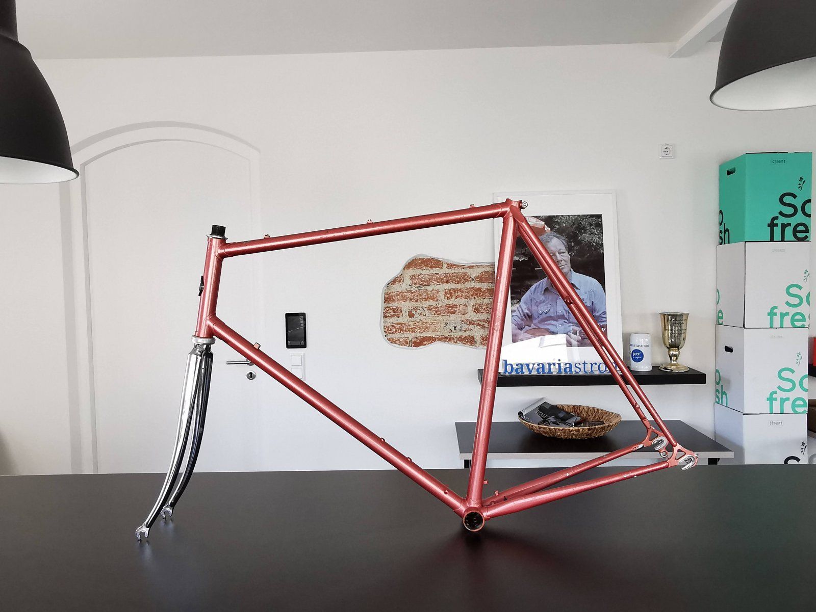

Der Gentsracer Rahmen sieht gut aus. Hast du die benötigten Teile schon gesammelt? Bei meinem AL fehlt mir nur noch die original Sattelstütze aus der Aero Serie.

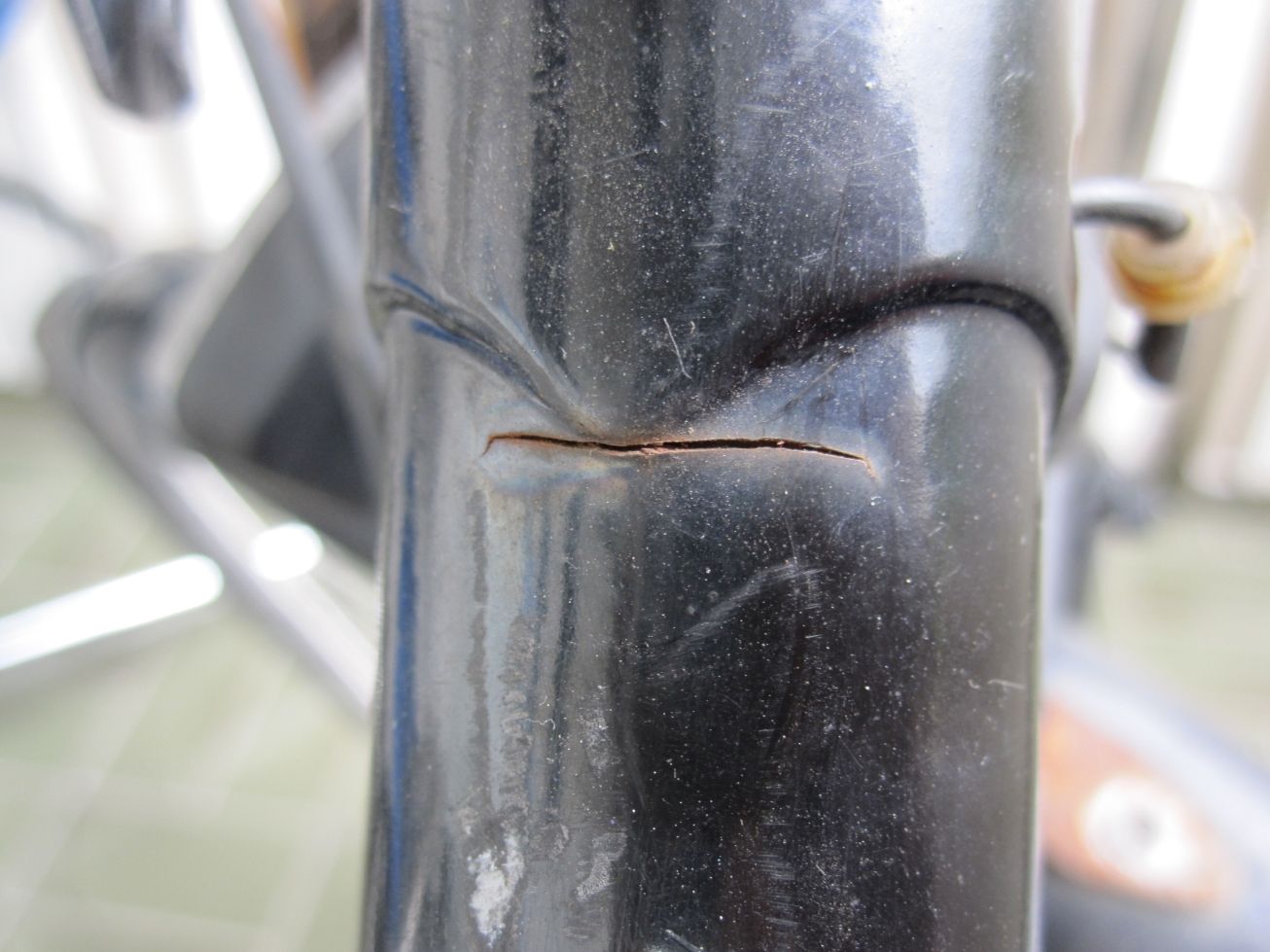

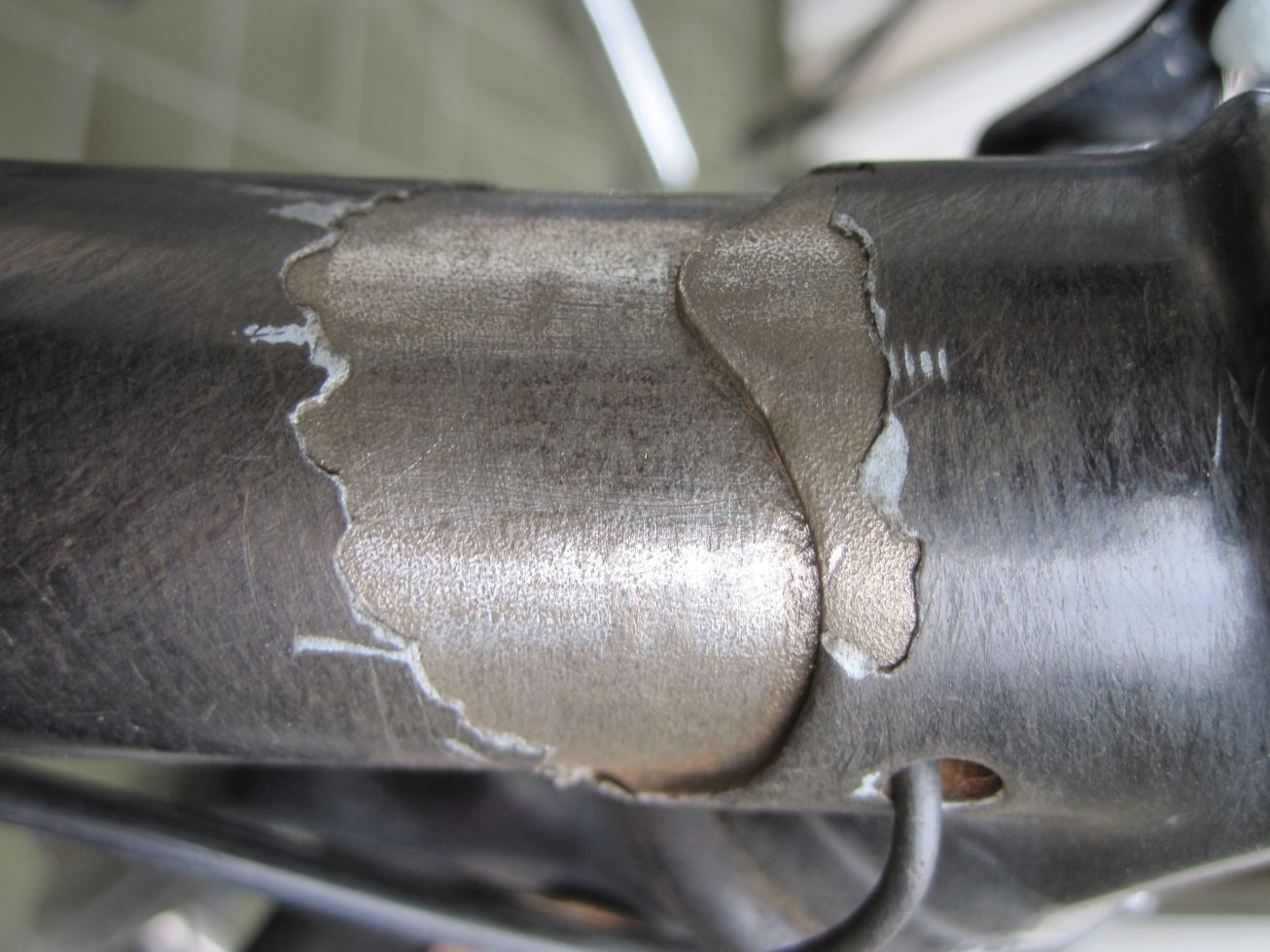

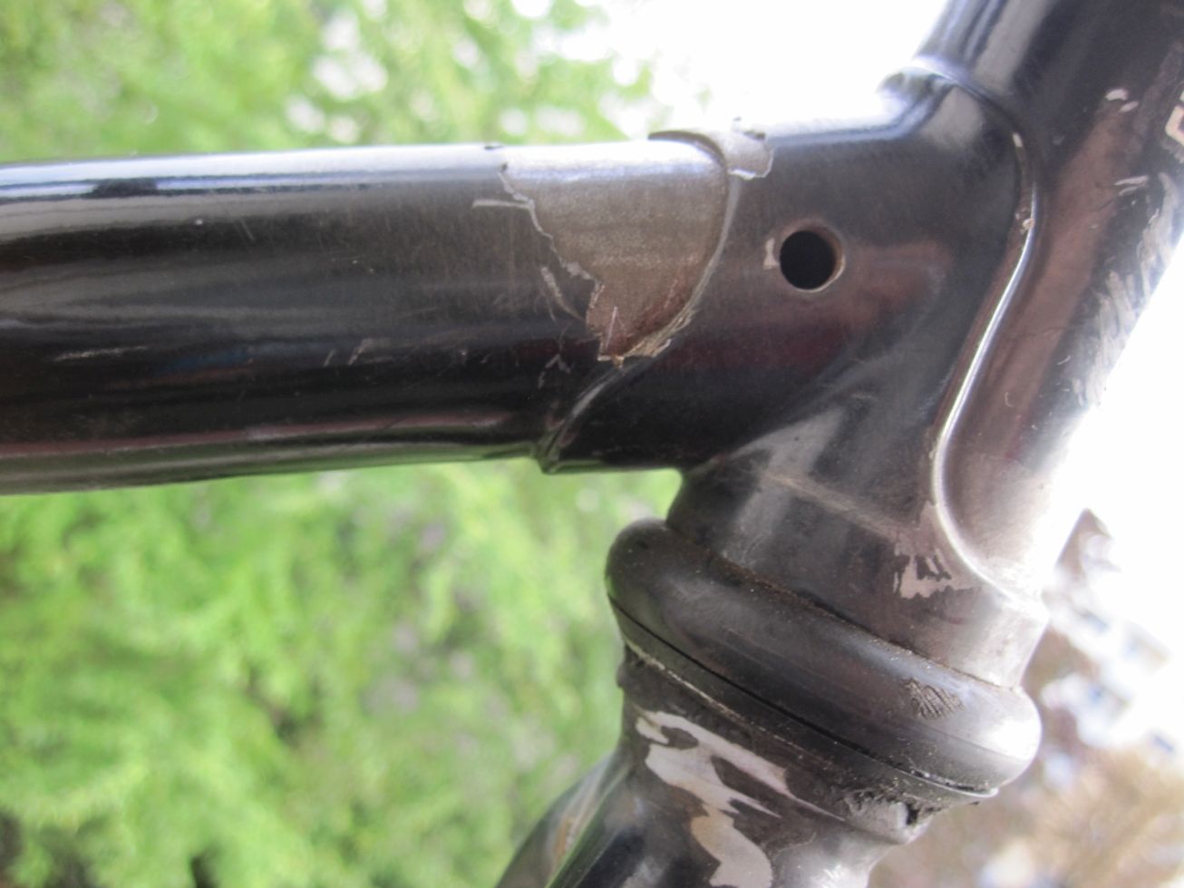

Bei dem Proracer habe ich ein paar Problem Zonen am Rahmen entdeckt...

Die Stellen am Tretlager sind unbedenklich. Wahrscheinlich von der Luftpumpe.
Allerdings deutet die Stelle an der Muffe auf eine Stauchung hin. Eigentlich sieht der Rahmen auf Deinen Bildern aber gut aus. Du kannst mal ein Lineal o.ä. an das Ober- und Unterrohr halten, ob die Rohre gerade sind.

jepp, aber anstatt einer 600 ax eine DA ax . Fast alles in der Box lagernd, bis auf den originalen Sattel und das originale Schaltwerk. Naben müssen noch eingespeicht werden, das könnte sich hinziehen.
Vielleicht schaffe ich es dieses Jahr noch, dass das Rad fährt

Nö hab gut nachgeschaut, der Rahmen ist gerade, gottseidank 😲
Dann ist dieser Stahlrahmen nach einem Frontal-Zusammenstoß "zurückgefedert".
Ich würde an Deiner Stelle jetzt noch die Farbe im unmittelbaren Bereich der Muffenspitze entfernen, um (bei gutem Licht) sicherzustellen, dass es dort keine Haarrisse gibt.
Wenn Du außerdem keine Beulen auf der Unterseite der Hauptrohre findest (vor allem nicht auf der Unterseite des Unterrohrs), sollte der Rahmen o.k. sein.

An der Unterseite der Hauptrohre ist alles gut. Keine Delle, kein Rost, keine Risse, makelloser Lack. Gabel ist auch okay.
Alles in allem ist das Rad in den letzten Jahren zwar wenig gefahren aber auch nicht sonderlich pfleglich behandelt worden. Was mich überzeugt hat ist die weitgehende Originalität. Und Schrauben und Putzen ist ja unser Hobby... 😏

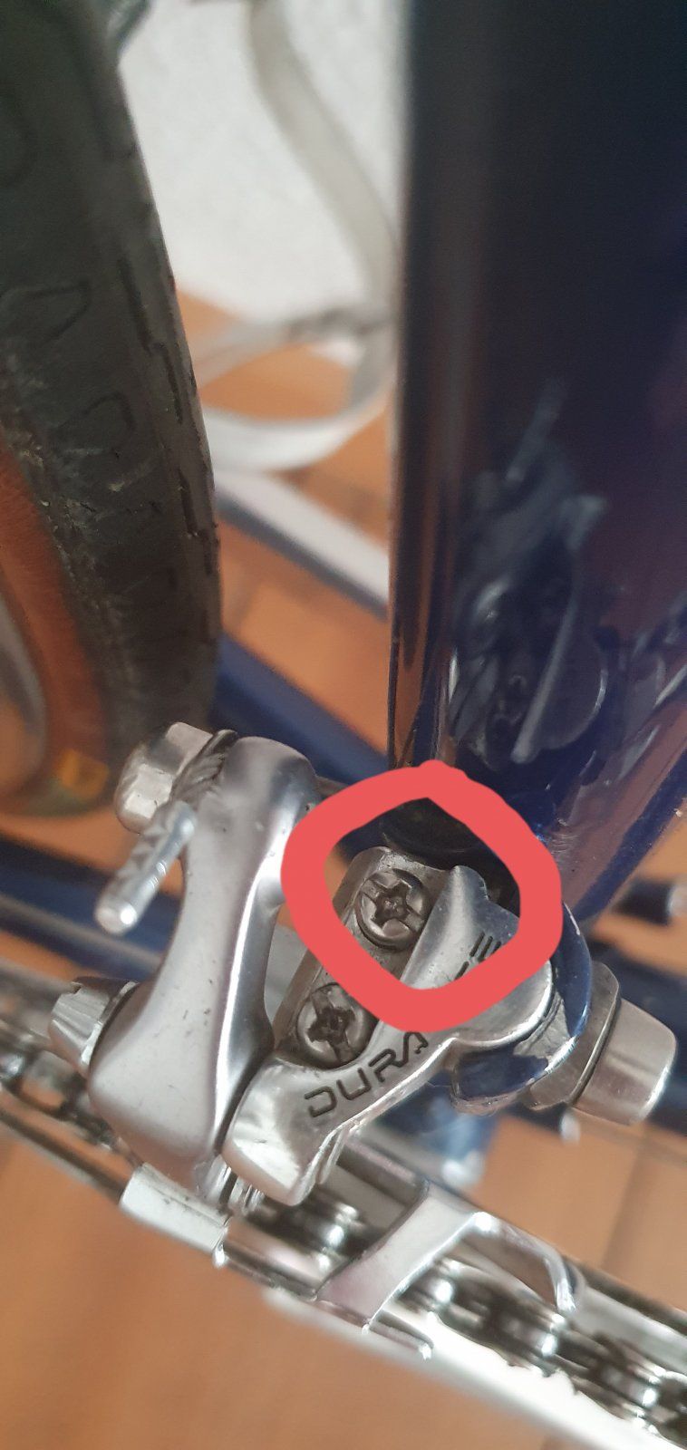

Hallo in die Runde, wie kann ich die "Einstellschraube für die untere Begrenzug des Umwerfers" daran hindern, sich unterwegs "festzuvibrieren"? Dura Ace 7400. Es ist jedes Mal dasselbe, nach ein paar Kilometern kann ich nicht mehr auf das kleine Kettenblatt runterschalten 🙃

Hm, das ist ja ein seltsames Phänomen - habe ich so noch nie erlebt oder gehört ...
Je nachdem, wie viel Raum unterhalb des Schraubenkopfes bleibt, könntest Du es mal mit einem Abschnitt aus einer Kugelschreiberfeder versuchen; wenn das nicht funktioniert, würde ich ein Schraubensicherungmittel verwenden.

Ja - es ist echt seltsam. Stelle ich den Umwerfer falsch ein, evtl? (Kann man das überhaupt falsch machen ... ?) Vielleicht die falsche Schraube? (Hab' den Umwerfer irgendwo bei ebay ergattert.) Was ist denn ein Schraubensicherungsmittel?
Eigentlich nicht - ich versuche beim Justieren immer, die Schraube zu entlasten, d.h., den Umwerfer etwas anzuheben bzw. herunterzudrücken, damit die Schraube sich nicht so in den Anschlagspunkt "eingräbt", aber auch das sollte eigentlich keinen wesentlichen Unterschied machen.
Möglich - Shimano hatte z. B. bei den Schaltwerks-Anschlagschrauben drei unterschiedliche Schraubendurchmesser/-gewinde, die nicht miteinander kompatibel sind.
Ich kenne Deinen Umwerfer nicht konkret, aber wenn sich die Schraube zwar leicht, aber doch mit einem gewissen spürbaren Widerstand einschrauben lässt, sollte es prinzipiell die richtige sein.
In der Regel gibt es aber bei diesen Stellen noch zusätzliche Kunststoffeinsätze, die genau dieses selbsttätige Lösen verhindern sollen - vielleicht siehst Du von der Unterseite her solche grauen oder schwarzen Einsätze. Der Kunststoff altert und versprödet natürlich über die Jahre hinweg, und wenn diese Einsätze reißen, erfüllen sie ihren Zweck nicht mehr. Das Wechseln dieser Einsätze ist oft schwierig - mal abgesehen davon, dass man sowieso in der Regel keinen intakten Ersatz dafür findet ...

Die bekannteste Schraubensicherungsmittel-Reihe kommt unter dem Namen Loctite von Henkel, aber es gibt natürlich auch noch andere Hersteller. Du siehst oft an neuen Montageschrauben so bläuliches Zeugs im Gewindebereich - das ist dann Schraubensicherungsmittel.
Falls Du Loctite verwenden solltest, würde ich Dir auch zur mittelfesten blauen Variante raten.
Ich selber bin kein großer Schraubensicherungs-Fan, muss ich sagen - das Zeug hat natürlich seine Berechtigung, und an vielen Stellen im Fahrzeug- und Maschinenbau (besonders da, wo z. B. Vibrationen auftreten, oder sich lösende Schrauben katastrophale Folgen hätten) geht es heutzutage nicht mehr "ohne", aber mir widerstrebt es doch immer etwas, Schraubverbindungen mit einer Art "Kleber" vollzuschmieren, zumal, da das Zeug teilweise auch unerwartete/unerwünschte Nebeneffekte haben kann, oder einem irgendwann durch Alterung als garstige Krümel aus dem Gewinde entgegenkommt.
Deswegen versuche ich immer zunächst, "mechanische" Lösungen zu finden.
Mit den erwähnten Kugelschreiberfedern habe ich an einem Schaltwerk (bei dem auch der Kunststoff-Sicherungseinsatz zerbrochen war) gute Erfahrungen gemacht. Das Hinzufügen von Federn ist tatsächlich auch die "klassische" Lösung, wie Du sie z. B. an den Achsanschlagsschrauben in den Ausfallenden findest.

Wow - das sind viele Hinweise, danke! Loctite oder so würde ich eher nicht nehmen wollen, aber die Kugelschreiberfeder probiere ich aus! Kann mir gut vorstellen, dass nach ca 40 Jahren nichts mehr von der ursprünglichen Sicherung übrig ist, zumindest sind keine Plastikreste o.ä. sichtbar. Eine Lösung muss aber her .... Anfang September geht es zur Eroica Limburg, da soll es einige Abschnitte mit Pflaster und anderen Ruckeleien geben ...
