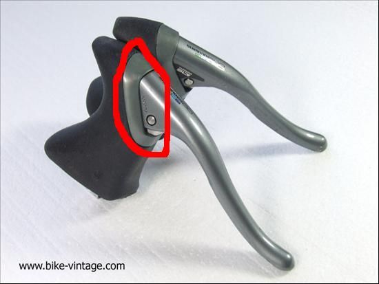

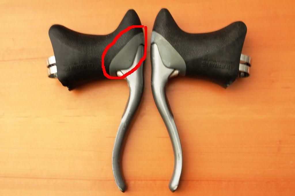

Die 64xx Hebel gab es sogar in 3 Versionen, daher bei der Umrüstung auf Aero etwas aufpassen:
1. BL-6400, non-Aero für die Eingelenkerbremsen wie deine
2. BL-6401, Aero für die Eingelenkerbremsen wie deine
3. BL-6403, Aero für die Dual-Pivot Bremsen
2 und 3 sind von außen leicht an dem grauen Plastikteil zu unterscheiden:
BL-6401:
BL-6403:

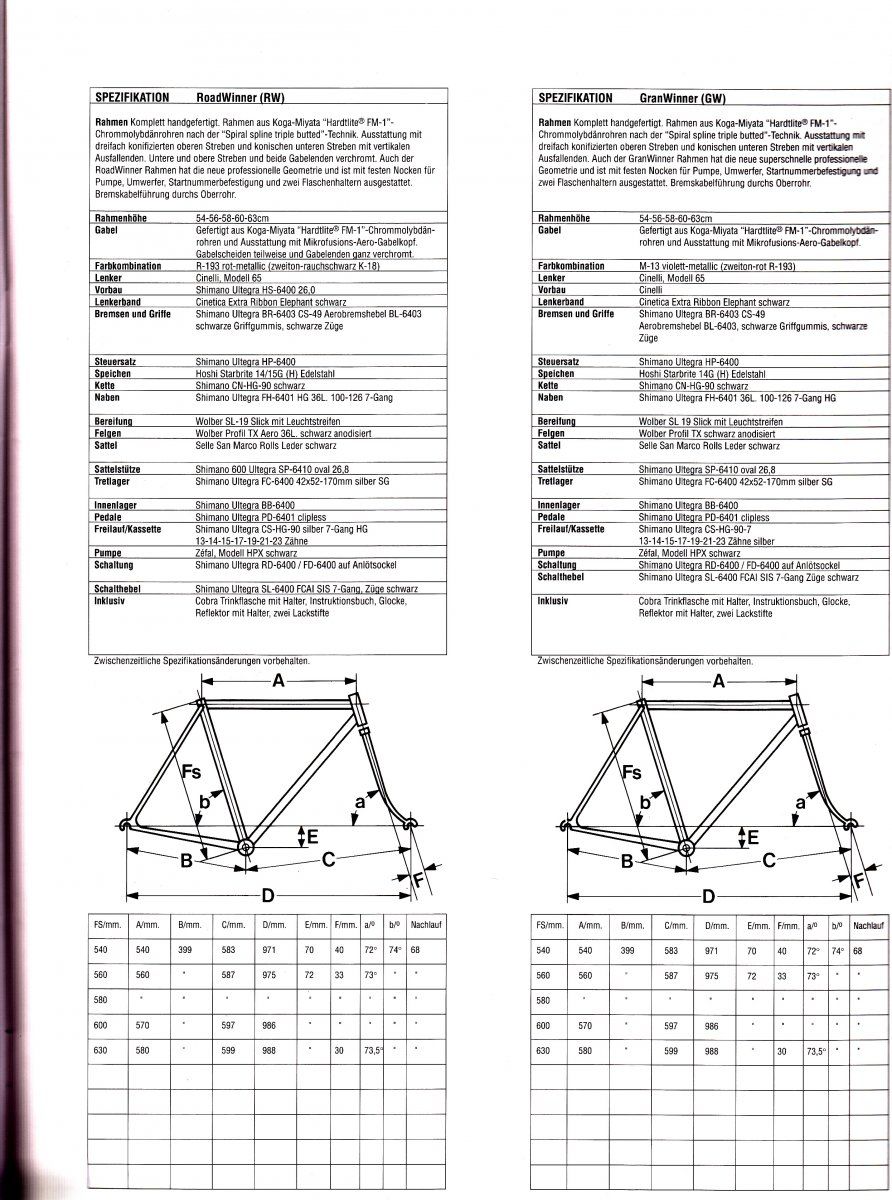

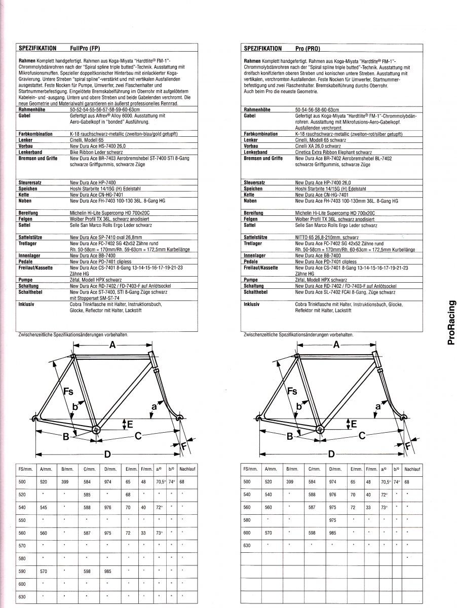

Gibt es eigentlich weitere historische Papiere, neben den Katalogen auf der Koga Seite?
Speziell Spezifikationen? Genau suche ich nach denen von einem 1991er RoadWinner
Boah, mehr als erwartet! Das würde mir sehr helfen, vielen Dank ! ;) Mir würde die RoadWinner Seite schon reichen.

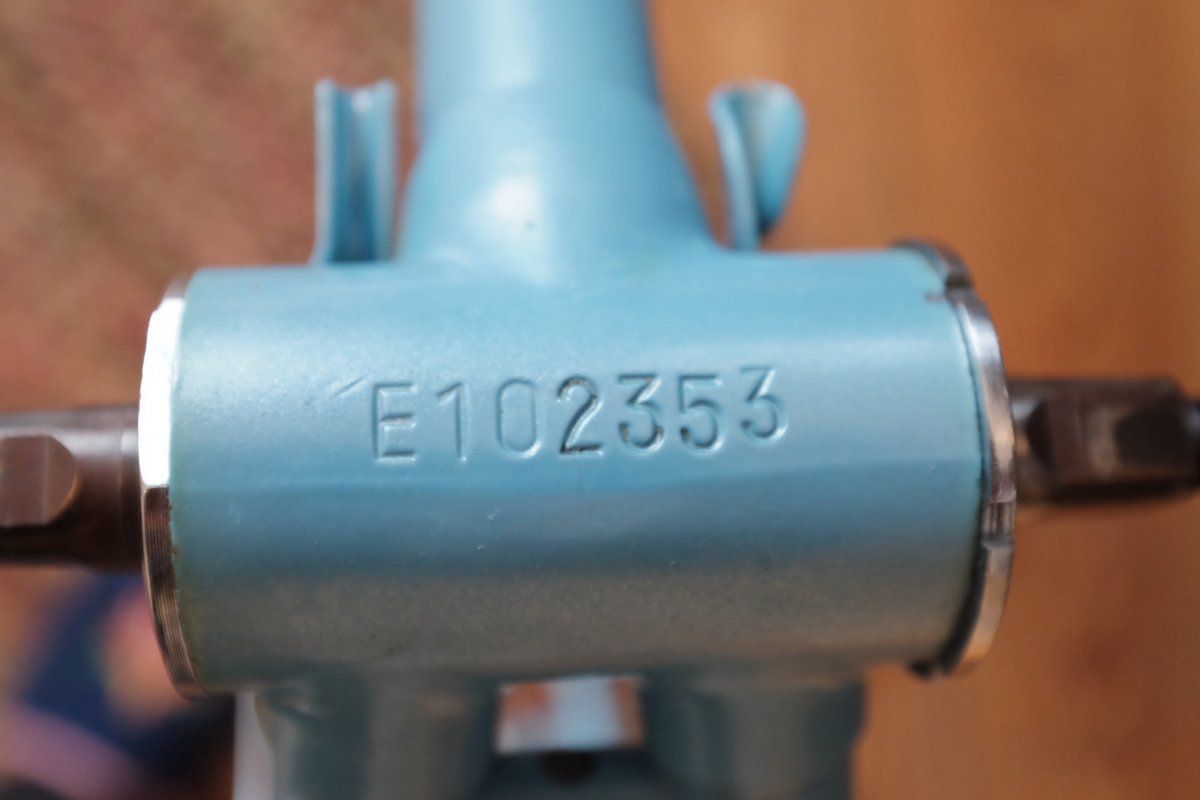

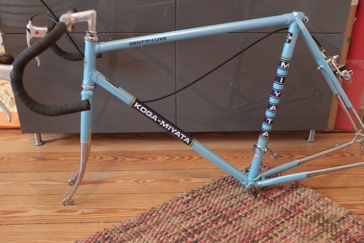

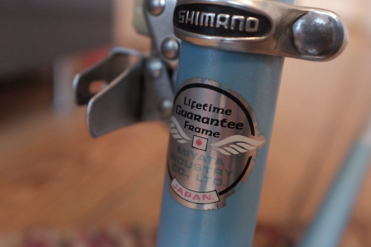

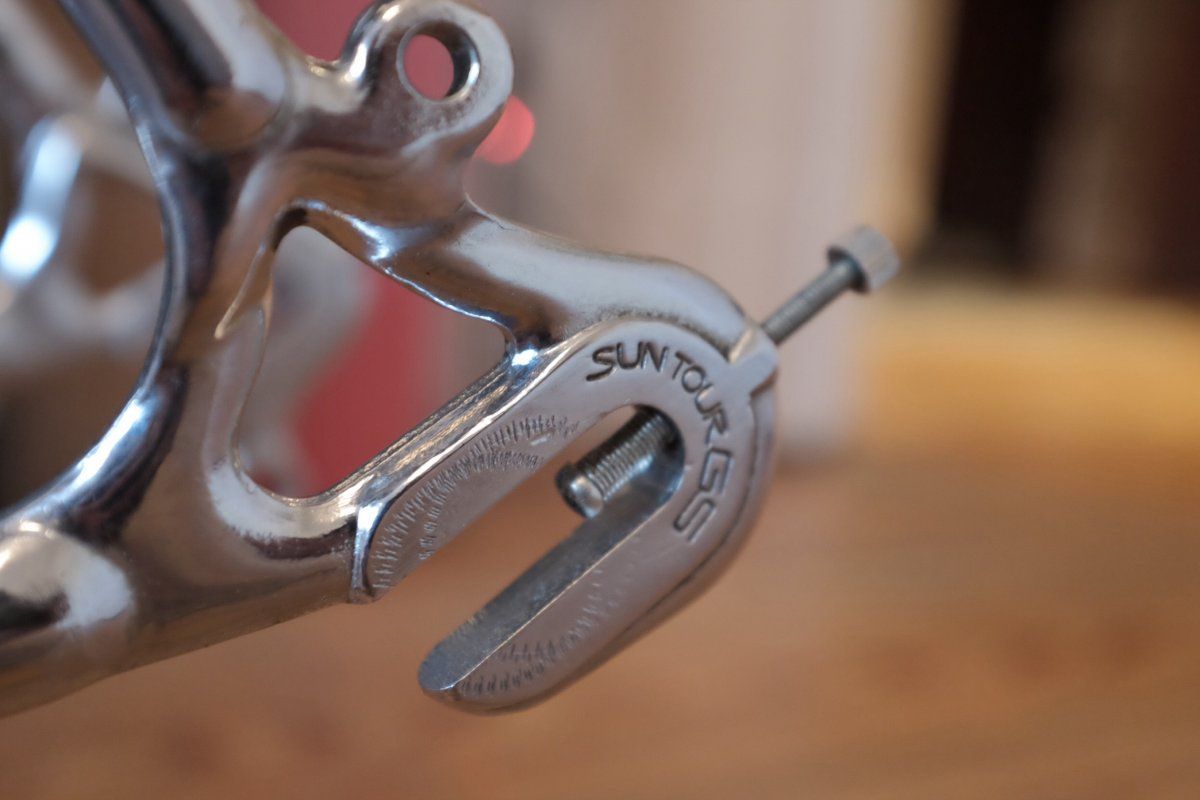

Moin! Mir ist ein 1977er Gent's Luxe zugeflogen. Nach 5 Stunden Politur sieht der Rahmen wieder ganz manierlich aus. Was mir aufgefallen ist - die Tretlagermuffe hat keine Bohrungen. War das 1977 bei allen Modellen so bzw ab wann hat man damit angefangen ? Die Bohrungen dienen doch hauptsächlich dazu, eingedrungenes Wasser abzuleiten, oder ? Das Rad war bis auf die Reifen noch im Originalzustand und ich werde es wohl erst einmal so wieder aufbauen. Allerdings möchte ich die Felgen (Module E "einfach") gegen etwas aktuellere Drahtreifenfelgen (Alu poliert) tauschen. Überlege in Richtung Rigida Chrina - habt ihr sonst noch Vorschläge für polierte Felgen ?
Der ist ja wieder serh schön geworden. Als Felgen würde ich hier nur die Module E verwenden, wenn es unbedingt Drahtreifen sein müssen. Ansonsten die üblichen Verdächtigen für Schlauchreifen.
Hallo Bonanzero, warum kommen Deiner Meinung nach nur Module E in Frage? Wegen der Originalität ? Ich habe bisher mit Module E leider keine so guten Erfahrungen gemacht (bei 2 Felgen ausgerissene Speichenlöcher). Vielleicht nur Pech gehabt ? Das Hinterrad mit Module E hat leider einen fiesen Höhenschlag, das wird glaube ich nix mehr. Schlauchreifen, hmmm ja, vielleicht muss ich mich an das Thema wirklich mal ranwagen...
