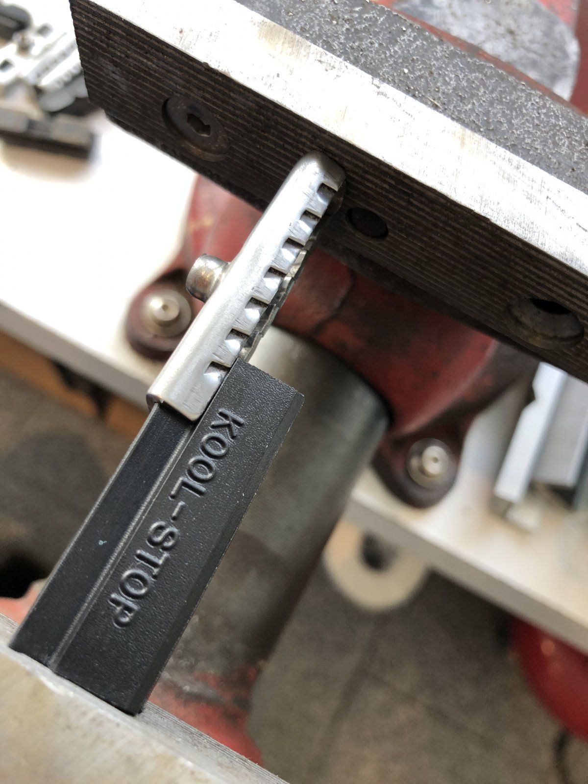

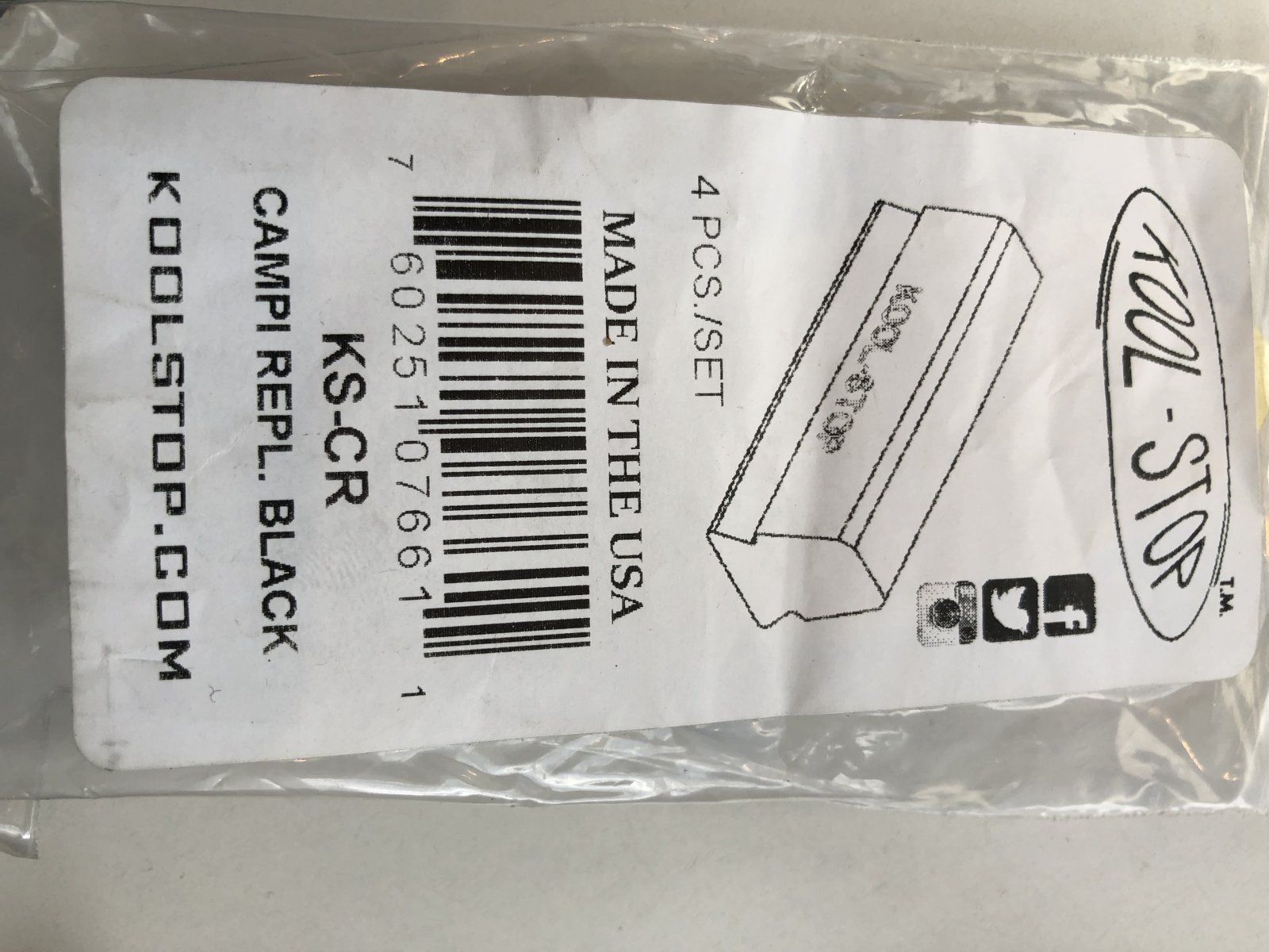

Ich habe neulich an genau diesen Bremsen die Kool-Stop R8 Campi Weinmann eingebaut. Die sitzen relativ "strack" in den Aufnahmen (am Schraubstock eingepresst). Leider habe ich noch keine Bremserfahrung, aber allgemein wird die Kool-Stop Qualität ja gelobt.
Danke! Mit Schaubstockeinpressen habe ich jetzt nicht so wirklich Erfahrung, aber wenn das gut geht...... Ich habe keine zwei linken Hände, bin aber auch kein Technik-Crack.

Die andere Frage, wie bekommt man die alten Beläge gekonnt und elegant raus?
:D
Eine Seite der Schuhe ist ja offen. Habe mit Schraubendreher an der anderen Seite etwas gehebelt so dass der Gummi frei war. Danach schräg in den Schraubstock und langsam vorsichtig rausgedreht ..,

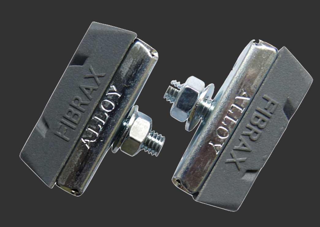

Ichn verwende gerne diese kpl. Bremsschuhe , das erspart das basteln....
Bremsen echt super , sehen aber nicht sooo toll aus , aber ich hatte Bremszangen da waren die originalen halt nicht mehr dabei .
