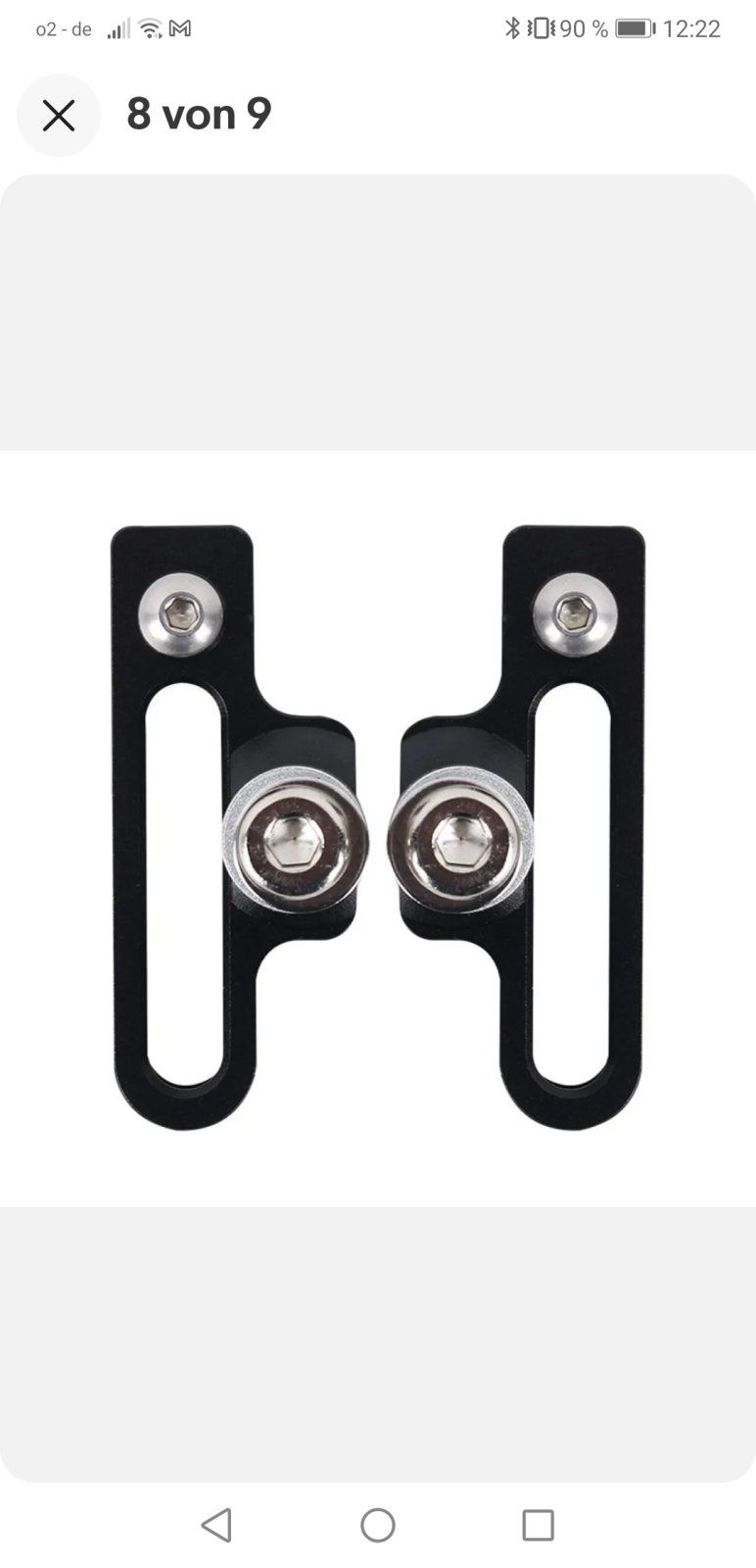

Obacht dann bei Laufräder die ursprünglich 27 Zoll waren: wenn du da den heutigem Standard-28-Zoll reinsetzt brauchst du andere Bremsen. Du brauchst dann welche mit ein langes Schenkelmass wie zum Beispiel – was ich habe – die Tektro 559. Es gibt aber auch ältere Modelle von Shimano oder Mafac (Raid, ist aber eher selten) die man eventuell benutzen könnte.

Notfalls funktioniert sowas auch:
