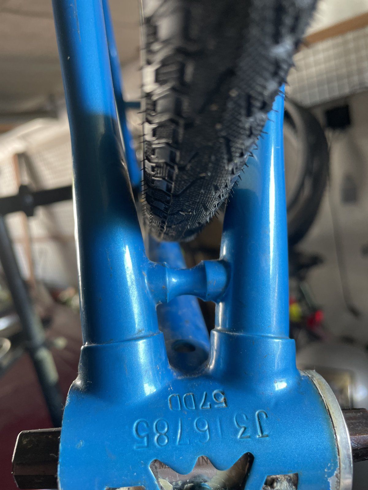

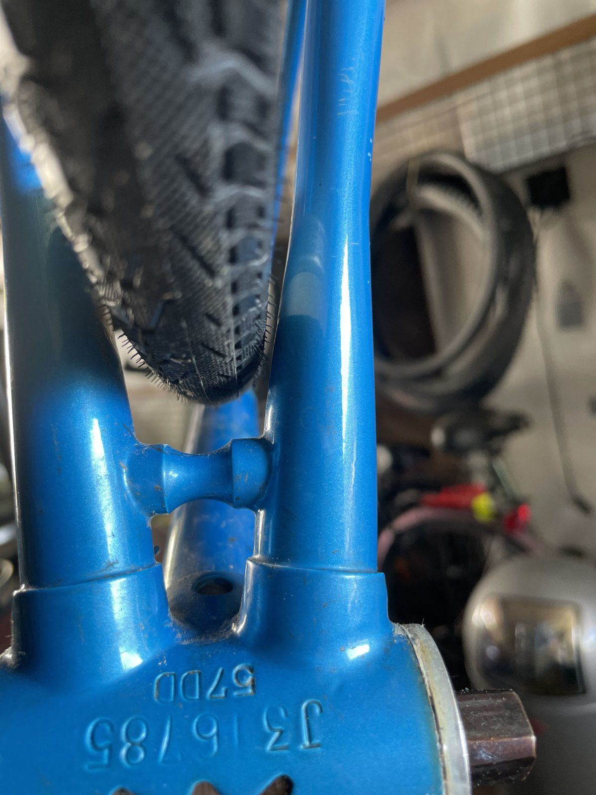

Danke dir. @MrBretter Das hilft mir schon weiter. In dem meinem Rahmen sind aktuell 20er drin und auch noch etwas Luft. Mir fehlt da aber die Erfahrung um einzuschätzen, was noch passen könnte. Hätte gedacht, dass 25 knapp werden könnten. Kommt aber vermutlich auch drauf an, wie die Reifen ausfallen. (Wird aber noch dauern bis ich das mal ausprobieren werde, gibt viel zu tun an dem Rahmen)
Was passt denn in ein Full Pro aus 81/82 an Reifenbreite rein?
Ich kann die Aussage von @MrBretter bestätigen. 25 geht vorne und hinten.
Hier mit pasela 28 hinten: IMG_7527.jpegIMG_7528.jpeg
Es geht, mir ist es aber zu knapp und verwende 25er.

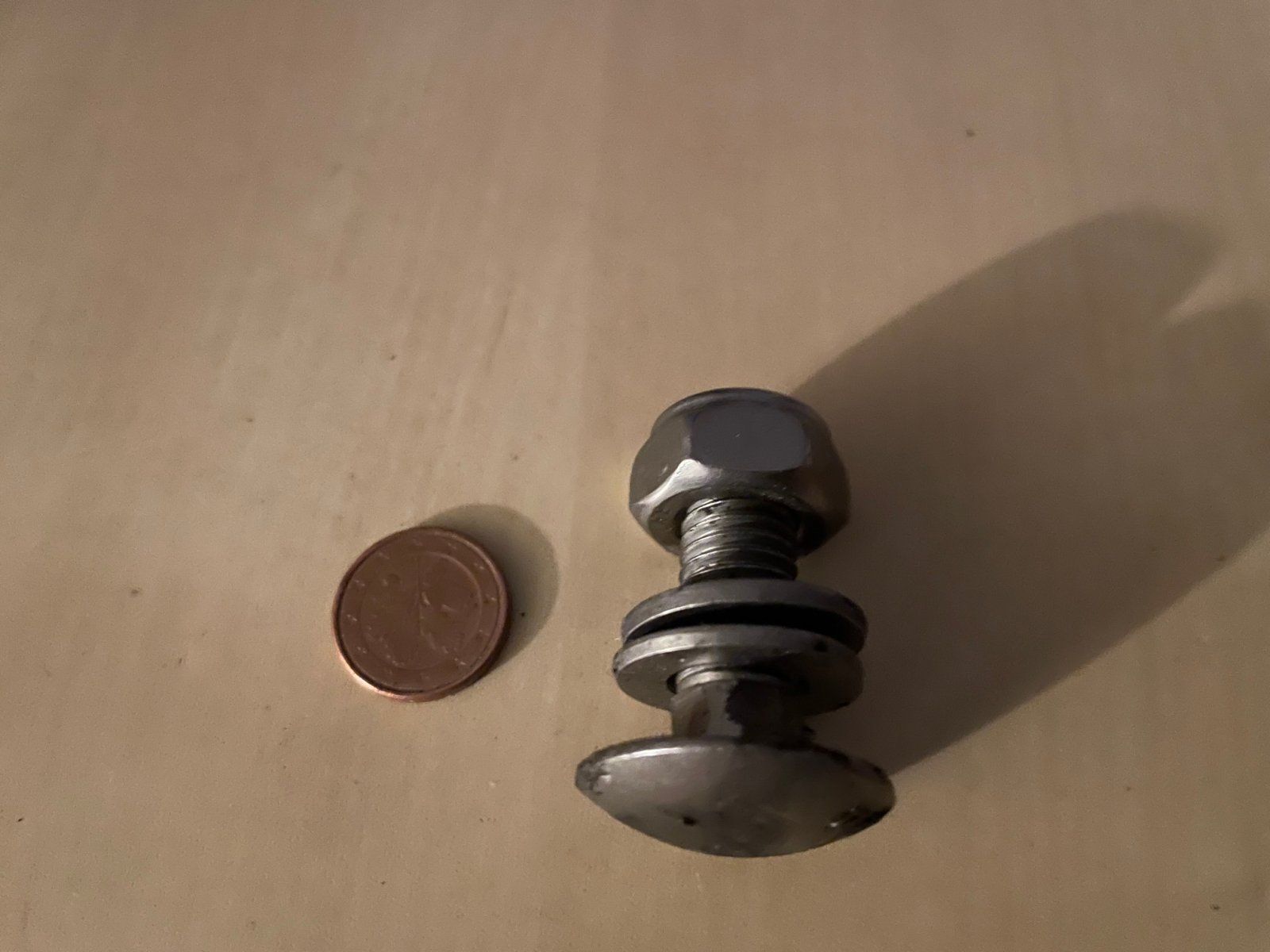

Hatte nach Laufrädern ausschau gehalten, nun ist es fast nen komplettes Rad geworden. Selbst wenn das Rad etwas verbaut ist, bin ich dabei es wieder ein wenig in den ursprünglichen Zustand zu bringen. Erstmal gab es davor noch drei wichtige Fragen. Geht die 27 mm Sattelstange aus dem 26,8 Rohr auch wieder raus? Hat die Mörderschraube die wohl als Zugführung diente die Nabe oder so geschrottet? Und hat der 60er Zahnkranz, der auch noch innen / links eingebaut war, den Rahmen geschnitten?
Ja Sattelstange ging mit Öl und lautstarker Gewalt raus. Die Ungetum von Schraube hat kein mm Platz, hat nur gescheuert. Das gleiche war dann auch für den Rahmen der Fall, da hat dann der Belag der Kette den Rahmen geschutzt, bischen Abrieb ist hier.

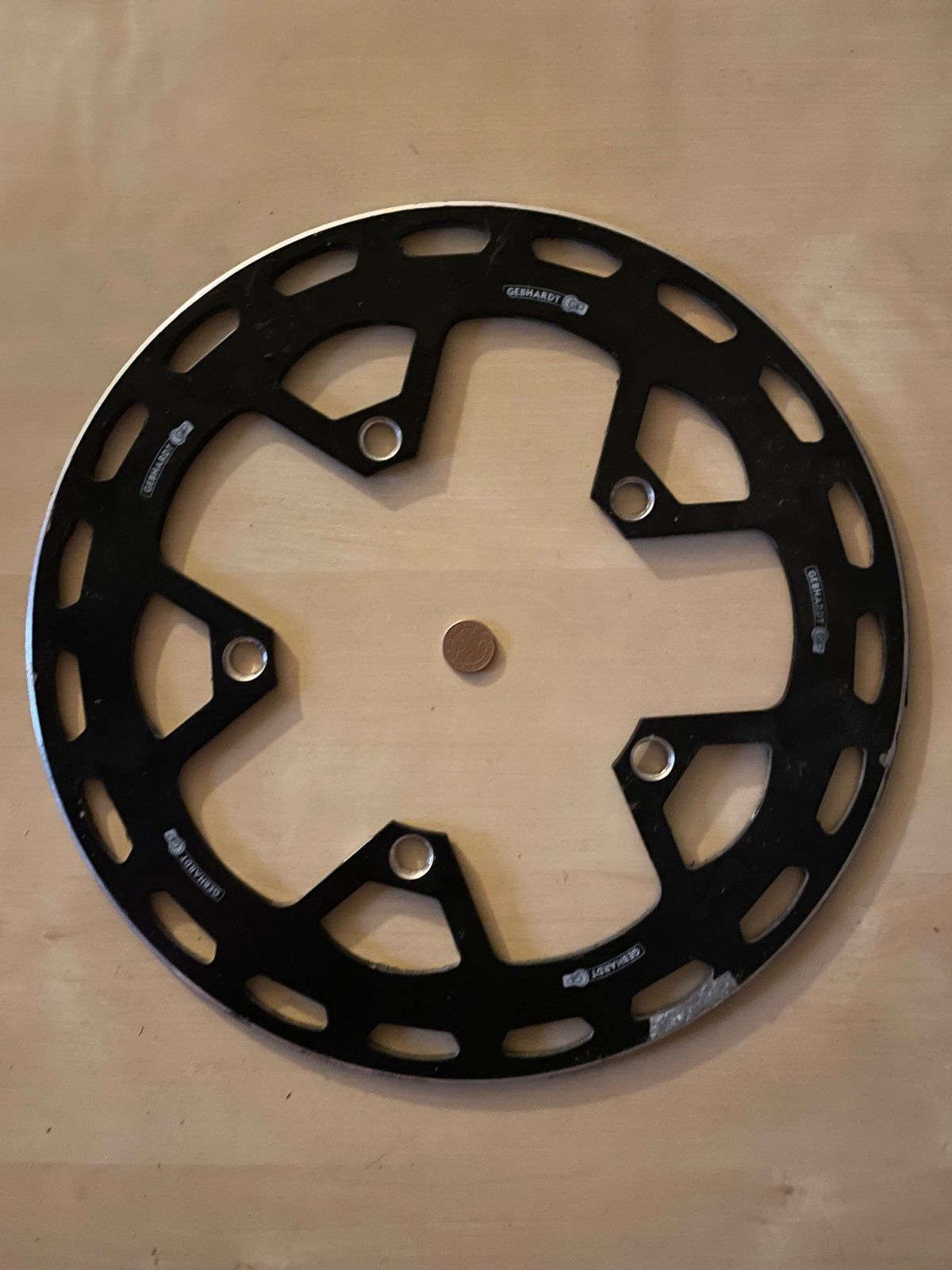

Kurbel scheint gut sein - zumindest kam sie scheinar mit dem Ungetum an Zahnkranz klar. Allein der Kettenschutz wiegt ~230 gr. .. Umwerfer und Kurbel werden auf Ursprung gesetzt.
