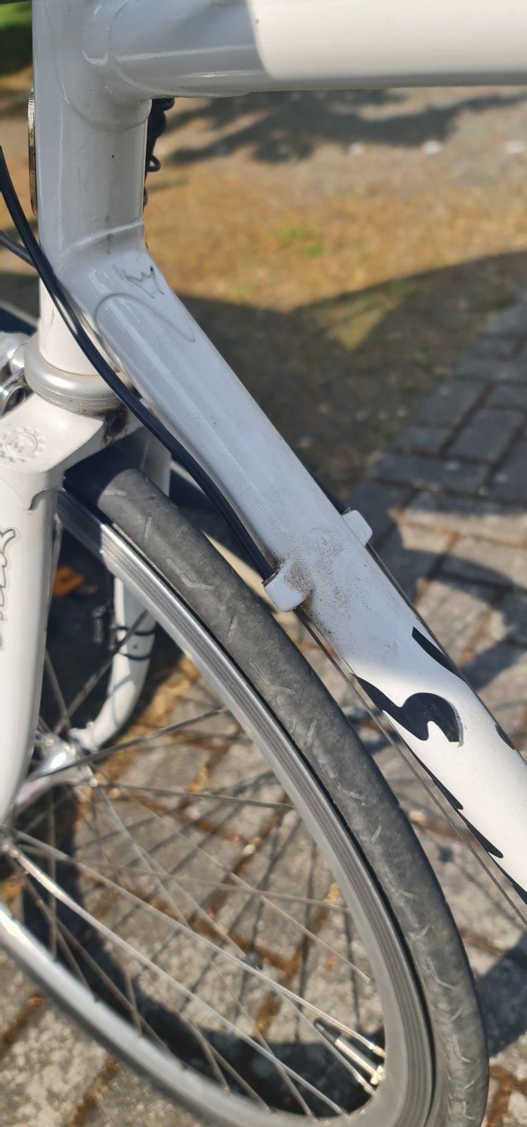

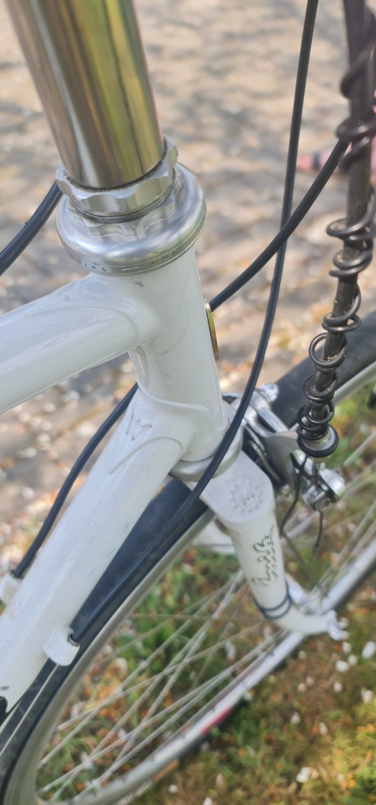

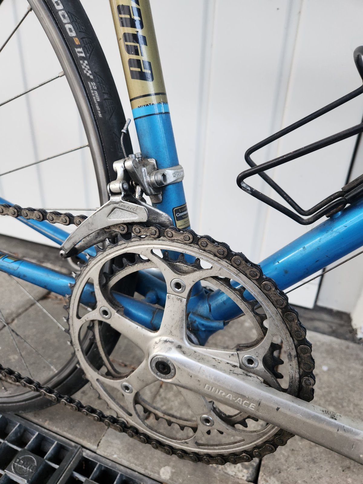

Ich hatte bei den Ungarn-Decals oft das Problem, dass solche Schriftzüge nur aus Einzelbuchstaben bestehen, d.h., sie lösen sich schnell wieder ab, wenn das Radl richtig benutzt wird. Man kann eine Schutzfolie drüber machen. Das habe ich mal bei einem Unterrohrdecal gemacht, das auch nur aus Einzelbuchstaben bestand, siehe Foto.

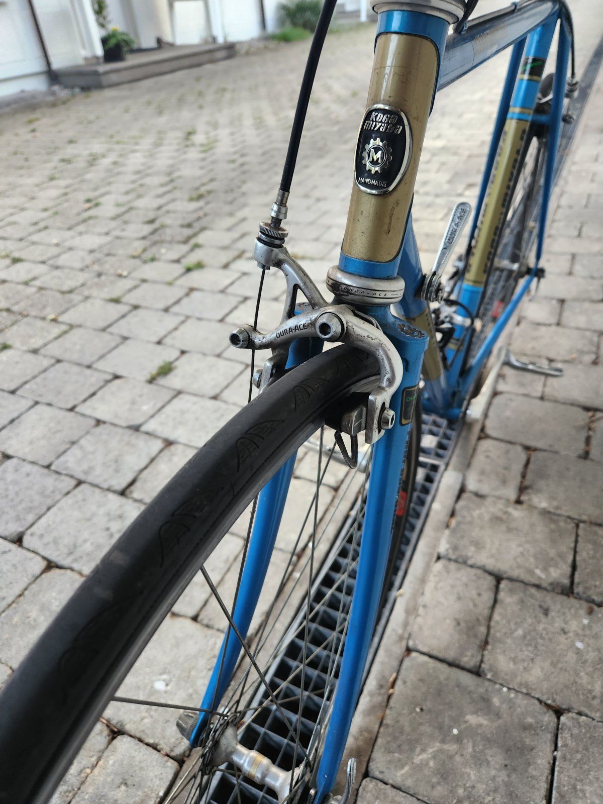

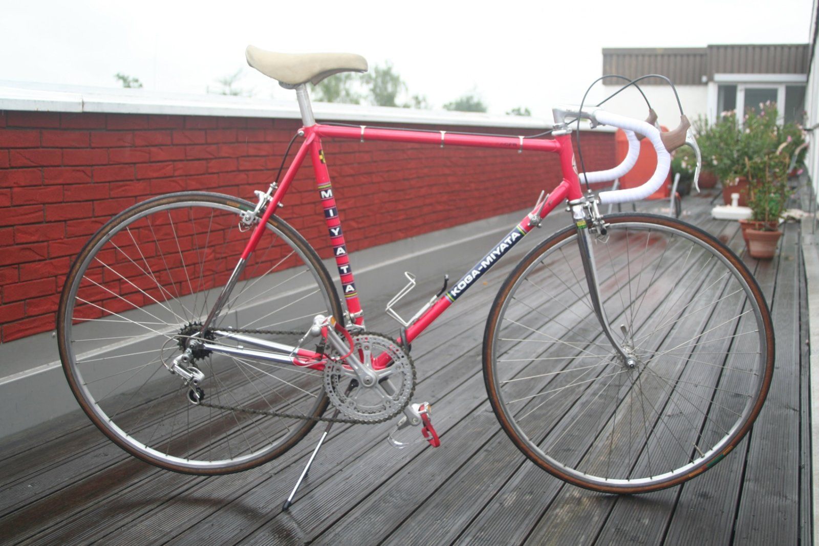

Der 77er Road Racer hat eine vollverchromte Gabel, vgl. Road Racer von @gmanella:
Der 76er Road Racer war weiß und hatte die von Dir angesprochenen Chromsöckchen und noch keine Gabel mit "hängenden" Schultern (Katalogbild):

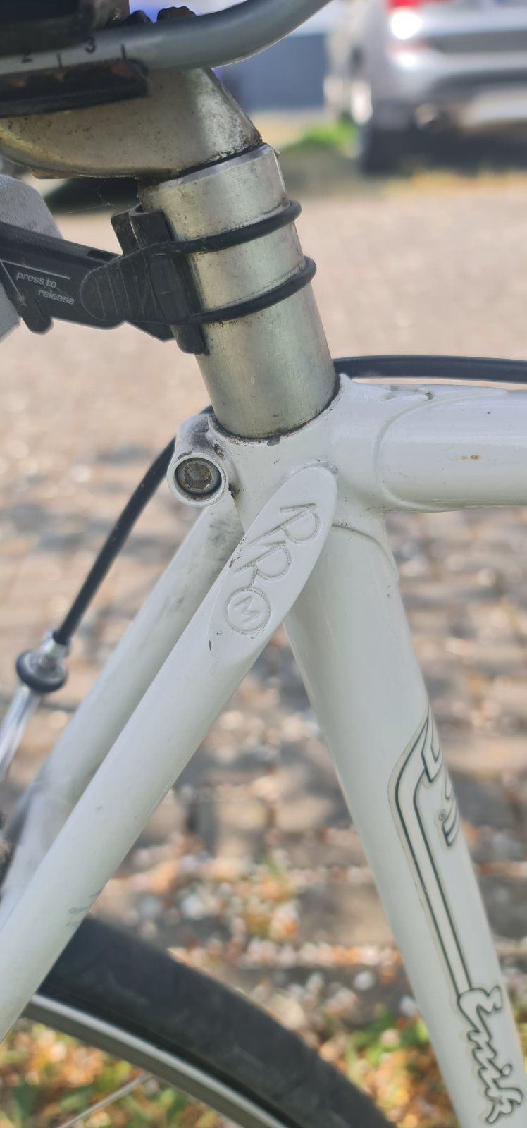

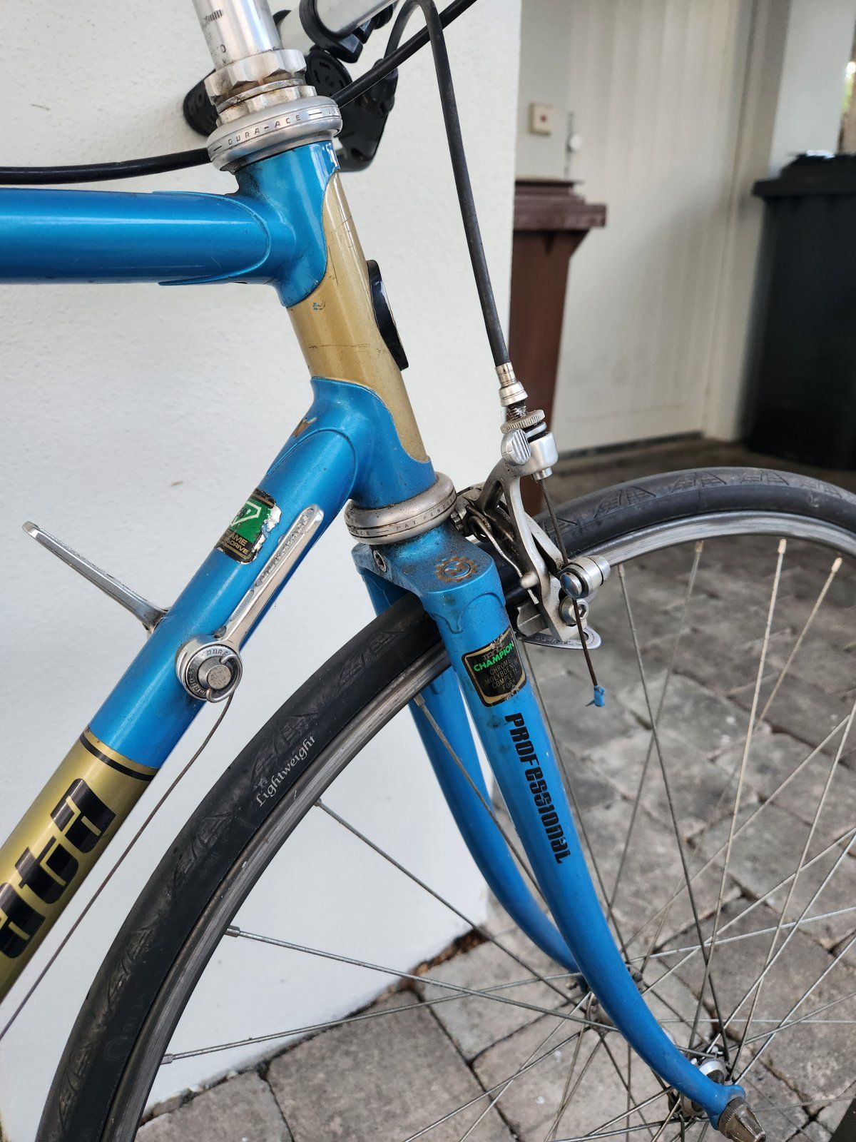

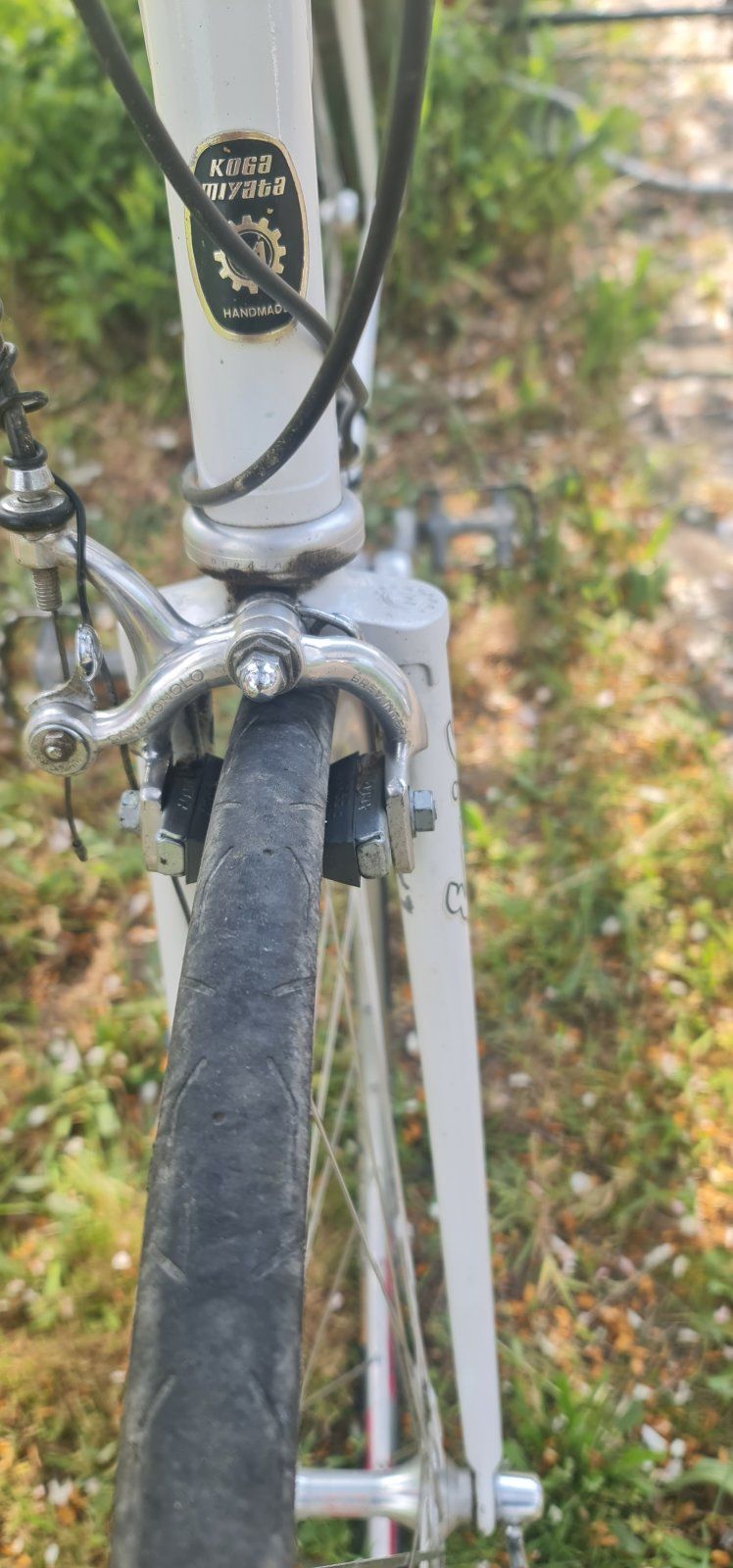

Einen Road Racer "professional" gab es nicht, auf manchen 77er Gabeln klebt jedoch der Aufkleber. Manchmal ist der Aufkleber, der eigentlich auf die Gabel gehört, aber auch (irrtümlich?) auf dem Oberrohr gelandet. Das hat vermutlich der Besitzer oder Händler dort angebracht.

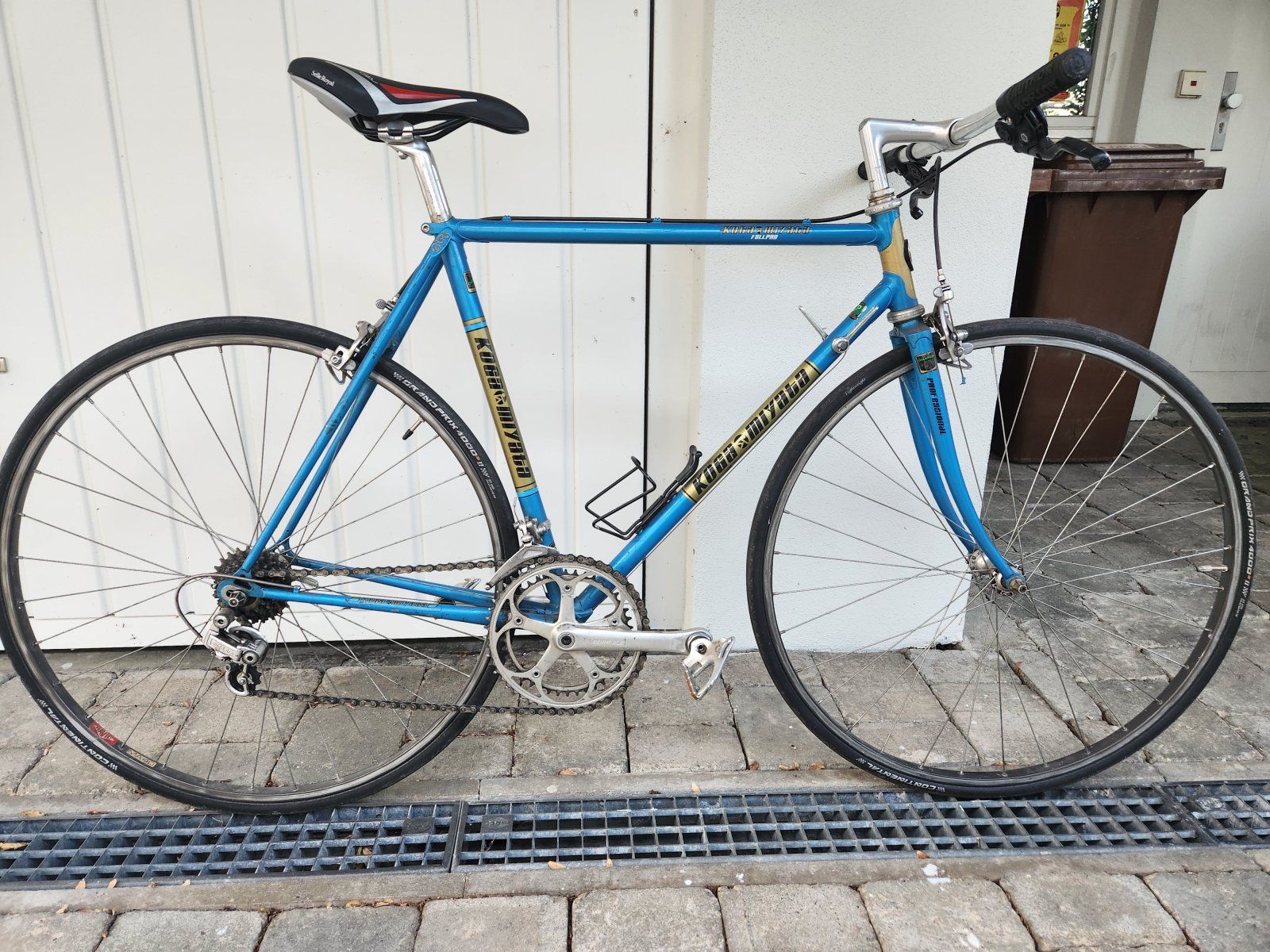

Lange danach gesucht in meiner Rahmengröße,
Nahezu vollständig, Sitz und Griffe habe ich sogar bei mir zuhause😅

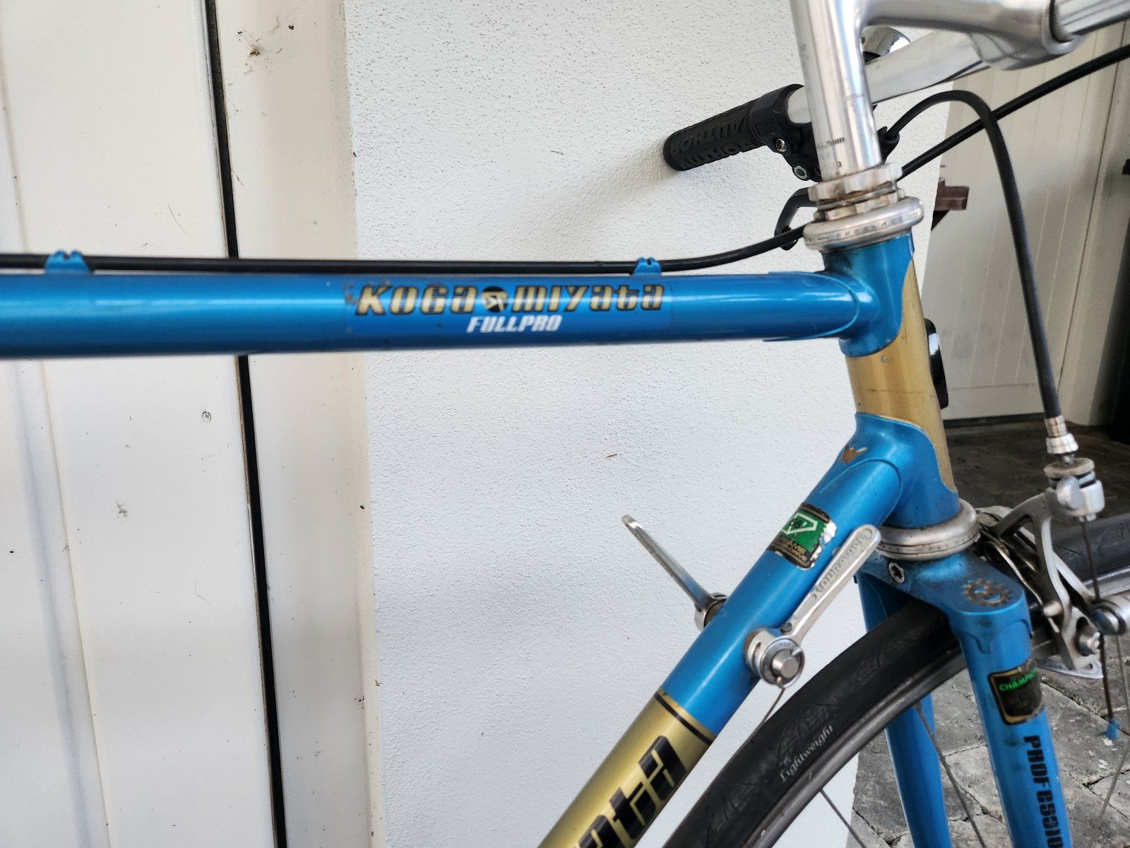

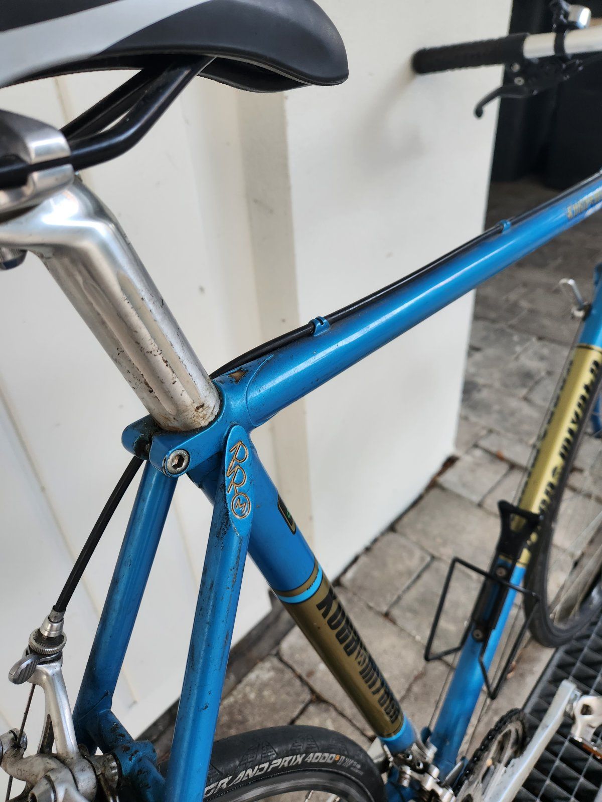

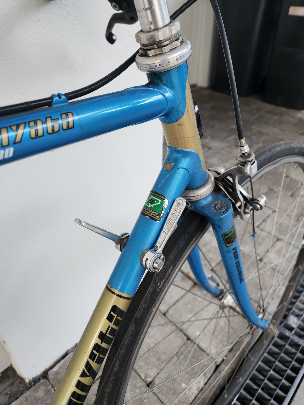

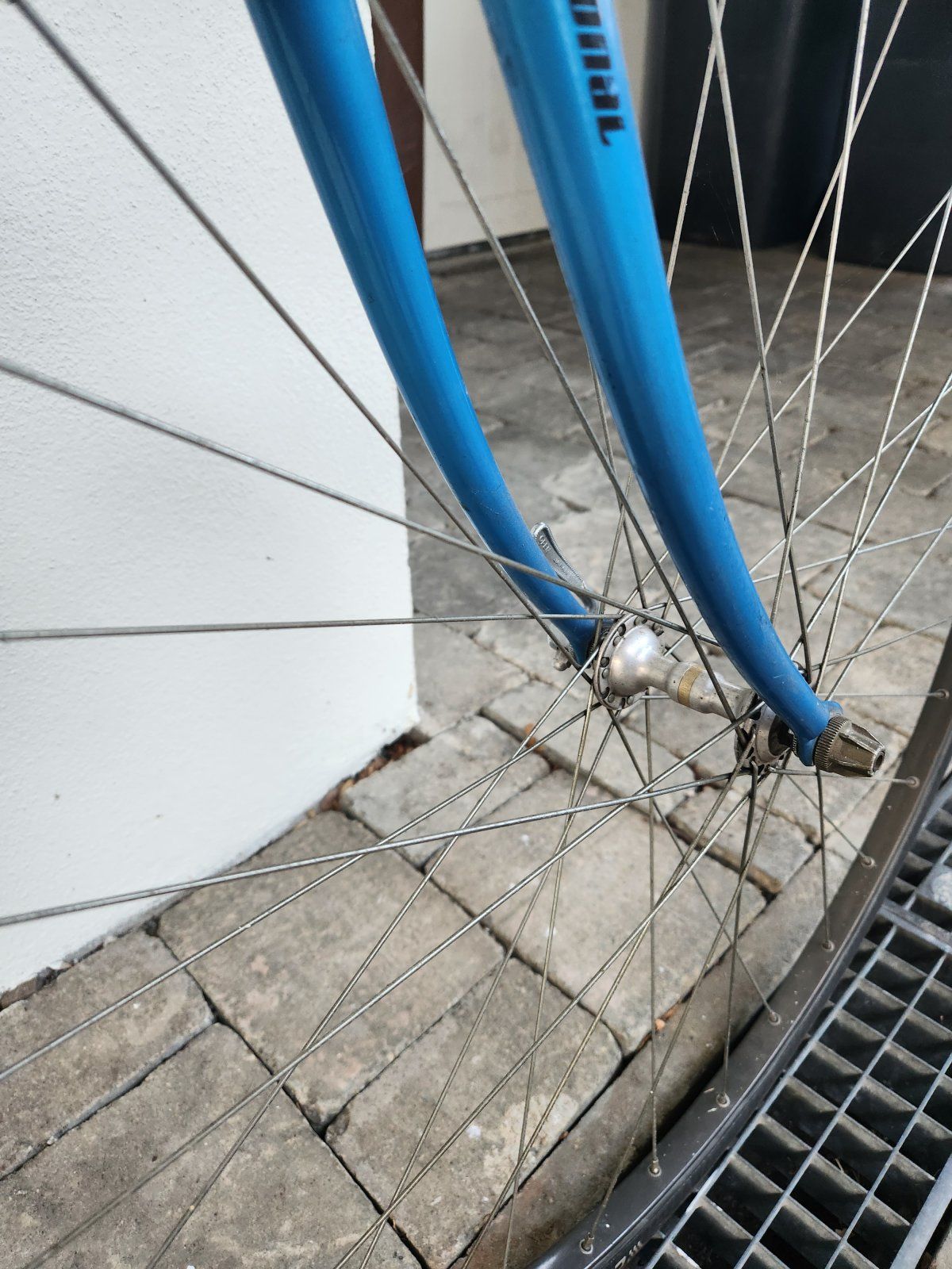

Ein schickes Fullpro aus 1980?, soweit ich es entschlüsseln konnte.
Sehr schöne Patina, allerdings nicht runtergerockt.
Sattelstütze und Vorbau sind frei.
Es war allerdings auch in den Nimm du es faden.
Die erste Frage zuerst..
Lenkerband schwarz?
Sind die Felgen auch dann wiederrum Original? Sind MA40
Beste Grüße!
Lenkerband schwarz?
Die erste Frage ist, ob Du den Sattel wegwerfen solltest und die Antwort ist "Ja" ;)
Abgesehen vom angesprochenen Sattel und des Lenkers sieht es gut aus, die Felgen sind vermutlich original.
Mit einem schwarzen Lenkerband machst Du m.E. nichts verkehrt, im Katalog (i.Ü. 1982) war es weiß, aber ich bin kein Freund von weißen LB.
Naaa, weißes kommt bei mir nicht in Frage🤣
Nach 2 Tagen ist es ehh dreckig.
Sattel kommt sowasvon weg, dazu kommt ein originales Koga Sitz drann, Jaguar Japan.
Lenker an sich, war es ein SR oder italienisch?
Das konnte ich bisher nicht so schnell finden
Der Rahmen ist von/für 1982 (J) gebaut worden. Die Felgen sind nicht original, es wurden Mavic GP4 verbaut.
Und der Lenker müsste ein SR Foursir sein. Beim 80er Fullpro wurden wohl teilweise Cinelli-Lenker verbaut.
Gut zu wissen mit den BJ.
Felgen in den Sinne würde mich nicht weiterhin stören, da jetz Clincher, für mich wiederrum Wartungsfreundlicher.
Ahhh nen Foursir habe ich leider nicht, Cinelli wiederrum nen Superlegerra schon.
Der würde schon gut passen.
Dennoch danke für eure Antworten!

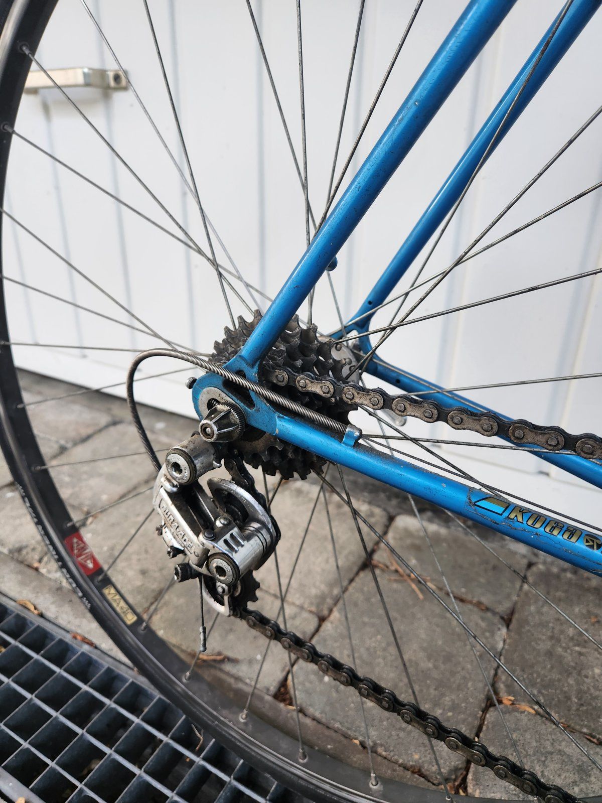

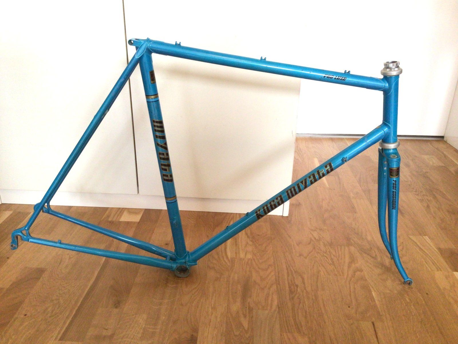

Wenn noch jemand einen Langwierigen Projekt suchen sollte, ich hätte einen umlackierten Fullpro Rahmen zum abgeben😅
Der Rahmen ist schon gestript.

Gute Idee so ein Rad mit aufgeklebtem Diebstahlsschutz. ;)
Wurde der Rahmen mal modifiziert? Die Führungen für die Schaltzüge am UR gehören da nicht dran. Sieht aber ziemlich professionell gemacht aus.
Vor ein paar Wochen hätte ich Dir den Rahmen wahrscheinlich abgenommen, aber inzw. ist mein Bedarf an kleinen Rahmen gedeckt.
Ach du, das Rad habe ich mal bei Kleinanzeigen mitgenommen gehabt in einen Konvolutkauf.
Das würde mal von den Vorbesitzer modifiziert und wahrscheinlich auch in den Zuge lackiert.
Das stimmt, die Führungen gehören nicht da drann.
