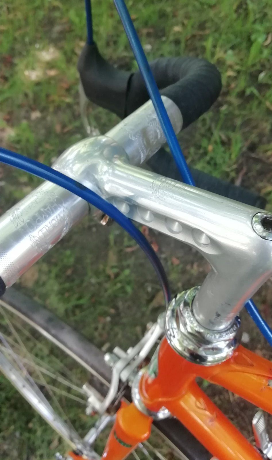

nachdem ich jetzt schon viel mehr an meinem 78er Gents Racer gemacht habe, als ich ursprünglich wollte, möchte ich möglichst nah an den ursprünglichen Aufbau rankommen.
Passt eigentlich auch schon fast alles, außer dass ich mir mit dem Cockpit unsicher bin. Vom Gefühl her tendiere ich zu Sakae, bekommen (m.M. nach weitgehend original Aufbau) mit 3t. Was würdet ihr nehmen?
Danke und Gruß
Danke und Gruß
Der Gentsracer hatte eigentlich immer Cockpits von SR / Sakae. Lenker war meist der Road Champion.
Denke auch, SR Sakae ist fein an einem Koga Miyata
