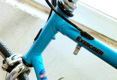

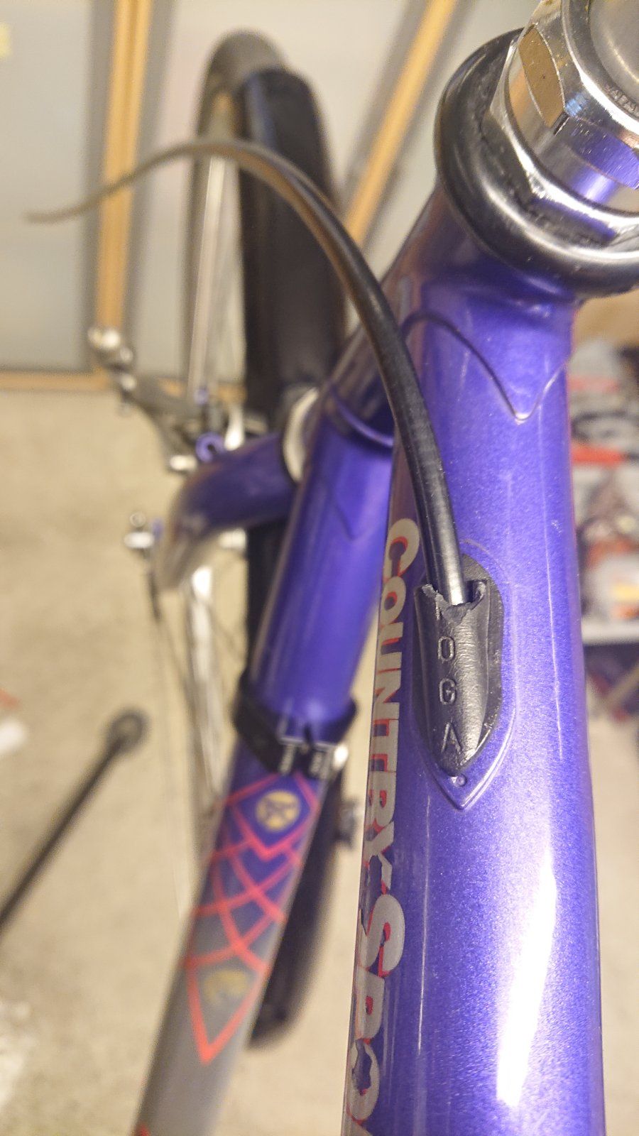

Es gibt ein paar Modelle, wo die Bremszugführungen im Oberrohr nur ausgeklinkt waren un ddann mit Plastikstöpseln verschlossen wurden.
Das ist Murx, die Rahmen brechen dort oft. Also die Rahmen mit Plastikeinführungen lieber nicht nehmen. Auch wenn man auf dem Bild schon die verbesserte Variante mit aufgelöteter Verstärkung sieht.
Die Ausführung mit dem Verstärkungskragen bricht dort aber nicht mehr , das Kunststoffteil jedoch ist gleich geblieben , also genau hinsehen , das Kunststoffteil ist auch nur die Montagehilfe für die Bowdenzughülle , mehr nicht . Dein Bild zeigt die stabile Variante .
