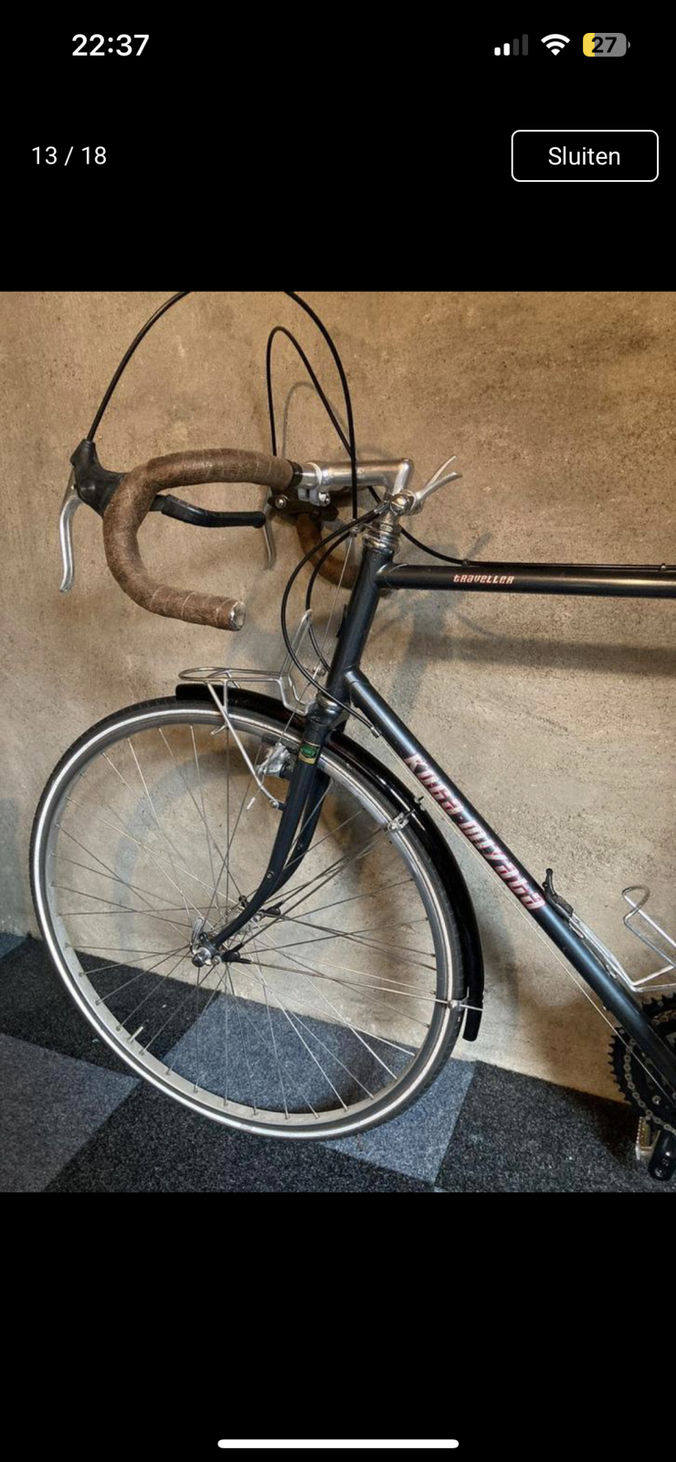

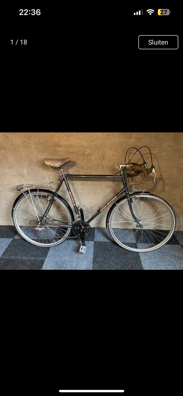

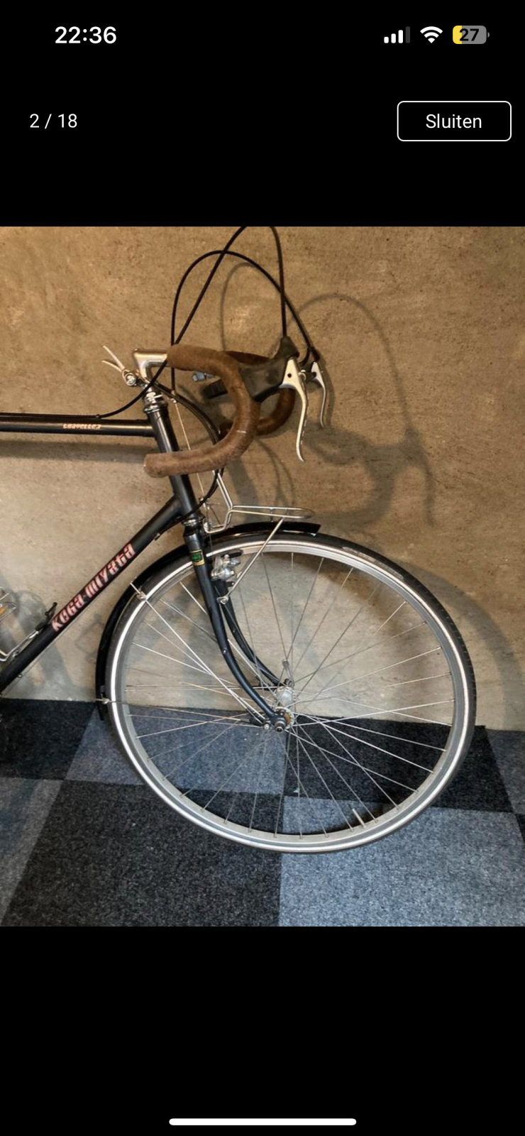

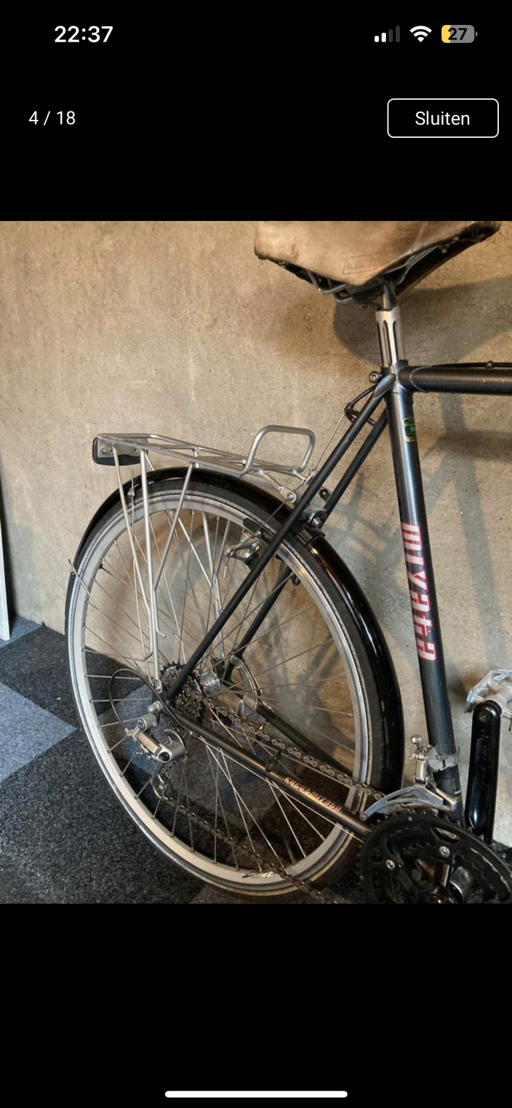

Liebes Forum,
um welches Koga Traveller handelt es sich? Laut Anzeige stammt es von 1977, allerdings sieht es für mich moderner aus und in Katalog ist von einem Koga Miyata Traveller nichts zu lesen.
Worin liegt der Unterschied zwischen den Traveller und Randonneur Modellen? Kamen die einfach später ? Manche Traveller Modelle hatten auch „normale“ Bremsen, keine Cantilever-Bremsen, manche hatten Ösen für einen kleinen Frontgepäckträger und Gepäck an der Gabel, manche nur für den Frontgepäckträger. Was hat es damit auf sich?

Den Traveller gab es erst ab 1983. Dein Modell ist von 1986. Ab da hatte der Traveller auch Cantileverbremsen.
Von 1983 bis 1985 hatte der Traveller die herkömmliche Bremsenbefestigung wie beim Rennrad.
Der Unterschied zu den Randonneurmodellen lag vor allem in der Ausstattung. Die Randonneurmodelle waren als Reiseräder konzipiert, während der Traveller als Tourenmodell fürs Wochenende eingestuft wurde.
Die ersten Modelle ab 1983 hatten nur vorne den Gepäckträger. Die späteren Modelle ab 1985 auch hinten. Der Rahmen wurde immer mal wieder geändert.

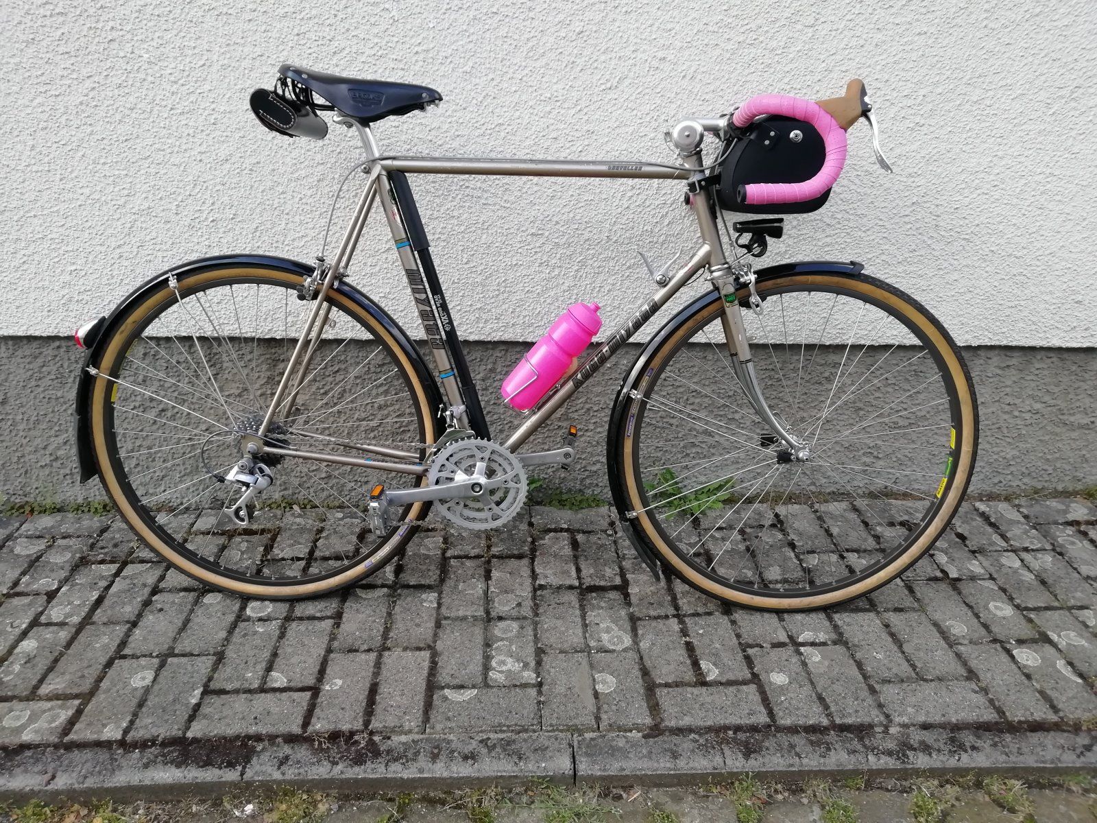

Mein Traveller ist Heute fertig geworden. Hab das Koga als Randonneur aufgebaut.
Bei der Trinkflasche nehme ich wohl doch eine dezentere Farbe. Die Sattelspitze muss noch etwas nach oben und die Lenkerenden leicht nach unten. Bin Heute nur ein kurzes Stück damit gefahren.
