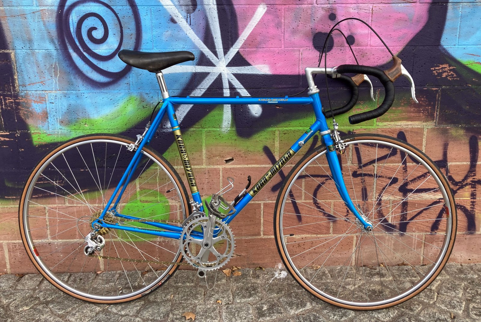

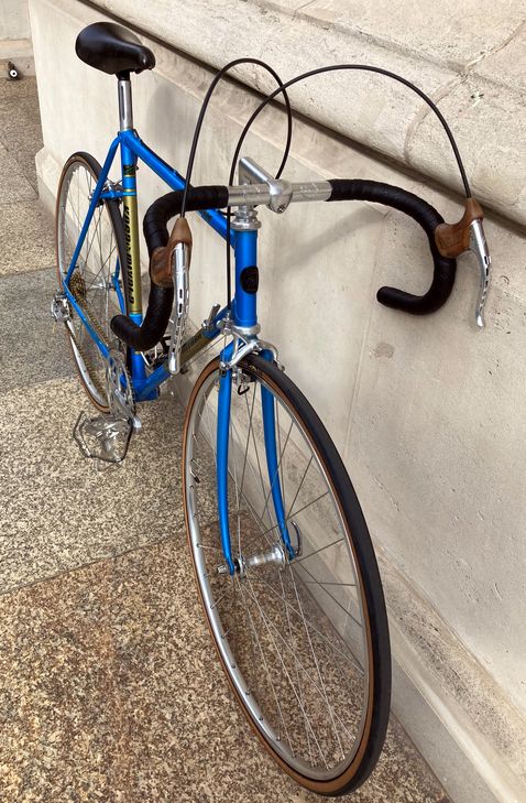

Hallo zusammen,
gerne würde ich in dieser Runde einmal meinen ersten Neuaufbau (81er Proracer) vorstellen, auch um Feedback der Schrauber-Experten zu erbitten, was daran noch nicht passt. Dabei geht es mir nicht darum, ob das Rad nahe am Katalogaufbau ist, sondern, ob die Komponenten (augenscheinlich) soweit passend montiert sind.
Eigentlich war das so gar nicht geplant: Das Rad kam ursprünglich in einem etwas verbaseltem Zustand zu mir. Nach der Demontage diverser Teile kam eins zum anderem, bis ich schließlich vor einem nackten Rahmen stand 🫣
Also fing ich bei Null an, das Rad mit zusammengesuchten Teilen neu aufzubauen, um heute die erste Testfahrt zu machen ...
Danke euch für nützliche Hinweise!
Alles fein! ich sehe da jetzt nichts was zu beanstanden wäre… Okay, so farbige Quetschnippe, die kamen wohl erst ende der 80er, also ein Jahrzehnt später, denke ich. Ich finde die aber trotzdem okay an dem Rad!

Sitzt, passt, wackelt und hat Luft.
Also alles gut, nur die Bremszüge sind unnötig lang. Und der Vorbau kann 1-2 cm tiefer, wenn das eine angenehme Postion ist.

"Etwas zu lange Bremszüge" wäre (ebenfalls) das einzige, was ich daran zu "meckern" hätte.
Danke euch!
An die Bremsen muss ich eh noch mal ran (einer der Hebel zeigt leicht nach außen). Dabei werde ich die Bremszüge etwas kürzen...
Komischerweise quietschen die Bremsen (schwarze Kool-stop) arg. In der Stadt ganz praktisch, aber vielleicht muss ich noch mal über die Felgen wischen.!?
…oder den Winkel der Gummis verändern. Wobei, bei den Dingern geht das eigentlich gar nicht, glaube ich.
Auch der Schaltzug hinten könnte für meinen Geschmack etwas kürzer werden.
Stimme dem grundsätzlich zu, aber die Dinger lassen sich, im Gegensatz zu modernen Zughüllen, ziemlich undankbar kürzen.
Paßt schon. Wenn man sich mal die alten Koga-Kataloge ansieht, wird einem, je nach Anspruch, nach heutigen Standards unwohl. 81 kam das FP-L laut Katalog m.W. gänzlich ohne Schaltzug aus. ;)
... ich danke euch allen für die positiven Rückmeldungen und die konstruktiven Verbesserungsvorschläge! Top Community hier :daumen:
Edit: Bremszüge sind jetzt wie empfohlen etwas gekürzt...
