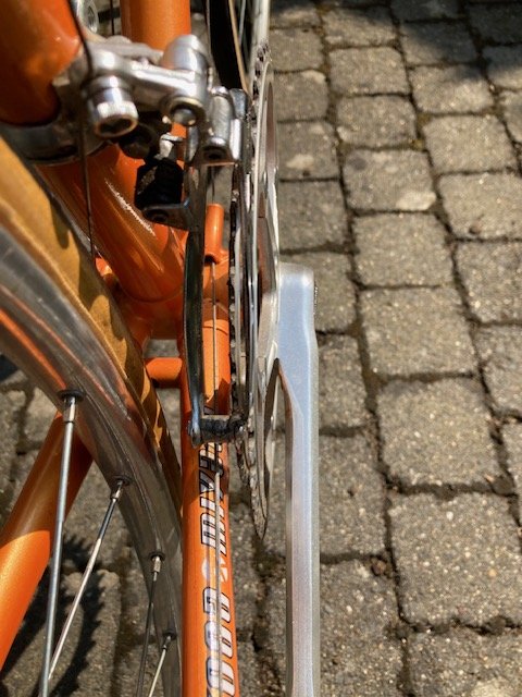

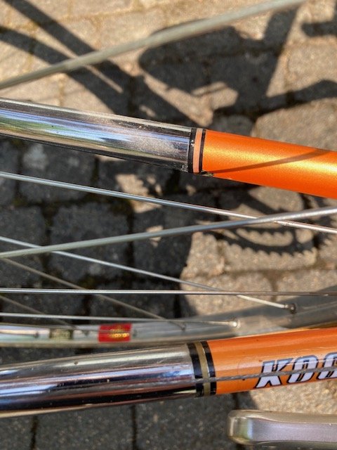

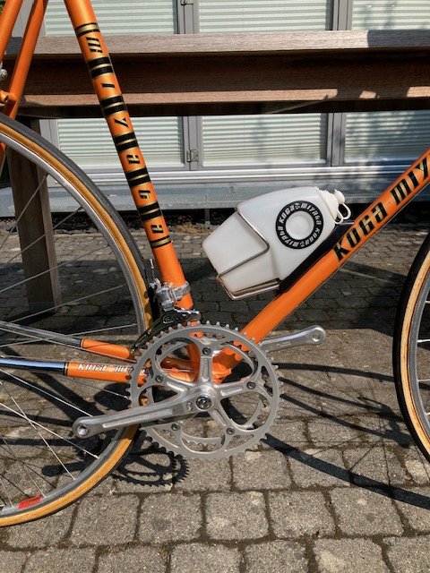

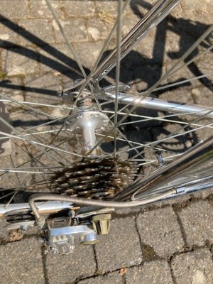

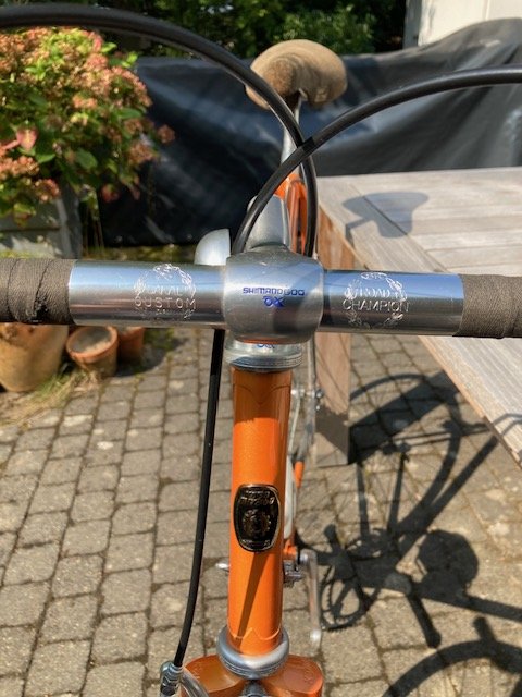

Habe ein paar Bilder geschossen. Der Zustand bis auf die Schlauchreifen und den Sattel ist talellos. Die dünnen Aufkleber/Banderolen am Übergang von Lack zu Chrom lösen sich, dass kann man aber alles gut ersetzten.
Naben sind gefunden, Felgen suche ich noch (Mavic Module e, z.B.)
Gefahren werden sollen hinten 28Z und vorne ein 39er Blatt, damit es hier in den Bergen für den alten Mann etwas leichter wird.
Der Umwerfer wurde offenichtlich aufgeboge, um bei größerem Schräglauf nicht an der Kette zu schleifen und muss entsprechend neu.
Was meint das Forum: Das lose Leder am Sattel kleben (Ariake Jaguar), oder einen neunen, schwarzen Rauhlederbezug aufziehen? Oder gegen einen Supercorsa tauschen?
