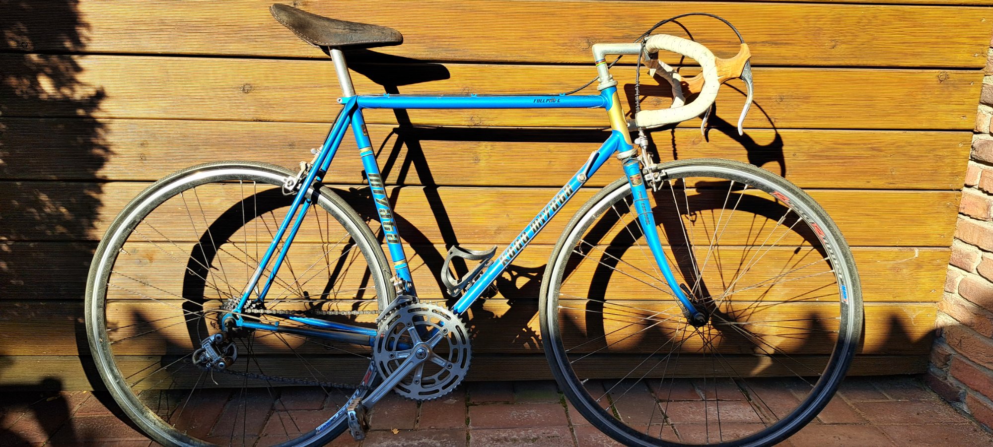

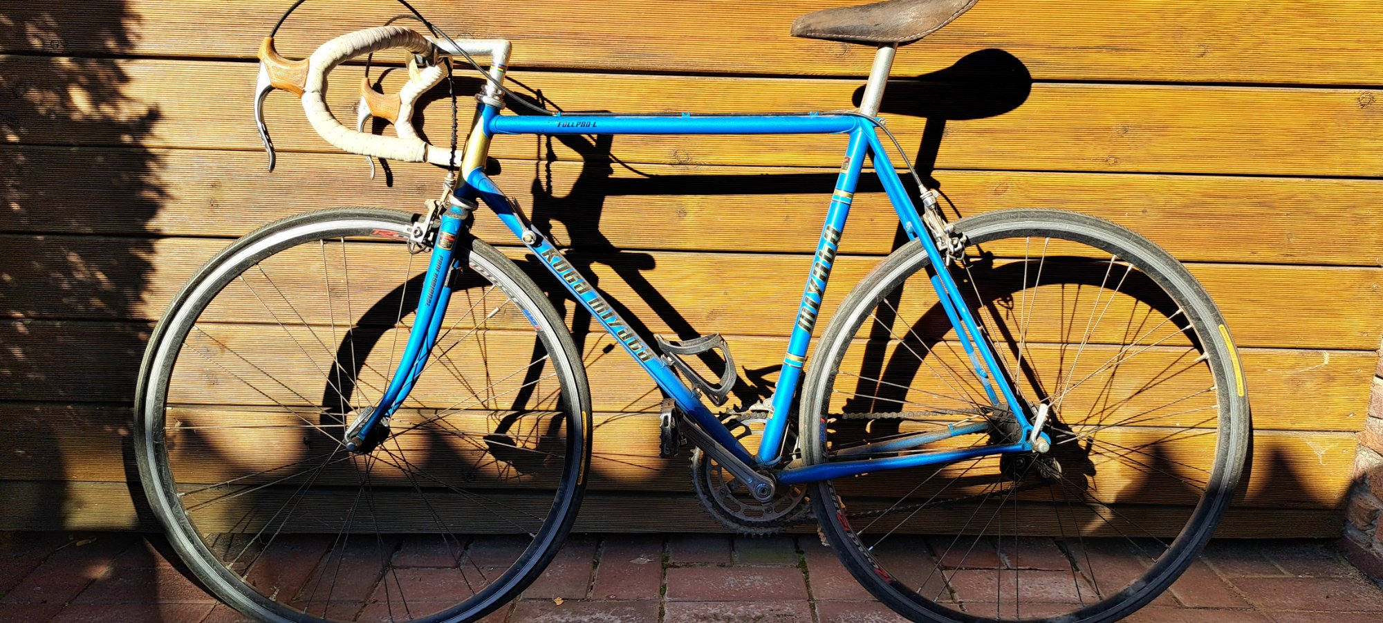

Kann mir jemand sagen aus welchem Jahr dieses Rad stammt? Finde in den Katalogen zwar ähnliche, aber ein Detail ist immer anders. Der Rahmen ist bei der full pro - L Variante entweder komplett blau oder mit mehreren goldenen Flächen unterbrochen.
Im Katalog von 1980 sind die Schriftzüge mit Gold hinterlegt. Gab es verschiedene Lackierungen? Die Rahmennummer sagt keinem etwas?
Es gab keine verschiedenen Lackierungen, sondern 2 verschiedene Aufklebervarianten. Deine und die goldfarbene aus dem Katalog.
Das H der Rahmennummer steht für 1979 oder 1980, da gibt es zwei verschiedene Listen.
Das könnte daran liegen, dass das Modelljahr 1980 schon ab spätestens Herbst 1979 hergestellt wurde. Man wollte ja die im Sommer fürs näxte Jahr vorgestellte Produktpalette zum Saisonbeginn im Laden haben, da brauchts schon etwas Vorlauf, umso mehr, wenn die Rahmen aus Asien kommen.

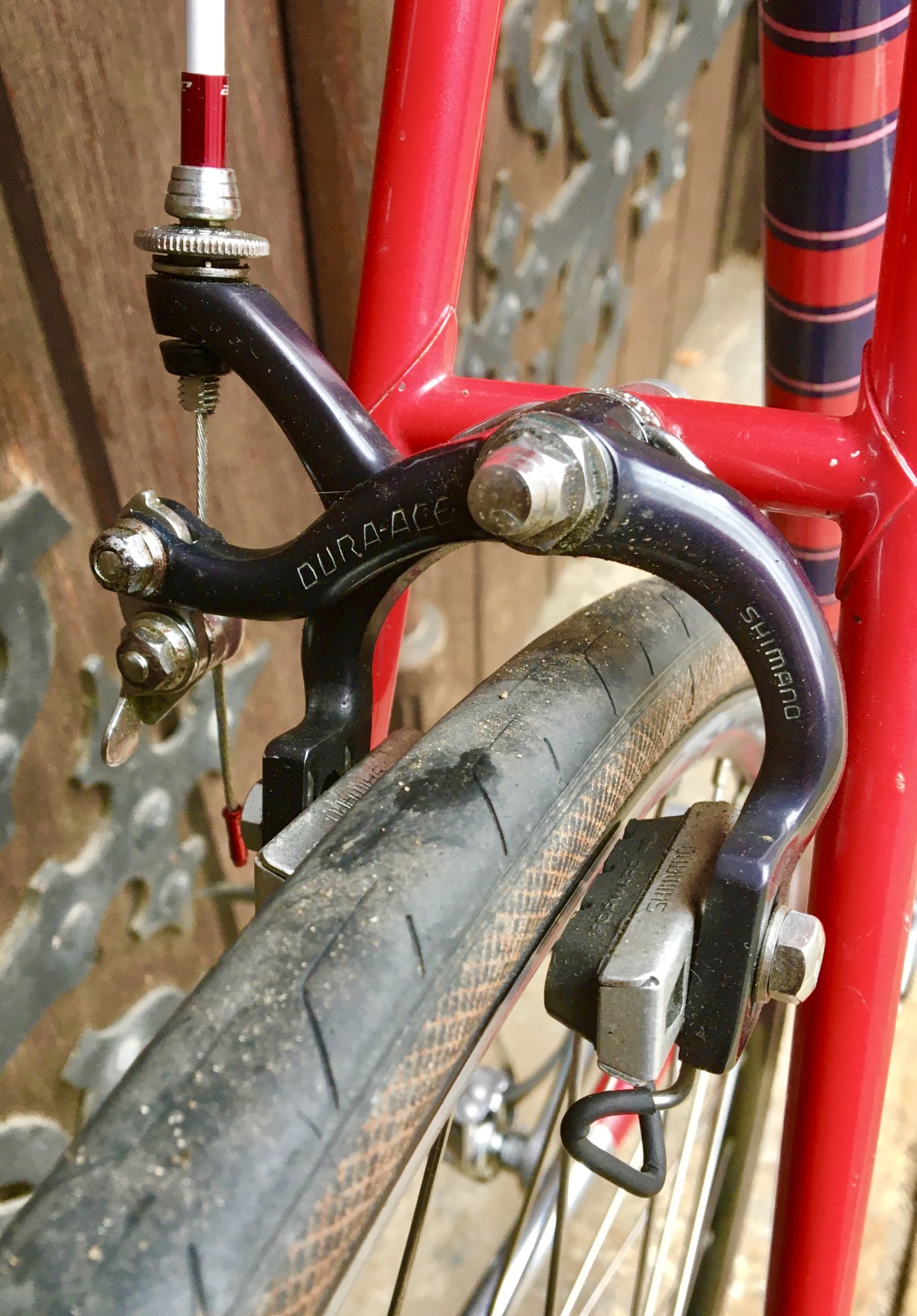

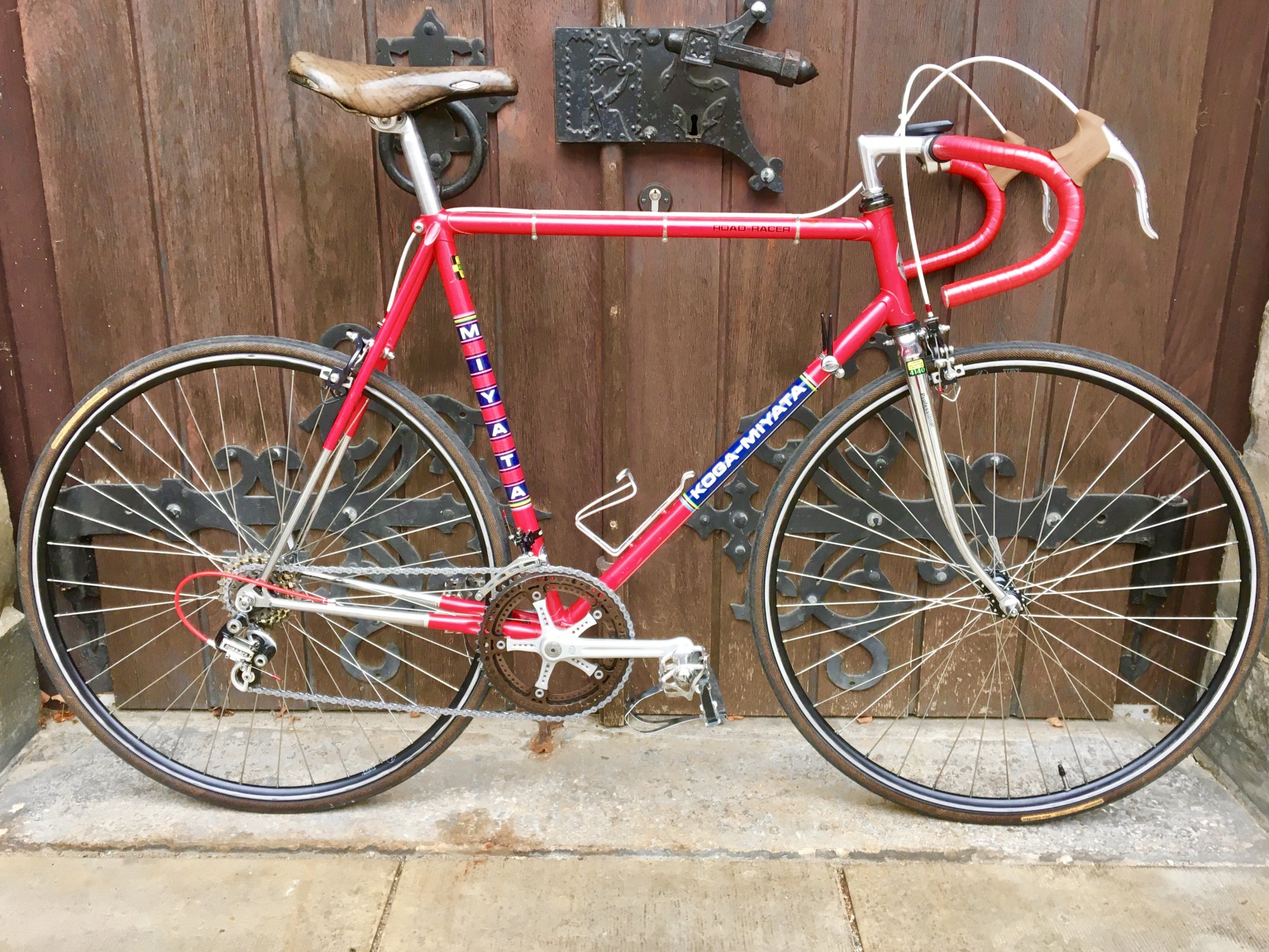

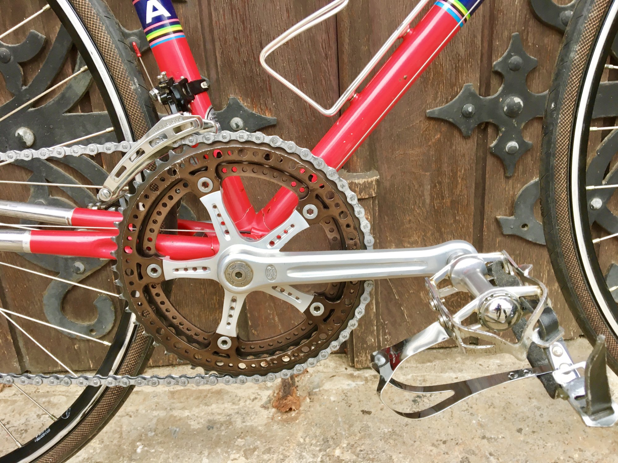

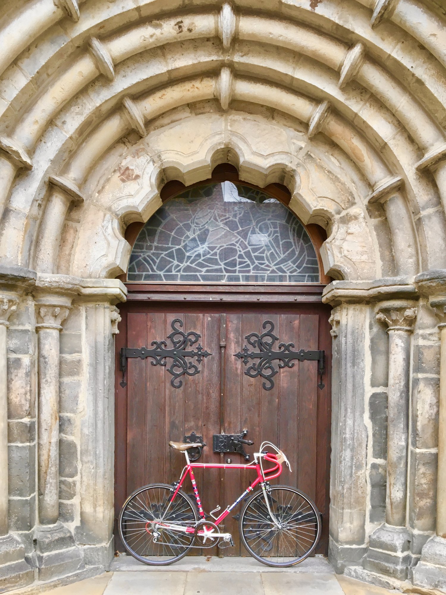

Hab ich mein 1977er Road Racer hier eigentlich schon präsentiert ?
Ich habe den nackten Rahmen vor 2-3 Jahren in Noordholland gekauft , aber erst im letzten Winterhalbjahr aufgebaut mit der schwarzen Dura Ace Gruppe und einer ebenso schwarzen SR Royal Kurbel.
Bitte sehr, auf Tour am letzten Sonntag.
… und nochmals die Totale vorm Portal der Stadtkirche Rinteln .
Eines meiner schönsten Räder. Nur der Gimondi Rennbügel mit aalglatten Benotto Lenkerband macht mir noch Sorgen bei der Griffigkeit .
