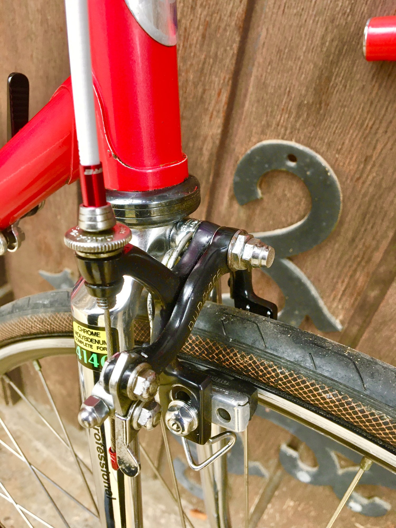

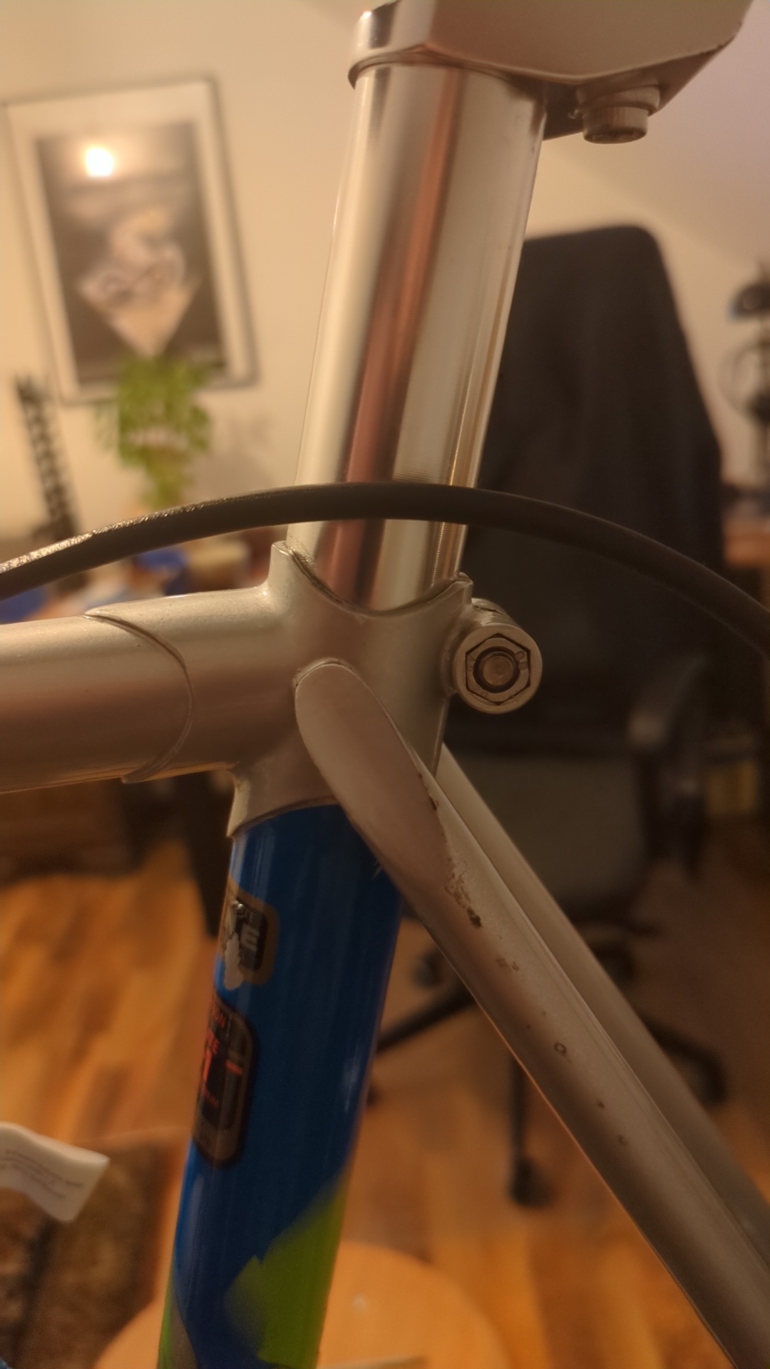

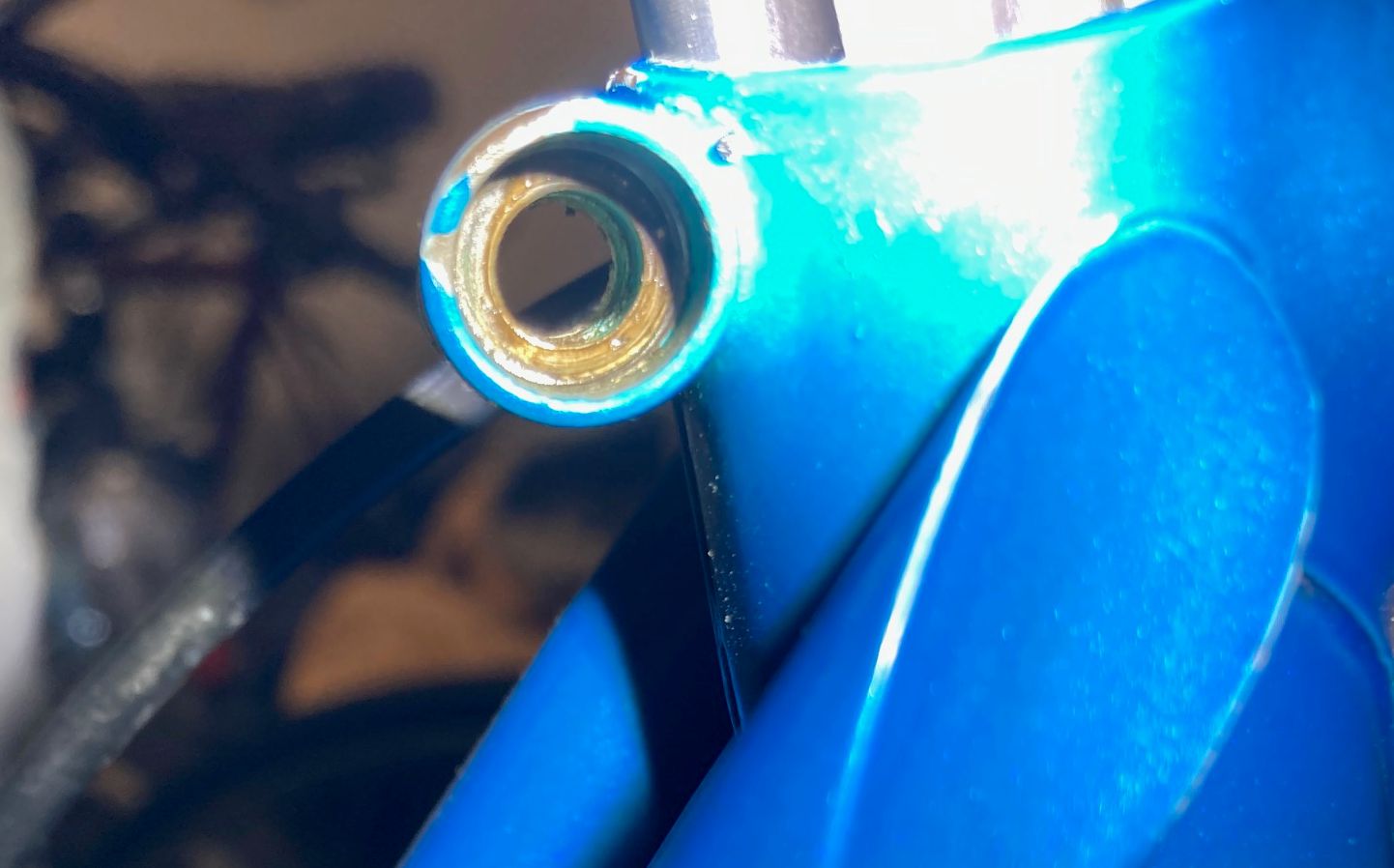

Die gehen leider auch nicht, da die Löcher den Durchmesser der Schraube haben (es sieht auf beiden Seiten gleich aus).
Anhang anzeigen 1530189..
Ah okay, ich verstehe. Dann scheint deine Aufnahme am Rahmen eine andere zu sein. Bei mir beim Flyer 1990 ist eine Mutter vorgesehen und die wird durch die Form gehalten.
...dann scheint das bei Neueren tatsächlich anders zu sein. Bei meinen Kogas zwischen 1979-85 sehen die alle so wie oben (auf beiden Seiten gleich) aus.

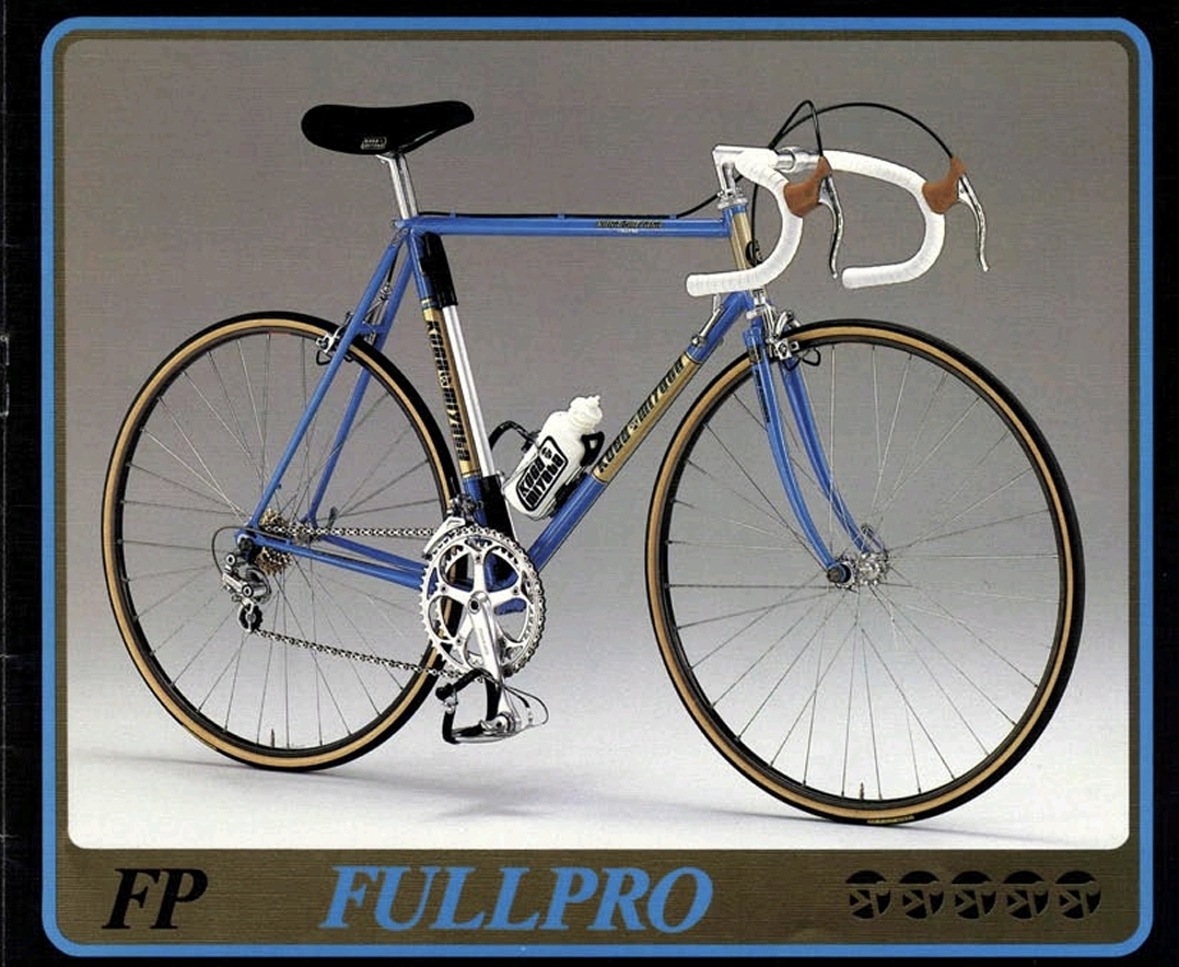

Hallo zusammen,
zuerst noch ein gutes neues Jahr für alle Fans von Koga Miyata!!
Dann eine Frage mit der Hoffnung, dass jemand sie schon mal beantwortet hat oder helfen kann, Licht ins Dunkel zu bringen:
Mit welchem Fullpro fuhr Peter Winnen zu seinem Etappensieg auf Alpe d'Huez bei der Tour de France 1981?
War es das 'normale' Fullpro oder das Fullpro-L aus dem 1981er Katalog?
Hintergrund meiner Frage: Auf der Website zur Unternehmensgeschichte von Koga Miyata ist die Rede von einem speziellen, noch leichteren Rad, das erst am Vortag an die Strecke gebracht worden sei:
https://www.koga.com/de/uber-koga/koga-geschichte/14-7-1981-peter-winnen-gewinnt-l’alpe-d’huez.htm
Auf dem Bild von der Strecke (ebenfalls auf der Website, und so ähnlich auch an vielen anderen Stellen im Web) ist aber an dem Rad außer einem Cinelli-Vorbau und dem fehlenden Markenschild auf dem Steuerrohr nichts besonderes zu erkennen:
Und in einem Film aus 2011, als Winnen nochmal den Anstieg gefahren ist, auf seinem 30 Jahre alten Rad, sieht das immer noch dem normalen Fullpro aus:
https://anderetijden.nl/artikel/6735/Winnen-op-Alpe-dHuez-
An anderer Stelle habe ich ein Bild von Winnen gefunden, ebenfalls von der TdF 1981, auf dem er anscheinend ein FP-L mit DA AX Bremsen, Schalthebeln usw. fährt:
https://www.bndestem.nl/tour-de-france/oranje-boven-in-de-witte-trui~aa1c92a2/
Das muss aber eine spätere Etappe gewesen zu sein, Winnen trägt bereits das Weiße Trikot für den besten Nachwuchsfahrer, nicht mehr das blaue vom Team Capri Sonne, wie auf Alpe d'Huez. Kann es sein, dass auf der Koga-Seite diese Situation gemeint ist?
Oder gibt es einen Hinweis auf ein anderes spezielles Rad, das dem 'normalen' FP sehr ähnlich ist, aber leichter war, und das er auf Alpe d'Huez fuhr?
P.S. In seinem Buch "Post aus Alpe d'Huez" erwähnt Winnen kein last minute geliefertes Rad ....

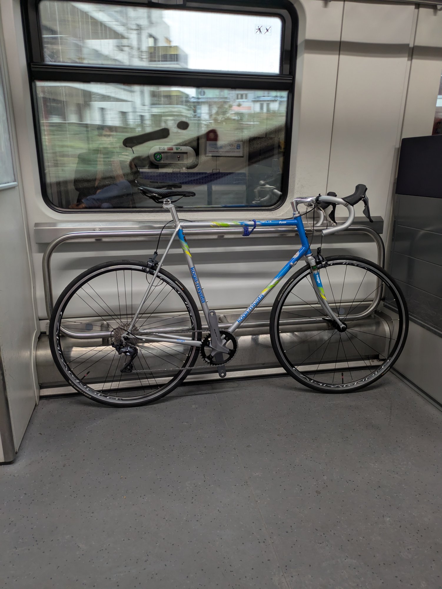

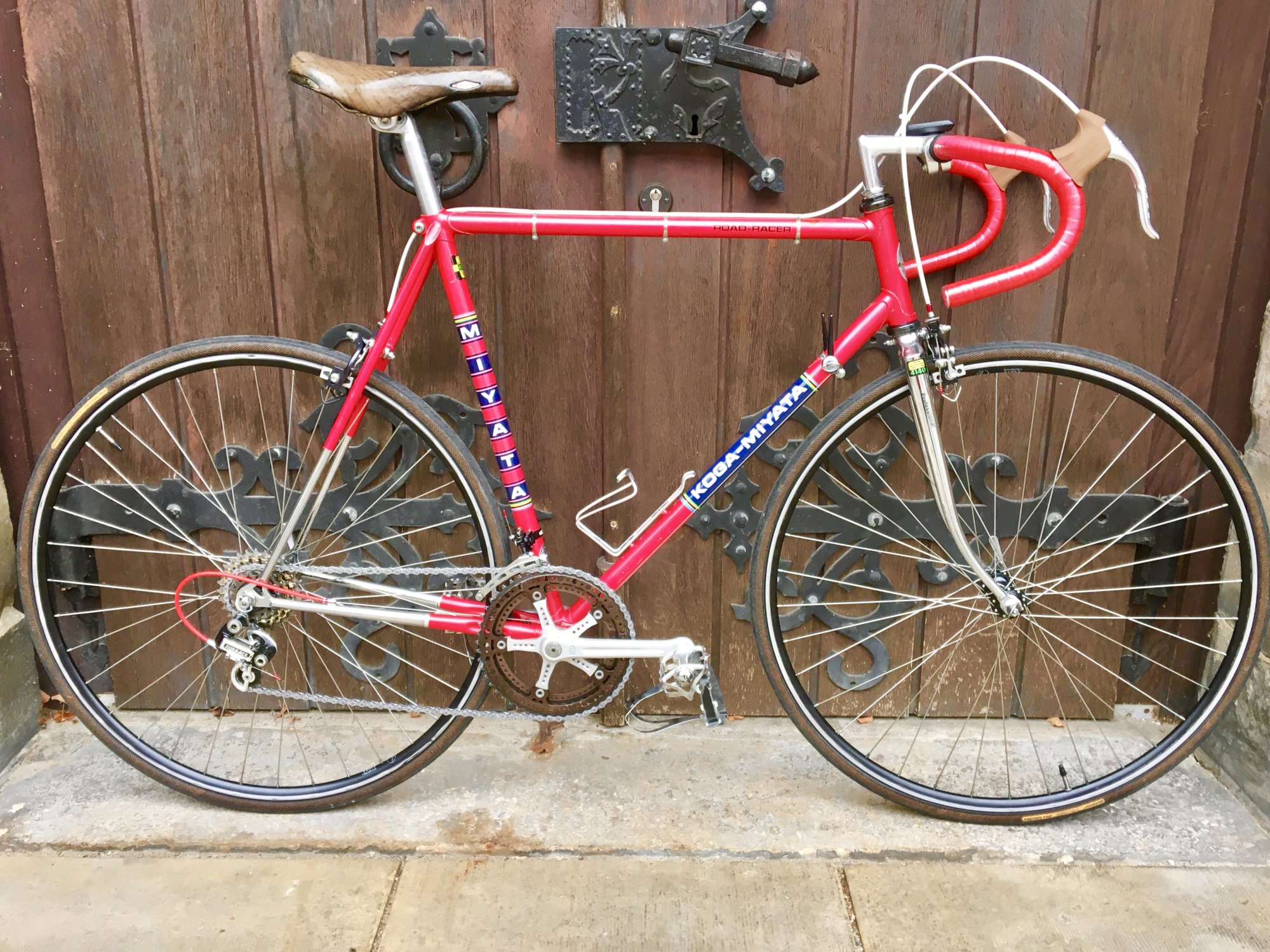

Hab ich mein 1977er Road Racer hier eigentlich schon präsentiert ?
Ich habe den nackten Rahmen vor 2-3 Jahren in Noordholland gekauft , aber erst im letzten Winterhalbjahr aufgebaut mit der schwarzen Dura Ace Gruppe und einer ebenso schwarzen SR Royal Kurbel.
Bitte sehr, auf Tour am letzten Sonntag.
Anhang anzeigen 1528042Anhang anzeigen 1528043Anhang anzeigen 1528044Anhang anzeigen 1528045

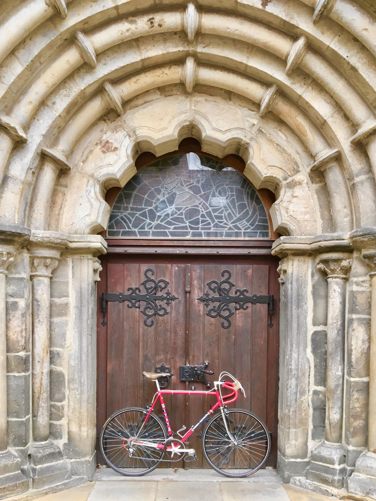

… und nochmals die Totale vorm Portal der Stadtkirche Rinteln .
Eines meiner schönsten Räder. Nur der Gimondi Rennbügel mit aalglatten Benotto Lenkerband macht mir noch Sorgen bei der Griffigkeit .

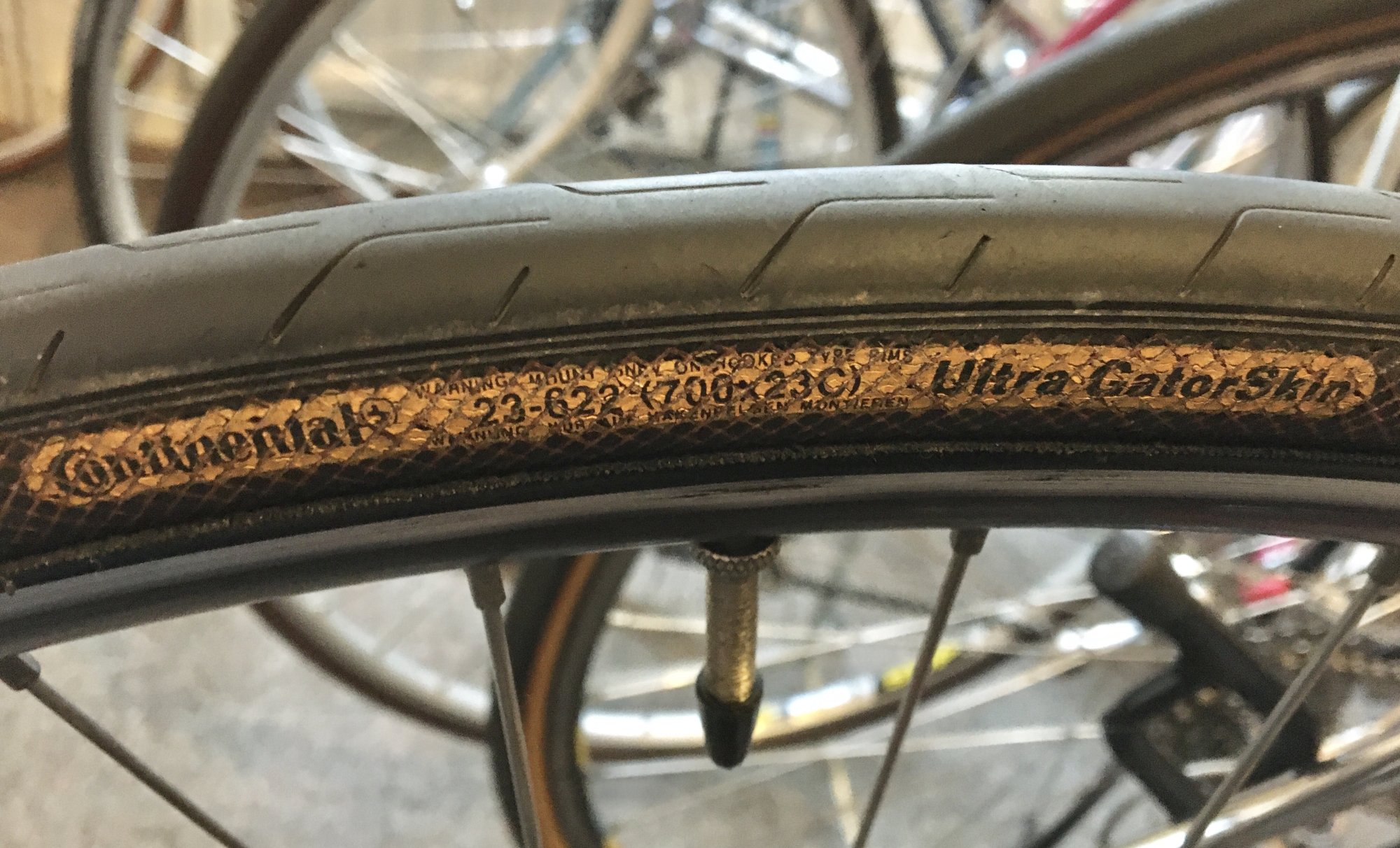

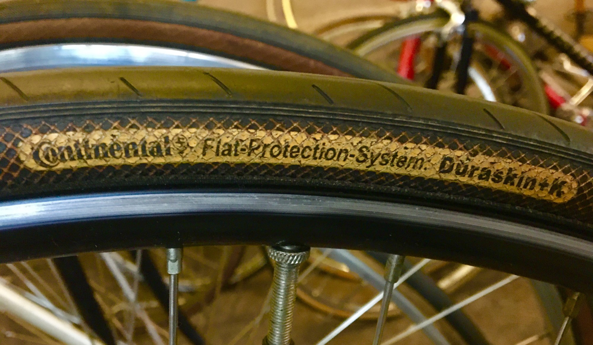

Was sind das für Reifen? Gefallen mir!
Um es kurz zu machen….
Die Info auf der Webseite ist falsch. Er fuhr mit einem normalen Fullpro da hoch.
Im Film von 2011 fährt er mit einem Fullpro-L von 80 hoch. Das war aber definitiv nicht seines, weil es viel zu groß ist.
Dieses Rad stand eine Weile in der Kantine von Koga Miyata. Ich habe das gleiche Rad, in der gleichen Größe, identisch aufgebaut, nur der Vorbau ist ein anderer, auf dem Rahmen ist ein Aufkleber, auf dem Koga PR Bike steht, wie auch auf dem Rad im Film.
Es gibt bei Youtube einen Film vom 40-jährigen Jubiläum, leider nur in Originalsprache, die ich nicht wirklich verstehe, aber dort wird erklärt, was es mit dem Fullpro-L von 81 auf sich hat. Es könnte sein, ohne Gewähr, dass es auf der ersten Etappe der Tour gefahren wurde. Jemand der des Niederländischen mächtig ist, kann dir bestimmt sagen, was da im Film darüber erzählt wird.

Um Minute 47 reden sie davon. Ich habe gerade rausgehört, es wurde am Abend vor dem Prolog geliefert…

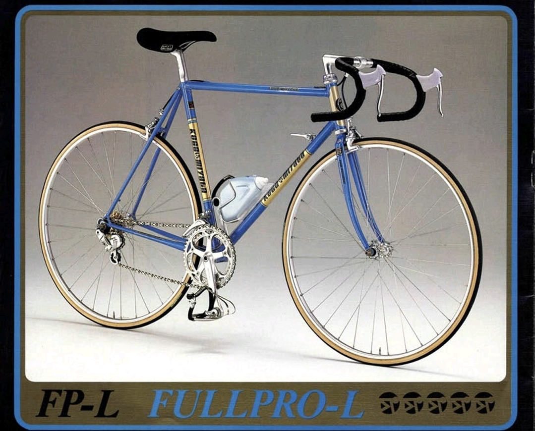

Hallo zusammen,

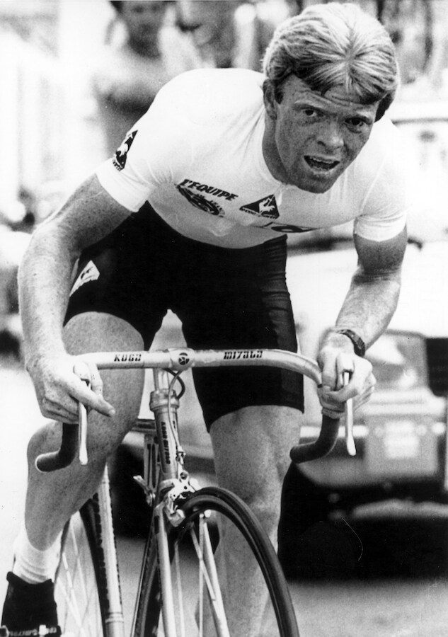

das große unterste bild sieht nach Zeitfahren aus, darum wohl auch ein anderes rad.
Ich habe gerade im zweiten Versuch mal eine Mutter M6 SW10 auf SW9 runtergefeilt. Im Gegensatz zum ersten Versuch mit zwischenzeitlichen Messen. Passt ganz gut!
