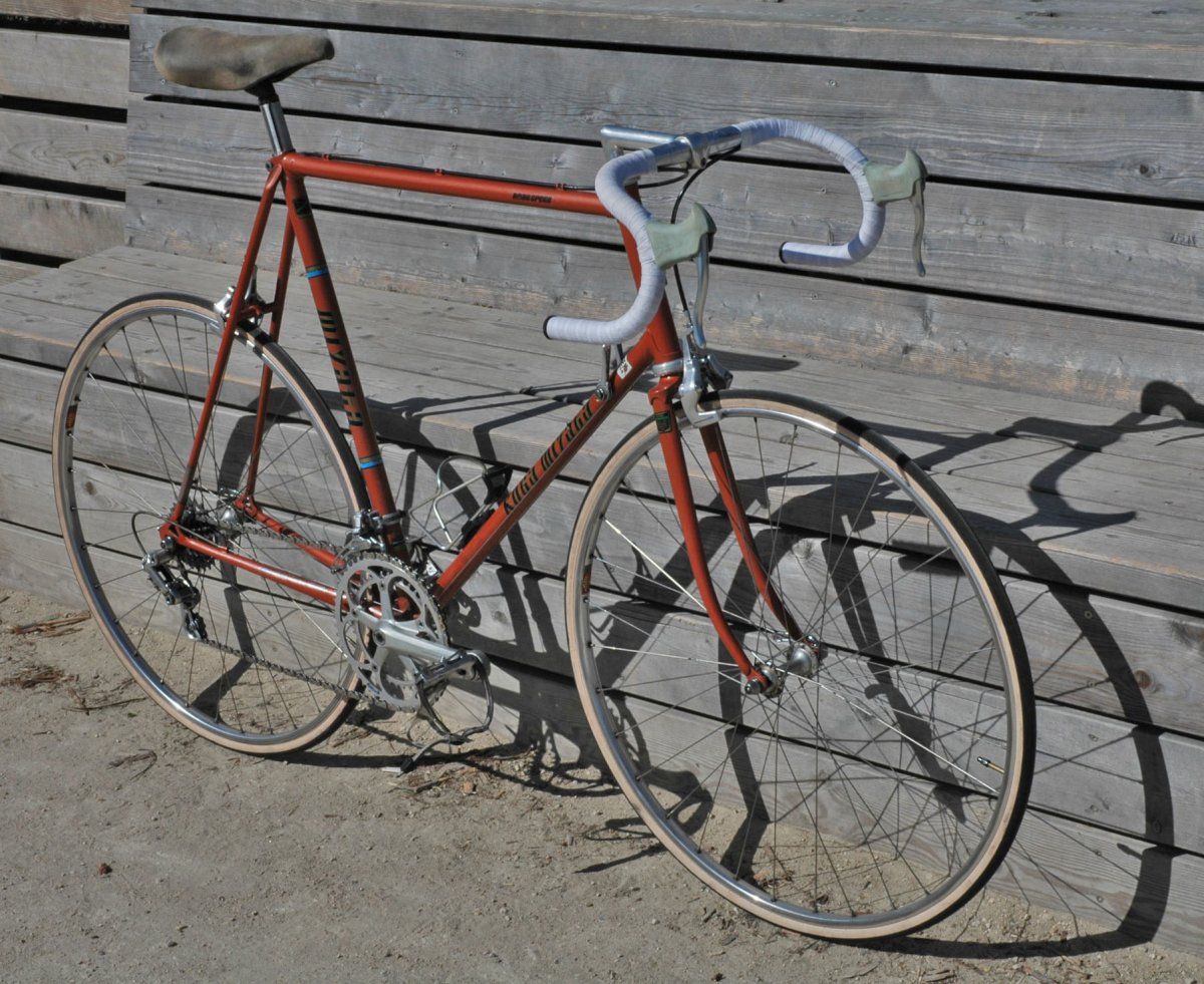

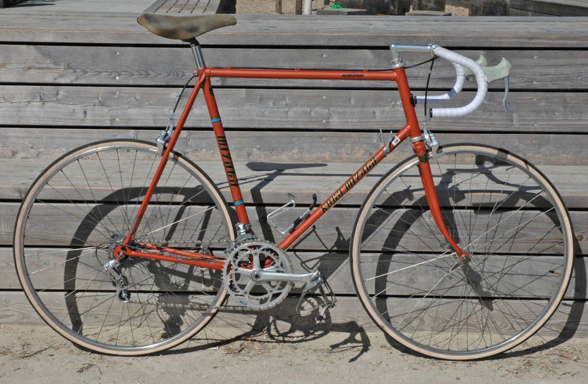

Gerade in der Mittagspause den Oberkörper mit ordentlich Currywurst aufgefüllt und dann mit der Kamera im Park Schultern und Arme trainiert:
KOGA_RS_full_009.jpg KOGA_RS_full_003.jpg KOGA_RS_full_002.jpg KOGA_RS_full_001.jpg KOGA_RS_Detail_010.jpg KOGA_RS_Detail_009.jpg KOGA_RS_Detail_008.jpg KOGA_RS_Detail_007.jpg KOGA_RS_Detail_002.jpg
Vielleicht klatsche ich die Tage noch Schellack auf das Textillenkerband... was meint ihr?
Ich würde da höchstens 1 Schicht gebleichtens Schellack nehmen. Weißes Ribbon wäre auch nicht falsch an dem Rad.
Ja, Ribbon wäre natürlich praktischer aber die AX Hebel sind so schmal, da passt Textil Band irgendwie besser zu.
Werde heute Nachmittag mal schauen, wo ich gebleichtes/n Schellack herbekomme (Künstlerbedarf?).
Sieht besser aus als im Katalog.
Fahr mal 2 Wochen, dann stimmt die Farbe.

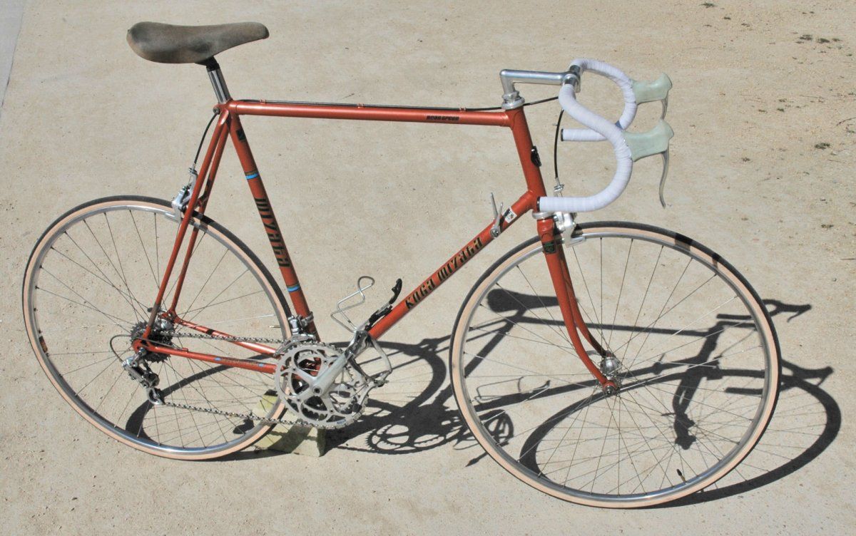

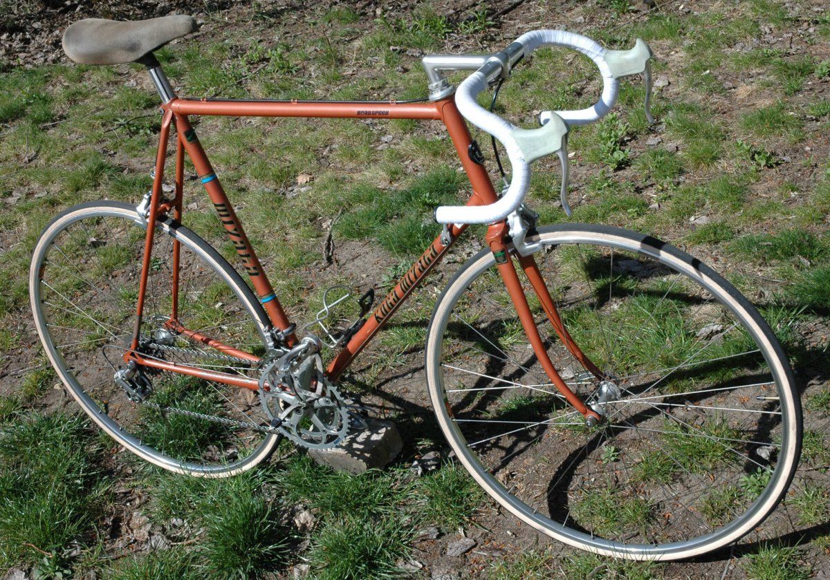

Noch nicht fertig, aber optisch schon bald, wenn in den nächsten Tagen der schwarze Sattel noch kommt. Gents Touring von 1978
Dann suche ich noch Beleuchtung, Bremsengepäckträger für vorne, ne Koga Satteltasche und Spritzlappen fürs vorderen Schutzblech.
Bin letzte Woche an den Reifen verzweifelt, bis mir dann aufgefallen ist, dass dies hier evtl. 27'' Felgen sind ich ich dann heute 27'' Paselas geliefert bekommen habe.. die gingen dann schon fast zu einfach drauf...
Die Roststellen habe ich bis jetzt nur mit Rostversiegelung und Grundierung bearbeitet, deshalb noch die Flecken in der Nähe des Tretlagers. Wird irgendwann später ausgebessert.

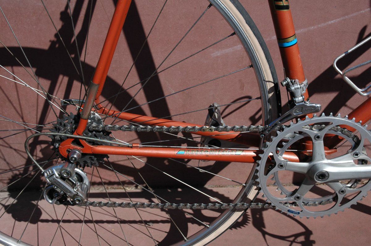

Mit Schaltung einstellen und Umwerfer positionieren habe ich kaum Erfahrung, werde ich mir hier im Forum nochmal durchlesen müssen. Die Kette ist mir beim Schaltungseinstellen manchmal auf den RItzeln stehen geblieben anstatt in die Vertiefungen zu rutschen... Hab eine Shimano CN-HG-40 draufgemacht, die ich hier rumliegen hatte evtl. ist die zu breit o.ä. Es ist ein 5 Fach-Kranz verbaut, der noch sehr unverschlissen aussieht.

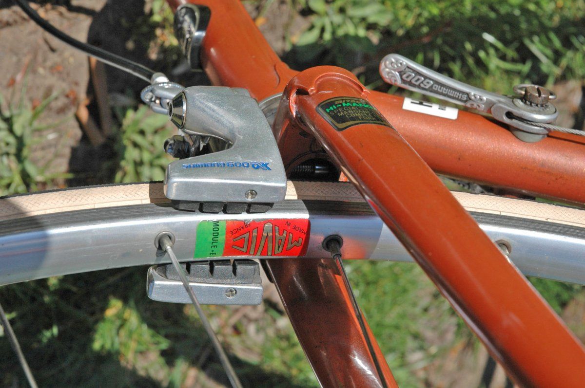

Müssen die Bremszugeschellen weiter auseinander? Ich habe sie jetzt an die Stellen geschraubt, wo die Abnutzung vom "Vorfahrer" zu sehen war.
Als Bremsschuh habe ich mir die Kool Stop Dura Pads bestellt, musste aber feststellen, dass die nicht weit genug zugeschraubt werden können um auf in der Aufnahme der Shimano 600 Mittelzugbremse zu halten. Kann ich da unelegant mit Unterlegscheiben was machen? Sonst probier ich's mal mit dem Tipp von @a.j.h. :
Warum nicht das hier: http://www.koolstop.com/english/weinmannX.html
Zieh einfach die alten Beläge aus dem Schuh und miß nach. Man kann die Alubleche des Schuhs ruhig etwas aufbiegen.

Was ist das denn für´n Kranz?
Wenn UG, sollte die Kette auch UG sein.

Hmm auf dem Freilauf steht Atom 77, ist kein HG. Habe nur irgendwo gelesen, dass die Ketten eigentlich kompatibel sind... also abwärtskompatibel. HG Kette auf UG Kranz.
Bei 5-fach gab's noch keine UG-Steckkränze. Die Schraubkränze von Schimpanso waren zu der Zeit auch noch keine UG. Das kam dann etwas später. Ein Atom-Kranz hat keinen "Sägezähne" wie UG, daher passt's sowieso.
Kette kannst du jede 5/6/7/8-fach fahren.
Bei UG-6-fach fahre ich die Connex-804 und das mit voller Zufriedenheit.

Für die Bremsgriffe: Guck mal nach Cane-Creek-Hoods.
Solange die Schaltung nicht gerastert ist, ist es normal, dass die Kette irgendwo stehen kann, auch auf den Ritzeln oder zwischen den Gängen. du musst halt feineinstellen, die Positionierung hast du in der Hand, nicht im Hebel.

Ich hatte 5-fach auf die 70'er bezogen - da gab's ja noch kein 6-fach und auch kein Stecksystem bei Shimano.
Dass es später die UG-Steckritzel auch für 120-mm-Hinterbauten gab, war ja klar, hatte ich aber so auch nicht auf'm Schirm...
Cane Creek Hoods habe ich schon hier, allerdings in braun weil ursprünglich für das Rad gedacht: , von dem ich aber jetzt die meisten Komponenten an den grünen Rahmen gebaut habe. Da brauch ich jetzt auch schwarze Hoods, oder?

original gehören an das Rad nach Katalogbildanalyse shimano del 50 Bremshebel ohne Hoods.
Probiere mir die mal zu besorgen... gibt's gerade bei ebay, vielleicht habe ich ja glück.
