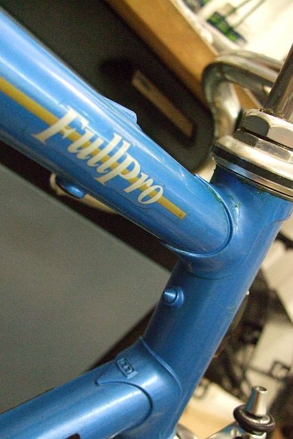

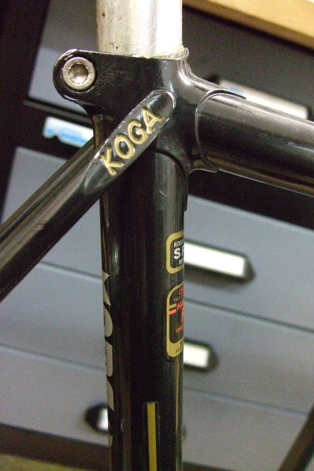

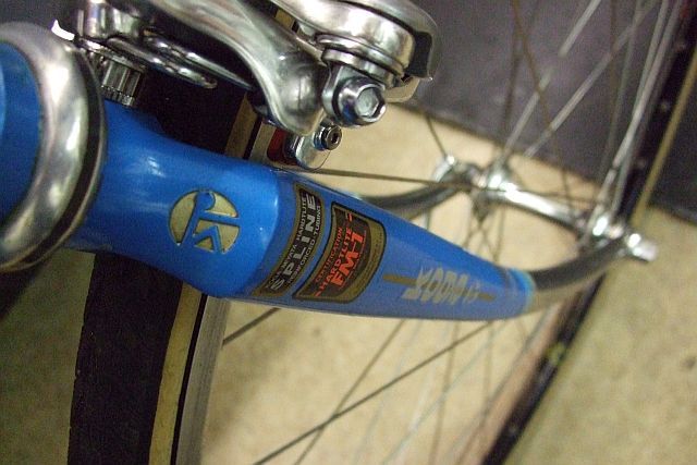

Ausweislich der Rahmennummer stammt mein Fullpro-Rahmen aus d. Jahr 1988.
Er ist in so ausgezeichnetem Zustand, daß ich lange suchen mußte, bis alle benötigten
Anbauteile vor mir lagen ! Basis ist das Rad in Originalausstattung, das in diesem Test der "tour" ausführlich
beschrieben wird:
Dieser Test diente mir als Vorlage, wenngleich Sattel und der lederbezogene Lenker nicht zur Verfügung stehen.

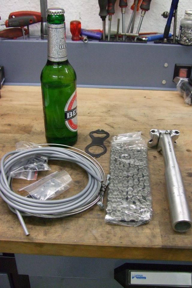

Die passende Sattelstütze fehlte noch...lag in irgendeinem Karton...statt güldener Außenhüllen nehmen wir besser grau.

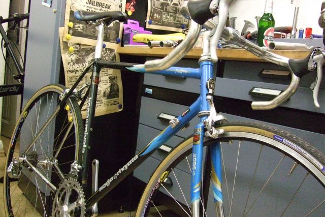

Naben sind neue Dura Ace 25th und schwarze Open Pro-Felgen mit je 32 Löchern.
So sieht mein Fahrrad für diesen Sommer aus:

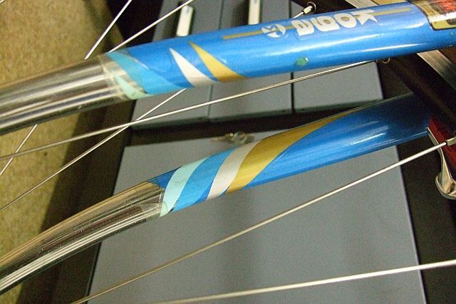

Man beachte die hervorragend erhaltenen decals (der Rahmen hing bei mir bestimmt 4 Jahre an der Wand !):

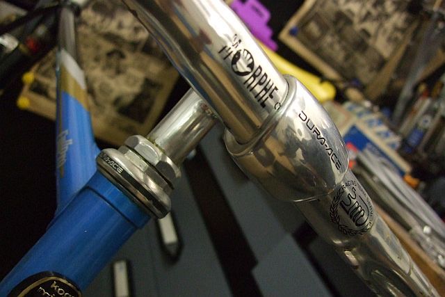

Den Vorbau habe ich handpoliert...

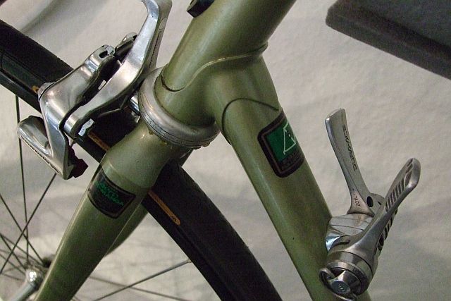

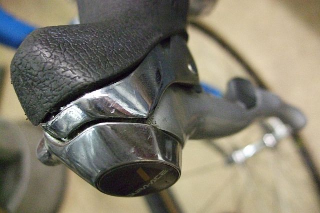

Die STI-Hebel wollte ich statt der Unterrohrhebel, weil das Rad auch im Stadtverkehr bewegt wird,
wo ich gerne beide Hände am Lenker habe.
Diese Hebel sind beinahe im Neuzustand:

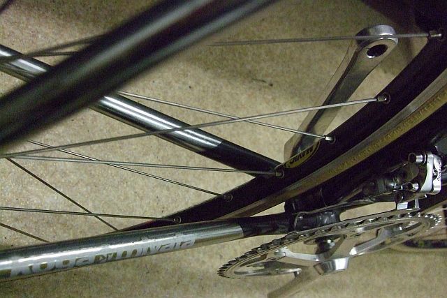

Schicke Teilverchromungen auch am Hinterbau...
Bin sehr gespannt, wie es fahren wird...halte euch auf dem laufenden...:)

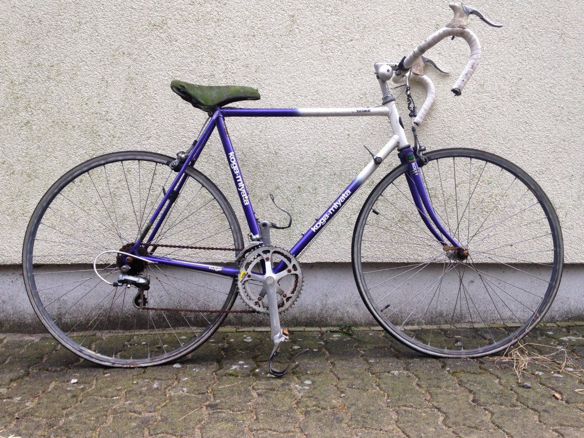

nachdem im "Was ist es"-Faden nicht viel bei rumkam, nochmal hier: Ich habe ein Koga Miyata Prologue über Kleinanzeigen geschenkt bekommen.

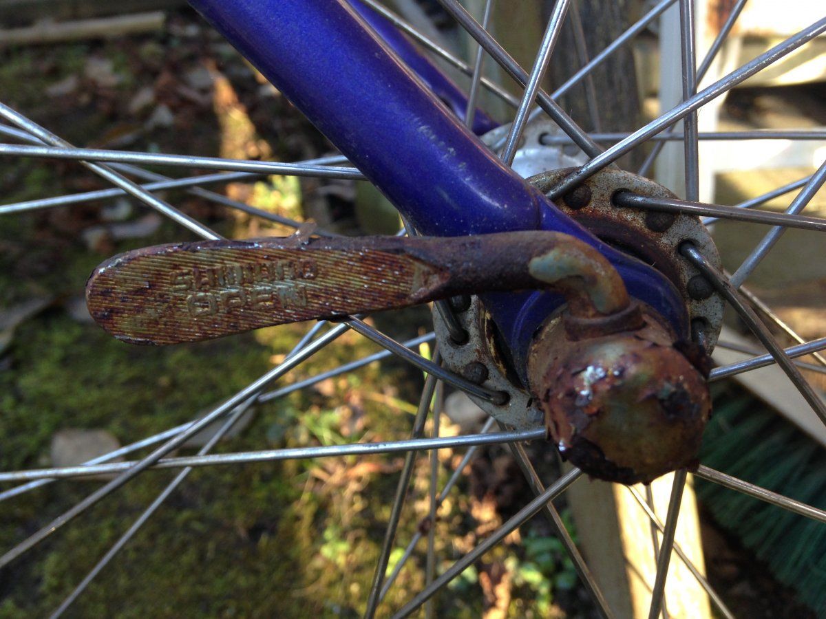

Zum Zustand des Rades: Es stand längere Zeit im Garten. Die Gabel war nicht mehr drehbar. Der Lack scheint noch in guter Verfassung zu sein. Die installierte Gruppe ist die Shimano 500 ex, jedoch teilweise sehr stark verrostet (Umwerfer) oder festgegammelt, da weiß ich nicht, was noch brauchbar ist. Die Reifen halten noch Luft und die Naben drehen meines erachtens nach weich, jedoch sind die Schnellspanner auch total verrostet.
Vielleicht findet sich ja hier jemand, der mir mehr über das Rad sagen kann? Mit was ließe sich dieses Rad denn Zeitgemäß aufbauen?
Danke schonmal :)
500ex? Exage 500ex oder wie die Dinger heißen?
Wenn das Ding im Garten stand & schon Rost angesetzt hat, kommste nicht umhin den Hobel auseinander zu bauen, d.h. alles was drehen & sich bewegen möchte neu zu fetten & einzustellen - egal ob's jetzt (noch) läuft. Und das was halten muß, aber doch bei Bedarf raus- oder abziehbar ist, sollte gelöst & gesäubert & abschließend mit Montagepaste o.ä. wieder rein-/rangewürscht werden.
Das Prologue ist "Einstiegsklasse". Aber das spielt keine/weniger eine Rolle. Wenn Dir das Radl paßt, es Dir gefällt, alles läuft wie's soll & Spassss macht - dann erfüllt es seinen Zweck & Sinn.

Das Modell ist nix Überdolles (Baujahr 1990), was großartig emotional reizen würde. Aber es ist ein solides Stahlrad und um Längen besser als die weit verbreiteten Peugeot/Bianschieh/...-Mittelklasserenner dieser Zeit. Seinerzeit wäre es beim Neukauf meine erste Wahl gewesen. Damals musste ich mir sowas zusammensparen...

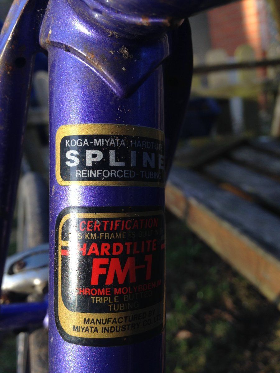

Es hat den Rahmen mit dem FM-1-Geröhr. Das hatten die FullPros dieser Zeit auch... Würde mich nicht wundern, wenn der Rahmen seine Zeit im Garten völlig schadlos überstanden hätte. Die Kogas sind relativ korrosionsbeständig.
Die Exage-500 ist eine sehr preiswerte Gruppe. "Preiswert" im positiven Sinn. Die Gruppe funktioniert einwandfrei und ehrlich gesagt, besser als Alles von Campagnolo dieser Zeit.
Einfach so aufbauen, wie es war. Eine 105'er Gruppe wäre auch nicht verkehrt und ist günstig zu haben, muss aber nicht.
Achso: Das ist eine "Maximalwartung" - Also Alles auseinander bis in das letzte Lager. Alles raus.
Achso die 2.-te: Broschüre von 1990 gibt's hier: http://www.koga.com/de/service/broschuere/1976-2000.htm

Die Rahmenhöhe beträgt 56 cm M-O. Für mich mit 1.88m trotz verhältnismäßig kurzer Beine wahrscheinlich zu klein. :(

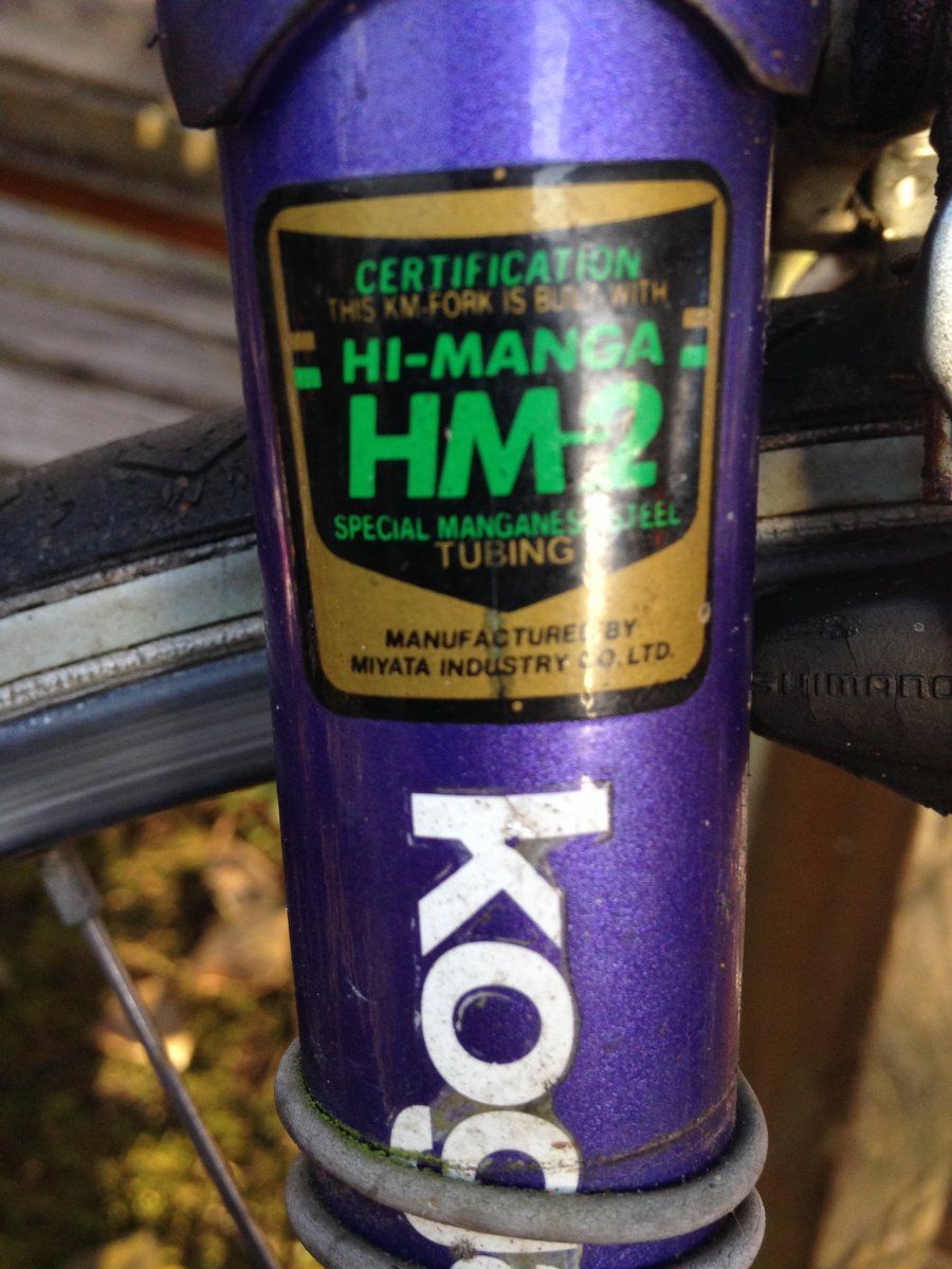

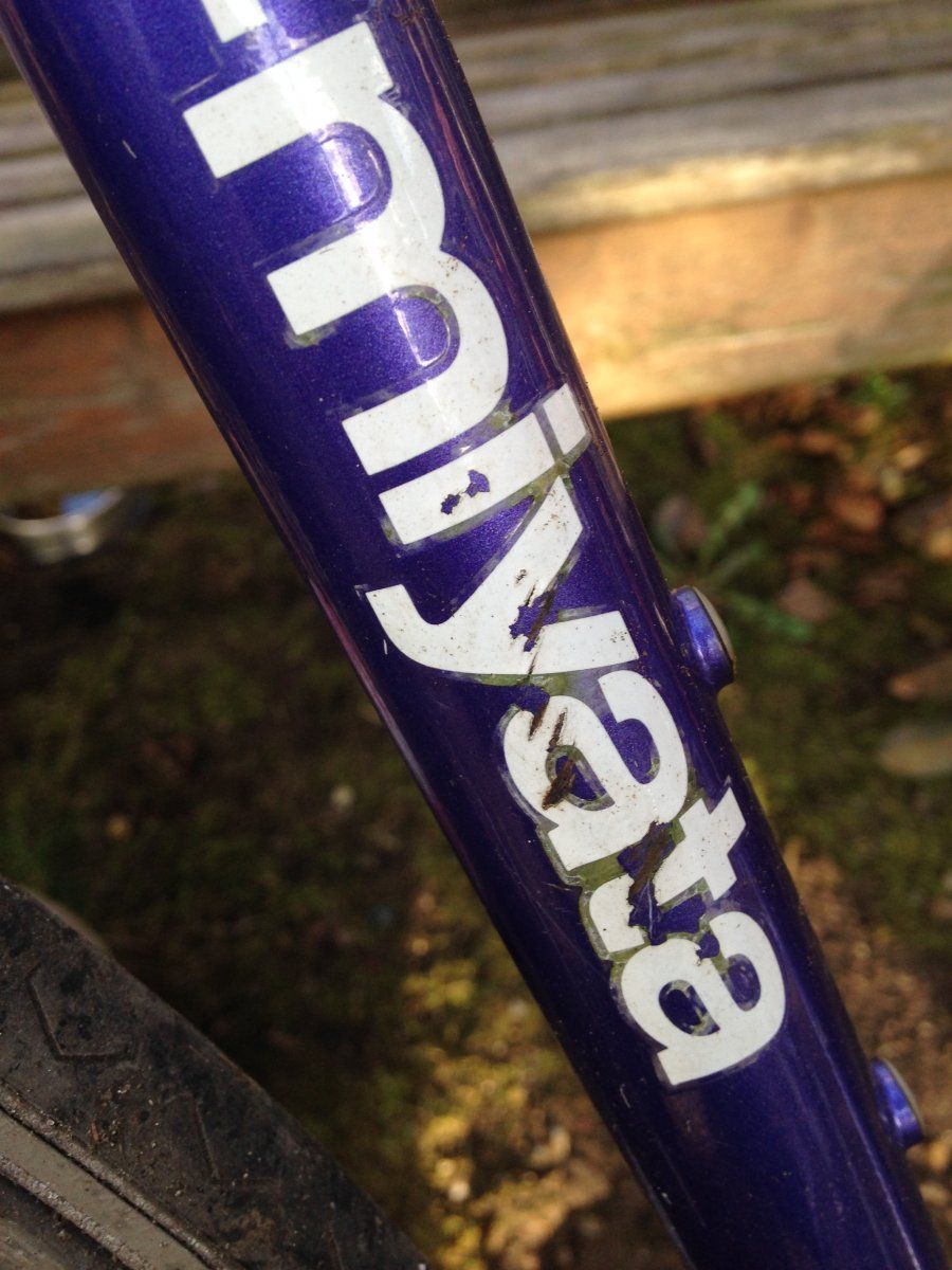

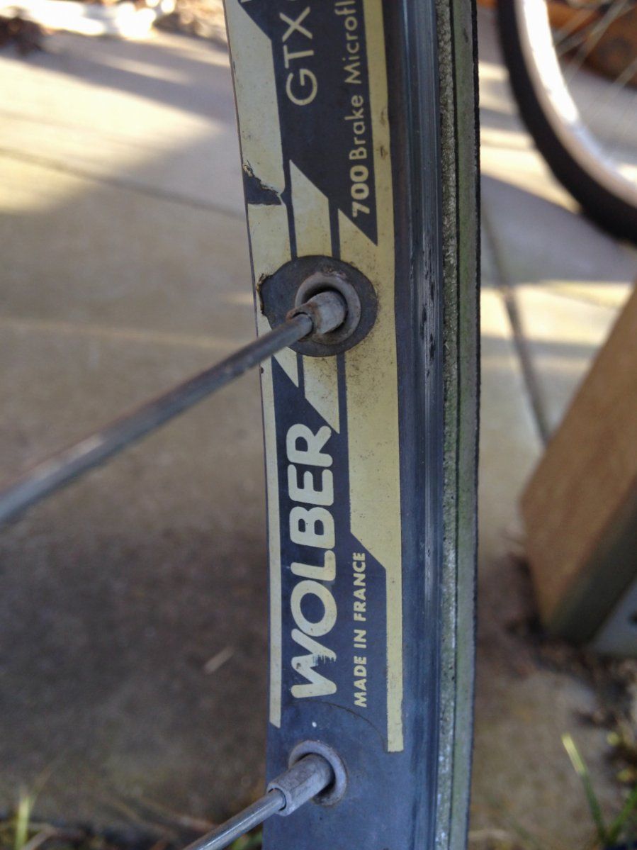

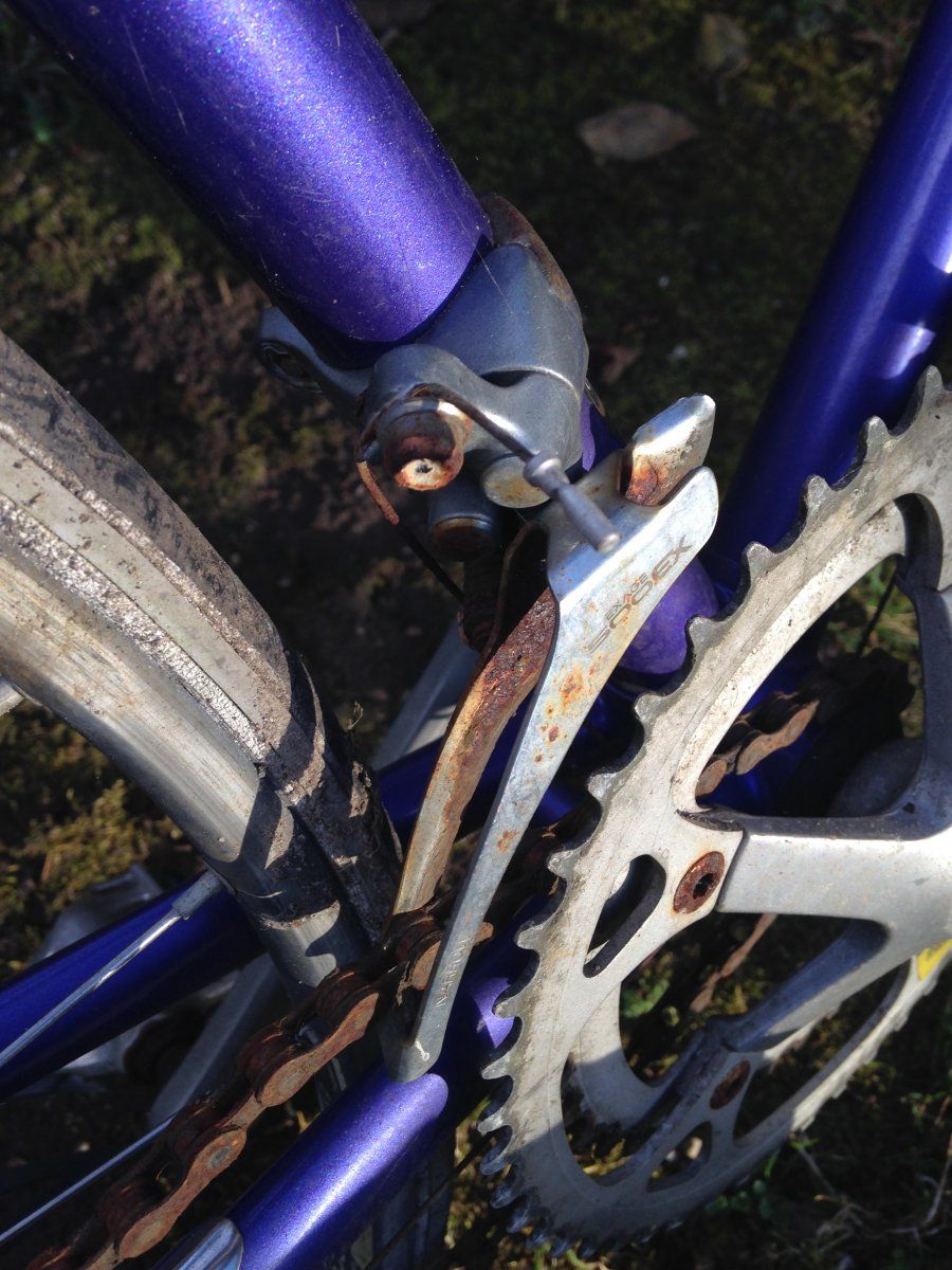

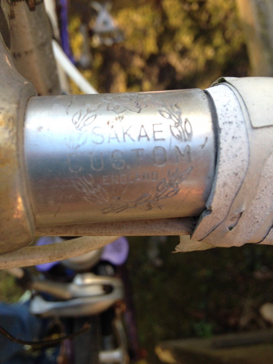

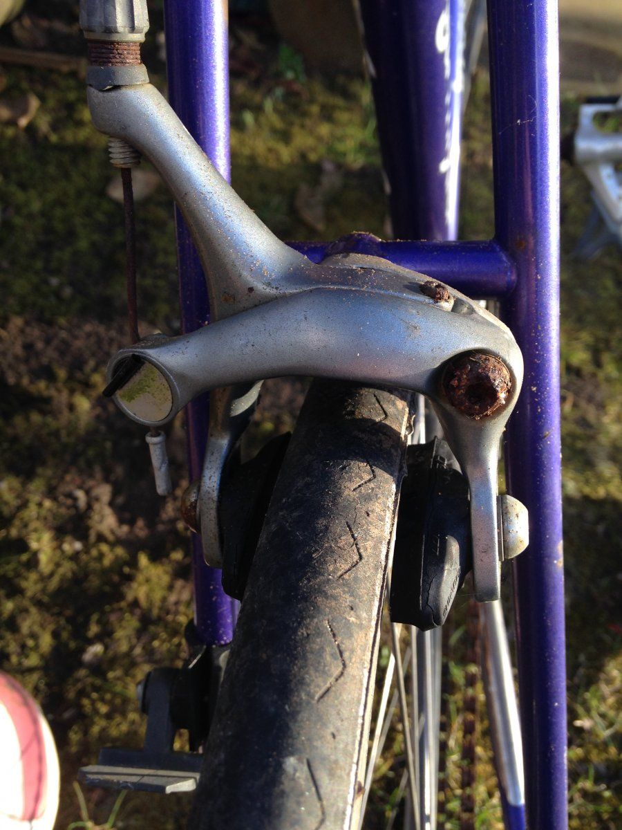

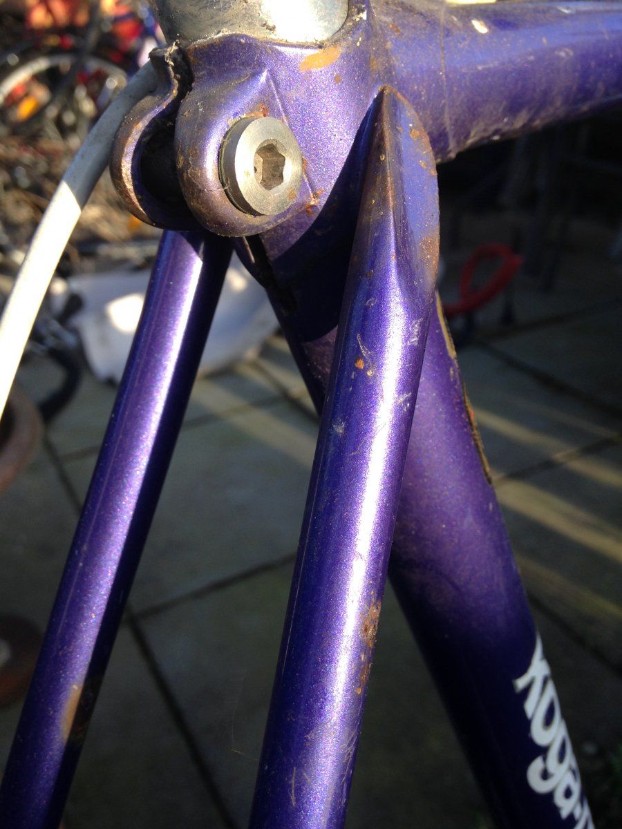

Ich habe nochmal ein paar Detailaufnahmen gemacht. Der Rahmen ist FM-1 und die Gabel HM-2. Die Decals sind teilweise leider von Grünspan unterwandert. Sattelstütze, Vorbau sowie Lenker sind von Sakae England. Die Naben scheinen Noname zu sein, jedenfalls habe ich keine Bezeichnung gefunden. Die Felgen sind von Wolber. Der Sattel ist komplett hin - verschimmelt - ist beim Anfassen aufgerissen. Die Bremsen sowie das Schaltwerk sind vom Rost gezeichnet, zumindest die "Kleinteile" wie Schrauben oder die Feder. Da ist die Frage, ob die austauschbar sind? Der Umwerfer ist komplett verrostet, ebenso die Schnellspanner.
Bremsen Hinten.JPG Decals.JPG Felgen.JPG Gabel.JPG Lenker.JPG Rahmen.JPG Rost.JPG Schnellspanner.JPG Umwerfer.JPG
Bei einer Größe von 1,88 m wird Dir ein 56er Rahmen deutlich zu klein sein -
ganz egal, wie Du proportioniert bist.
Da brauchst Du gar nicht weiter überlegen: Verkaufen und nach einem größeren
Rahmen umsehen wäre meine Empfehlung.
