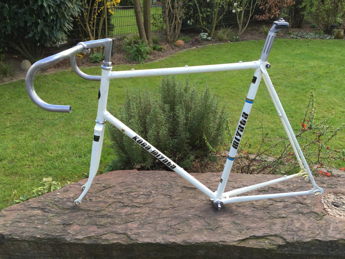

Hier ist mein Ausbaustand vom Wochenende mit den Teilen, die ich Original noch hatte. Selbstverständlich habe ich den Steuersatz und das Tretlager gereinigt und neu gefettet. Eine Miyata oder Shimano 600 Arabesque Kurbel mit Kettenblättern hab ich auch noch!
Aber was soll ich denn für eine Schaltung und Bremsen nehmen???
Shimano 600 Arabesque oder was neueres oder die 105er Golden Arrow find ich ja auch klasse. Will auf alle Fälle was klassisches, damit ich an Klassikerrennen teilnehmen darf!
Freu mich auf Empfehlungen und Angebote

Arabesque-Bremsen und auch die GAs allerdings nicht so knackig. Hütchengummis häufig zerbröselt, leider. Kann man mit Dia Compe Hebeln ändern: Bremsleistung getunt, Hütchen halten ewig. Sonst einfach Campa Record nehmen - sehen der Arabesque schon ähnlich.

Ich täte da die deutlich bessere 600 EX New anbauen , entweder die 6207 oder 6208 , je nach Schaltung ( Friktion 6207 oder Indexiert 6208 ) Die Arabesque ist nicht so der Hit .
Auch die erste 105er ( 1050 ) täte gut passen .

Suntour! Der @nelson.wav hatte glaubich mal eine ältere Suntour Schaltung erfolgreich mit (neueren) INDEX Schalthebeln angesteuert.
Die zeitlich passenden Suntour Schaltereien waren eigentlich alle sehr gut (superbe, cyclone, vx) und würden dem Rahmen gut stehen.
Bremsen sollten bei dem Rahmen kurze Schenkel haben, da kannst Du eigentlich alle einigermaßen hochwertigen Shimano Bremsen aus der Zeit nehmen (außer die ax!). Grand/Royal Compe oder Suntour ginge natürlich auch gut.

gruppenreine aufbauten hast du doch schon.
mach mal anders, wie schon angeregt: einen bunten hund mit suntour schaltung, die funktional besser sein kann, mir fällt da die mikrofriktion von der suntour power ein:
bremsen dia compe gran compe aero, gibt es in schwarz, passt super zu dem weißen rahmen.
sastü evtl schwarz fluten, sattel + lb schwarz.
mach ein zebra draus!
