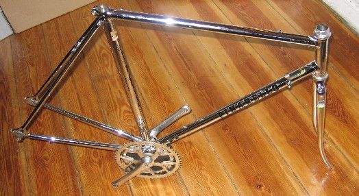

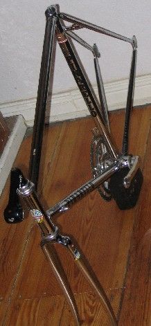

schwere geburt bis ichs endlich hatte und kein bahrahmen aber da wird sich was feines draus basteln lassen denke ich :D Kommen voraussichtlich hochpolierte atlantas ran :cool: nur kurbel brauch ich noch...

Sehr schön, sheep - das dürfen jetzt aber nur noch blitzende und blinkende Teile dran. Und es wird Zeit, dass wir dann mal zusammen fahren - meins ist ja jetzt fertig.
