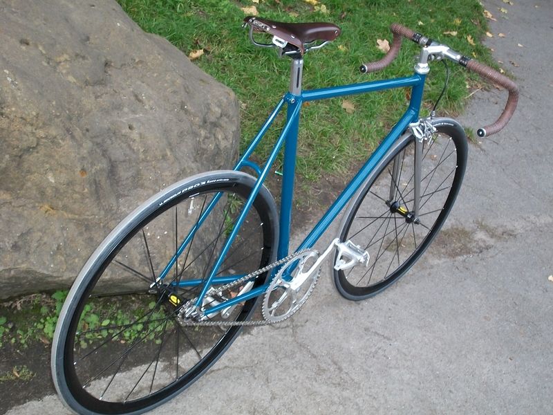

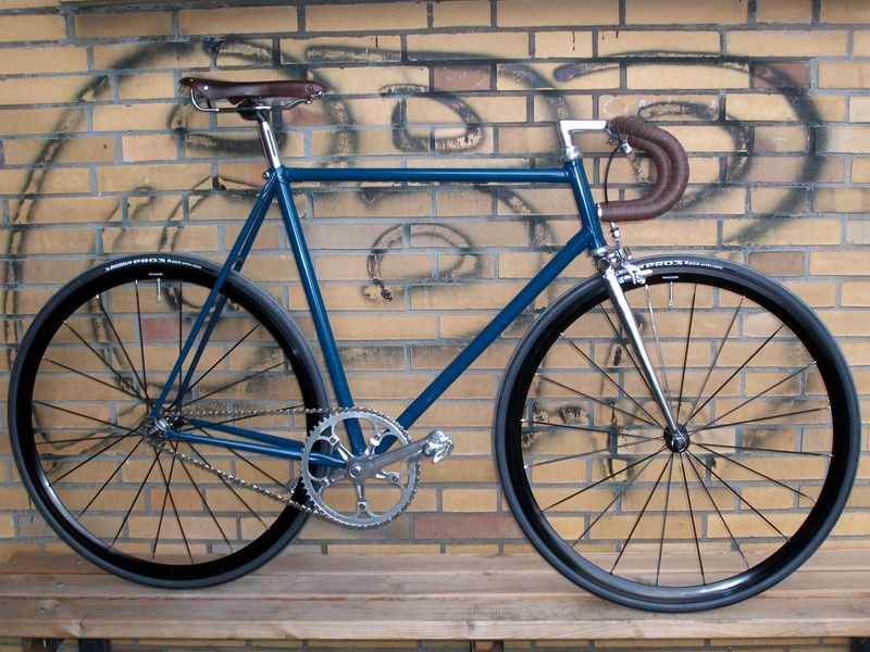

Habe mir gerade nochmals die Nabe angeschaut, und habe entdeckt, das ich die Abstandshülsen, welche auf der Nabe draufsind, jeweils um 5mm abdrehen werde. Somit verringere ich die Einbaubreite der Nabe. Lediglich die Gewinde sind dann halt ein ticken länger, diese werde ich jedoch auf Maß kürzen.
Hört sich alles sehr zusammengekloppt an, isses aber nicht!
Die dazugehörige Gabel musste ins Regal, um das Rad (wenigstens bedingt) straßentauglich zu machen,
ein Wolber/Campa-Record LRS für Schlauchreifen ist vorhanden.
Weil ich noch eine 130er Nabe hier hatte. Eine 120er Bahnnabe werde ich mir auch noch holen, jedoch gleich für vorne und hinten.
Und welche starre 130er Nabe wäre das? Es soll doch wohl ein Fixie-Stall-Fahrrad werden?!
Ganz schön dicke Übersetzung! Einen klassischen LRS fänd ich allerdings auch passender, gerade wenn man dieses "oldschool brooks braun" verwenden möchte.
Ganz schön dicke Übersetzung! Einen klassischen LRS fänd ich allerdings auch passender, gerade wenn man dieses "oldschool brooks braun" verwenden möchte.[/quote]
Mit Bremse und etwas Saft in den Beinen doch ok. Bei den Laufrädern tun's vielelicht auch schon klassischere Reifen mit beigen Seitenwänden. Das wirkt dann viel schlanker und passt auch besser zum braun.
