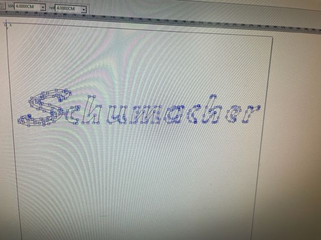

Was ich aber als Hilfestellung gebrauchen könnte wäre die Info welcher Schrifttyp der Schumacher Schriftzug ist, oder ob jemand mir davon ein Bild, pdf, eps schicken könnte, die ich mir dann mit Illustrator bearbeiten kann um Lackierschablonen zu plotten. Also kein Foto vom runden Rahmenrohr sonder flach - sozusagen.

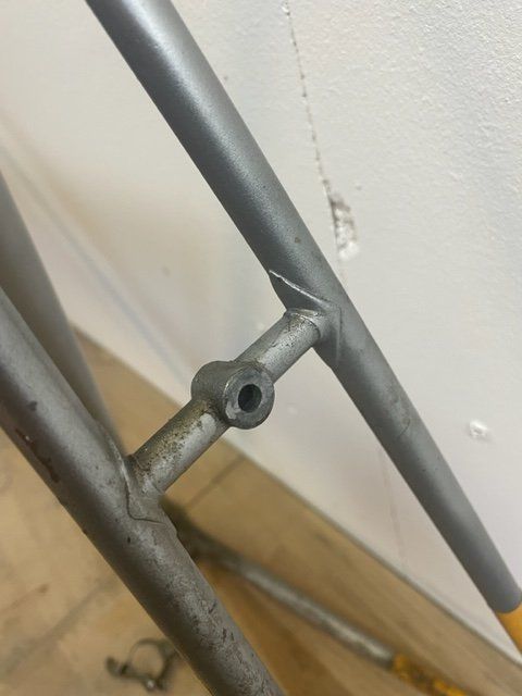

Hier die Bilder vom aktuellen Zustand

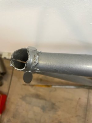

Das "A" auf der Sattelrohrmuffe weist auf das Geröhr hin. Wenn ich mich nicht irre, @RoKaDo bitte berichtige mich, steht A für Reynolds.
Das kann ich nicht sagen, ich meine ich habe eh nur welche aus Reymolds gesehen.
Wir hatten hier schon mal eins mit einem A....soweit ich es erinnere, war das aber
kein Schuhmacher sondern nur dort lackiert.
Danke nochmal für das Foto vom Logo. Dadurch konnte ich mit etwas Handarbeit dann das Logo als Vektordatei erstellen und plotten, somit kann ich mir nun Lackierschablonen oder einfache Aufkleber drucken. Letzte Feinheiten noch, dann ist das schon mal auf der grossen todo-Liste abgehakt.

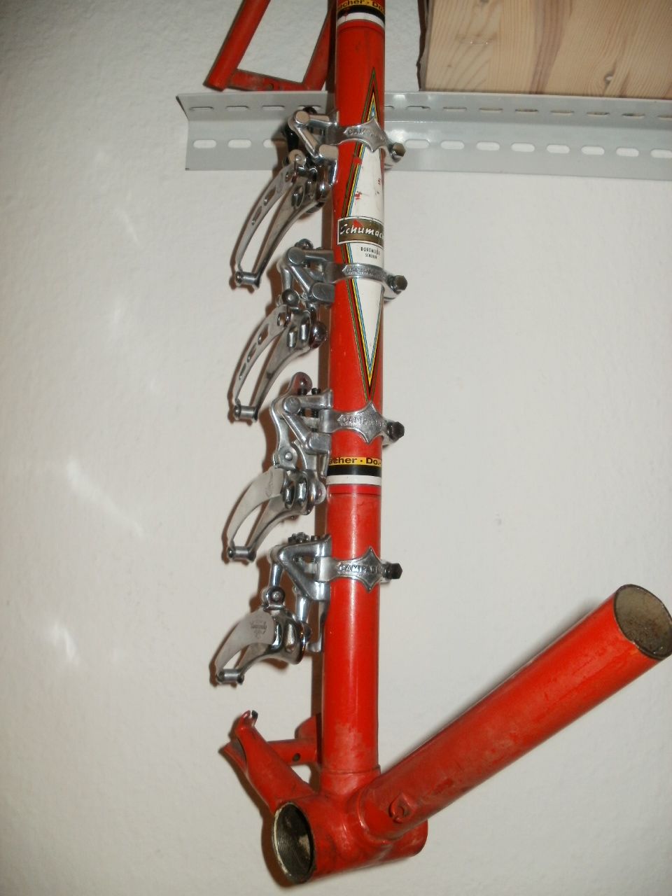

Auf dem anderen roten Rad auf Seite 16 im Forum ist eine vermutlich ältere Version des Schumacher Schriftzuges zu sehen - mehr geschwungen. Ist hier bekannt, bei welchem Baujahr es den Wechsel gab?
Ist mein Rahmen eher früher oder eher später?
Dein Rahmen ist ein früher wie meiner, nur die Decals sind später von mir aufgeklebt, da der Rahmen mal bei Hugo Rickert zur Reparatur war, daher auch die Doris Striche auf den Strebenspiegel.

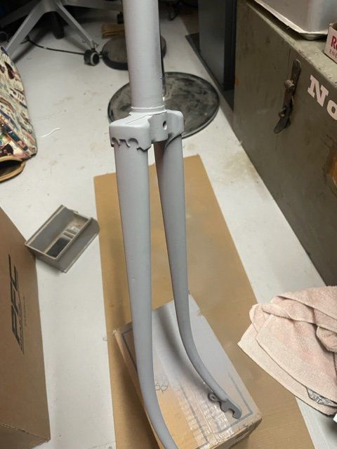

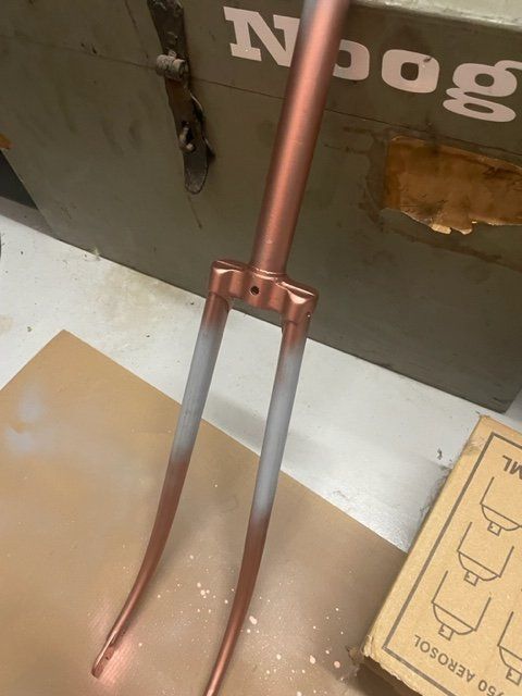

Nach dem der Frost aus meiner Scheune ist habe ich dann mal die Gabel entlackt, grundiert und Basislack drauf. Details und Klarlack fehlen noch, aber ich wollte mal einen Eindruck von der Farbkombination bekommen und finde das Kupfer mit Weiss macht sich gut.

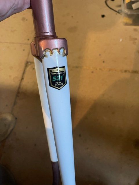

Gabel ist dann soweit fertig, eventuell nochmal anschleifen und zweite Schicht Klarlack oder ich schau mal wie es später wirkt. Ich glaube die Farbkombi wird gut.
