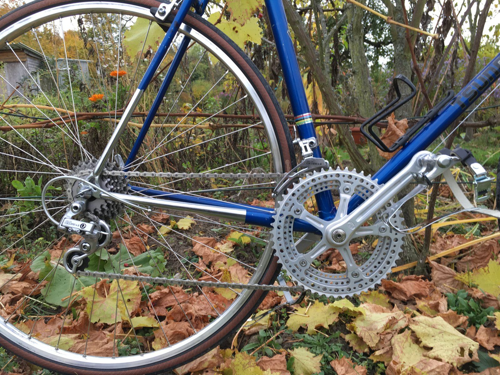

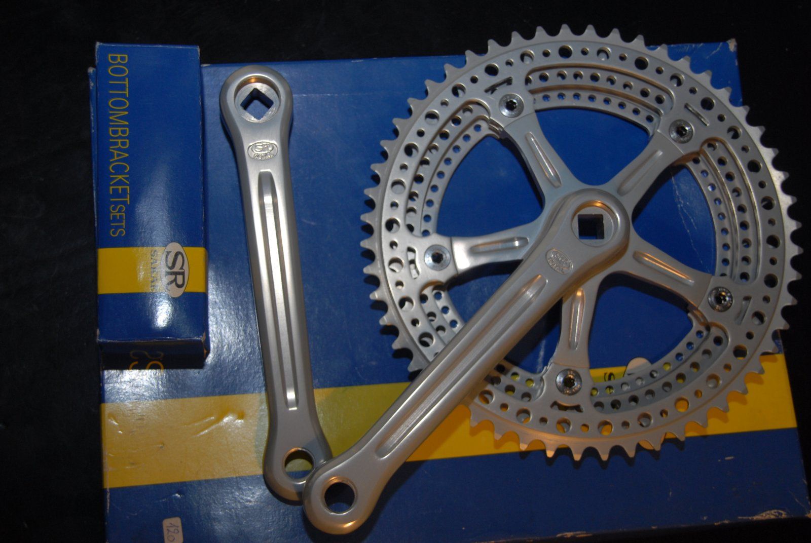

Dreifach Half Step an meinem Tsunoda 52-47-42 skuril aber schön.
