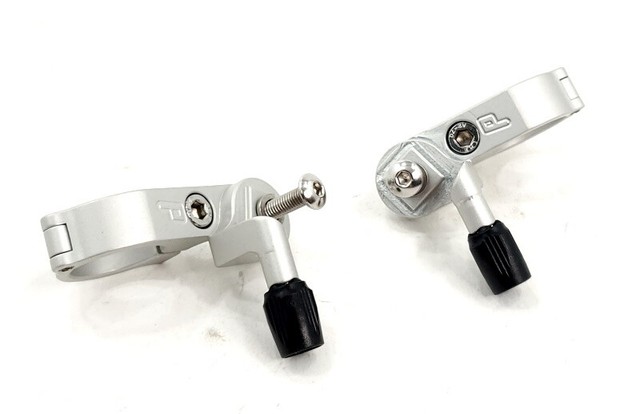

Es gibt von Paul (und vor einer Weile zumindest auch Velo Orange) Daumenhebeladapter, dei für Rennlenker passen.
Dann bräuchte ich für alle Schalthebel aus dem MTB Bereich solch einen Adapter? Alle Daumenschalter wie auch die Wishbones von Suntour haben 22,2 mm Klemmung. Ohne Adapter, den man auch erst einmal finden möchte, ist das also gar nicht zu realisieren. Mit dem Randonneur Lenker. Lenkerendschalter oder STI's sind für mich einfach keine Option.
Genau.
Eigentlich sind diese Adapter dafür gebaut, dass man damit Rahmenschalthebel am Lenker befestigen kann. Ich habe das dann mal, der Ergonomie wegen, mit Lenkerendhebeln verbaut, was in Kombination genau den Daumenhebeln entspricht.
Um sicher zu gehen, prüfe aber vorher erstmal, ob der Daumenhebel auf einen Rahmensockel passt. Dann gehts.
Es kann ja sein, dass es spezielle Anschlüsse gibt (wie z.B. auch bei manchen Vorbauhebeln). Dann gehts nicht.
