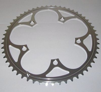

Welche alternativen Kettenblätter sind denn am schönsten / passendsten für eine FC 7400 oder 7402 und noch bezahlbar?
Entweder hübsch, dann dieses hier (in Silber natürlich):
http://www.specialites-ta.com/plateau-alize.html
Oder bezahlbar; dann Stronglight...

Die Alize gefällt mir. Stronglight kommt dem Original auch recht nahe. Wobei die Miche Kettenblätter gar nicht gehen. Das original Shimano mit 52 Z ist mir 70€ schon heftig teuer. :eek:
Werde wohl die original Dura Ace mit 53 Zähnen zu 39€ nehmen. Fahre ich ohnehin schon seit längerem ...

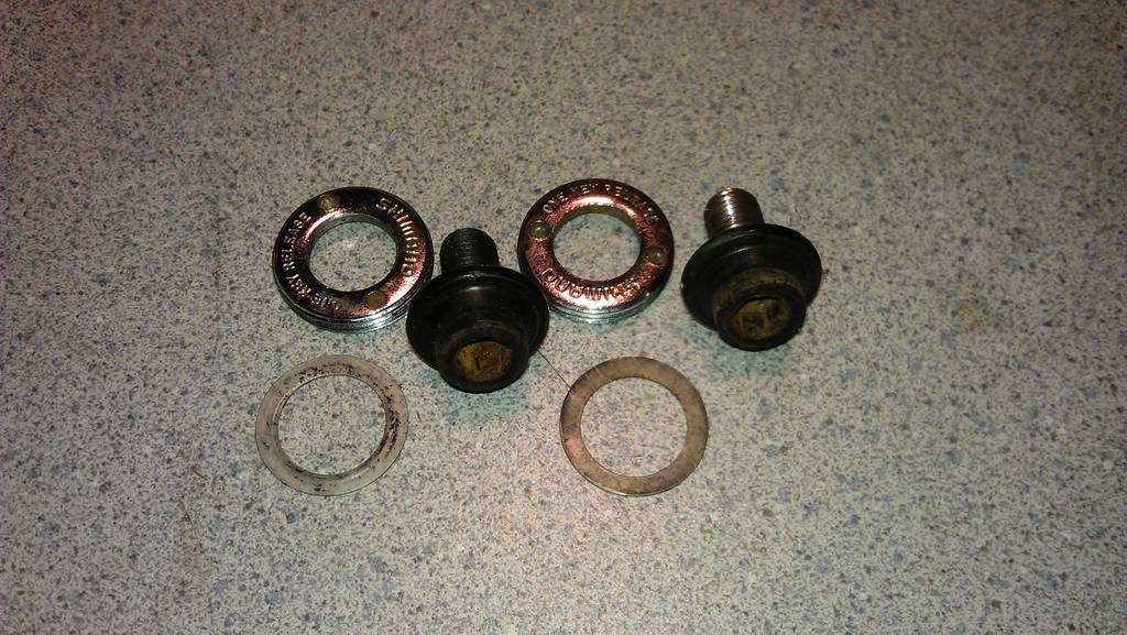

Wisst ihr zufällig wo ich die One Key Release schrauben von shimano herbekomme/ nach kaufen kann?
Bräuchte nur eine Schraube für den linken kurbelarm
Gibt zwar einige angebote an schrauben, leider sind alle Silber...
Hä? Ist das jetzt eine mit integriertem Abzieher? Die gab's doch erst ab FC-7700, oder? Das gepostete Bild sieht aber aus wie die Schraube (mit Blende) von der FC-7410,... nur,... die Blende hat ja kein Gewinde, ist ja nur eine Blende und kein Abzieher,...
Klärt mich mal auf.
Den integrierten Abzieher gabs bei der 7200. Die 7700 hat Titanschrauben und einen unsinnigen Klemmdeckel, aber keinen integrierten Abzieher.
Klärt mich mal auf.
es geht um die kurbel hier.
http://velobase.com/ViewComponent.aspx?ID=75B41CAA-CB42-4FD7-B267-8876DE799DD9&Enum=115&AbsPos=44
und ja, ist eine mit integriertem abzieher.
die "blenden" auf dem foto haben ein gewinde
suche aber nur die schraube ohne den "ring/blende"
Bonanzero
dafür bräuchte ich allerdings erstma 2 stück ;)
ich meld mich später nochmal via pm bei dir
gruß
...das soll mal einer verstehen:
Da erfinden die Japsanesen mit der 7100er/7200er diesen echt cleveren und praktischen integrierten Abzieher und bauen die schöne 7410er nur mit dem schönen, aber sinnfreien Blendring an der Titanschraube, um den Abzieher bei der 7700er wieder (als neue Erfindung?) einzuführen.... Total verrückt... o_O
Das erste stimmt, das zweite nicht!
"One-Key-Release" wurde mit der -EX Gruppe, sowohl bei der 600 als auch der Dura Ace auf der IFMA78 der Öffentlichkeit vorgestellt. Mit Einführung der 7400er Gruppe 1985 waren sie dann aber wieder für 2 Gruppengenerationen verschwunden, um mit der 7700er GRuppe 1997 wiedergeboren zu werden.
Auch die 7700er hatte so einen "integrierten Abzieher". Ich hatte mal vor zwei Jahren eine 7700er Straßenkurbel mit genau so einem Abzieher.
