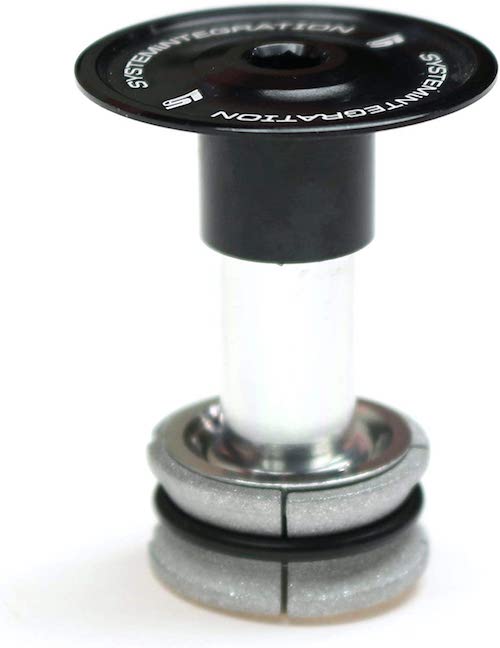

Ich habe noch einen anderen Expander hier, der extrem flach und schick ist aber leider weist der das gleiche Problem auf, wie in den Bewertungen zu dem den du vorschlägst zu lesen ist. Er lässt sich in dem Gabelschaft nicht festklemmen. Selbst bei 8 nm rutschte der noch im Schaft, wenn ich das Lagerspiel einstellen wollte. Mag auch an dem Innendurchmesser des Gabelschafts liegen. Ich werde einfach bei dem bleiben, den ich habe. Da kann ich sichergehen, dass alles passt, da der von Werk verbaut war und außerdem ist der schön lang. Zudem freue ich mich auch über einen "nur" 1cm Spacerturm, nachdem ich 2 Jahre mit einen 2,5cm Spacerturm unterwegs war.
Der Expander, den ich habe, liegt innen an dem Gabelschaft direkt am oberen Rand an (hat eine Hülse). Da du sagst der Überstand hängt auch von dem Expander ab; heißt das ich könnte auch einfach mit 2 mm Überstand arbeiten? Dann hätte ich 2 mm Überstand des Gabelschaftes, 2 mm Expander, 1 mm Top Cap und wenn ich 2 mm Luft zum Einstellen des Steuersatzes einplane wäre ich dann immerhin bei 7 mm womit ich absolut leben könnte.

Danke für deinen Beitrag, das hilft mir. Mir ging es mit diesem Thread vor allem darum mir von erfahreneren Schraubern die Sicherheit zu holen, dass ich an alles gedacht habe. Einerseits - was ab ist ist ab - und andererseits möchte ich da alles richtig machen, um nicht einen Unfall wegen unsachgemäßem Schrauben zu riskieren. Ich habe bisher alles am Rad was nicht mit Laufrädern zu tun hat selbst gemacht aber an so eine Sache musste ich mich noch nicht ran wagen.
Mach mal ein Foto von dem Expander, dann kann ich dazu mehr sagen. Klingt aber erst einmal vernünftig.
