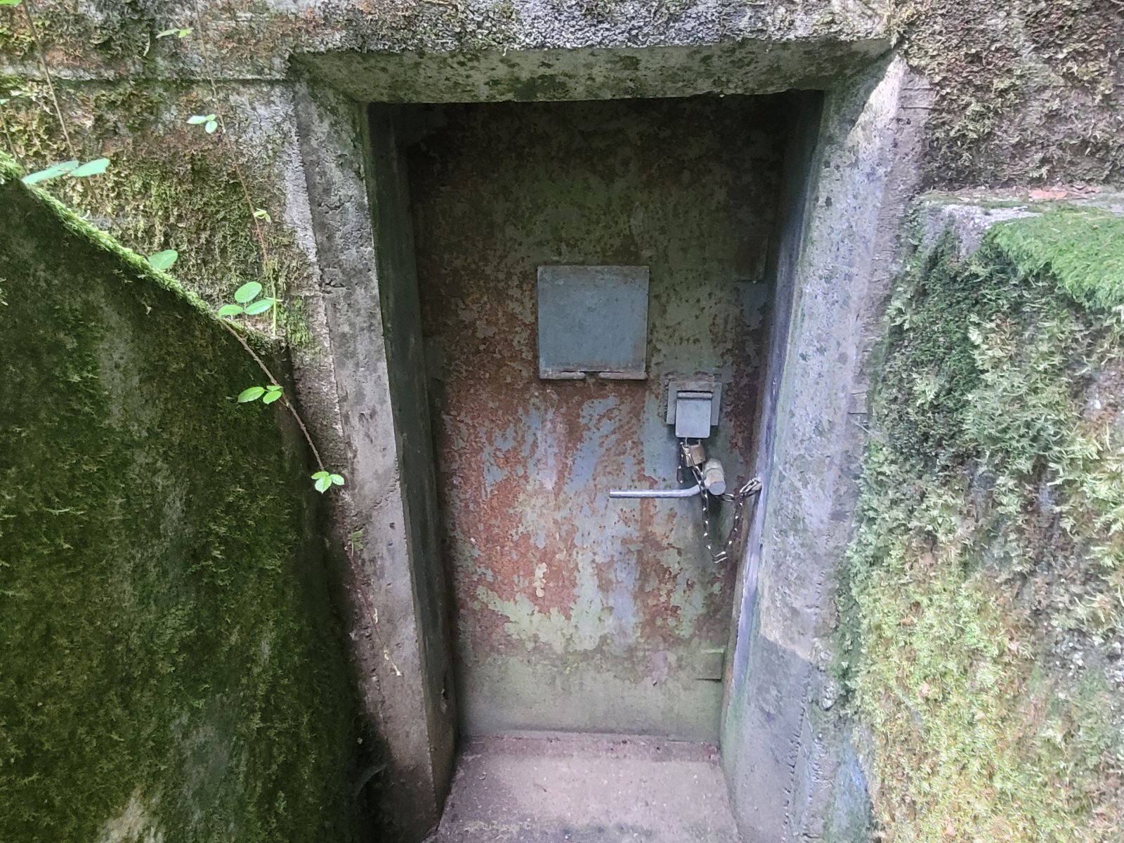

Start in die Schottersaison, zu Hause ist's am schönsten. Auf unserem Hausberg stehen noch Zeugen aus dem 2. Weltkrieg.

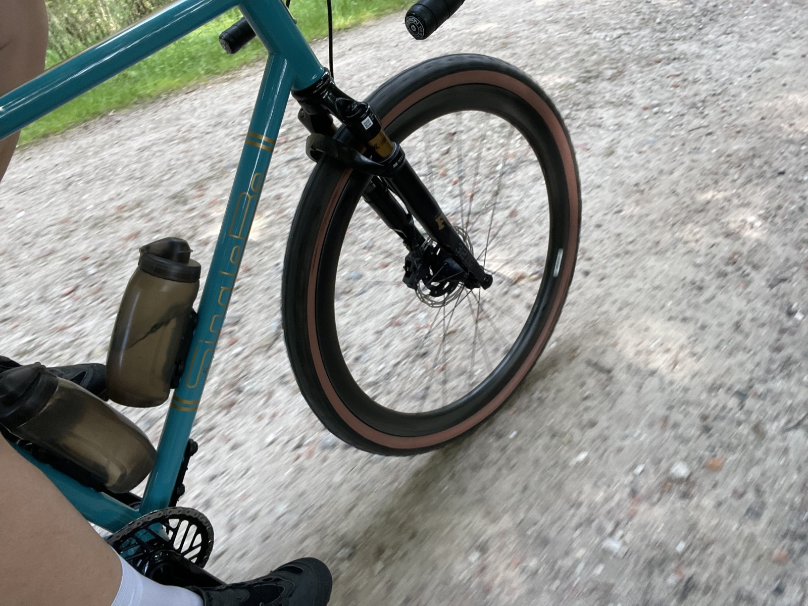

Sehr schönes Rad das Singlebe. Das sticht doch mal aus der grauen Masse angenehm heraus.

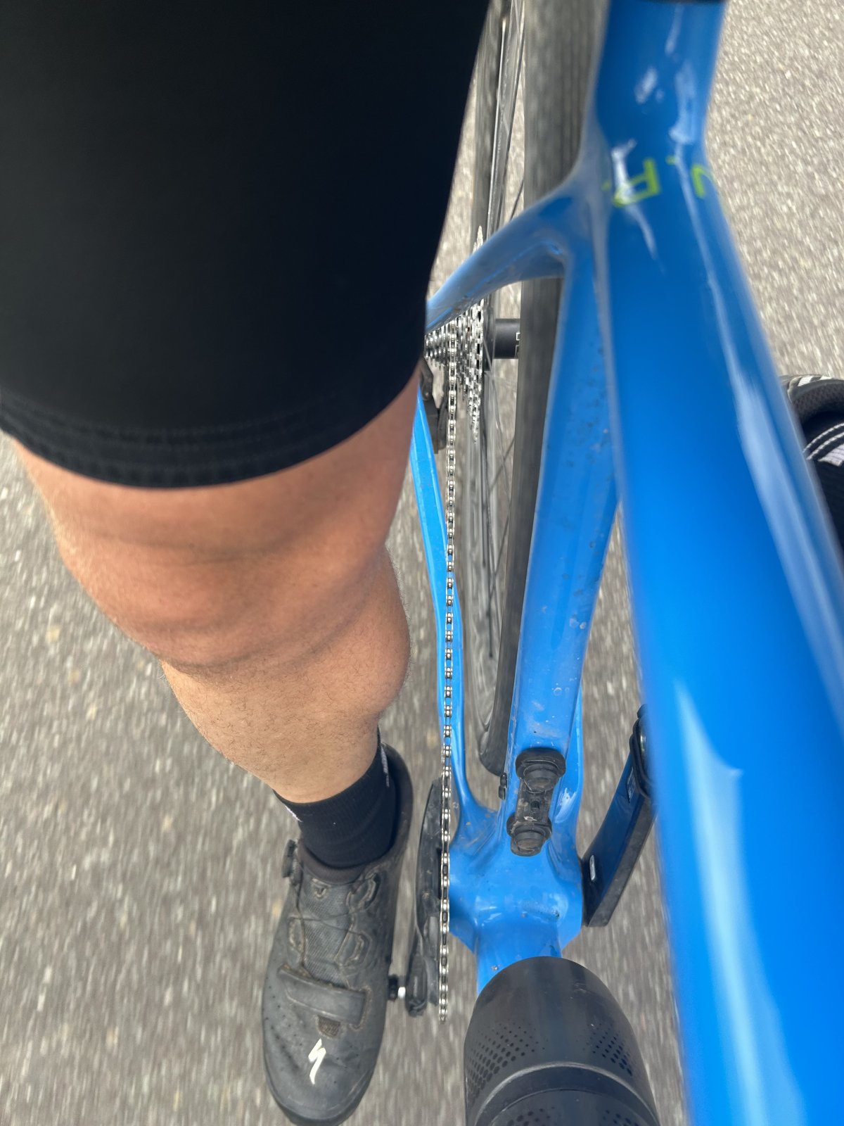

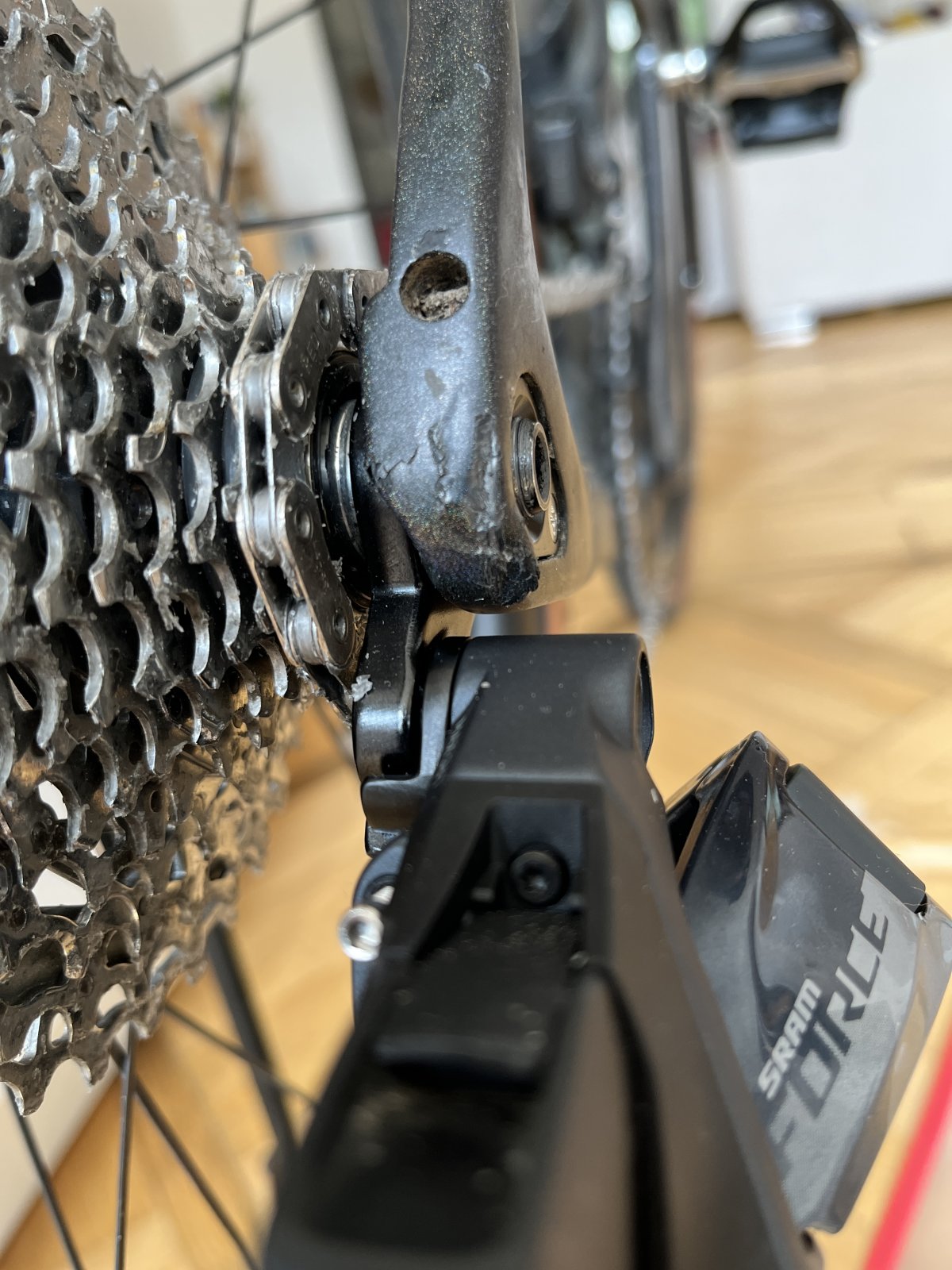

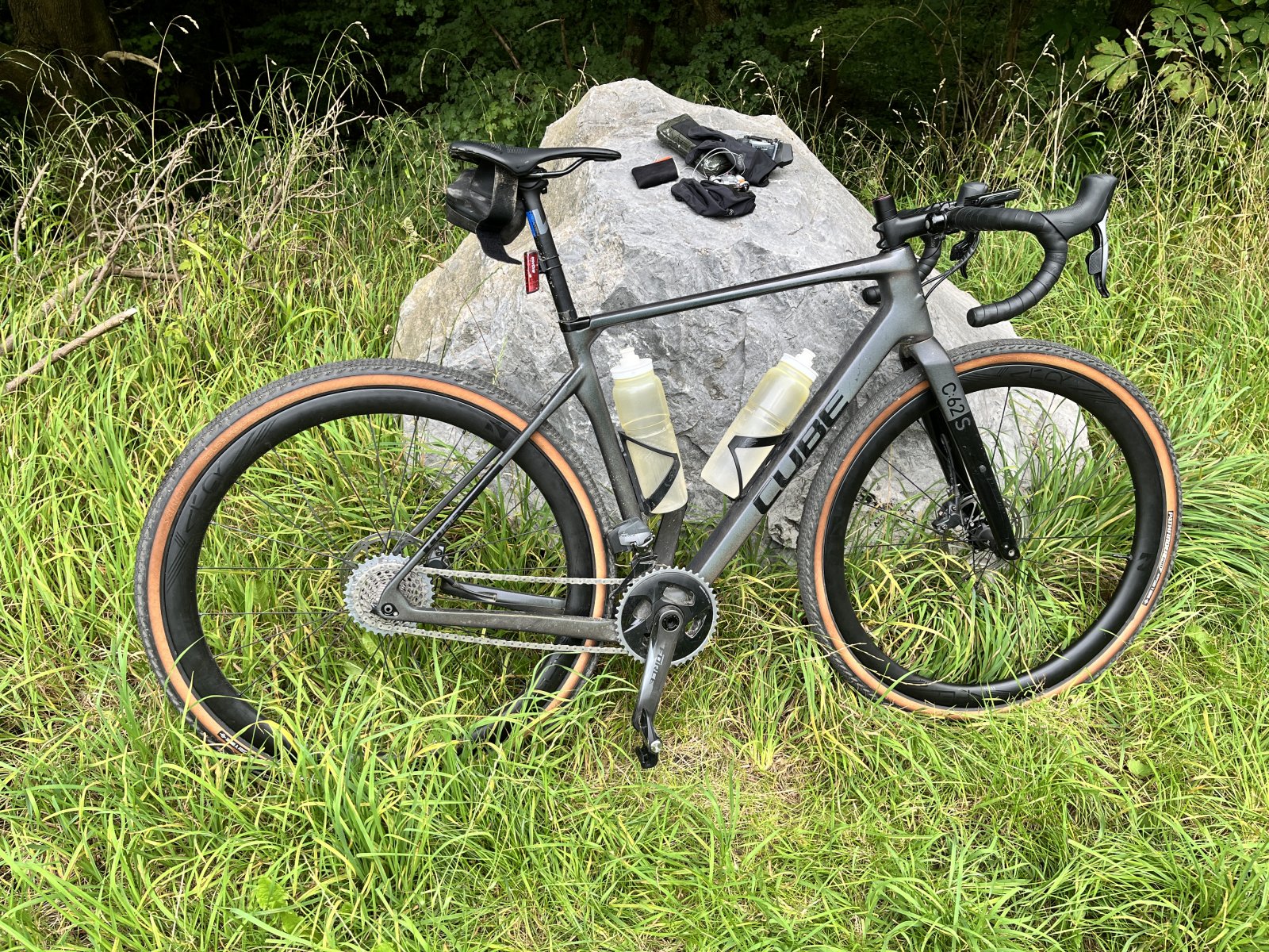

Schaltwerk abgerissen, Kette gekürzt.
schweres single-speed. gabelschaft könnte man auch mal kürzen
f***ing SRAM 😉
Aber Problem gut gelöst.

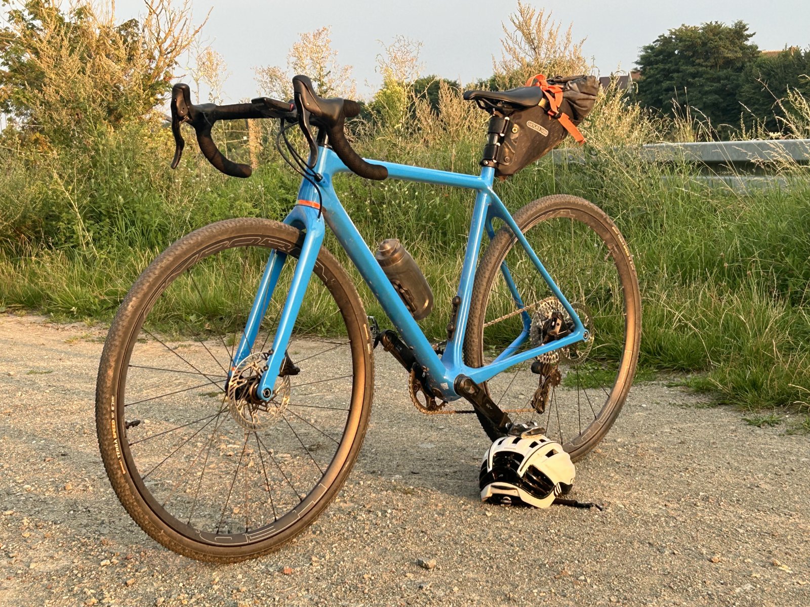

18% Rampe, viel Gestrüpp, ist was zwischen die Kette gekommen, war hinten aufm großen Ritzel, Kette runter, unten zwischen Speiche und Kassette eingeklemmt (hab ich so noch nicht erlebt) , knapp 600W aufm Pedal und hinüber war das Schaltauge
War bis dahin aber ne schöne Runde.
Aber aus eigener Kraft heim gekommen. 👍
Ist einem Kumpel auch dieses Jahr passiert und er ist auch genau so heim gekommen. Hat es bei dir das Schaltwerk überlebt? Bei ihm waren 500 Euro für ein neues Red Schaltwerk fällig.
Das ist ne gute Frage. Das obere Röllchen hat Zähne verloren und dreht nicht mehr frei. Muss mich mal schlau machen was es da an Ersatzteilen gibt. Dreimal Glück im Unglück: war „nur“ ein Force und ich hatte zu Hause noch eins samt Schaltauge in Reserve dazu noch ne gewachste Kette 🙏 Hände sauber!
Aber das Ausfallende hat’s echt erwischt. Denke aber ich kann weiterfahren. Bisschen Nagellack gegen die Feuchtigkeit muss noch drauf.
Habe am Xer in den letzten Jahren 3 SW abgerissen durch kleine Äste auf dem Waldboden, die beim Drüberrollen hochfliegen und iwie von der Kette ins SW gezogen werden.
