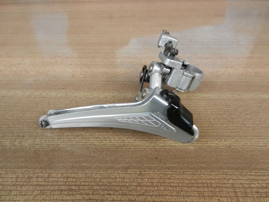

Ein passender Umwerfer wäre z.B. der SL, der gerade zufällig in einer meiner Schubladen liegt. Mit der typischen inversen Schaltlogik. Schaltgabel ist aus Alu.
