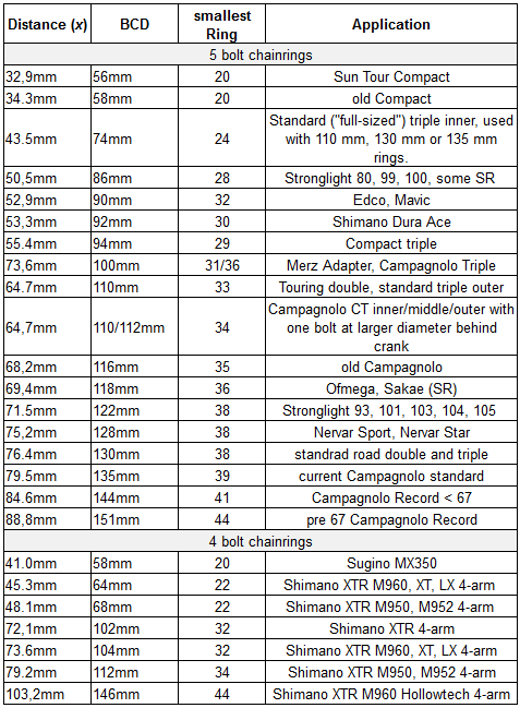

Wenn vorne 52/39 ausreichend ist und hinten nur bis 28 Zähne benötigt wird, dann braucht es auch kein Schaltwerk mit langem Käfig. Dafür aber fallen eigentlich Kurbeln mit 144 BCD schon wieder raus, weil hier das kleinste mögliche Kettenblatt eben immer noch 41 Zähnchen mitbringt. Schaut man auf die nachstehende Tabelle, dann wäre eine Kurbel mit BCD 130 oder kleiner passender, solange das kleinste Blatt vorne 39 Beißerchen haben muß.
Auf der anderen Seite kann man das natürlich auch ein wenig mit der Kurbellänge kompensieren. Und festzuhalten wäre sicherlich auch, daß die moderne Kompaktabsstufung mit 52/39 bei klassischen Kurbelsätzen immer auch mit der teilweise aufwändigen und teuren Suche nach den passnden kettenblättern in Wunschabstufung verbunden sein wird.

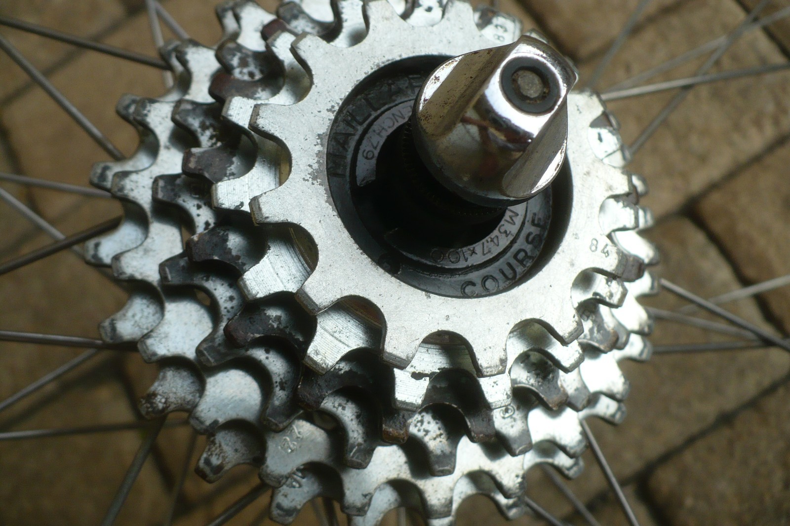

MAVIC und andere franz. Naben gab es sowohl mit BSA/ ITA als auch franz. Gewinde. Erkennbar ist das bei ATOM, Normandy und Maillard nicht immer auf den ersten Blick. Vor Allem, wenn es sich um ältere Nabenmodelle handelt. Aber wenn auf dem Schraubkranz vorne M34,7 * 100 oder so ähnlich steht, dann ist es franz. Gewinde - das ist übrigens ein Maillard Course Schraubkranz
Wenn die Naben Normandy/ Maillard und deren Hochflansch mit den Langlöchern werden sollen, dann würde ich auf jeden Fall nach Normandy Luxe Competition mit roter oder güldener Banderole oder gleich Maillard 700 Professionell suchen. Die kosten zumindest in F idR nicht mehr als normale Normandy LRS auch.
Ich würde mir auch vor franz. Zahnkränzen keine grauen Haare wachsen lassen. Die Maillard sind sehr haltbar, gab es ab 5-fach bis 7-fach und die Ritzel lassen sich wechseln und werden auch ausreichend häufig angeboten. Zur Not kauft man halt ganze Schraubkränze und stückelt sich die Wunschübersetzung selbst zusammen. Dann gab es die auch noch in Cyrcal/ Dural und damit besonders leichtgewichtig - und haltbarer/ standfester als von Anderen.

Die Kurbel steht jetzt fest. Ist die Sugino Mighty (ist bereits gekauft). Werde also vorne 52/42 fahren. Umso wichtiger ist hinten 28.
