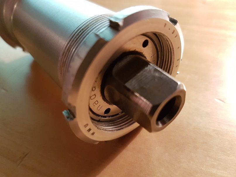

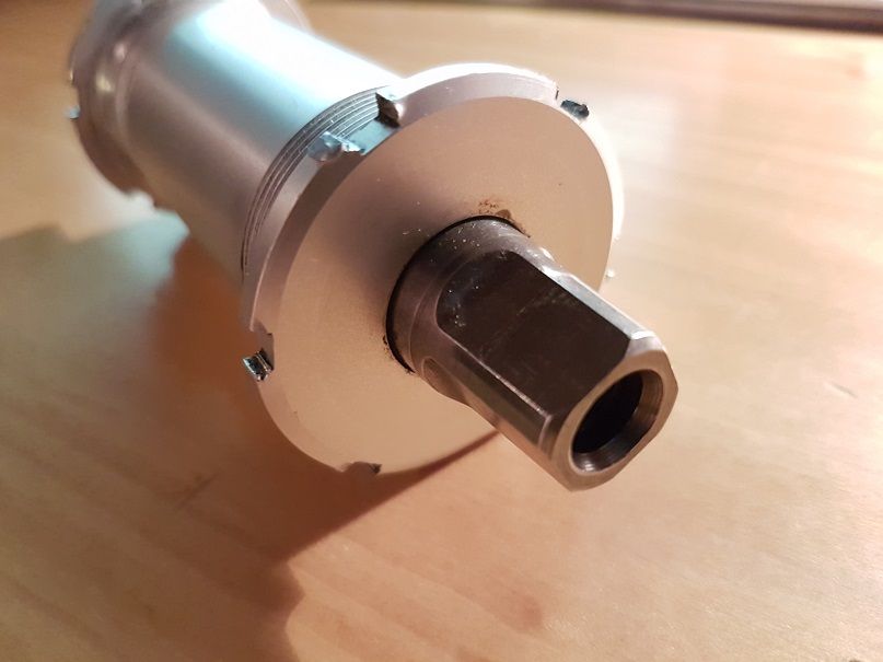

Das hat er leider nicht. Werde mal nach einem Campa Lager für BSA Ausschau halten.
Pssst .........
Verrate es keinem aber da würde ich ne Campa (oder Edco/Nadax) Patrone nehmen.
Die sieht man fast nicht und sie verträgt die Spülung bei Dauerregen besser als jedes Campa Konuslager. ;)
Und jetzt dürfen mich alle verhauen weil ich in den heilige klassischen Aufbaufaden so pragmatisch reingrätsche. :p
Pssst .........
:eek:
Sei doch nicht so erschrocken.
Das Nadax schaut einem Konuslager schon sehr ähnlich. ;)

Das Nadax ist ein super Lager für die Ewigkeit. Wenn Lager durch, dann neue Industrielager rein.
Eigentlich viel zu hochwertig für den Rahmen (nix für Ungut ;)), aber... Was soll's!?
Stimmt so ein Nadax läuft echt super und ist zerlegbar. Allerdings sind die Lagerkäfige unten offen und ich bin mir nicht sicher ob es da passende Lager dafür noch gibt. Es ist zwar eine Nummer oben auf den Lagern da habe ich aber nix gefunden. Die Kugeln werden von Kunststoffringen gehalten, könnte man mit ein wenig Geschick auch sicher tauschen.
Irgendwo im Forum habe ich Fotos mit dem geöffnetem Lager und den Lagern gepostet im Sommer.
Mir hat das Lager einen Rahmen gerettet wo die Gewinde für die Lagerschalen einen weg hatten. Ich habe es geöffnet, gereinigt und neu gefettet.
Und von außen sieht man auf den ersten Blick auch nicht das es kein Konuslager ist :daumen:
