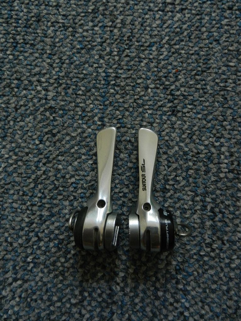

Ich wollt schon die ganze Zeit nach der EB fragen, da du die Katze aus dem Sack gelassen, ist es ein früher Rahmen , und den würde ich schon klassisch noch mit Ur Schalterei und nix aufweiten aufbauen;).
Ja, ich glaube, es ist ein früher Rahmen mit EB 126, also 6-fach bis max. 7-fach; muß ich aber nochmal nachmessen, wenn er eingetrudelt ist. Auch braucht er noch einen Schellenumwerfer.

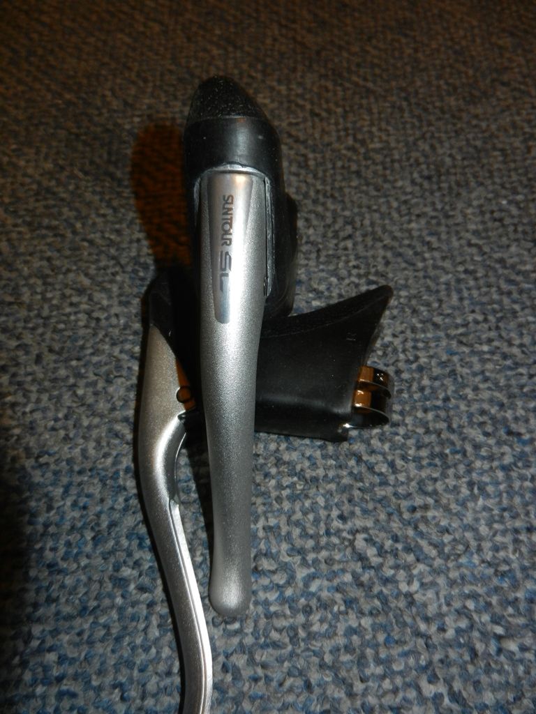

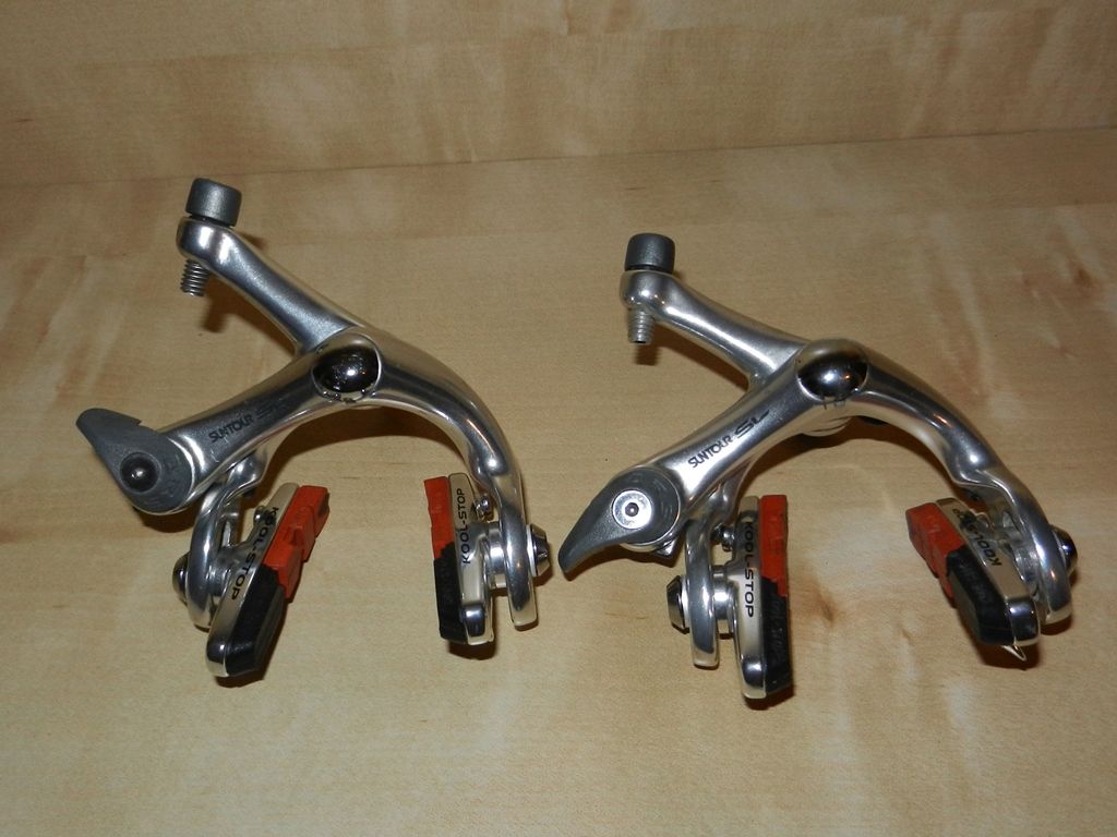

Ich würde heute mit passend silbernen Teilen aufbauen. Hersteller oder Gruppe egal. Entlackt, enteloxiert, mattiert. RX 100 Bremsen z.B., aber eben enteloxiert. Rahmenschalthebel.
Die Idee mit den farbigen Hoods finde ich klasse!

Was hieltet Ihr denn von der Mavic Schalterei mit Zug und Hebel? Und gab es die MAVIC Zap auch in 6- bis 7-fach?

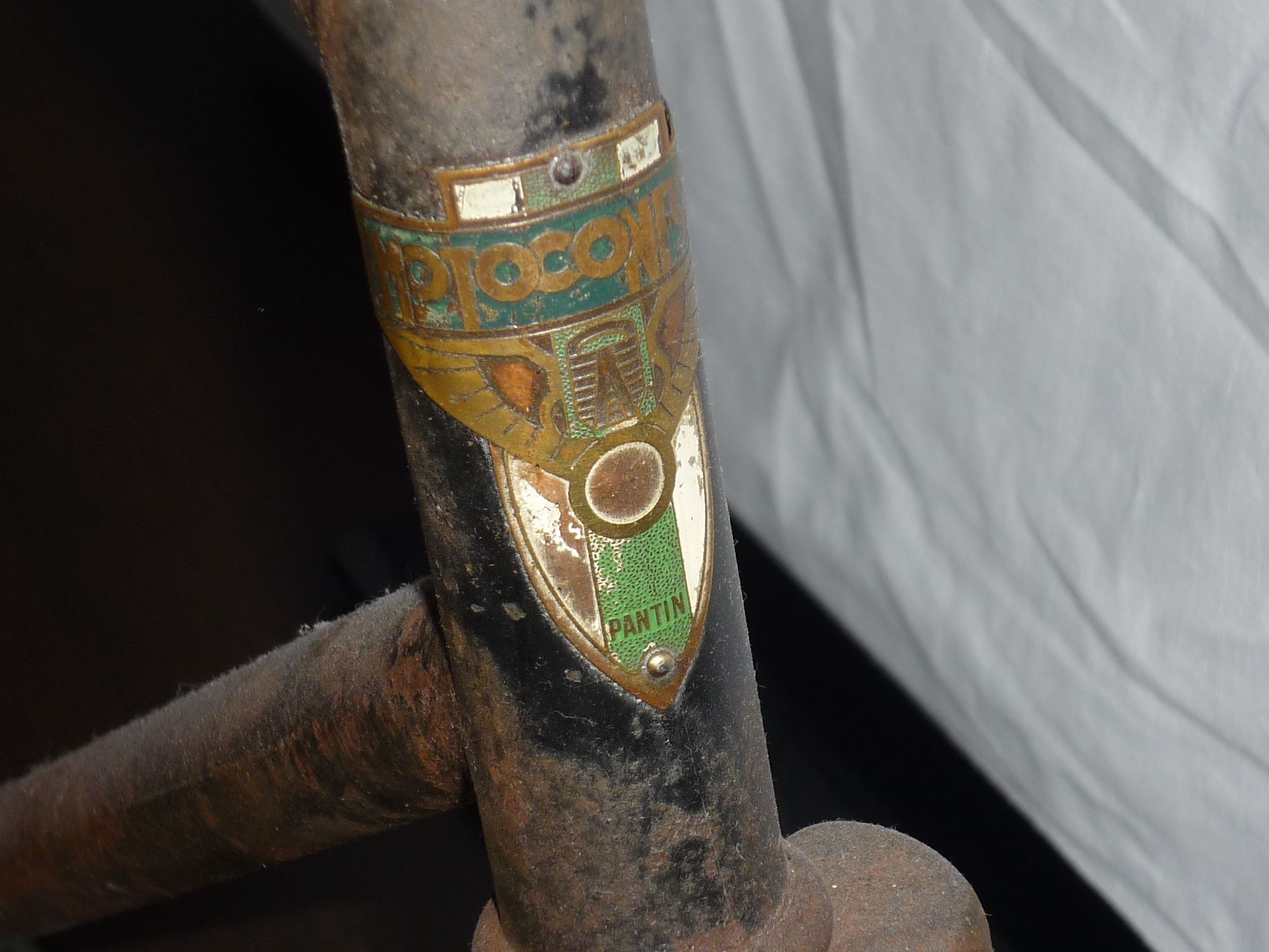

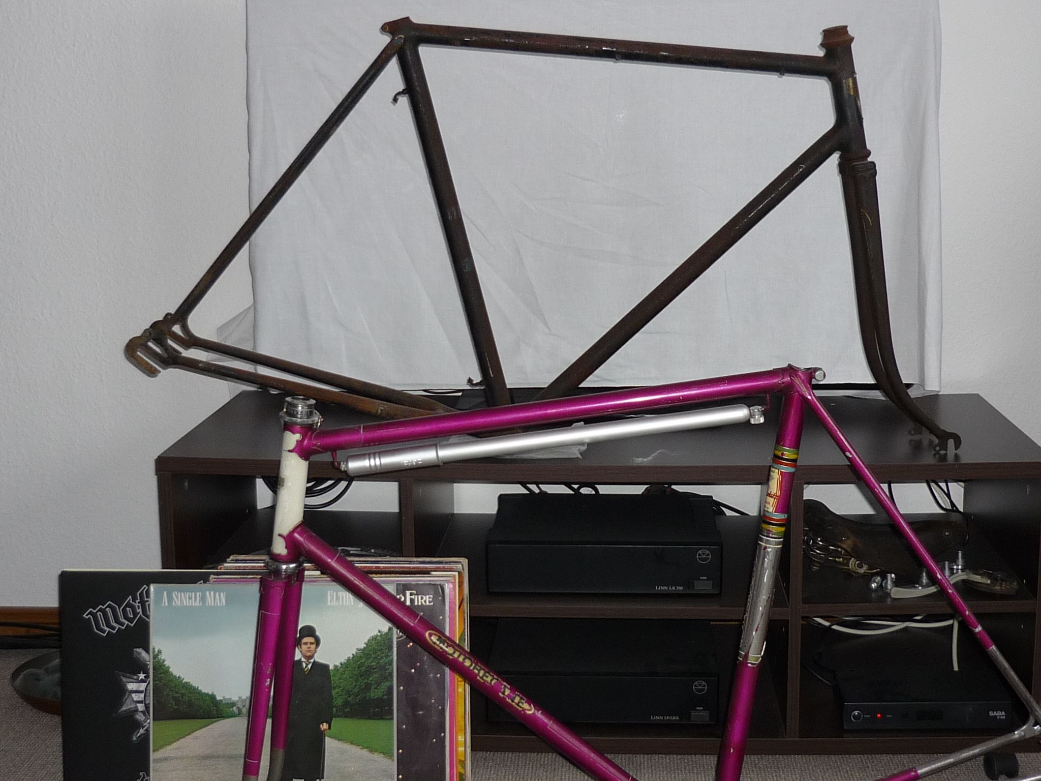

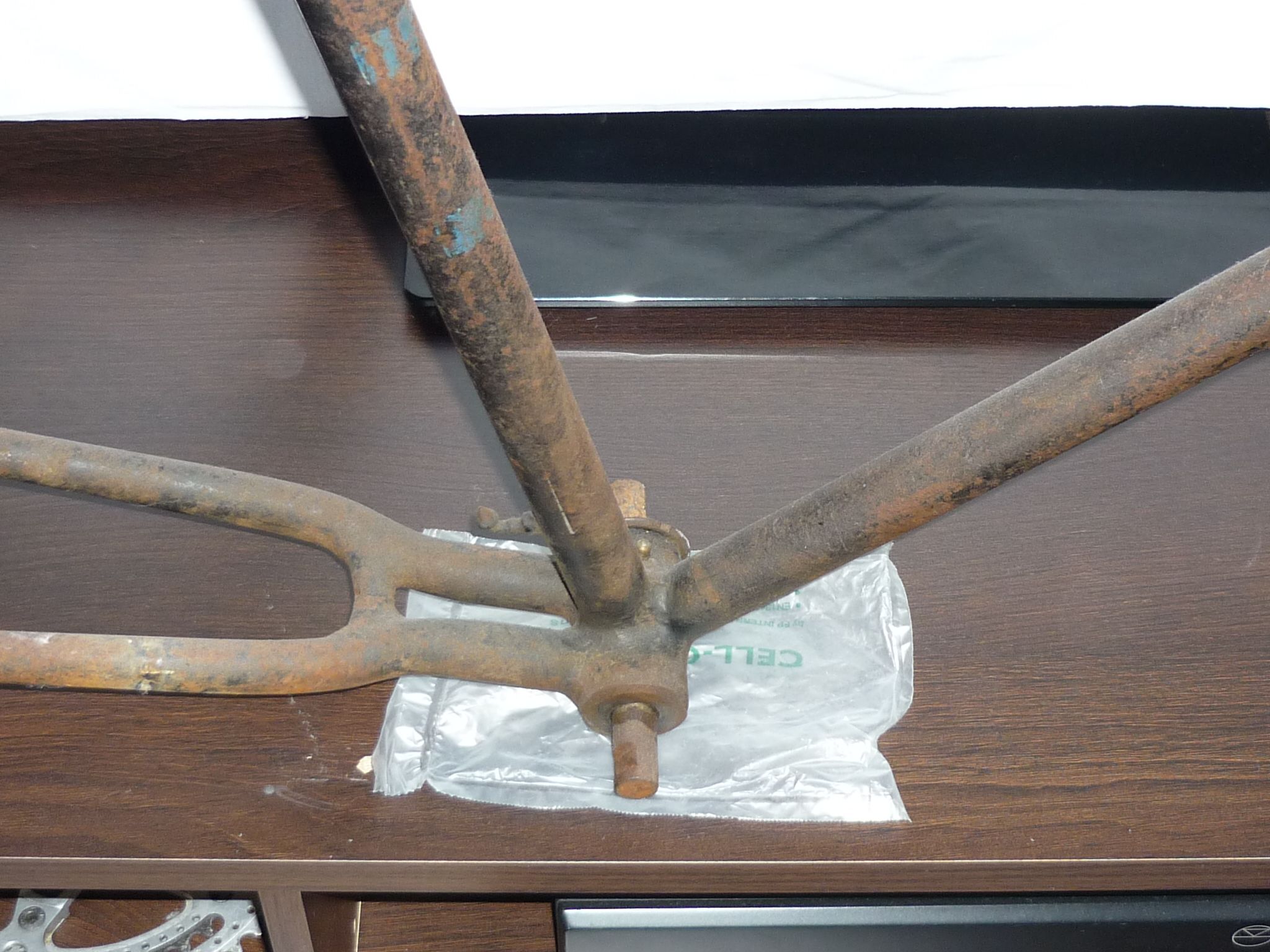

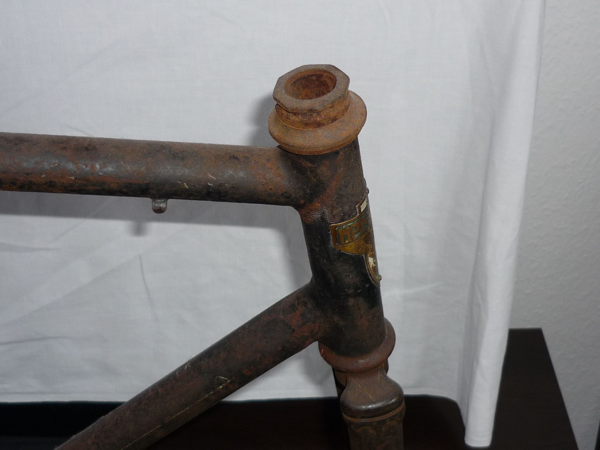

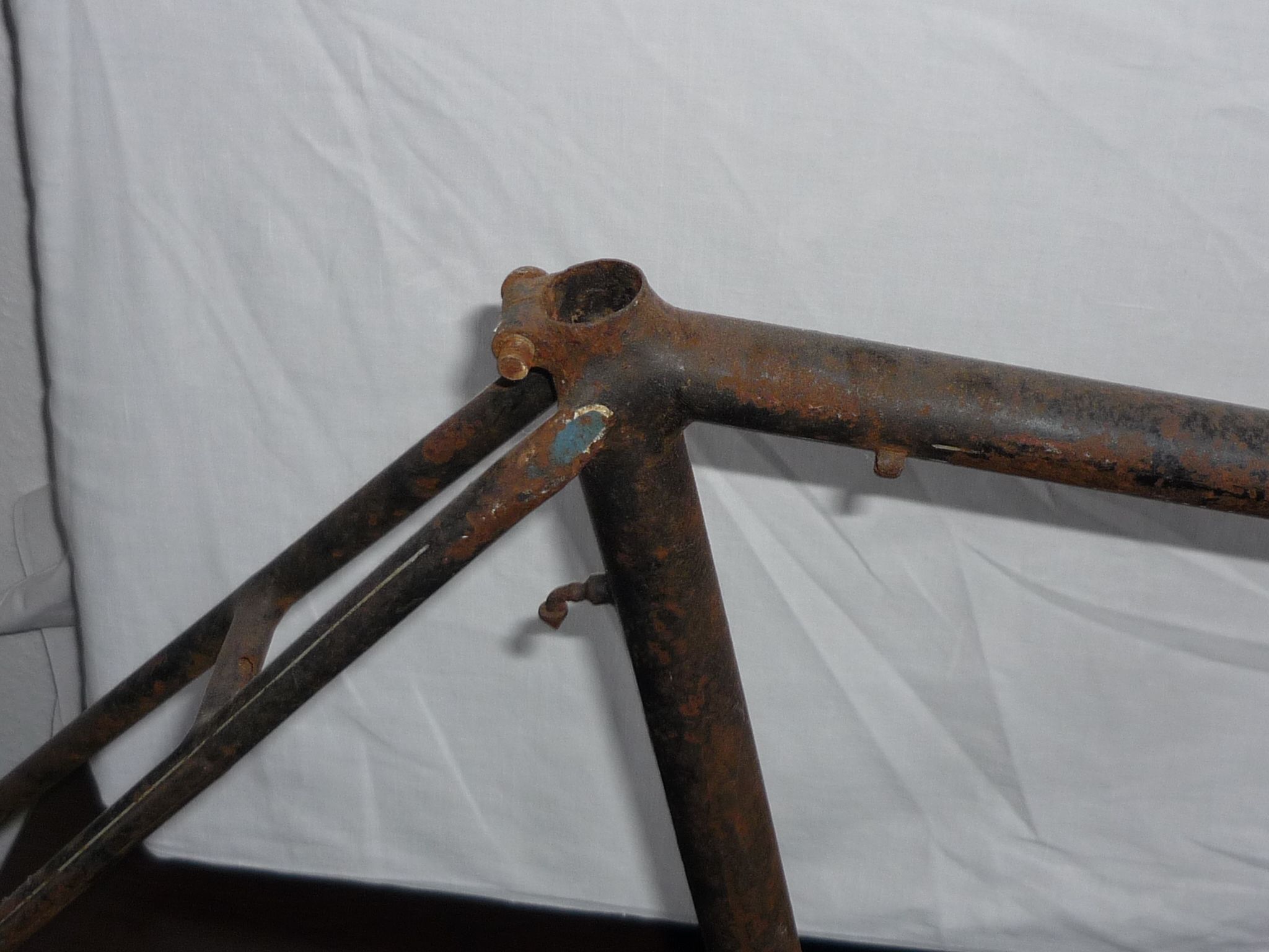

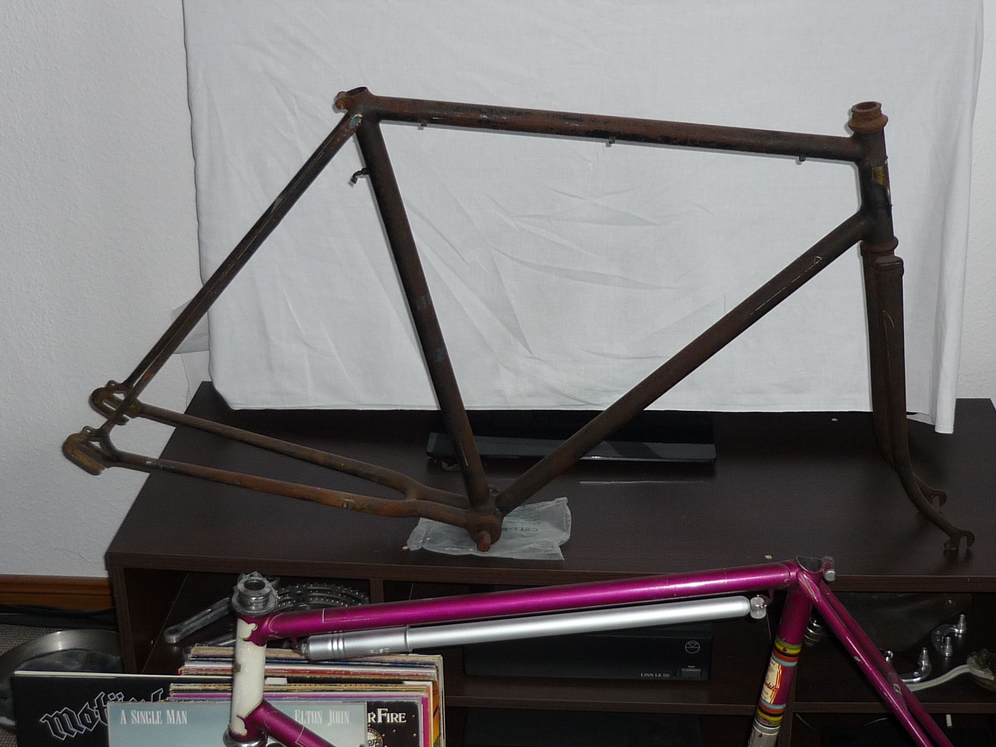

Wenn das kein Fake ist (und warum sollte man diese unterschätzte Marke dafür hernehmen?), dann sieht das eher nach den 30ern aus:
Motoconfort, ich habe es letzthin herausbekommen, ist schlicht eine Firma gewesen, mit der Motobécane schon in den Zwanzigern fusionierte. Wie so häufig wurde der Name weiterverwendet.
Spannend. Den oberen Rahmen würde ich sogar eher mit den 20ern verheiraten als mit den 30ern. In den 30ern kamen schon die schlichteren und zierlicheren Strebenanlegungen in Mode. Dieses Grobschlächtige war aber eher typisch für das Jahrzehnt davor. Gleiches gilt für die Form der Kettenstreben.

Auf Deinem letzten Bild haben Pixelfehler irgendwie den Plattenspieler dahingerafft. ;)
Zwanziger sogar, schau an! Aber bei Vorkriegsware kenne ich mich mal so gar nicht aus, es wurde als 30er Jahre verkauft (Bucht.fr)
Das Schild ist ein Beifang? Immerhin fallen mir dann auch noch andere Fänge in der Richtung ein, danke.
Das mit den Pixelfehlern verstehe ich nicht, der Plattenspieler steht 2m weiter links...:cool::D
