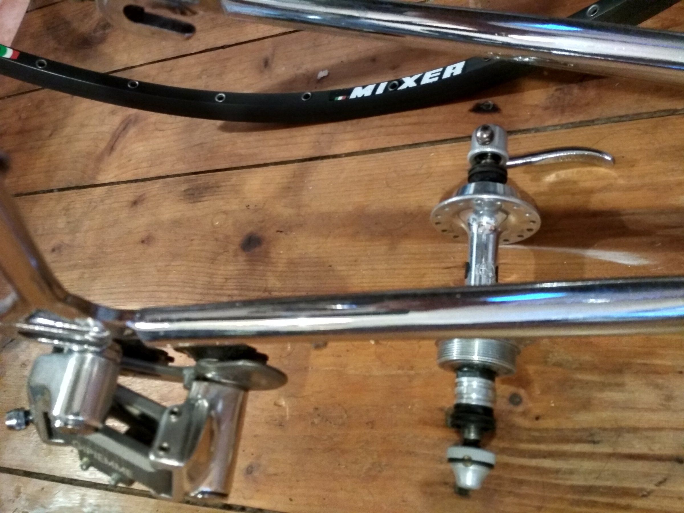

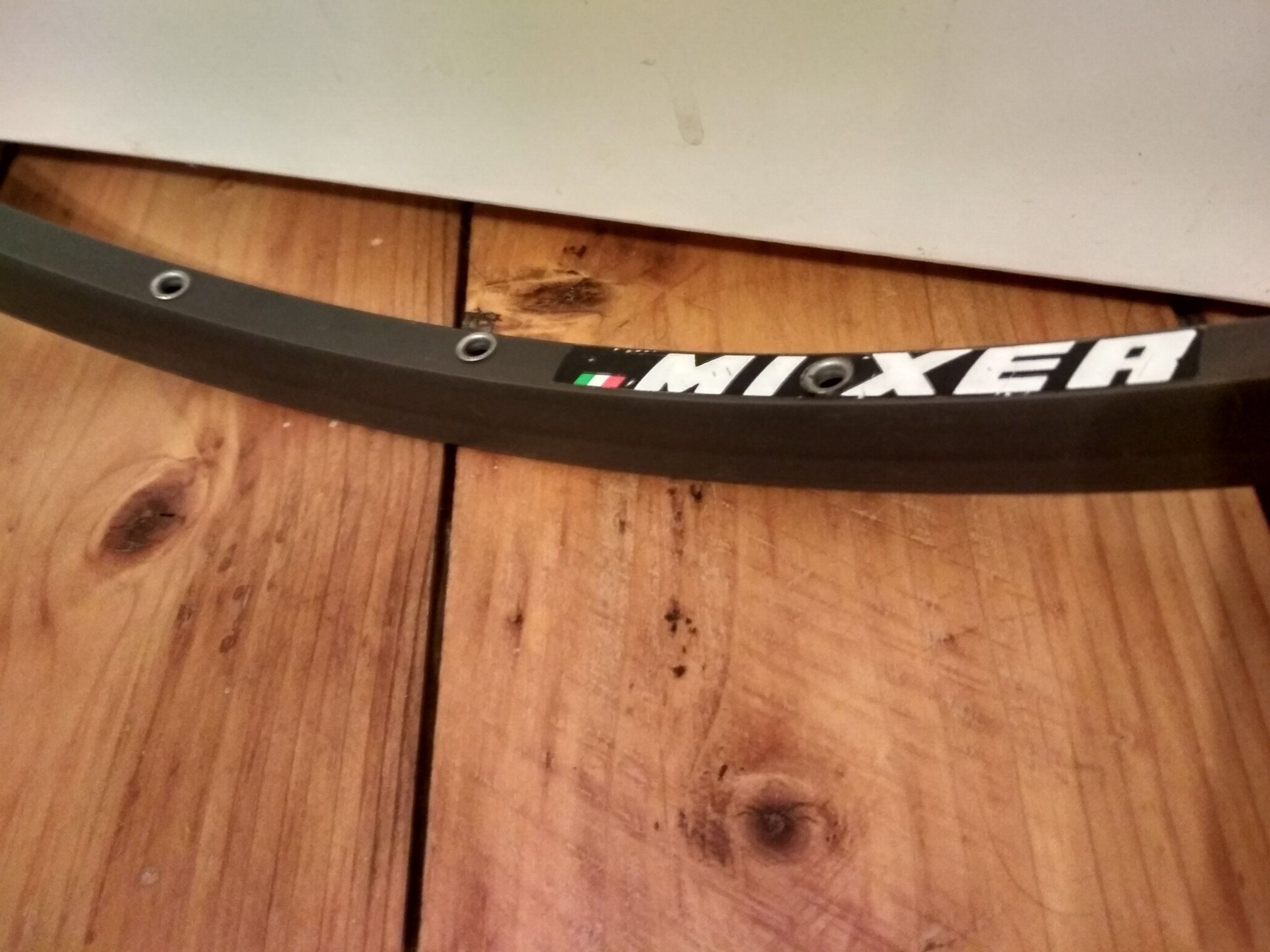

ERD - effective rim diameter - Felgendurchmesser: Nisi Mixer 700c - 612mm.
Gipiemme Special VR Nabe (100mm Einbaubreite, 32 Loch): Flansch (mittig) zu Flansch: 70 mm
Flanschdurchmesser von Speichenloch zu Speichenloch (mittig): 40 mm
Dreifache Speichenkreuzung
301mm errechnet - genommen: 32x302 mm Berg Union DoppelDickend Speichen 2,0 - 1,6 -2,0
Gipiemme Special HR Nabe (125,XXmm Einbaubreite, 32 Loch): Flansch (mittig) zu Flansch: 57 mm | links 36mm | rechts 21 mm
Flanschdurchmesser von Speichenloch zu Speichenloch (mittig): 45 mm
Antreibseitig 299 mm, nicht-antreibseitig 300 errechnet - 16 x 298 mm ACI Alpin 2,0 mm - 16 x 300 Berg Union DoppelDickend Speichen 2,0 - 1,6 -2,0
